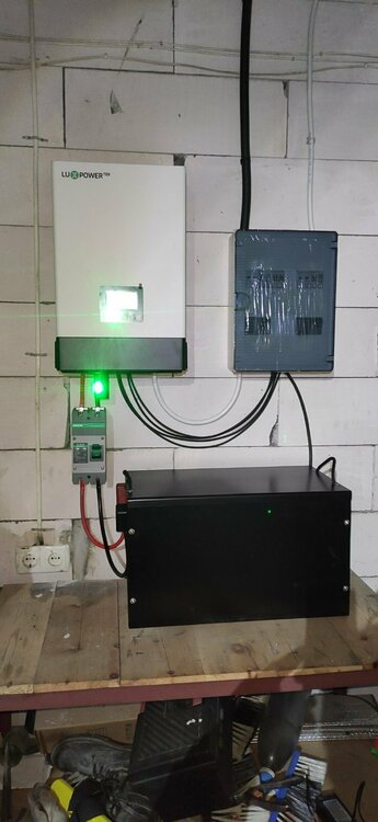

Холодильник, морозилку, роутер, ноут + мелочевка всякая, (не обязательно именно все сразу)  часов на 4-6.

Если брать инвертор за 60к и батареи за 60к и тратить на плановые включения 4 раза в день, то через год эти батареи можно будет выкинуть (365*4=1460 циклов), делим 120к на 365 и получаем 328грн или 3кг пельменей в сутки, так што дешевле каждый день покупать свежую еду или даже заказывать из ресторана :)

Что то вы тут не так считаете, батарея за 60к это 4-5 кВт*ч запаса, для моего холодильника это трое суток автономной работы так что если говорить про циклы их будет за год гораздо меньше
Касательно остального, вы сделали максимально оптимальную систему на случай полной жопы, тоесть минималтный комфорт с минималтным потреблением, но такого же комфорта можно добиться приличным фонариком и павербанком
Все же гораздо комфортнее когда обычное освещение продолжает работать так же как и рабоиало, да придется платить за холостой ход инвертора но в итоге это не смертельно
Если говорить про 60к инвертор и 60к акб то уж стоит добавить еще 100 и за 200 получить станцию на 5 квт инвертор батарея и солнечные батареи, насколько оно того стоит покажет время

У меня пара солнечных панелей на 1,2 кВт начиная с марта они будут покрывать работу холодильника
Сейчас с алишки едет комбайн на 3 кВт за 430$ к нему в идеале нужно акб за +- 1000$ ну и мои панели это грубо 600$
Итого получается 2000$ с марта по октябрь покроет все ваши потребности даже если ээ будет отсутствовать неделями, но проблема в том что потом захочется тот люкспавер за 60 и это опять новая батарея да и панели скорее всего, правда можно конечно продать

Да я сам не готов, но проблема в том что в этом всем акб самое дорогое, а для вашего условия холодильники, мелкий акб бессмысленен, и если панели можно отложить или вовсе не покупать то без акб не выйдет
Ну разве что промежуточный этап это авто акб но они тоже стоят денег, а по сроку службы в разы меньше, хотя я сам ими сейчас пользуюсь
