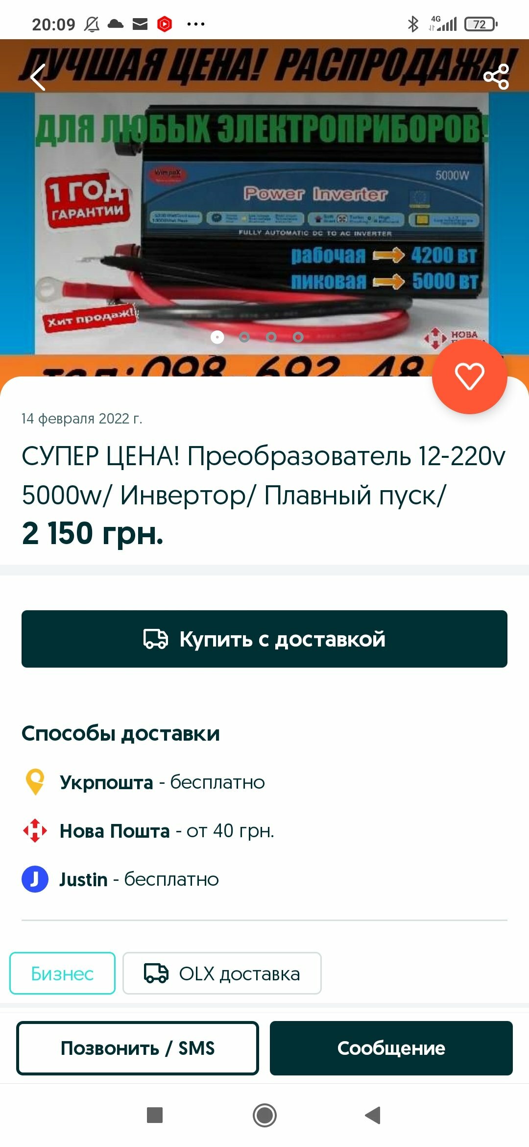

dneprstab Опубліковано: 16 лютого 2022 Поділитись Опубліковано: 16 лютого 2022 Лучча ціна , а у вас дорого. Надо брать (с) 😁😁😁 1 2 Посилання на коментар Поділитися на інших сайтах More sharing options...
