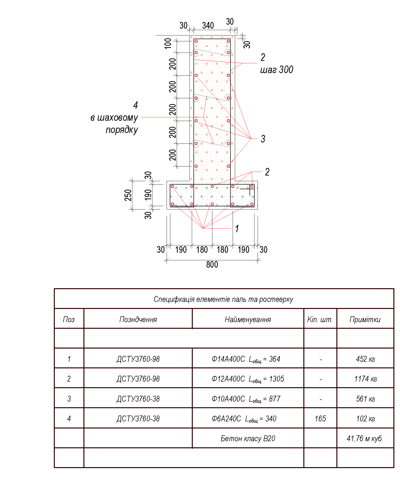

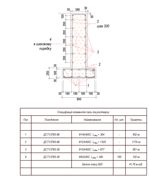

Походу, есть вопрос по армированию.
Арматура (4-е шт.) в столбчатом фундаменте идёт по углам квадрата - 150 х 150 мм.
Надо вязать каркас. На каком минимальном расстоянии вяжут несущие каркаса ? - 400-500 мм ? Какие нормы есть по этому вопросу?
Хомуты (поперек) 200-300 смотря как столбики нагружать в последствии.
Хомуты из проволоки или арматуры 6 мм (поперек) 200-300 смотря как столбики нагружать в последствии.
200-300
Правильно ли я понял - расстояние между рамками каркаса - 200-300 мм.
Просто, смотрю на этот проект (взял из сети) - там 400 мм.

Я точно сказать не могу, во первых расчётами фундаментов не занимаюсь.
мнение ИМХО, если нагрузка большая (в вашей ситуации я не знаю) то надо бы шаг 200, если не большая то можно и больше.
У меня в гараже будет одна колонна для опоры ригеля, я ставил хомуты через 200, Вам можно реже и 300 и 400 пройдёт, если забор не 10 метров высоты.
Поперечные хомуты в данной ситуации для распределения нагрузки.
