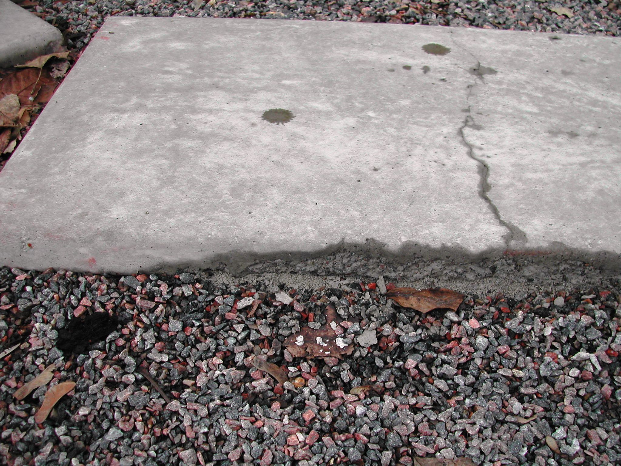

Вот зачем нужен ПРОЧНЫЙ бетон для дорожек.
Это дорожная бетонная плита 1000х500, просто лежащая у нас перед конторой на щебневой подушке.
Положили эту плиту прошлым летом.
Перезимовала....
На трещину не обращайте внимание. Она приехала с завода.
А в чём там проблема ? Может, на заводе накосячили при заливке ?
