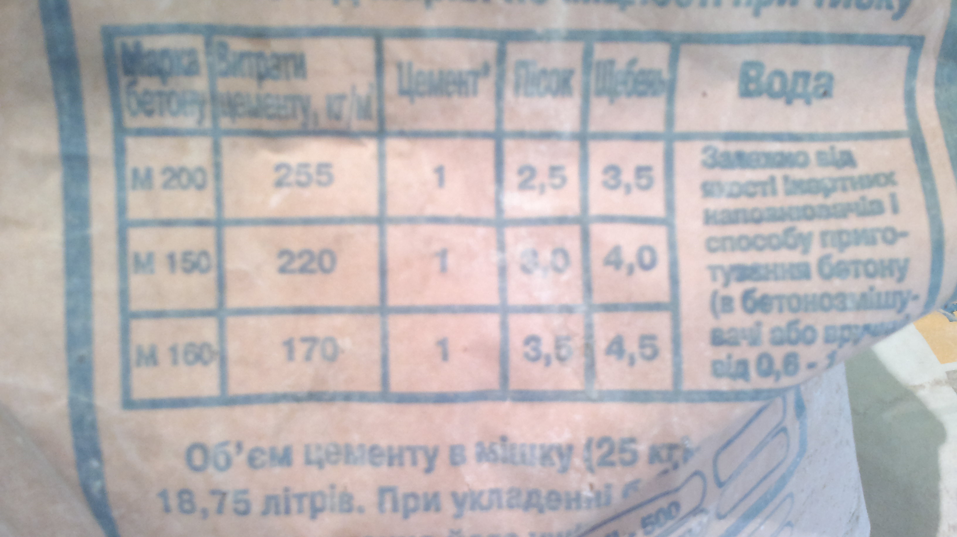

На мешке цемента приличные люди печатают рецепты бетонов различной прочности (Марки). Там компоненты Цемент:Песок:Щебень в обьмных единицах. То есть, в ведрах, а не лопатах (что хорошо использовал Al_Capone).
После того, как выбрали по табличке нужное соотношение компонентов (сухарей) стоит задача определить количество воды. Очень важно !!!!!!!!!!!
Не знаю, наверное, - не обращал внимания, но помню чтобы где-то такое видел !
Может, хоть - фото есть ?
Кажись Каменец-Подольский цемент. Мешки по 25 кг.
Вот нашел Одесский.
www.ukr-prom.com/nomid9452/
Кликайте на мешке и смотрите правый верхний угол.
нашел вот у себя в телефоне.может поможет.
Все эти рецепты проблемны тем, что они весовые, а не объёмные, причём многие из них не имеют привязку к водо\цементной пропорции, а от неё многое зависит.
И важно учитывать влажность песка и щебня.

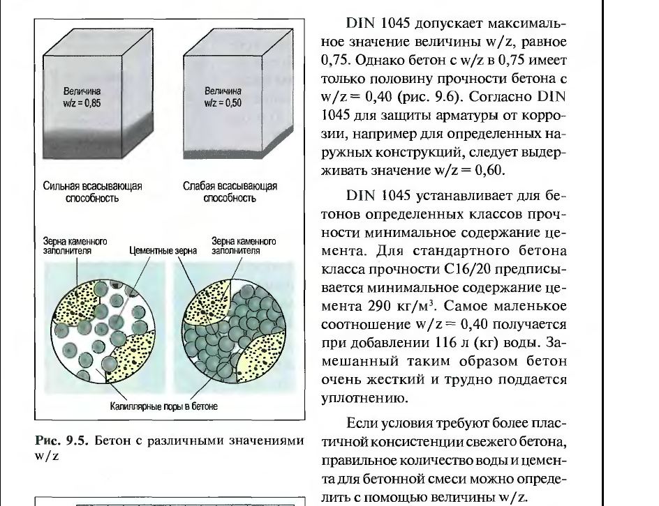

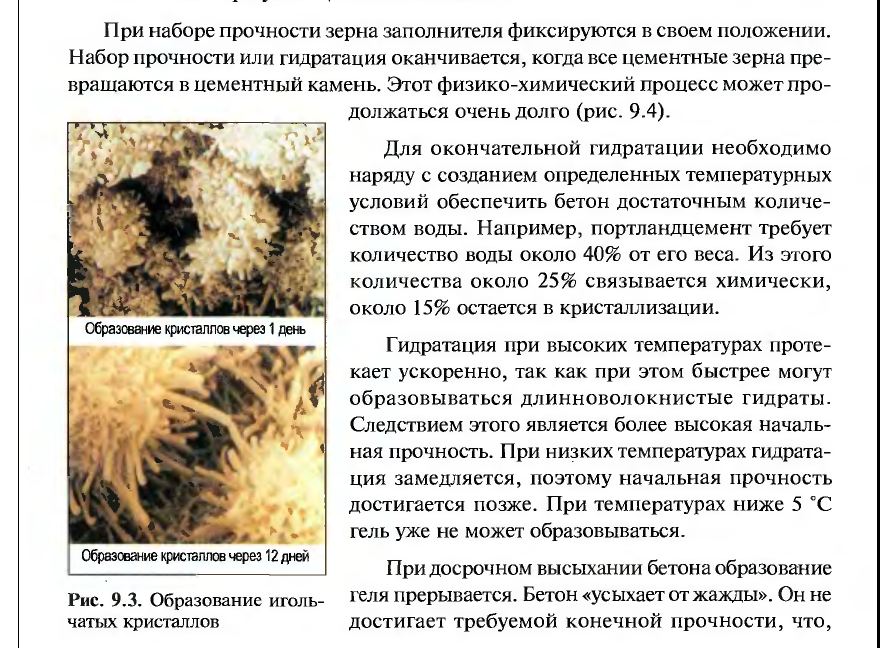

Чем меньше воды в бетоне при замесе, тем меньше капиллярных пор (не путать с порами образованными спец. добавками) после высыхания, более прочный и водостойкий бетон и т.д.
По теории воды достаточно 40% от массы цемента, но в реалии это невозможно т.к не перемешать и для того, чтобы замесить с соотношением В\Ц хотябы 0,5 надо увеличивать количество цемента в бетоне.
Вот выдержки из книги.
Кому интересно сходите скачайте -http://www.prazdnikof.net/index.php?cat=22&id=105(ссылка на изображение устарела)
Почитайте теорию по-внимательней.
Если Вы про "сколько надо воды для полной гидратации цемента", то
там первая циферка 2, а вторая не 0 ;)

Специально почитал (книга -учебник для рабочих строительной спец.)
Не буду спорить и впадать в дискуссию, просто выложу цитату откуда взял 40%.:D
