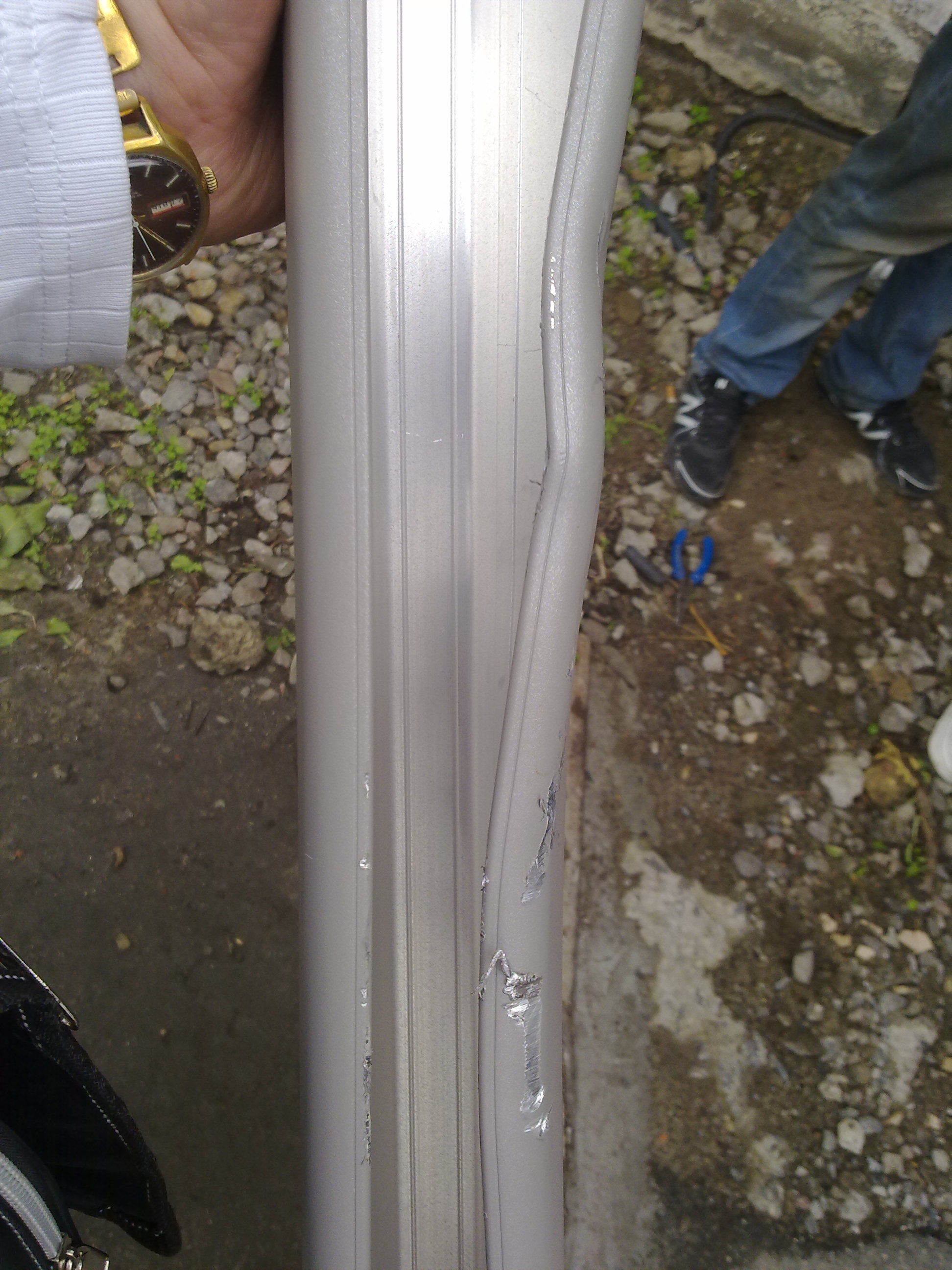

Абсолютно согласен, что при эксплуатации ворот в режиме калитки возможно провисание ворот и деформация направляющей трубы, к сожалению, не всегда есть возможность убедиться в том, что человек пользовался воротами в качестве калитки, а ставить надзирателя как-то неудобно, но:
- размер ворот 4000 х 2500, фурнитура стандрат;
- как человек, который знает толк в воротах не меньше моего и имеющий опыт работы с филенчатыми воротами, Вы понимаете, что жесткость полотна этих ворот достаточно велика. Дабы поддвердить это, мною было заказано иследование в НИиТБ на "Проверку прочности и устойчивости элементов раздвижных ворот", которое показало, что конструкция ворот устойчива к ветровым нагрузкам (регион Одесса);
- на фотографии направляющей трубы, видны две канавки от опорных роликов, глубина этих канавок 0,5 мм., и это за неделю эксплуатации.
Заключение наших внутренних специалистов свелось к тому, что была изменена марка стали (точнее ее состав), потому как даже по весу эти трубы отличались от тех, что были закуплены ранее.

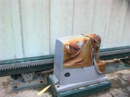

Рядом горел джип. Машина дотла, а двигатель только вот так. И главное....работает. Завтра будем менять крышку, пусть работает дальше.

А какое отношение имеет жесткость полотна к моменту, когда ворота находятся в полу-открытом состоянии? И весь вес ворот + площадь полотна к которому прикладывается сила ветра?
У ворот есть свой вес и момент инерции, а само полотно выступает рычагом.
И разгиб этот происходит в определенных местах.
Из вашего фота непонятно в каком именно месте произошел разгиб.
Если бы вы отметили на втором фото, там где полотно ворот, было бы наглядней.

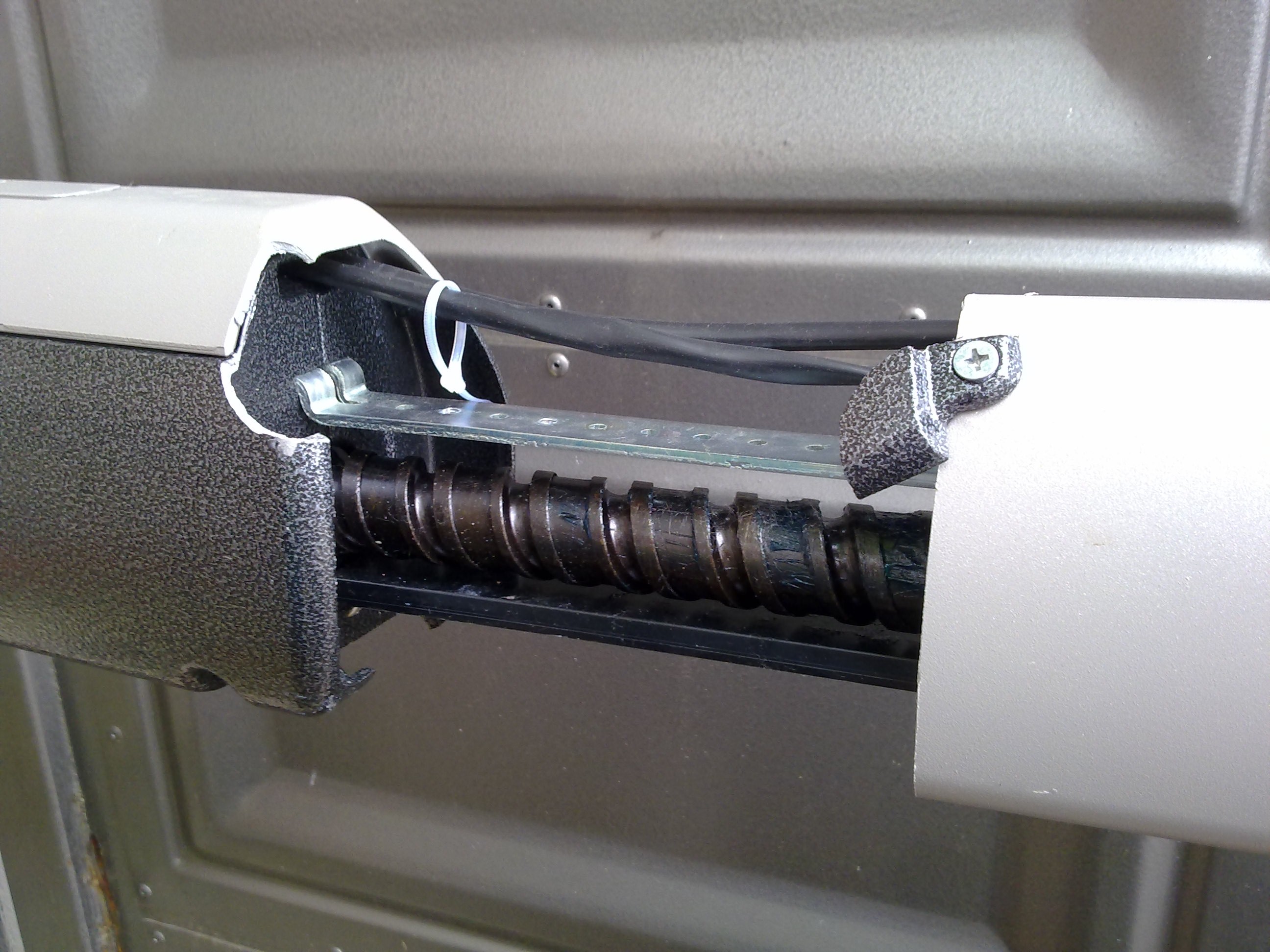

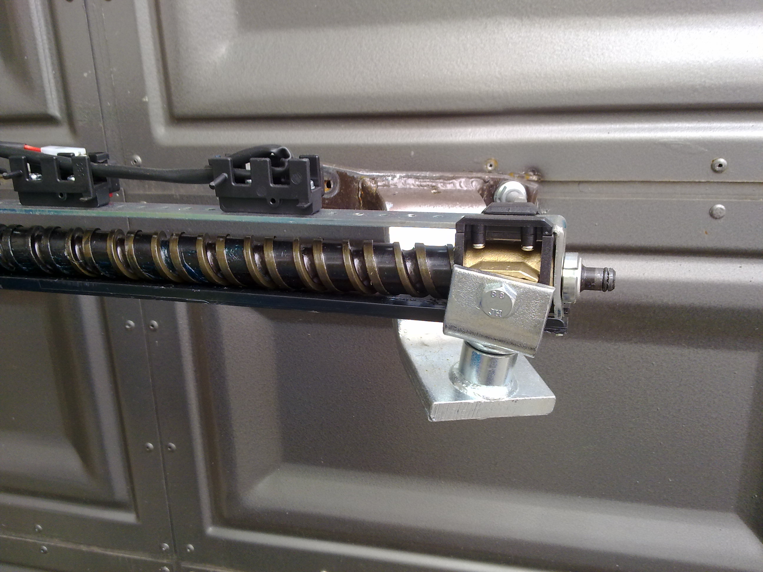

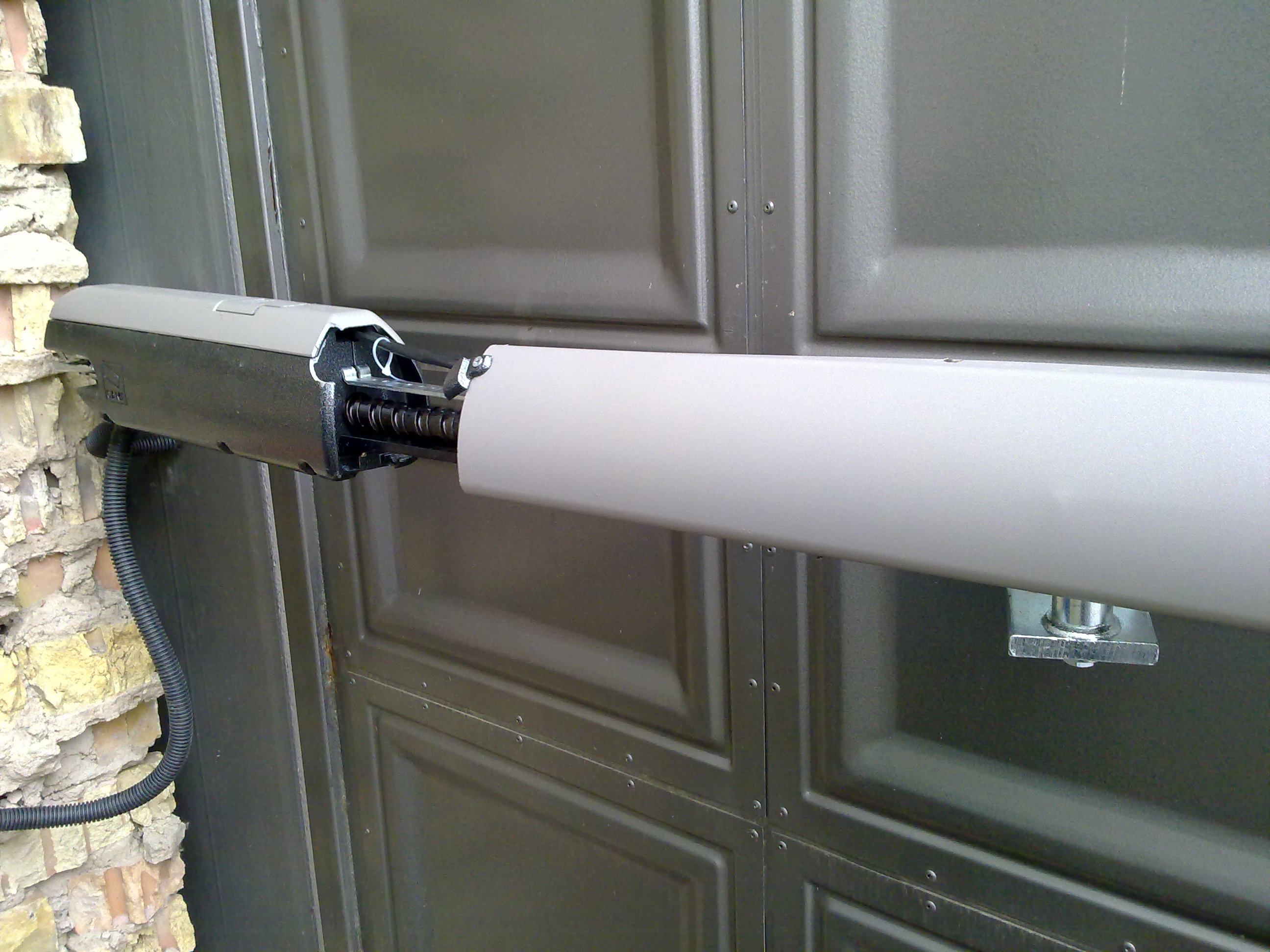

... Распашные автоматические ворота без центрального упора (особенность одного объекта) при сильном ветре рекомендую разблокировать в ручной режим...
а теперь случай из жизни (работал еще на маррисе)
промобъект
распашные филенчатые ворота.
автоматика ати5024
электрозамок каме в бетонное основание (делали массивным, чтоб грузовики не сбивали колесами).
налетел ураган, створку открыло настолько легко, что я охренел при просмотре видео с камер видеонаблюдения.
кстати, открылась та створка, которая была зафиксирована замком.
вторая створка осталась на месте.
приводу на открывшейся створке - пиндык, на второй - вообще без ущерба. замок - целый.

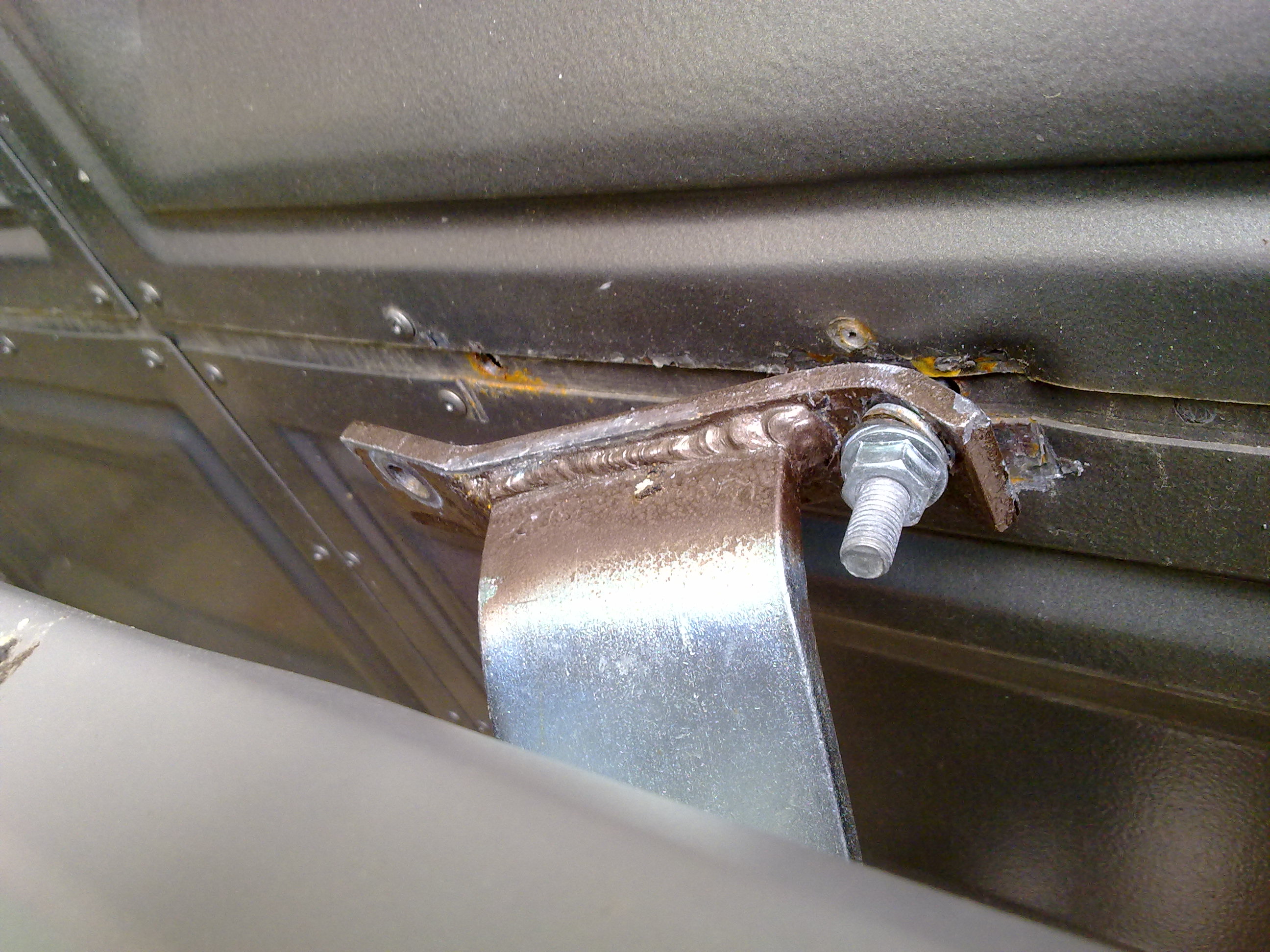

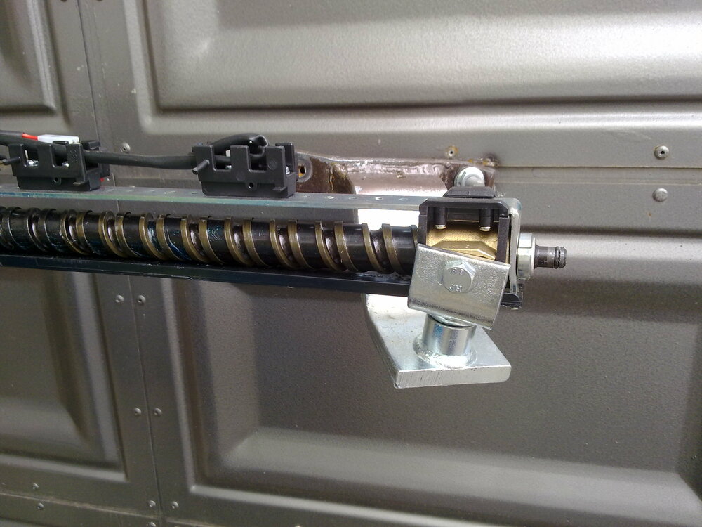

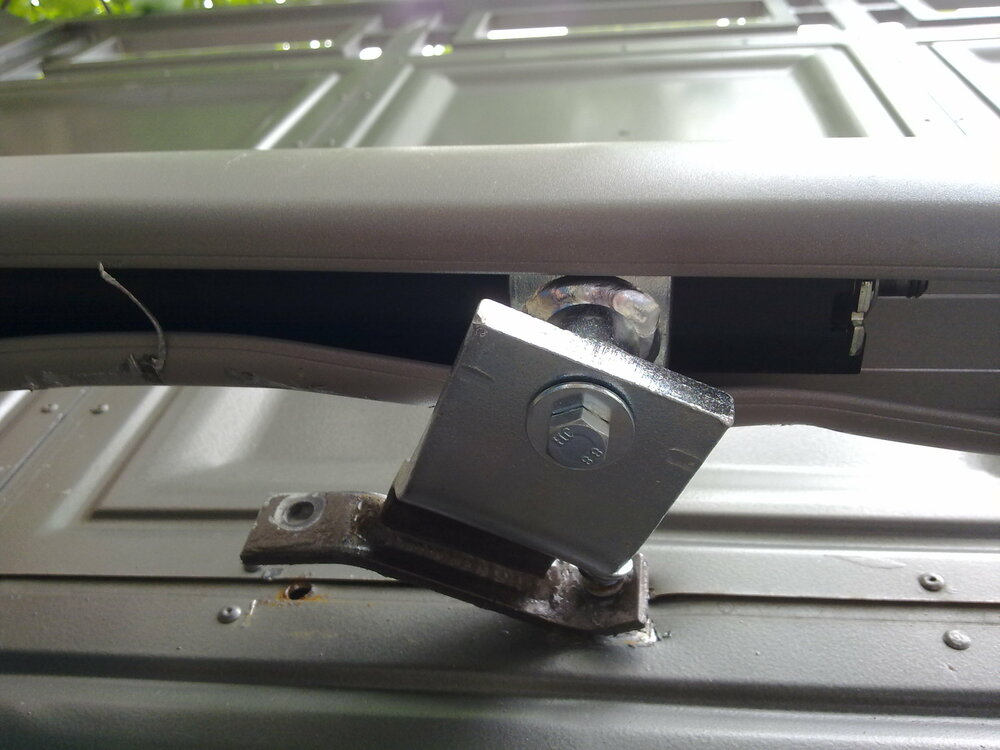

Мое мнение, проблема в согнутом кронштейне. Стремясь сделать красиво его прикрепили на 2 болта, хотя стандартная пластина идет в несколько раз шире и крепится на 4 болта, мелочь но дело в нюансах... И Этот кронштейн все за собой потянул. кроме того надо учитывать угол установки самого привода.
