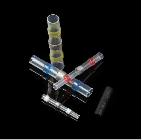

А вот что делать с монолитом 3х2.5 мм на фотоэлементы я не знаю....
Нашел на Али такую термоусадку с припоем, еще не пользовал, только заказал. Может она сгодится?

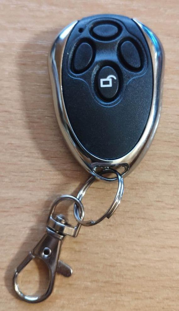

Господа, поделитесь опытом :) Есть ворота во двор с автоматикой САМЕ и ворота гаража с автоматикой NICE, а есть американский машин у которого на водительском козырьке от солнца три кнопки :) Как их подружить? Какой танец с бубнами для этого нужен? :beer:
Залежить від того якого року авто.
Після 2010 - скоріш за все вдасться. Сині пульти від came точно не пропишете. Чорні, скоріш за все, треба потанцювати з бубном.
Почитайте інструкцію до homelink.
Перед програмуванням зробіть процедуру видалення записів.

Машина 2019 року. САМЕ - пульт сірий на дві кнопки... NICE - синій, на чотири. Більш цікаво подружити машину з воротами у двір, під навісом машина стоїть...

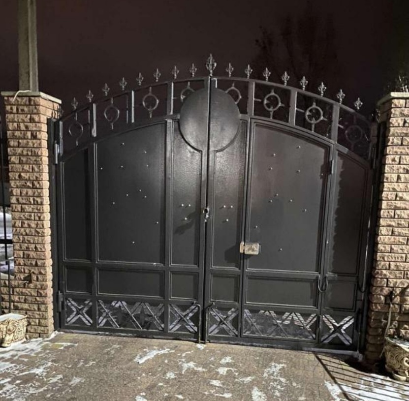

Добрый день. Клиенту в распашных воротах калитку сделали в средине створки. Стою перед дилеммой или крепить линейный привод у самой земли (что мне больше нравится) и клиенту придется переступать через рычаг привода прикрепленный к створке или смещать точку крепления рычага, рычажного привода, ближе к навесу (что хочется клиенту). У кого есть опыт смещения точки креплена рычага, рычажного привода, ближе к навесу? Если можно смещать, то на сколько? Или поделитесь своими теоретическими соображениями.
У верхню трубу каркасу
Сверху ставить совсем будет не эстетично. Ворота кованные, арочные, вся дизайнерская задумка, коту под хвост. Я такую схему применял на воротах просто профлистом зашитыми.
Ну, про ковані ворота жодного слова не було. Щоб щось радити - треба бачити
вниз якщо ставити - декоративні хріньки не будуть заважати? ті що напівколо, до середини стовпа доходять.
я б таки ставив у верхню трубу, ту що над хвірткою. ричажка. трохи переробити кронштейн, який на стулці воріт буде.
і замок обов'язково, бо вітрові навантаження ніхто не скасовував.
або ж взагалі ставити підземний фрог.
Як що у верхню турбу ставити, чому не ленійну автоматику телескопічного типу? Як то Hörmann або FAAC.
А ще я побоююся що вехне розтошуваня автоматики з часом розхитае кладку.
