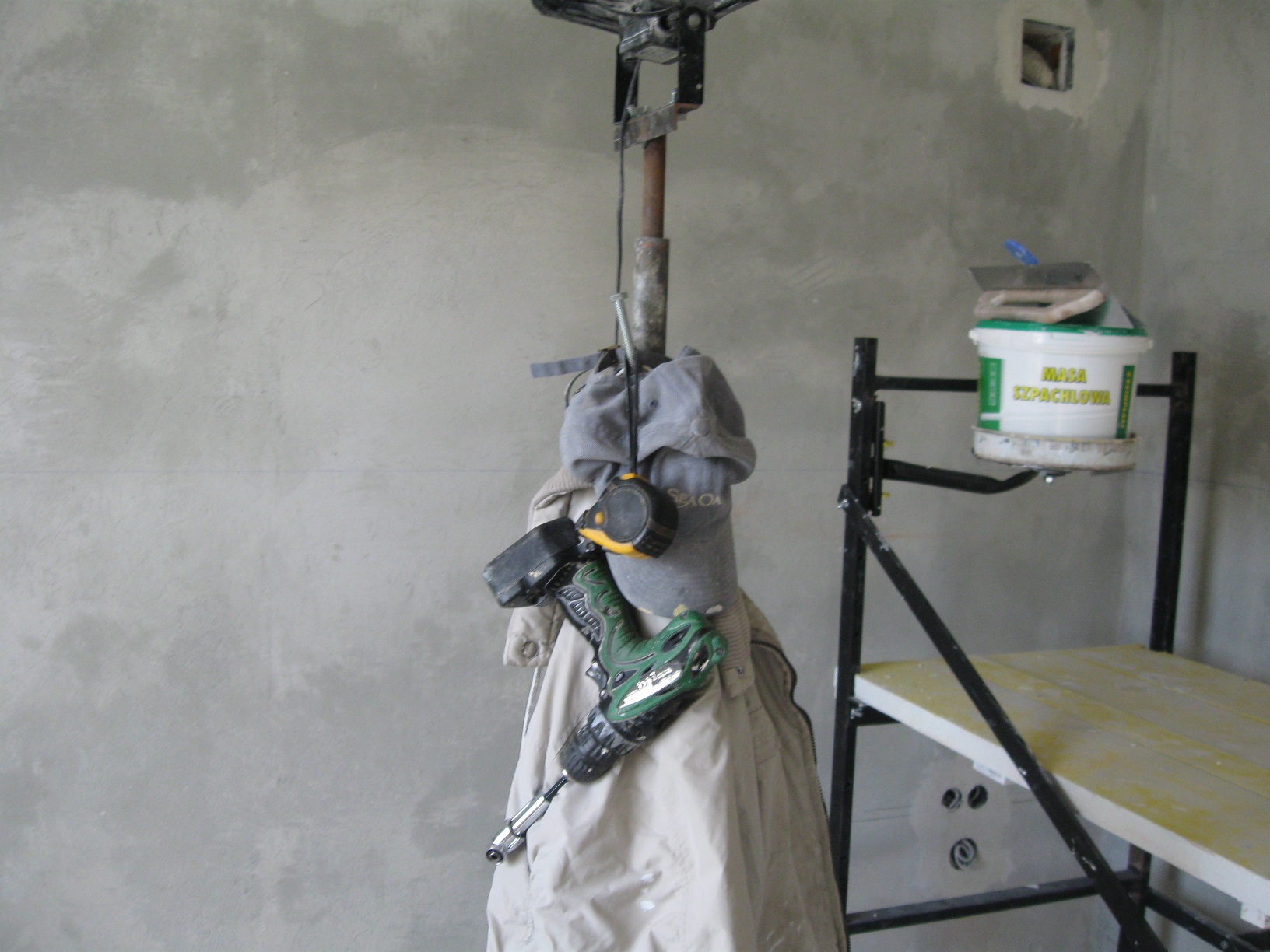

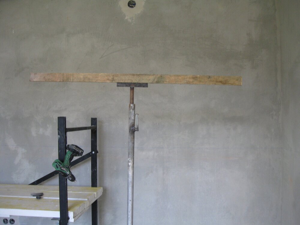

Чуля Опубліковано: 5 жовтня 2012 Поділитись Опубліковано: 5 жовтня 2012 Понял, спасибо, значит нафиг эту штангу. Сегодня сфотографирую... и вечером закину фото, универсального зверя, производства "Chulya - Deker корпорейшен". Универсального тем, что заменяет собой - штатив для лазера, распорную штангу, штатив для прожектора, фиксатор при монтаже листов гипсокартона. На его производство, можно укластся в 100 гривен.;) Добавлено через 9 минут Если Вам лично для одного человека для работы в одной комнате-этот китаец вполне подойдёт как тренировочный Тогда желательно брать с переходником - подставкой, которая вращает лазер на 360 градусов, не трогая при етом с места сам штатив. Сегодня вечером, закину фото, моего первого... тренировочного.... Посилання на коментар Поділитися на інших сайтах More sharing options...

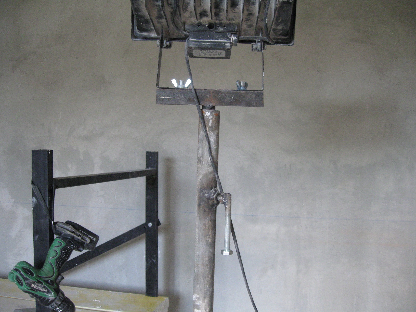

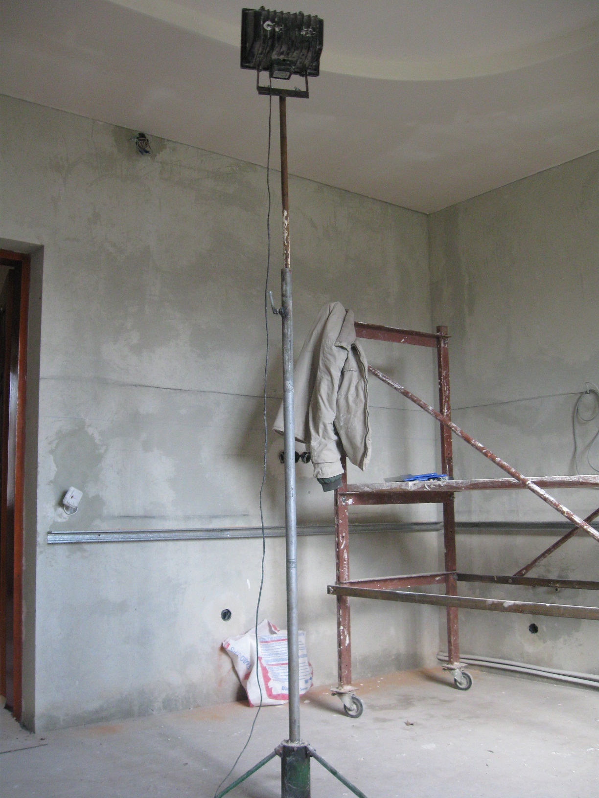

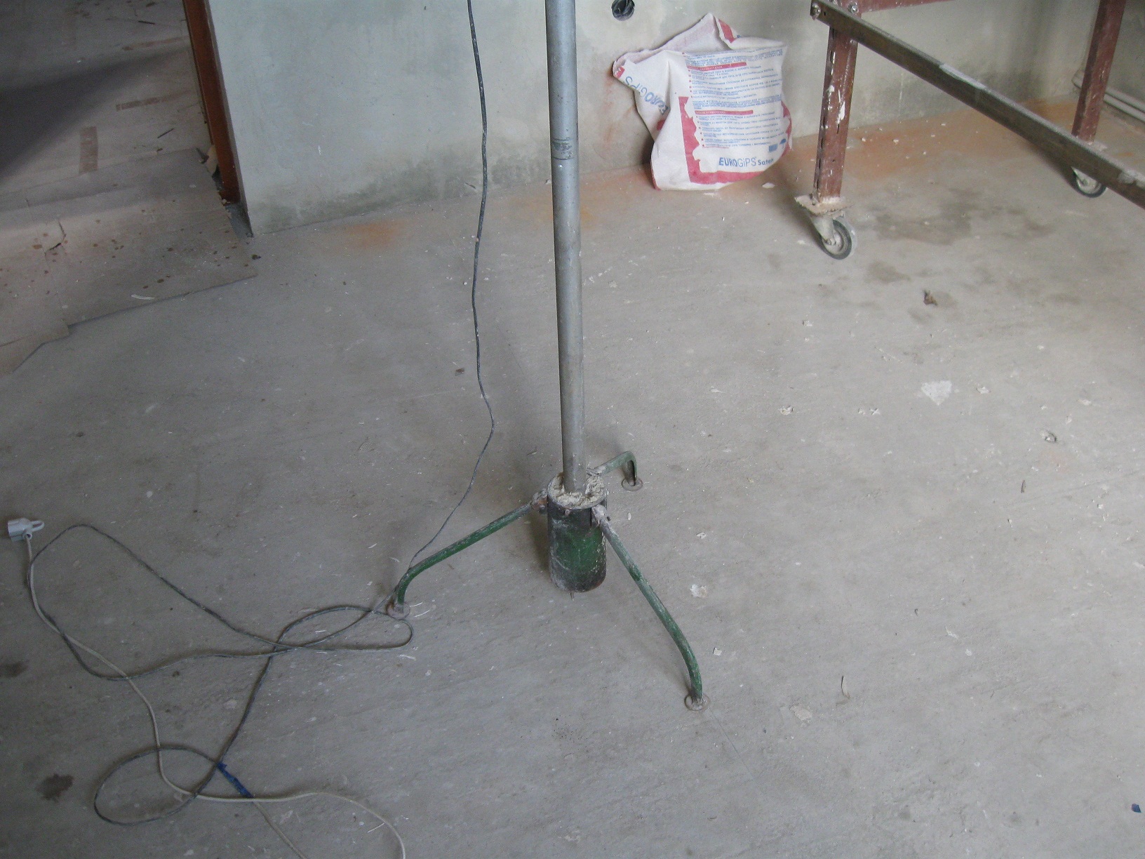

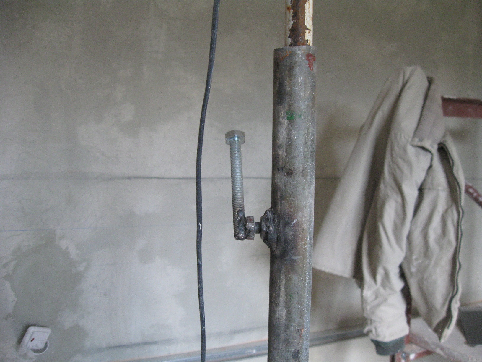

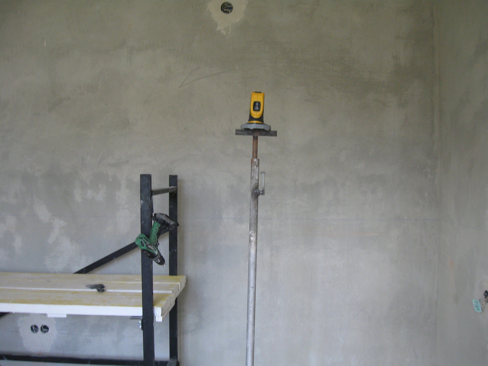

Чуля Опубліковано: 5 жовтня 2012 Поділитись Опубліковано: 5 жовтня 2012 Во нафоткал... Подставка-тренога старая советская, для новогодней елки. Де трубы разного диаметра... в нижней трубе, просверлено отверстие и приварена гайка в которую закручивается болт- фиксатор. Служит мне: 1. Для регулировки высоты прожектора ( всегда ставлю прожектор, максимально ближе к основе, чтоб было осветленее с боку). 2. Можна использовать как штатив к лазеру... поднимая на любую высоту. Для етого нужен болт, под размер резьбы на лазере 3. Иногда приходится прикручивать гипсокартонные листы самому. Прикручиваю снизу самонарезами брусок и поочередно поднимаю лист с каждой стороны фиксируя высоту зажимным болтом. У меня есть другой, такой же "штатив". 4. Просто вешалка;) 5. На новогдние праздники, на корпоративе, можна прицепить пару веток от елки, повесить гирлянды, и посыпать шпаклевки ( якобы, для имитации снега) По пункту-5 фоток еще нет... Будут, после Нового года. 2 Посилання на коментар Поділитися на інших сайтах More sharing options...
