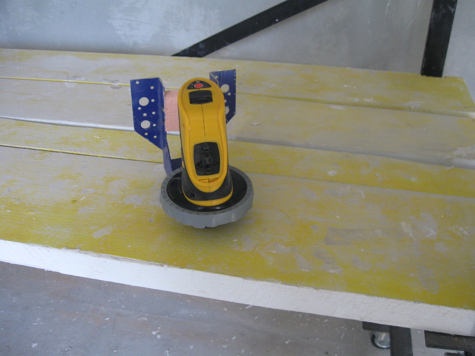

А вот и мой учебный... достал сегодня из гаража.:)
Сразу вспомнил весь кошмар, который я с ним натерпелся. Иной раз отобет нормально... а вдругой раз криво. Причем если выключить и опять включить, то мог вновь показывать ровно. Не знаю наверно была проблема с магнитами которые фиксировали сам маятник. С перепугу, каждый раз перепроверял - гидроуровнем. При всем етом, никакого коофициента корисної дії...:o

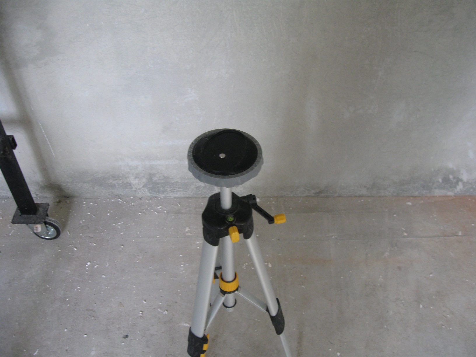

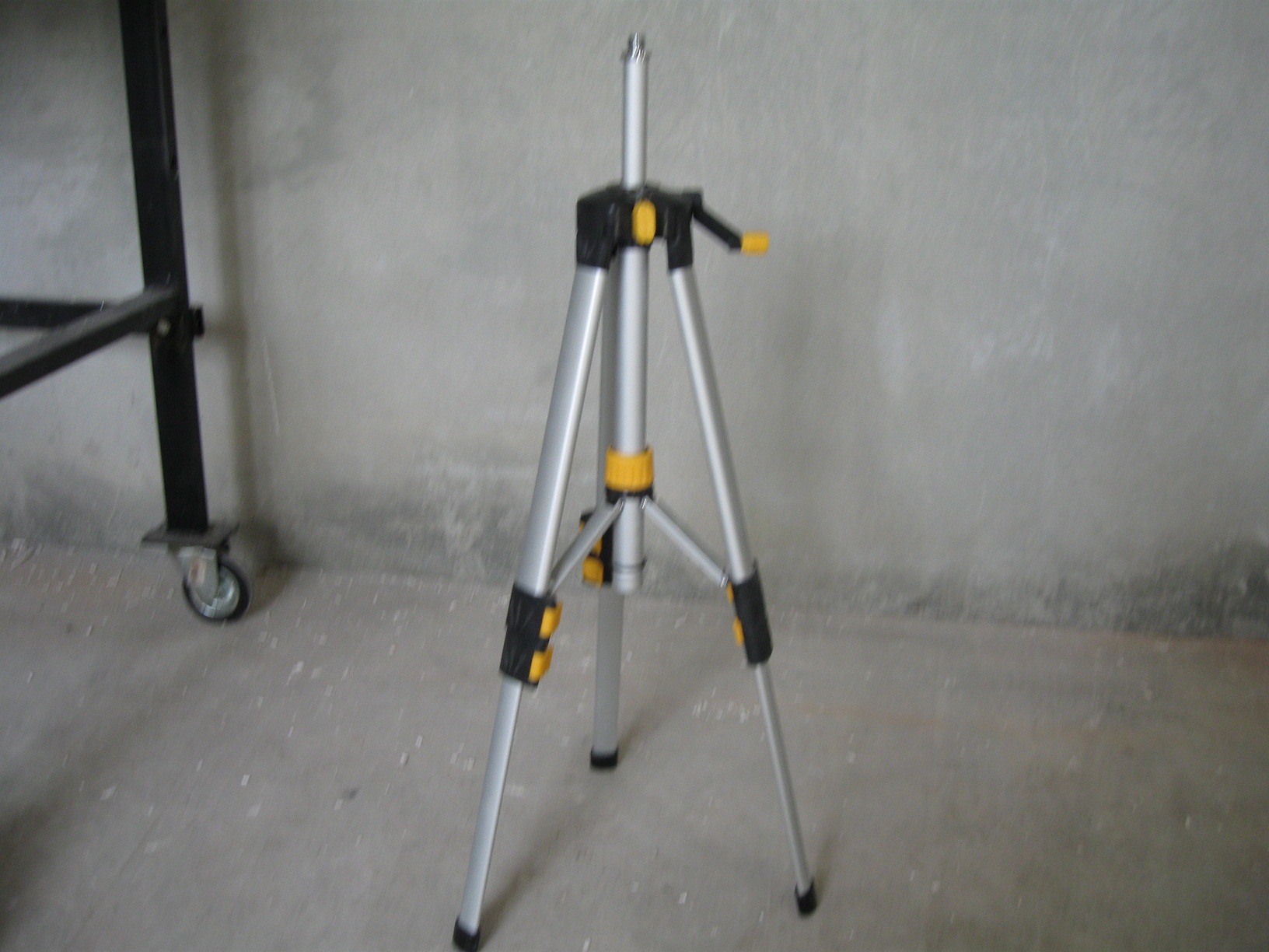

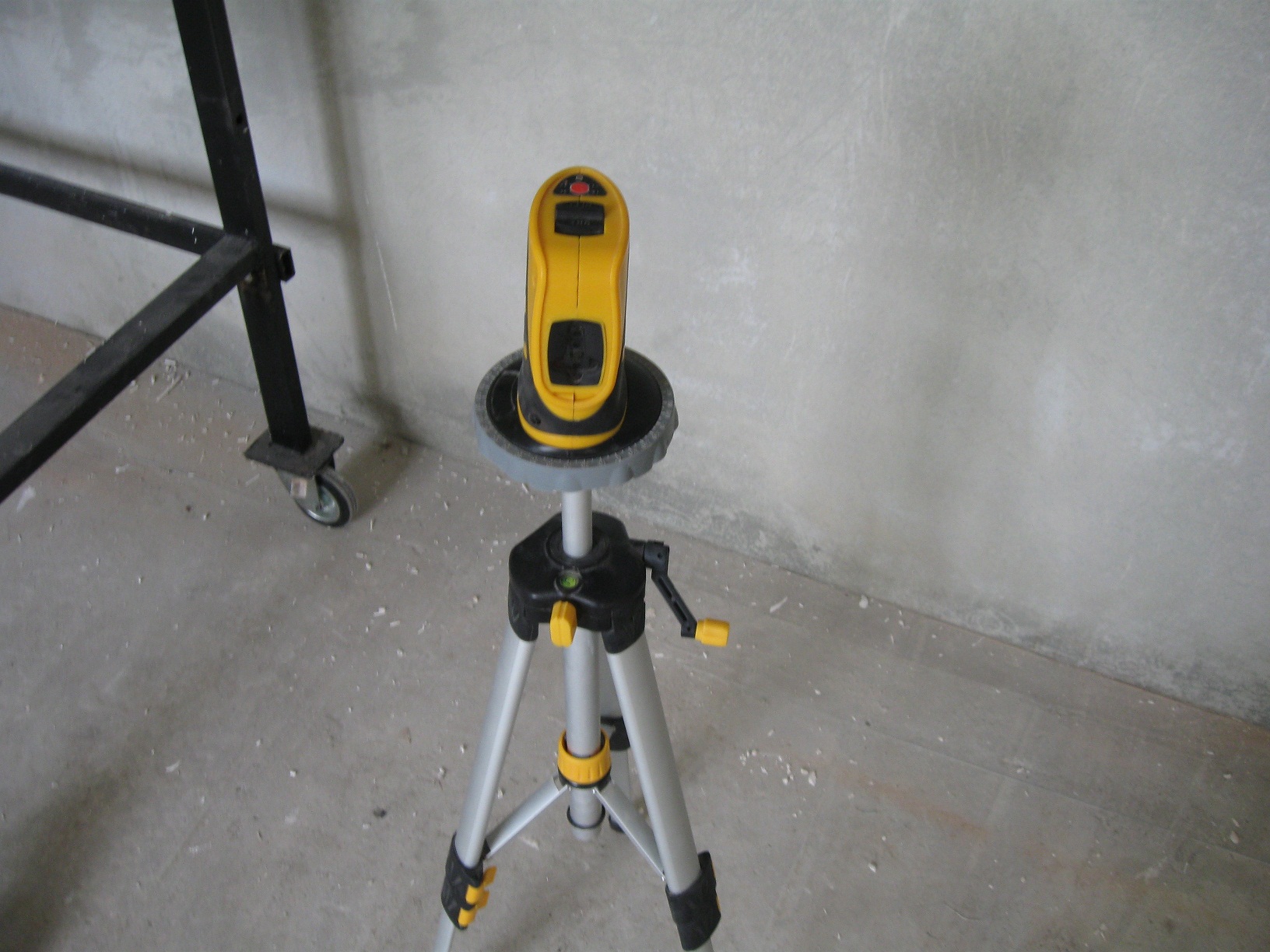

Штатив от лазера-
Подставка которая позволяет крутить сам лазер-
IMG_2980.thumb.JPG.8bba08de761e84eac7d4b22dfb2595b2.JPG IMG_2981.thumb.JPG.6e42aaf60c564ff0d458fb624e84e87c.JPG

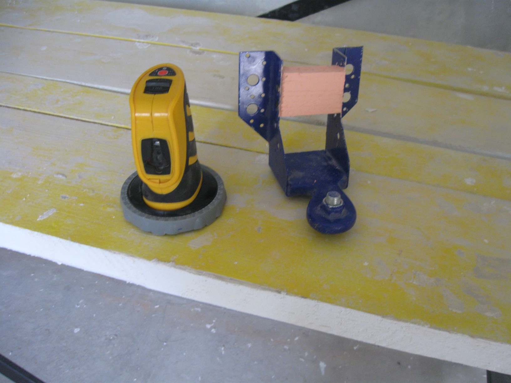

А тут самодельные аксесуары для монтажа подвесных потолков... Держатель . Крепился на дюбеля под УД-профилем.
IMG_2982.thumb.JPG.6648ee057df7826c191280a1774844d9.JPG IMG_2983.thumb.JPG.fc4cf944d60da14e56bc811850034e9e.JPG

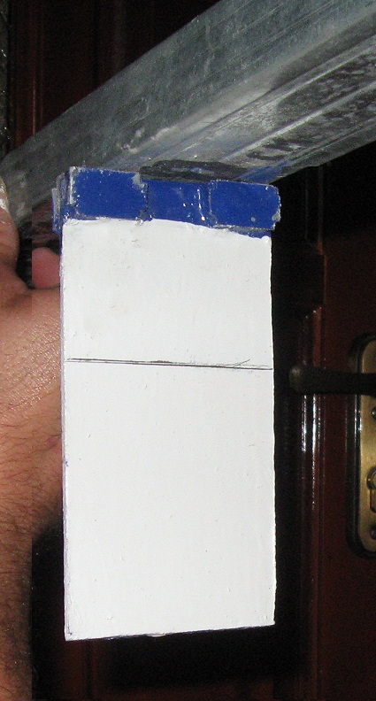

Магнитная мишень из фанеры и четырех мебельных магнитов.
Ставится под УД профиль на паралельной стене от лазера. Рисуется линия, по лучу лазера. При выравнивании СД-профилей, перемещаем в любом месте крепления, приподнимая или опуская сам профиль, чтоб линия совпала с лазерным лучом.
( на ней раньше, была еще наклеена светоотражающая пленка, такая как на дорожних знаках. Когда луч слабо видно, то реально помогала)

Ай Чуля, ай молодец! Такой классный фотомастеркласс провел по работе с лазерным нивелиром. Мишень для монтажа подвесного потолка - просто и удобно. Да и штатив "Новогодняя елка продакшн" - тоже не плохо. Думаю, время будет, и себе такой сделать. А то все покупать - денег не напасешься. Кстати, для монтажа ГКЛ можно что то модернизировать, стырить идею с заводской подставки.

Вах... Вах...:( Совсем забыл об очень важной детали при использовании лазерного уровня, с углом луча 120-180 градусов имеющего поворотный механизм.
Сам прибор, при вращении должен стоять ровно - в горизонтали. В противном случае, при развороте в 360 градусов произойдет смещение и не совпадут горизонтальные линии, ...
Для етого, на корпусе или на штативе, должен присутствовать пузырьковый уровень и нужно перед вращением, выставлять прибор вручную, по пузырьку.
На фото, пузырьковый находится на штативе...
