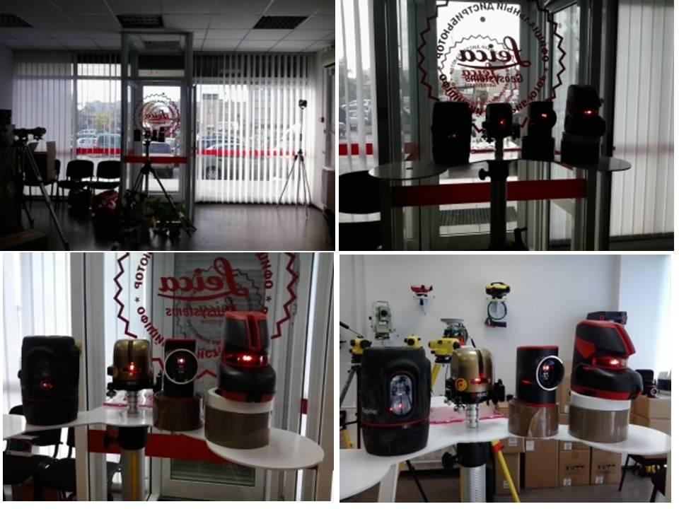

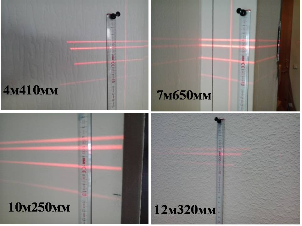

Вот ниже 2 фото. Некий очередной эксперимент проведен 24.10.2012.
Участники:
1) Kapro ProLaser Vector он же Kapro 888 - он же близнец FL 40-3 Liner
2) Redtrace KADET
3) Leica Lino L2
4) Leica Lino L2+
На фото самый нижний луч от Kapro 888, второй Redtrace KADET, третий Lino L2 и самый верхний Lino L2+. Вертикаль, если она, это KADET, там она просто не отключается.
Фото сделаны около 10 часов дня, освещение я выключил, но у нас в офисе одна из стен - сплошное стекло длина стены 5,8метра.
1 фото - показано расположение приборов
2 фото - толщина и видимость луча.
На фото этого может и не видно - "Это мое субъективное мнение"
Хуже всего видно луч от Kapro (аналогичные диоды стоят и у FL 40-3 Liner, и у FL 40 - Pocket II не путать с FL 40-3 Liner НР, и= FL 40 - Pocket II НР
На фото 2.4 (расстояние 12.320м и включенный свет) луча от Kapro вообще не видно....

Очень интересно !!!
Насколько знаю, у лазеров есть и другая стона медали. Чем мощнее луч, тем больше вреда он приносит зрению.
