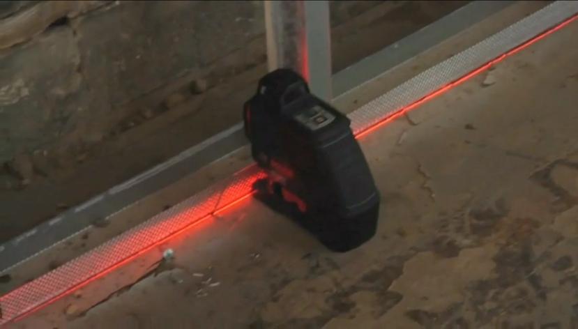

А вот тут, бош... Из-за его формы и расположения окошек, он намного удобней в работе.
942887010_lazernij_uroven_bosch_gll_3-80_p__mishen_2.jpg.82ca16822fb92af1a3c9af1bfb2c9c90.jpg

Добавлю от себя-сама конструкция головок позволяет дать полную развёртку практически впритык к стене или потолку,что позволяет делать не просто ровные поверхности с допуском 2 мм,а практически идеальные.В понедельник у меня на объекте был форумчанин-на 3 метровом правиле зазора 2 мм нет ни где.

Занимаюсь внутренней отделкой. Такой лазер хорошо подходит для монтажа гипсокартонных потолков и перегородок, а также для установки маяков.
Суто для плитки и для обоев, можна и попроще...
Преимущества...
1. в построение... одной горизонтальной и двух вертикальных линий в 360 градусов... а не 180 или 90 градусов. Причем бошка может все три линии одновременно.
2. дальность луча.
3. Большой выбор комлектующих принадлежностей.
4. Луч светит постояно, а не мигает как например
. Кстати на етом видео, можна понять как использовать лазер для подвесных потолков, а также для чего "L"- образная подставка и магнитная метка.

А Бош GGL 3-80, просто нужно, один раз поставить на пол, как можно ближе к стене и при етом действительно достаточно отвертки, помеченой маркером или куском бумажного скотча.1214714700_.jpg.8e18c7dd6dab408d42bebcf115b8c3a7.jpg

Как на картинке выше - очень удобно ставить лазер на пол и устанавливать нижний направляющий профиль (UD).
Не только нижний... еще и верхний и боковые и все вертикальные и горизонтальные... одновремено, не меняя положения самого лазера.
Лазер так все время, и стоит на полу, при етом его излучения достаточно, чтобы выставить все профиля, даже на огромных за размерами стенах... в етом его главное отличие.

Ну эт понятно что все профиля можно с помощью Боша выставить, я вообще писал преимущество Боша над South. South не отбивает ниже себя вертикальную плоскость, следовательно с одной точки не выставить все профиля.

Ну с чего Вы взяли, что ниже себя он не отбивает вертикали? У него остается неохваченным только небольшой "конус" по самим прибором.
