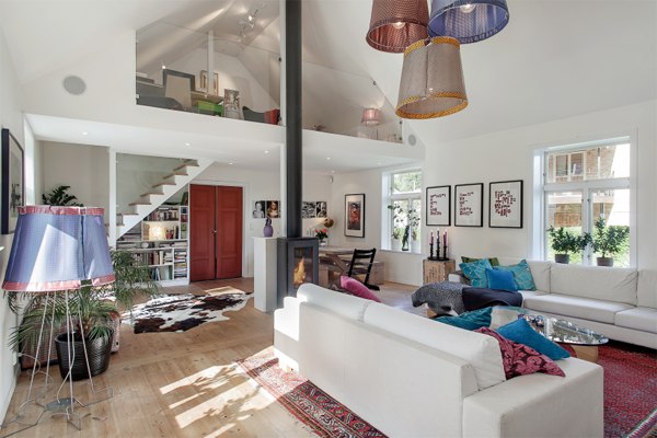

Доброго времени суток,
Хочу построить одноэтажный дом, двускатная крыша без перекрытия.
Вопрос – на сколько это реально при ширине пролета 7,5 м.

видел такой дом вживую в днепре....неплохое решение ИМХО
В чем выражается это "неплохо"?
БОльшая площадь утепления, огромная кубатура для обогрева, проблема с вентиляцией, как спать в помещенни с таким куполом - не понимаю(конечно ИМХО), как организовать санузел? (отдельно делать потолок?), а межкомнатные перегородки??. Такой вариант организации пространства подходит для комнаты-студии, дачного домика или бунгало на берегу моря, но для дома постоянного проживания????
