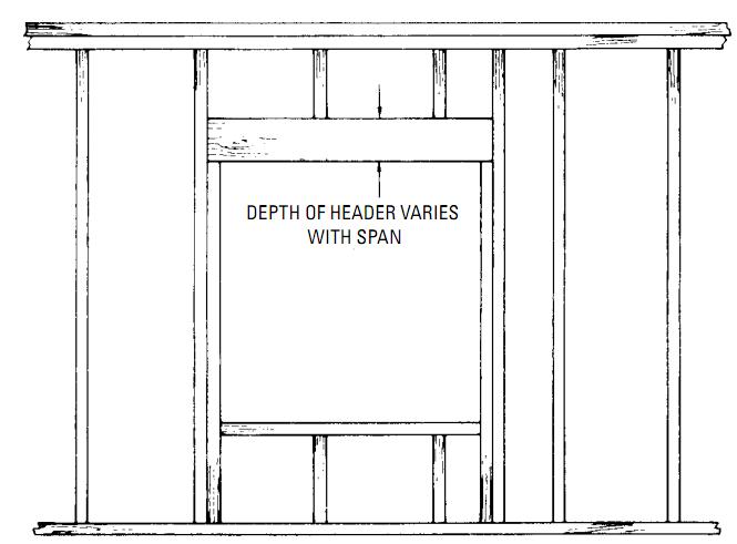

Просмотрел. Работа качественная и аккуратная. Единственное что мне не понятно,это крепление headers (верхних перемычек) над окнами и дверными проемами.Перемычки должны быть подпираемы стойками,а не висеть между ними.Иначе теряется весь смысл от их использования. Перемычки несут всю нагрузку от верхних лаг пола,на них опирающихся.Вердикт-переделать. Или я чего-то не знаю.

Дело в том, что это одноэтажник, там нет лаг пола :-)

Зато там есть стропила и лаги потолка. Именно для этого и существуют headers. Не спорьте! Просто исправьте.Там не сложно.:rolleyes::beer:

Правильно я понимаю, что, нужно спилить часть вертикальной стойки, и добавить более длинную перемычку? допольнительную третью стойку ставить?
Принято :-), переделаем.
Интересный момент Вы подметили :beer:
У Вас есть выбор.
1. Подпилить две внутренние стойки и над ними вставить длиннее перемычку.
2. Просто добавить еще одну стойку под первую доску(которая лежит плашмя) и добавить кусок стойки между этой доской и вертикальной перемычкой.
3.Врезать и перемычку и сам header во внутренние стойки проема.В этом случае не нарушаются размеры самого проема.
Теперь совет: если окна достаточно широки(1,5 м. и шире) то желательно иметь двойную нижнюю и верхнюю перемычки.(не header).Иначе окно будет стоять "хлипко".:beer:

вариант №1 - имеется ввиду убрать 5 см с каждой из сторон обеих стоек и врезать перемычку длиннее?
окно шириною 1,2 метра
Стойки какой ширины у Вас в каркасе?
внешний каркас 45х145
внутренние перегородки 45х95
ОК! Дайте мне минуту. Я постараюсь нарисовать для Вас оптимальный и правильный вариант проема окна. То же самое и с проемами дверей в несущих стенах.

подобную конструкцию повторить во всех несущих проемах, правильно? внутренние стенки можно не трогать или и их тоже подкорректировать?
Две нижние при проеме 1,2 метра - обязательны или желательны?
1.Только в несущих стенах. Не забывать,что и некоторые внутренние перегородки могут быть несущими или подпирающими потолок.
2. У Вас стойки 145мм.Для 1,2м. будет достаточно одной перемычки и сверху и с низу.
Но я бы дал по две....:D

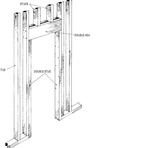

Поки думав писати чи ні про пройоми, вже зявилось цей пост. Добавлю ще один малюнок з можливим варіантом
1763903359_.JPG.c1fcbb7f3ab01bc0c83bdd10240e78c7.JPG1544000626_1.JPG.1148131fee82fb5c57ba0a235baad9e7.JPG
Зверніть увагу, що верхня обвязка теж йде двойна.
Ще добавлю, що у внутрішніх перегородках між вертикальними стойками слід добавити горизонтальні розпорки (на висоті 1,2м. від підлоги) - для придання жорсткості конструкції, не буде викручувати вертикальні стойки, і запобігає швидкому поширенню вогню у випадку пожежі.
Ще, якщо знаружі не буде обшиватись плитним матеріалом (ОСП), обовязкові укосини. Якщо ж буде плитний матеріал - не обовязково.

Можно и так как у Вас. Но,учитывая,что дом всего одноэтажный и нагрузка на headers в нем небольшая,а у вас там нет строгих инспекторов,то вполне достаточно одной вертикальной доски. Умножив на количество проемов по всему дому,можно здорово сэкономить на материале,не компромисируя крепость конструкции.
Дополнение: Одна вертикальная доска должна быть заподлицо с наружной поверхностью каркасса,который будет зашиваться листовым или другим материалом.:beer:

Такі, на попередніх фотографіях не було видно.:)
И еще одно. Если Header только один,то пустоту за ним,можно добрать по ширине стоек толстым пенопластом. Уберете мостик холода.:beer:

была мысль там использовать базальтовую вату 110 плотности (уже пару упаковок купили), что думаете о таком решении?

Можно и вату.Просто пенопласт даст больший коефициент утепления в этом месте. Но можно и вату.
господа, правильно ли я понимаю, что при предложенном baroleks варианте, мы можем оставив все элементы, запилить стойки и вставить по одной доске "стоя", таким образом получив нужный конструктив?
А у Вас разве по две вертикальные доски? Я думал,что одна.
