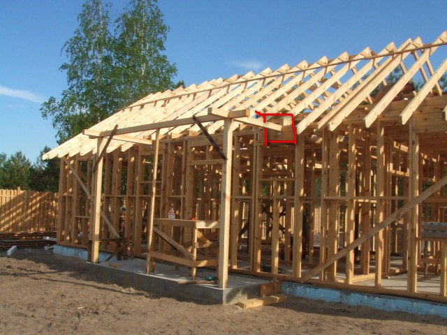

Татьяна5 Опубліковано: 11 травня 2012 Автор Поділитись Опубліковано: 11 травня 2012 (змінено) Таня, так между п.1 и п.2 нужна воздушная прослойка или нет? Можно монтировать вагонку или гипсокартон вплотную к пароизоляции? По словам Владимира (roracotta) - не нужна, именно так делают в Канаде. Не вижу смысла изобретать велосипеды и тоже сделаю так Добавлено через 3 минуты Фото для тех, кто поймет, почему я их размещаю ;)... для ценителей Змінено 11 травня 2012 користувачем Татьяна5 9 Посилання на коментар Поділитися на інших сайтах More sharing options...
roracotta Опубліковано: 11 травня 2012 Поділитись Опубліковано: 11 травня 2012 Здесь я вижу несколько явных недостатков и упущений. 1. Слишком много прямых углов. 2.Отсутствие 4-5 металлических уголков на данном соединении. 3. Отсутствуют кованные скобы.(При малейшем Торнадо,соединение разлетится) 4. Нету пароизоляции. 5. Крестообразное соединение не несет никакой морали или философии. 6. Расположено не точно по сторонам света ,или хотя бы по Феншую. 7.Наличие сучка на одном из брусов,явно указывает на некачетвенный материал и особенно на его влажность. 8. Небо на фотографии недостаточно синее,что указывает на непрофесионализм рабочих. 9.Недостаточность утеплителя в данном соединении ,говорит о том,что это соединение будет промерзать. 10. По всему видать слабость фундамента под опорой. 11.Есть еще множество недостатков,но это самые явные,которые необходимо устранить в первую очередь.:D:rolleyes: 5 Посилання на коментар Поділитися на інших сайтах More sharing options...
Татьяна5 Опубліковано: 12 травня 2012 Автор Поділитись Опубліковано: 12 травня 2012 Здесь я вижу несколько явных недостатков и упущений. 1. Слишком много прямых углов. 2.Отсутствие 4-5 металлических уголков на данном соединении. 3. Отсутствуют кованные скобы.(При малейшем Торнадо,соединение разлетится) 4. Нету пароизоляции. 5. Крестообразное соединение не несет никакой морали или философии. 6. Расположено не точно по сторонам света ,или хотя бы по Феншую. 7.Наличие сучка на одном из брусов,явно указывает на некачетвенный материал и особенно на его влажность. 8. Небо на фотографии недостаточно синее,что указывает на непрофесионализм рабочих. 9.Недостаточность утеплителя в данном соединении ,говорит о том,что это соединение будет промерзать. 10. По всему видать слабость фундамента под опорой. 11.Есть еще множество недостатков,но это самые явные,которые необходимо устранить в первую очередь.:D:rolleyes: Владимир, спасибо, с самого утра у меня уже хорошее настроение :lol: 1 Посилання на коментар Поділитися на інших сайтах More sharing options...

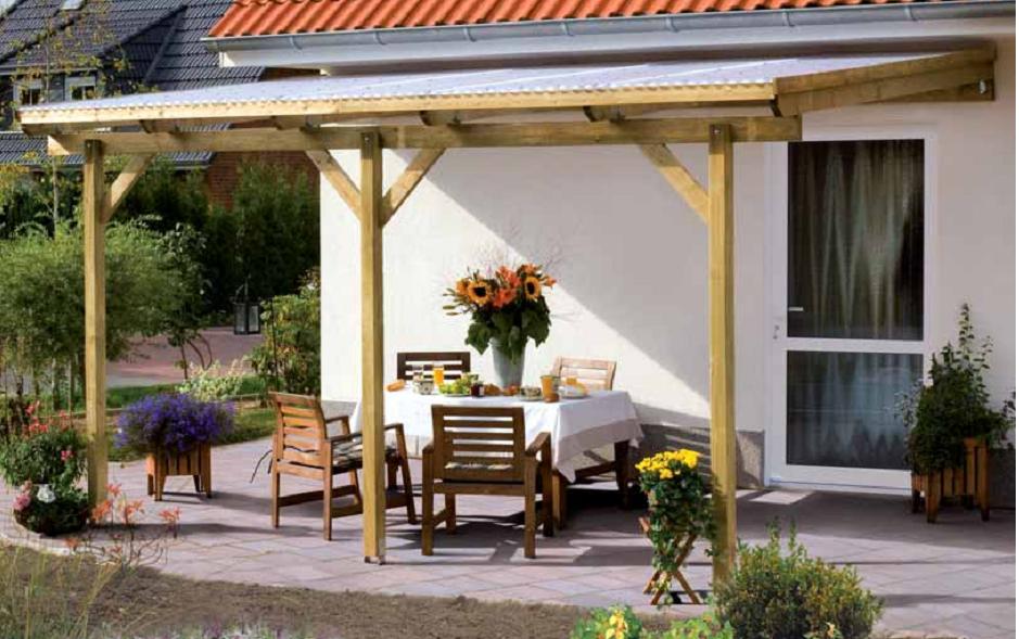

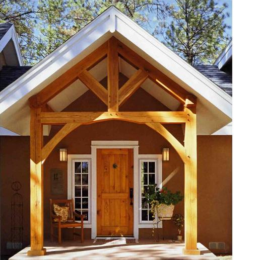

baroleks Опубліковано: 12 травня 2012 Поділитись Опубліковано: 12 травня 2012 Якщо не спорчу настрій зранку, то декілька запитань і зауваження: 1. якщо можна, то сфоторгавуйте, будь-ласка, ось це зєднання 2.Який буде дах над ганком, теж бажано подивитись примикання цього даху до основного. Ну і думки по зєднанню хрестовидному: якщо це брус 100*100мм. (по фотці видається що це саме він), то він малуватий для зарізання в півдерева, значно прослабили несучу здатність (хоча я розумію, що особливої нагрузки на тих виступах і не буде). Ще й не видно як зєднувалось з вертикальним стовбом - якщо просто зверху загнали два здорових цвяха, то це одне, а якщо на зєднання шип-паз, то ще додатково прослабили. Я б не зарізав дві балки, що йдуть від основного каркасу, а зробив би, приблизно, так[ATTACH]185732[/ATTACH] 1 Посилання на коментар Поділитися на інших сайтах More sharing options...

baroleks Опубліковано: 12 травня 2012 Поділитись Опубліковано: 12 травня 2012 Щось не прикріпилось фотка в попередньому мому повідомлені. Ось як я пропонував би зробити Ще, не дуже видно як кріпились стовби до фундаменту. Правильно було б ось так через ось таке зєднання 3 Посилання на коментар Поділитися на інших сайтах More sharing options...
t-bird Опубліковано: 12 травня 2012 Поділитись Опубліковано: 12 травня 2012 (змінено) а є креслення цього вузла? скільки там "живого" брусу? підрізано красиво горизонтальні бруси - в півдерева, а до стойки - шпилька? Змінено 12 травня 2012 користувачем t-bird Посилання на коментар Поділитися на інших сайтах More sharing options...
