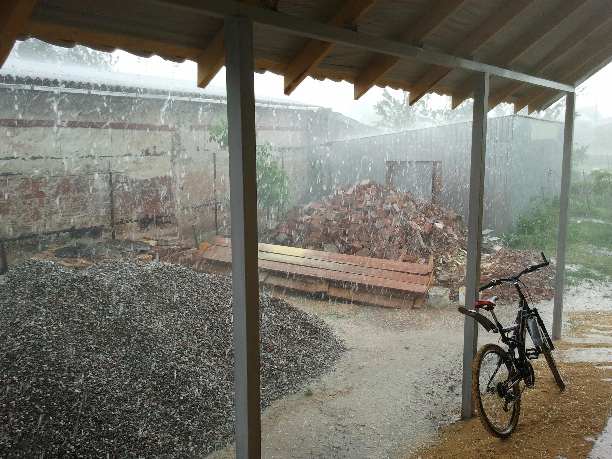

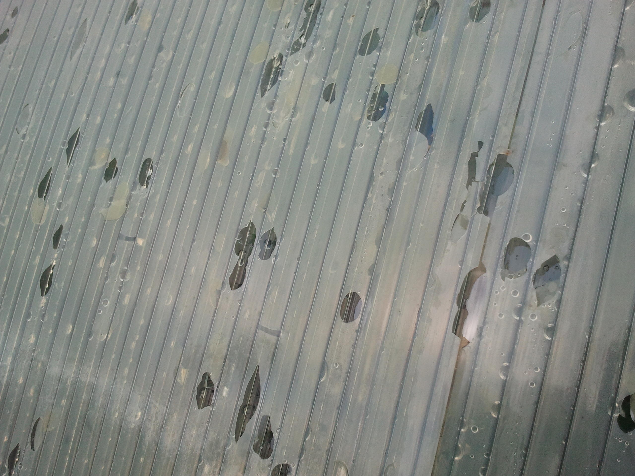

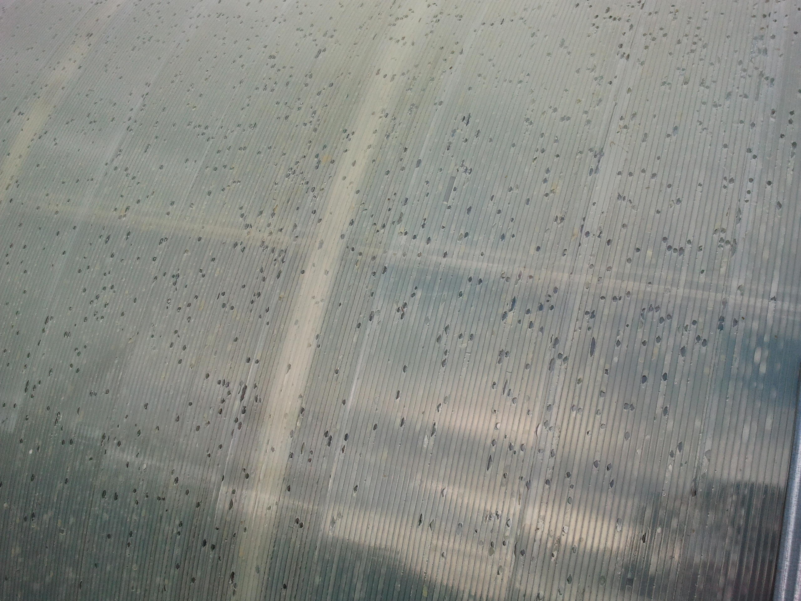

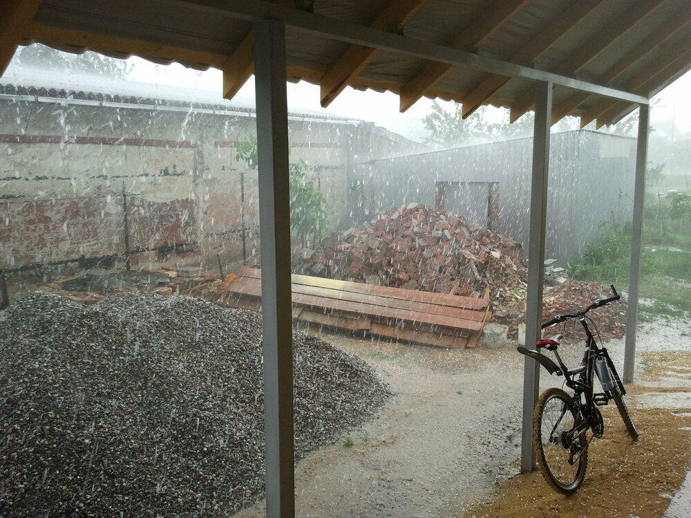

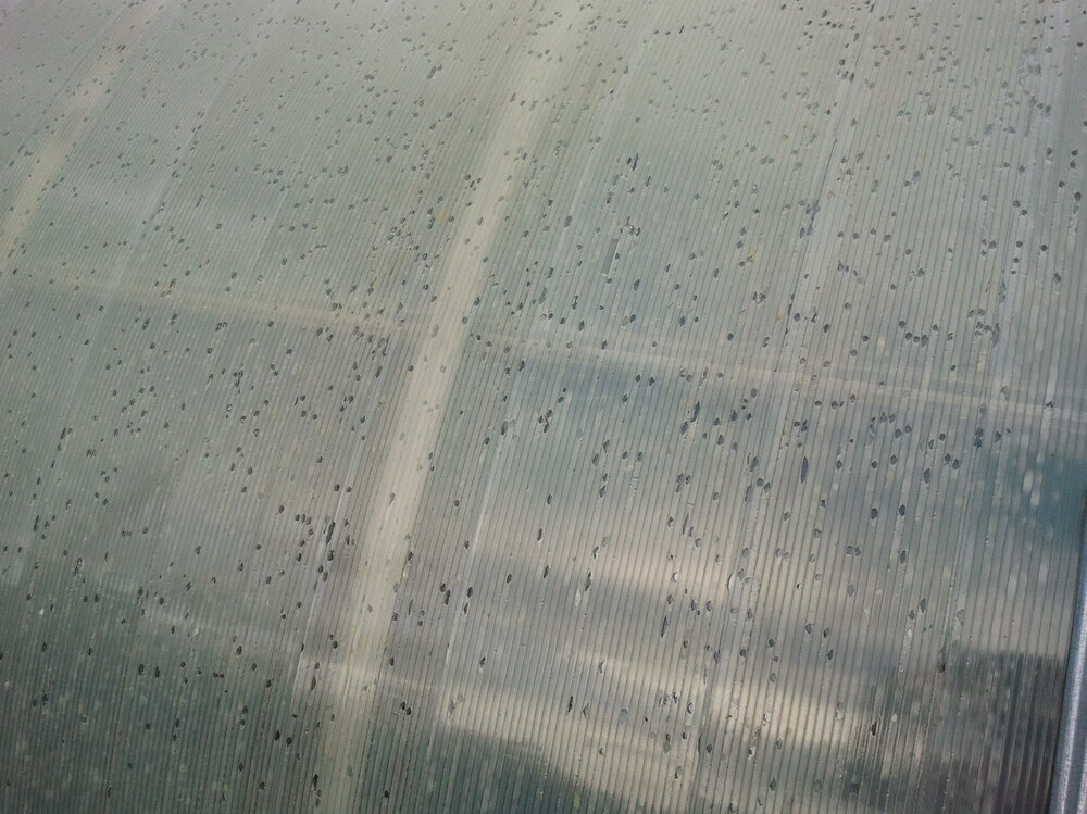

А сегодня был ливень с градом. Теплица из поликарбоната как будто из пулемета расстреляна.
Хорошо, что я по совету vino-123@mail.ru не поставил поликарбонат на навес - было бы то же самое...

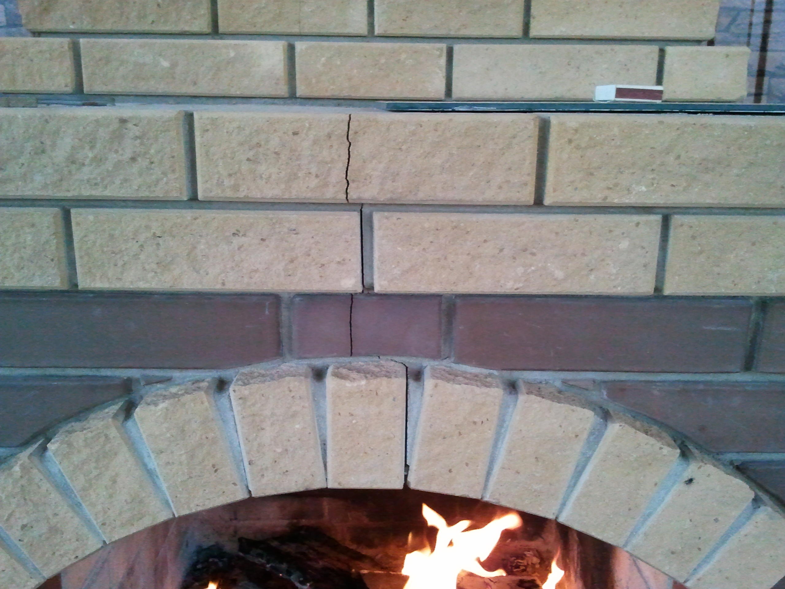

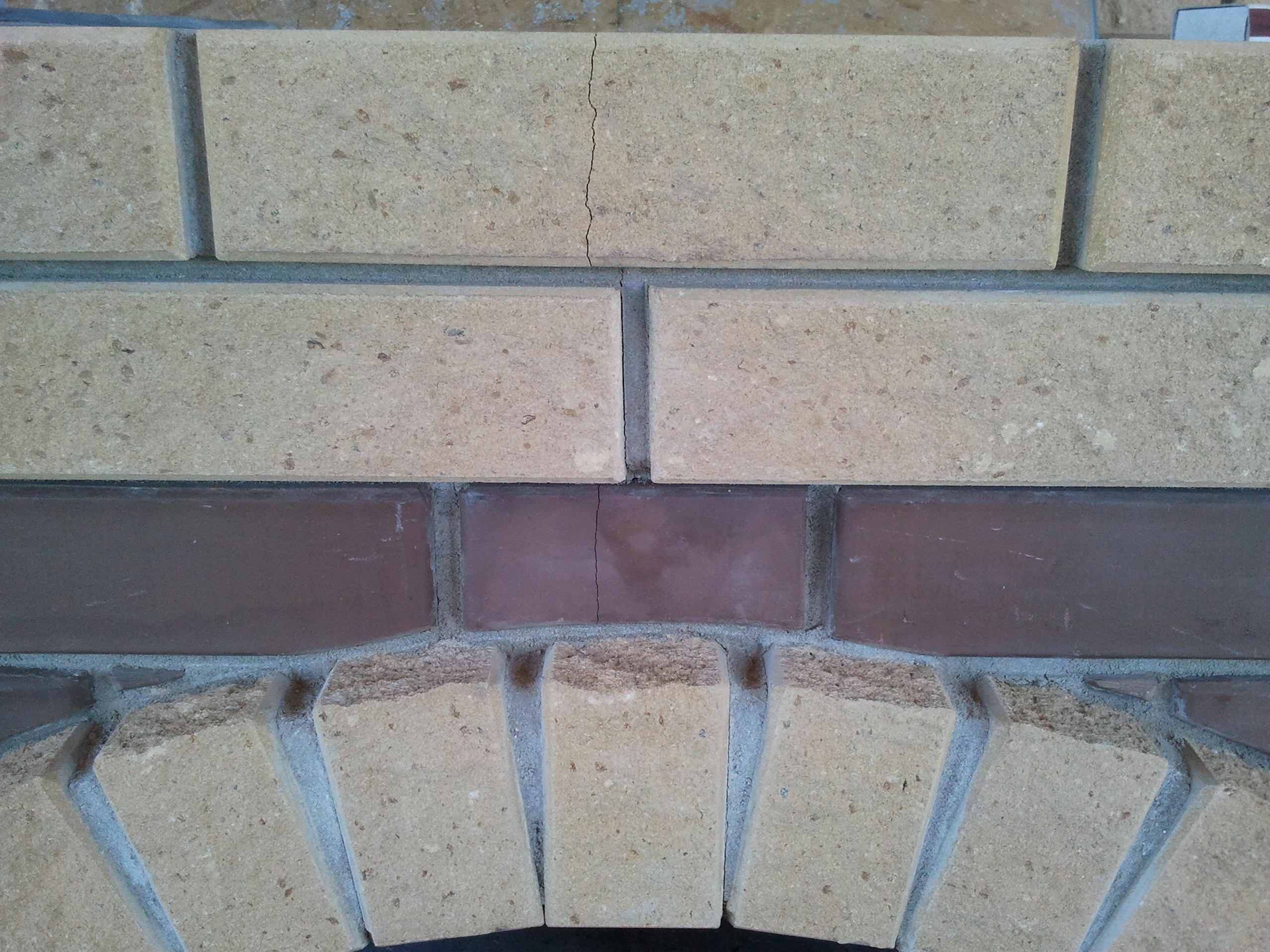

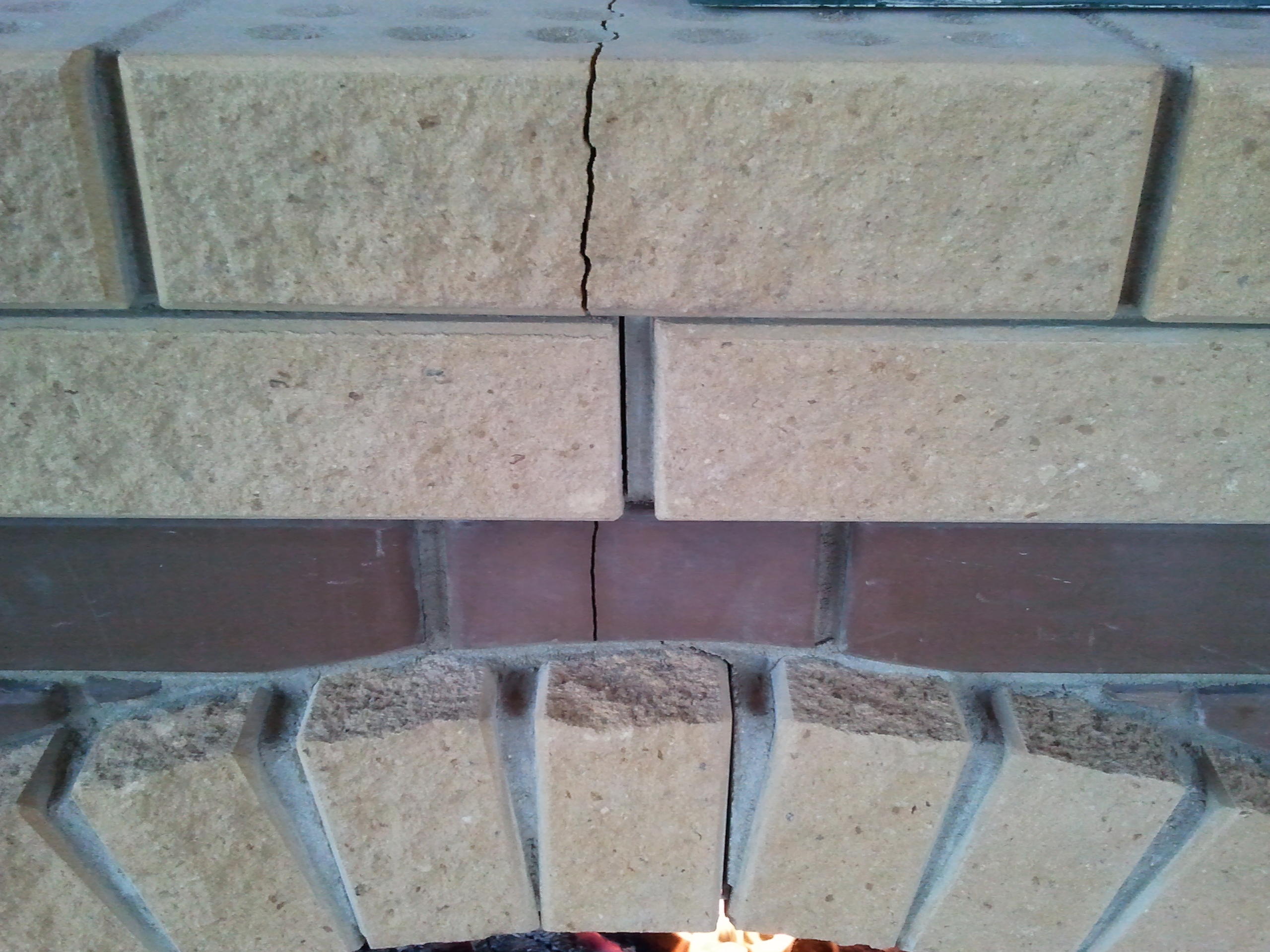

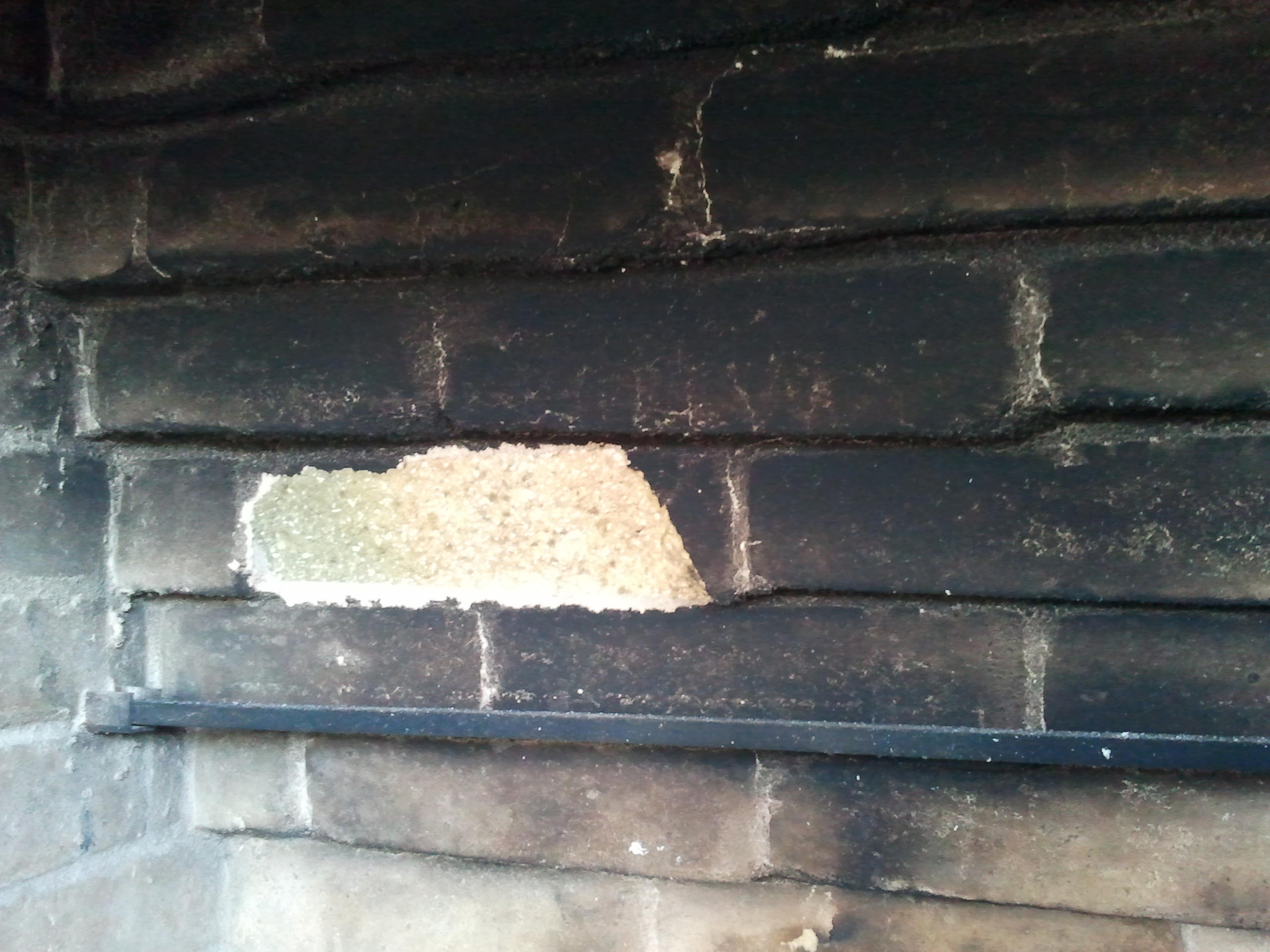

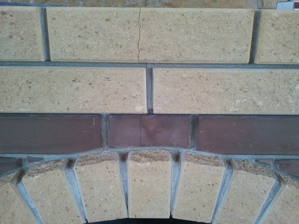

Нда, непрятности по одиночке не ходят. Решили мы вчера пожарить шашлыков в камине, в результате в топке отвалился кусок огнеупорного кирпича, а сам камин лопнул пополам - две трещины в арке над топкой и одна внизу. :cry:
Теперь возникает два извечных русских вопроса: кто виноват и что делать... :unknown:
что делать...
Каменщика сжечь... Ладно кирпич... Его на зуб не проверишь... Но вот каменщик...
Може фундамент не вистояв, а тут ще й дощі "допомогли"?
Шкода.
Вадим, а что говорит ваш печник, который делал камин?
Сегодня задала вопрос своим каменщикам(один из них делает камины, у него дома тоже есть открытый камин)- почему. Говорят, что так себя могло повести из-за - 1) недостаточно прочного и низкого фундамента,2) под фундаментом осталась не запрессованная земля, 3) фундамент не выстоялся.
Как устранять- мои высказали мнение о частичном демонтаже и возможно доп.армированию арки.

С фундаментом вроде все нормально - глубина 50 см, в нем трещин нет, земля в этом месте не насыпная, плотная.
Печник говорит, что скорее всего б/у-шный кирпич валялся где-то на улице, намокал и промерзал зимой. Во время ливней в трубу попала вода, он набрал влагу и при нагревании вода закипела и порвала кирпич (вчера затапливали еще раз - задняя стенка сыпется кусками, а верхняя трещина расходится так, что можно спички засовывать). :(
Короче будем перекладывать топку из нового огнеупорного кирпича и менять потрескавшийся облицовочный. Кстати, коричневый кирпич СБК оказался прочнее желтого Литоса, тот потрескался больше.
Я таки хотел вначале брать новый огнеупорный кирпич, но желание сэкономить взяло верх.:fool:
Да, это наверное самая вероятная причина.

Сама сейчас думаю -брать б/у или "разориться" на новый.
Новый (огнеупорный) тоже некачественный бывает. Например, в Роне видел кирпич, который крошился и рассыпался прямо у них на поддоне.

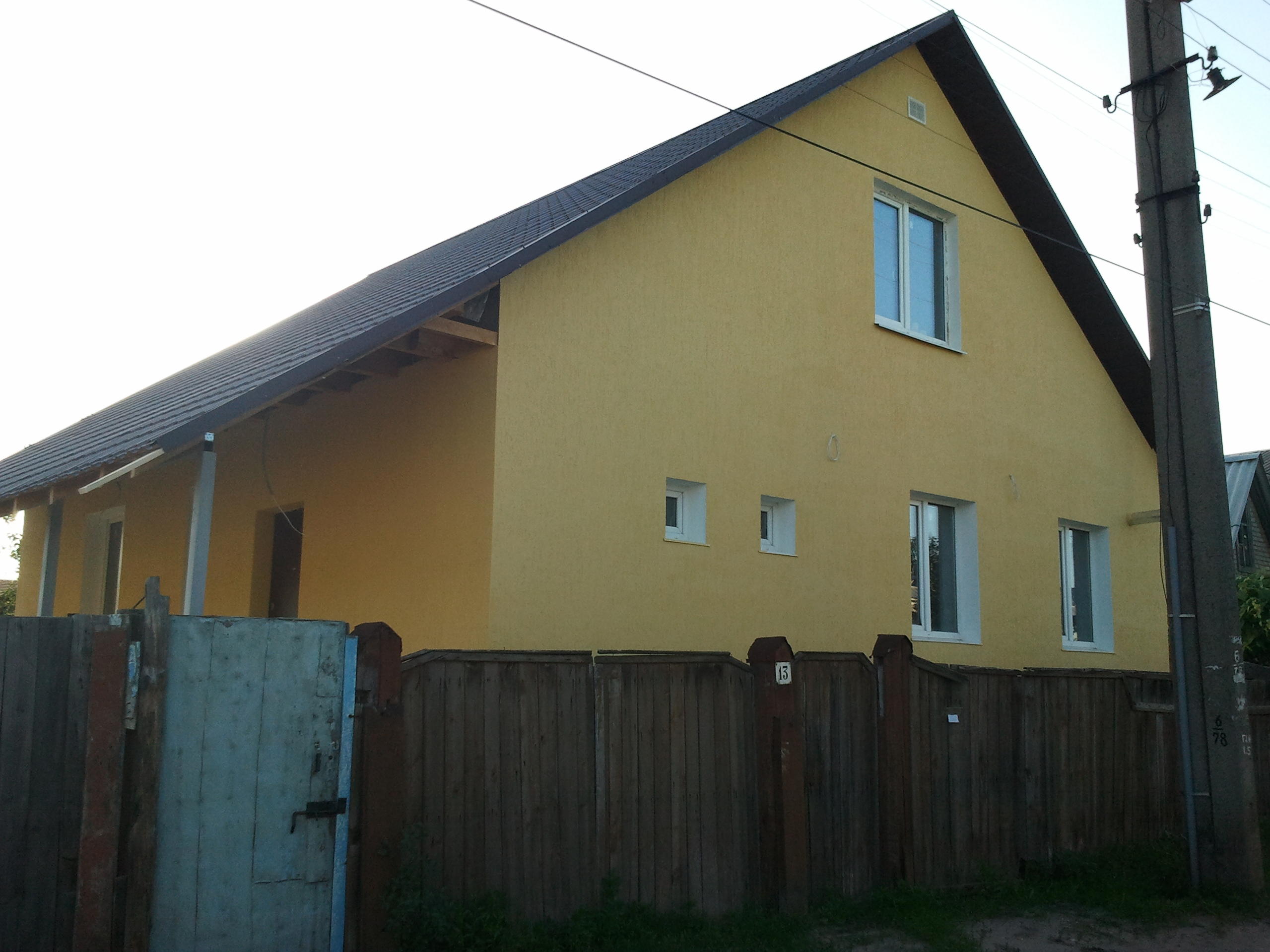

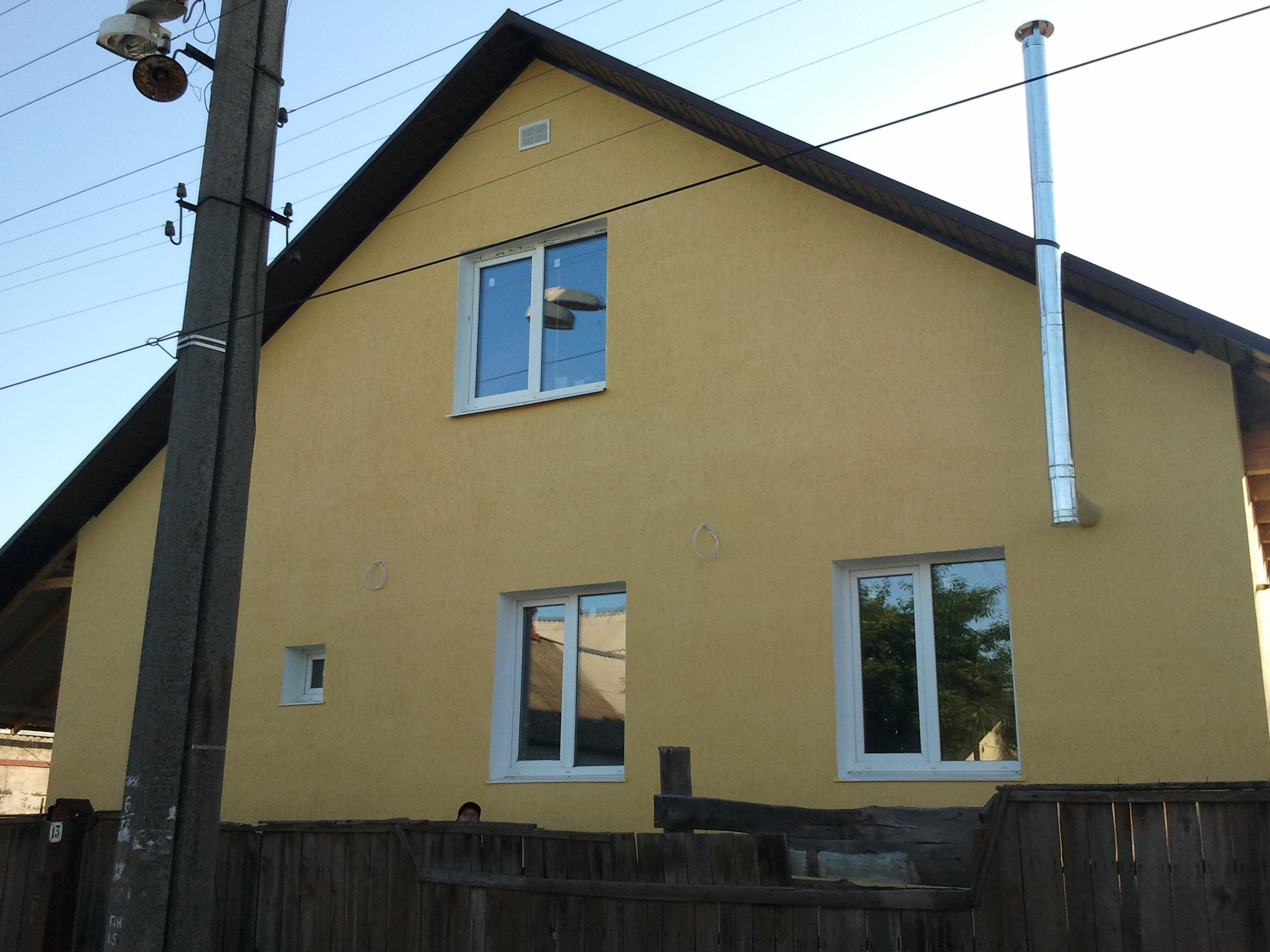

Пока печник в отъезде, стройка продолжается - сегодня подключили газ и подшили крышу с одной стороны (профлистом).

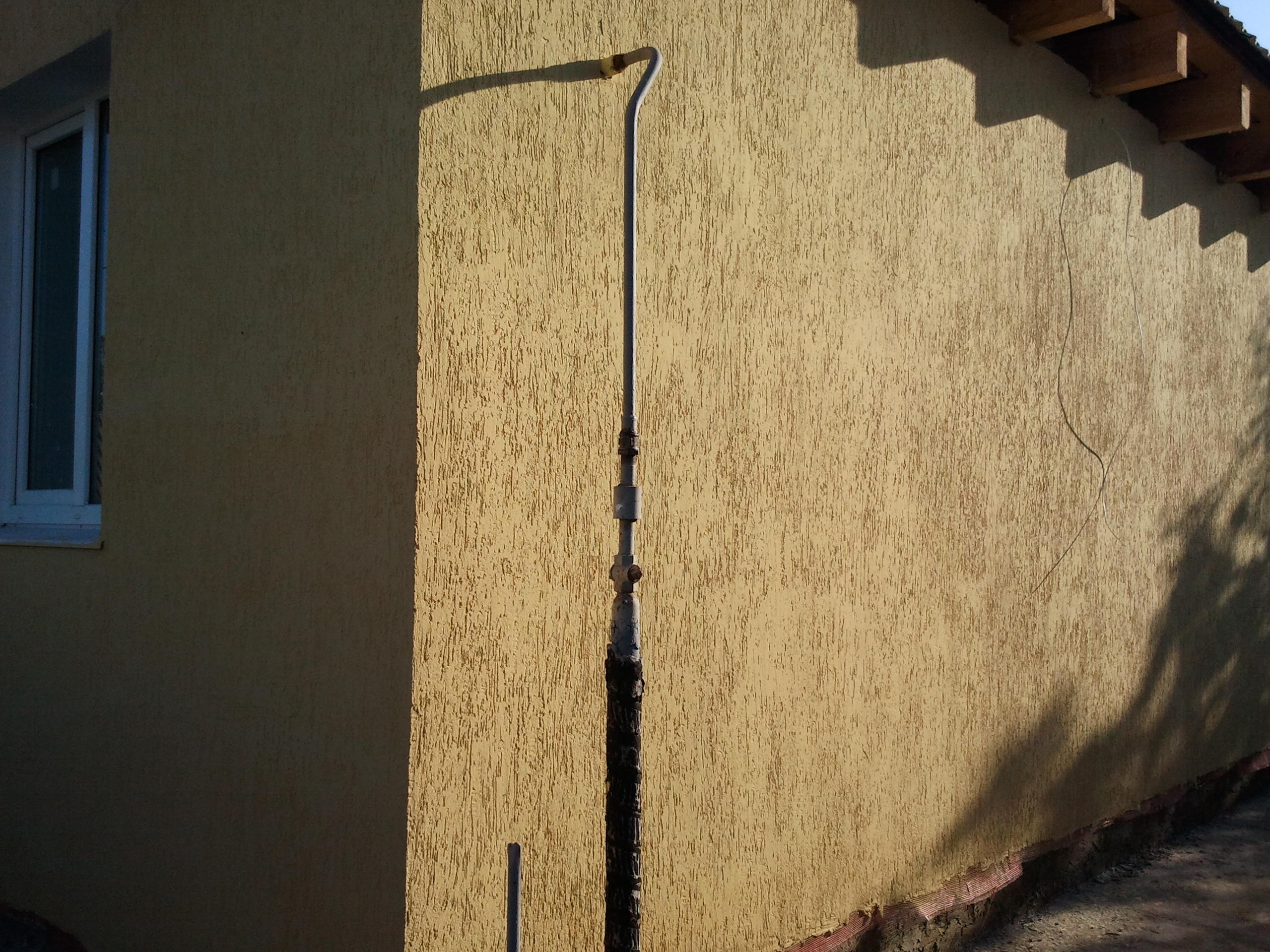

vadimv, а что за провод виднеется на первом фото?
А на третьем это младший помощник выглядывает за забором?
Да я, помня, какая непроглядная темень была во дворе старой хаты, решил сделать подсветку вокруг дома - по два светильника с каждой стороны с раздельным включением из прихожей.
Ага. :) Забор, кстати, до осени надо будет сделать новый, а то старый уже скоро сам завалится...

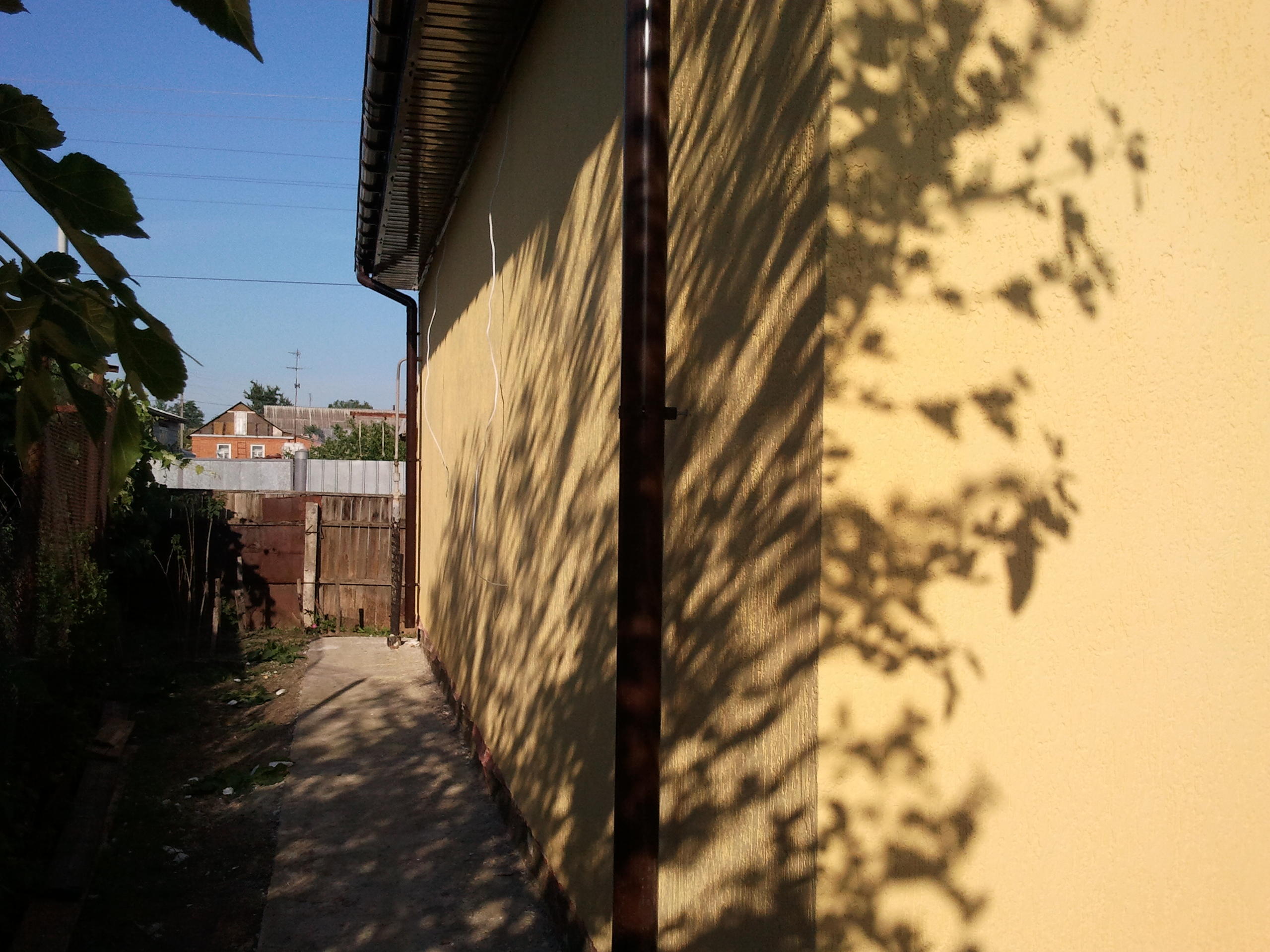

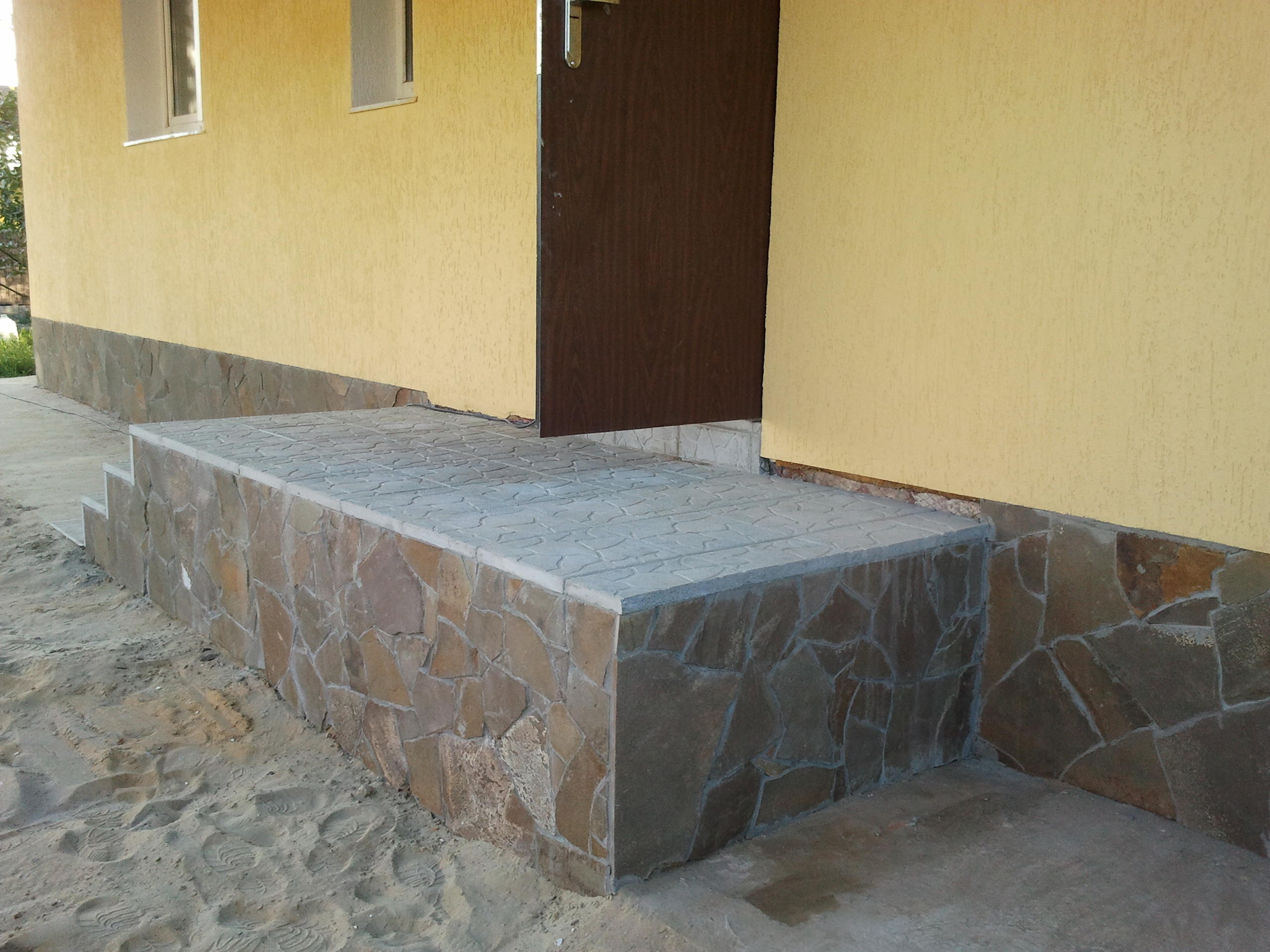

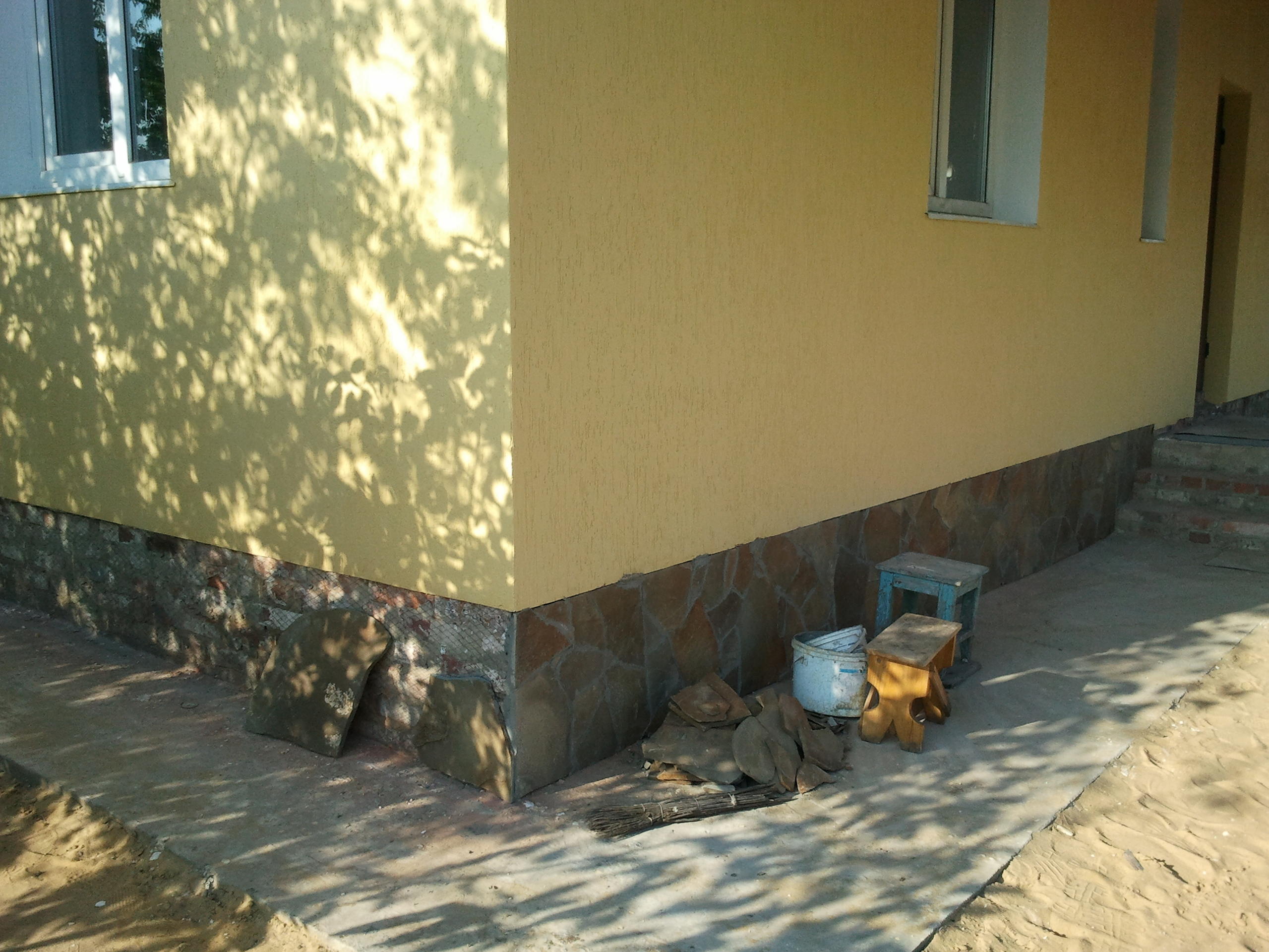

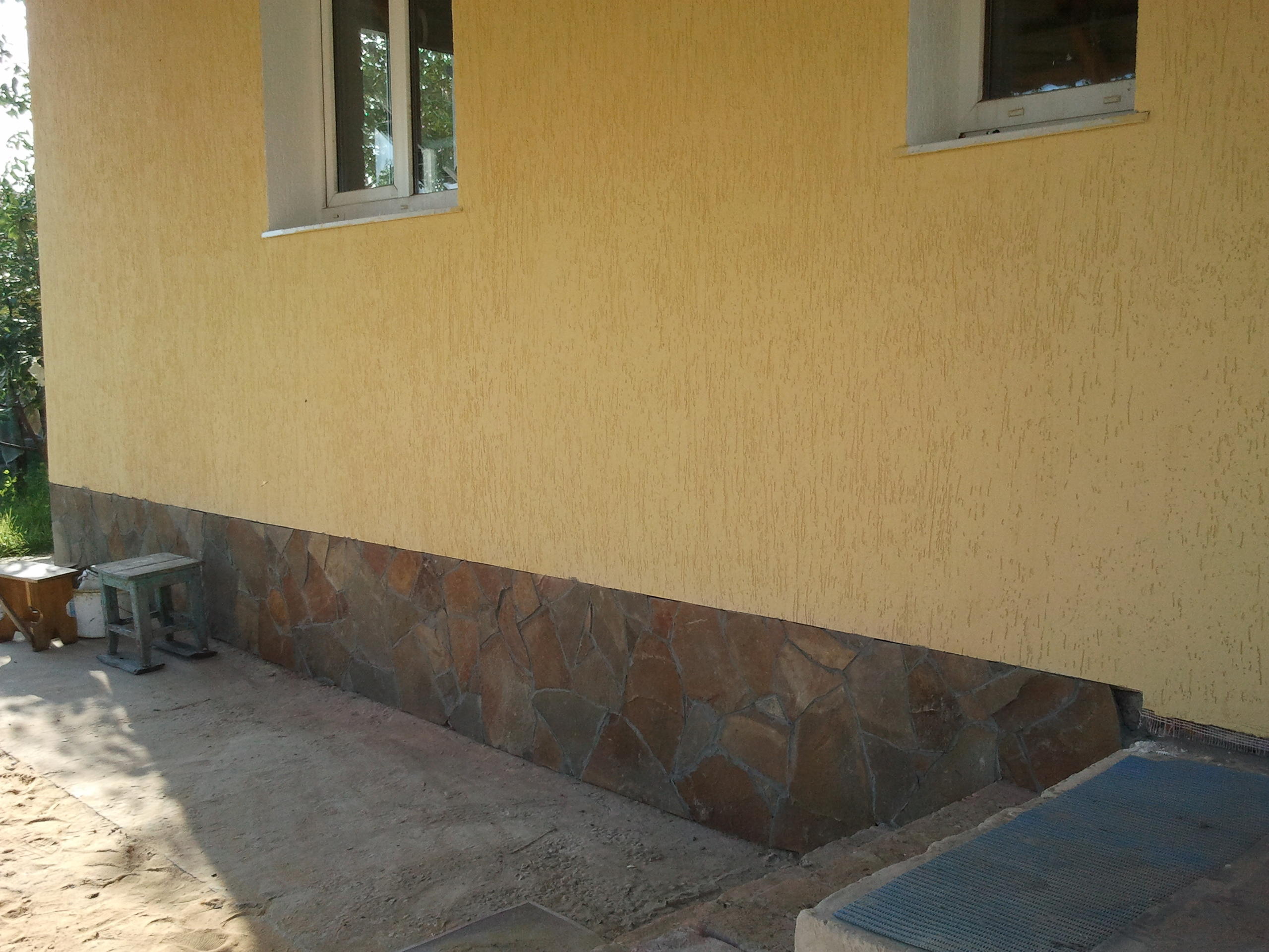

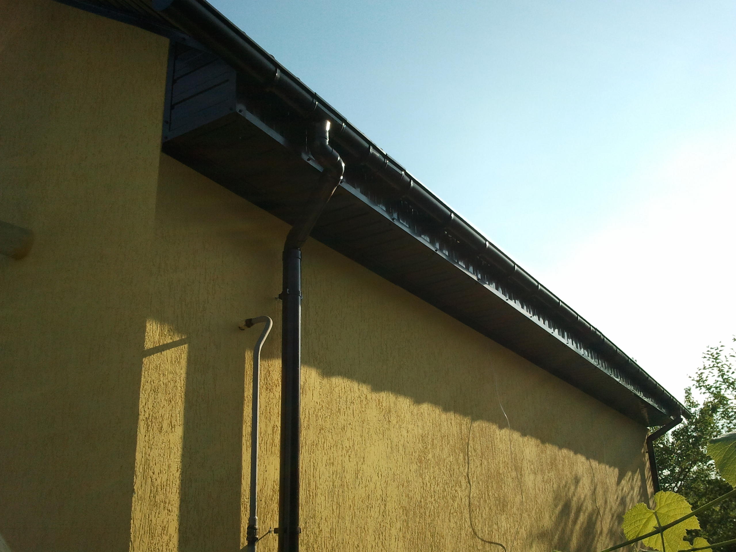

Сегодня закончили с подшивой и водосточкой и начали облицовку цоколя песчаником.
  • Лайк 6

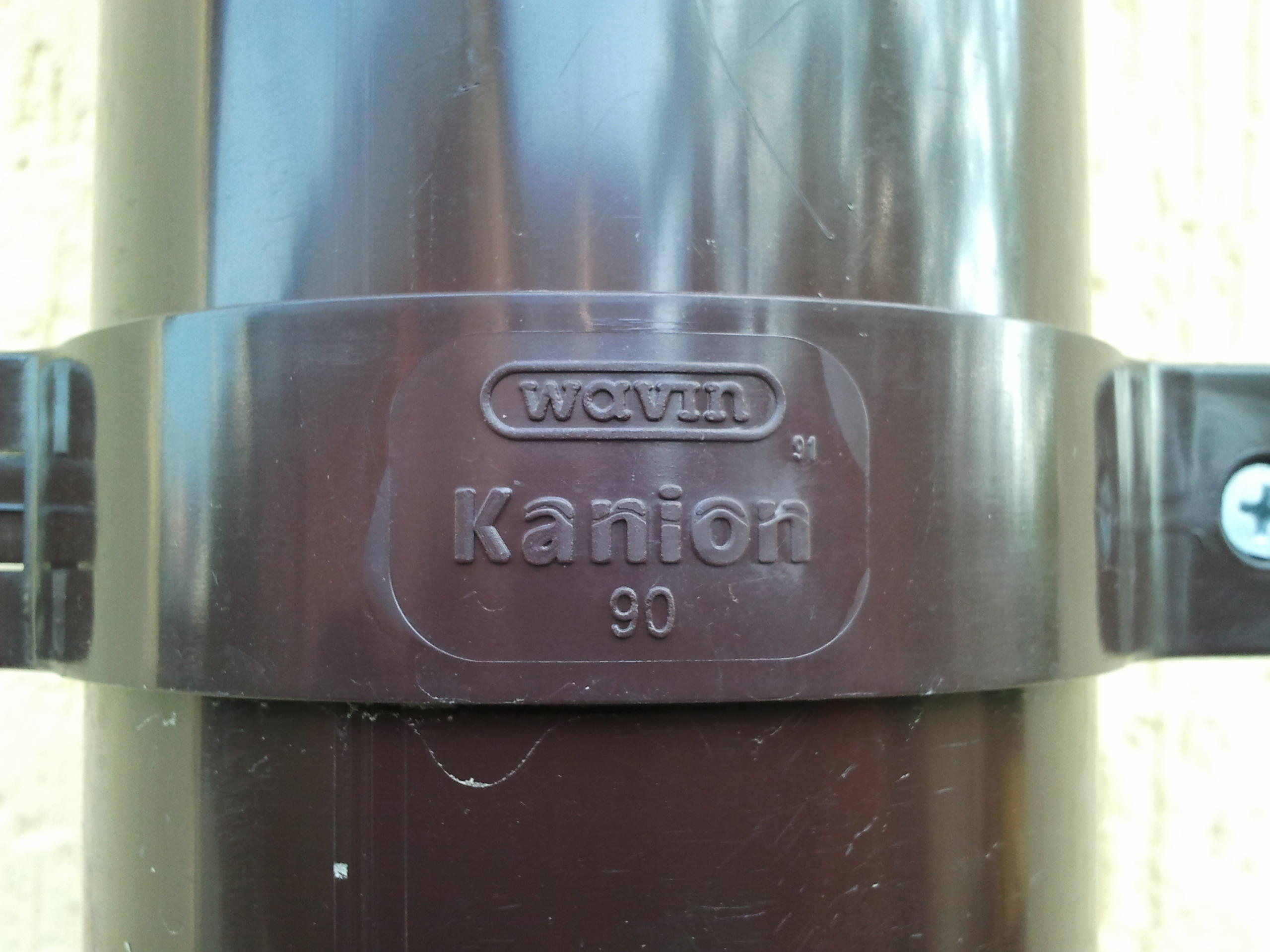

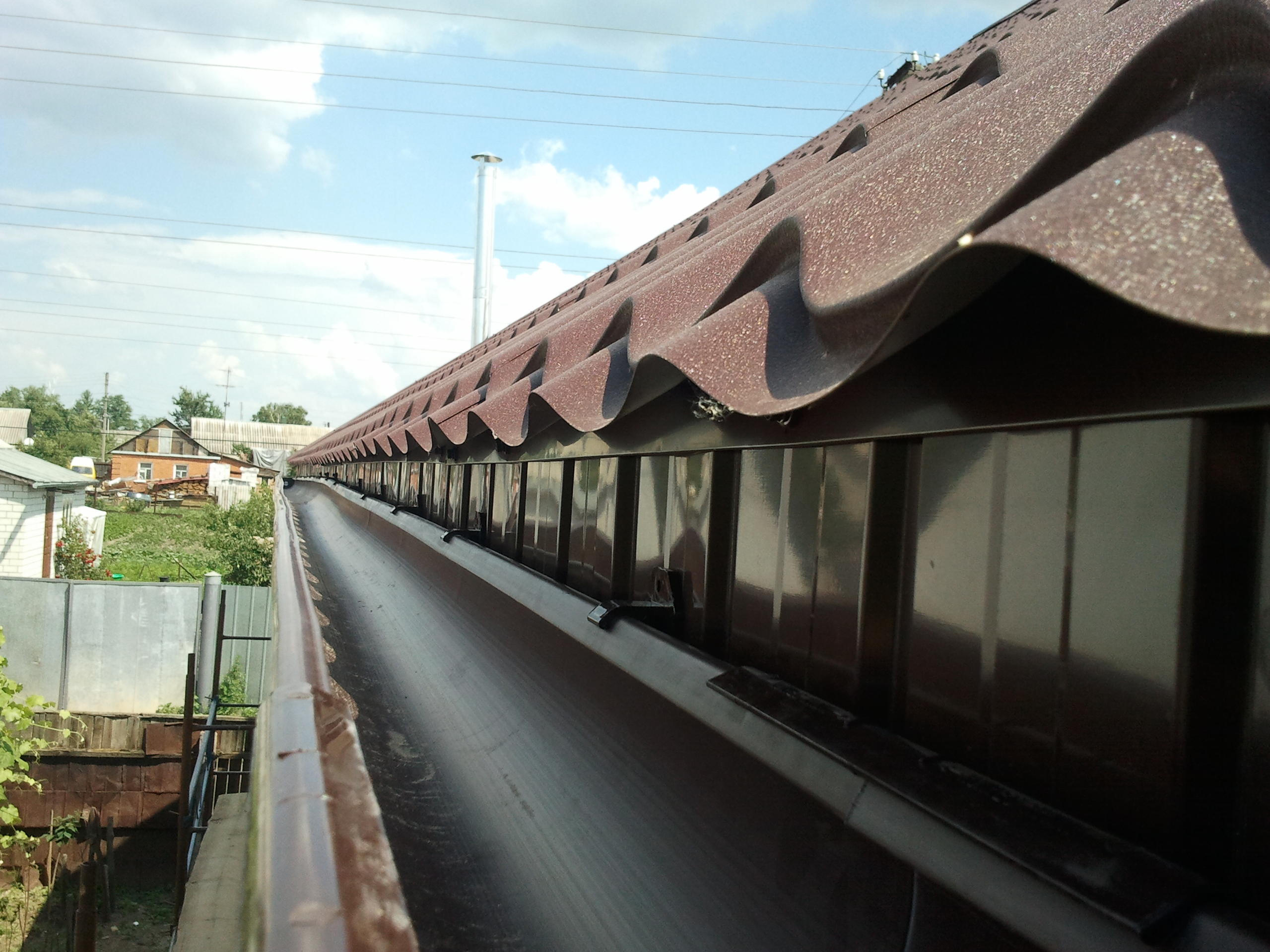

А поделитесь, какая водосточка у Вас?
Пластиковая, Wawin Kanion. Стоит с северной стороны, так что выгорать (по идее) не будет.
Кстати, по поводу водосточки с установщиком у нас мнения разошлись - он настаивал на необходимости снегозадержателей, я был категорически против. На том и порешили. Ж-)
...по поводу водосточки с установщиком у нас мнения разошлись - он настаивал на необходимости снегозадержателей, я был категорически против. На том и порешили. Ж-)
IMHO, но Вы вернетесь к этому вопросу позже, через годик-два. когда надоест покупать водосточку.;)
Надоест - не буду покупать, будет без водосточки стоять. Ж-)
После первого дождя я пока не заметил особой разницы - низ стены что без водосточки, что с нею - одинаково мокрый.

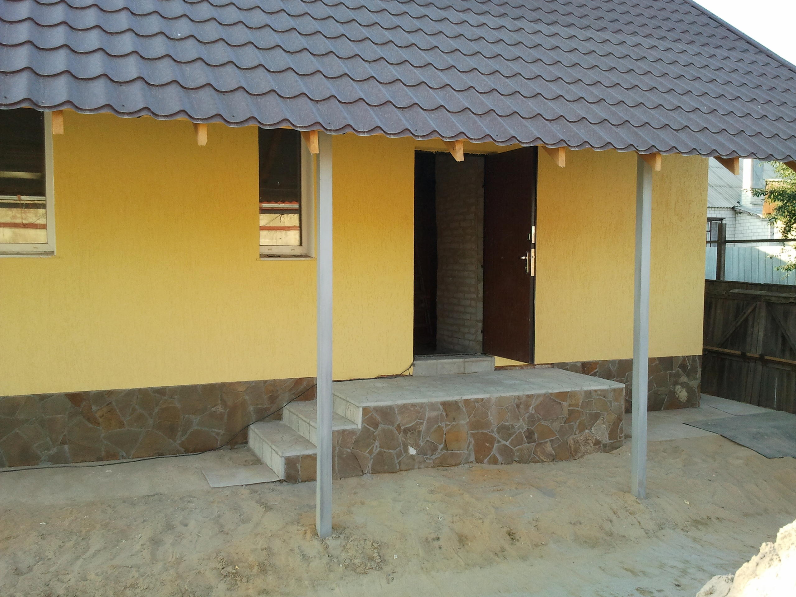

Закончили с цоколем, крыльцо было решено все-таки сделать на одну сторону, как здесь: www.stroimdom.com.ua/forum/showpost.php?p=1607280&postcount=145
Перила будем делать попозже.
Ну и продолжается эпопея с камином.
Приехал печник с новостью, что теперь он точно уверен, что виноват фундамент. Затопили камин, кирпич больше не сыпется, но трещина расходится.
Нужна помощь зала по таким вопросам:
1. Может ли из-за фундамента так лопнуть камин, что трещина увеличивается при нагреве и уменьшается при остывании?
2. Добавляется ли в мертель цемент при кладке камина?
