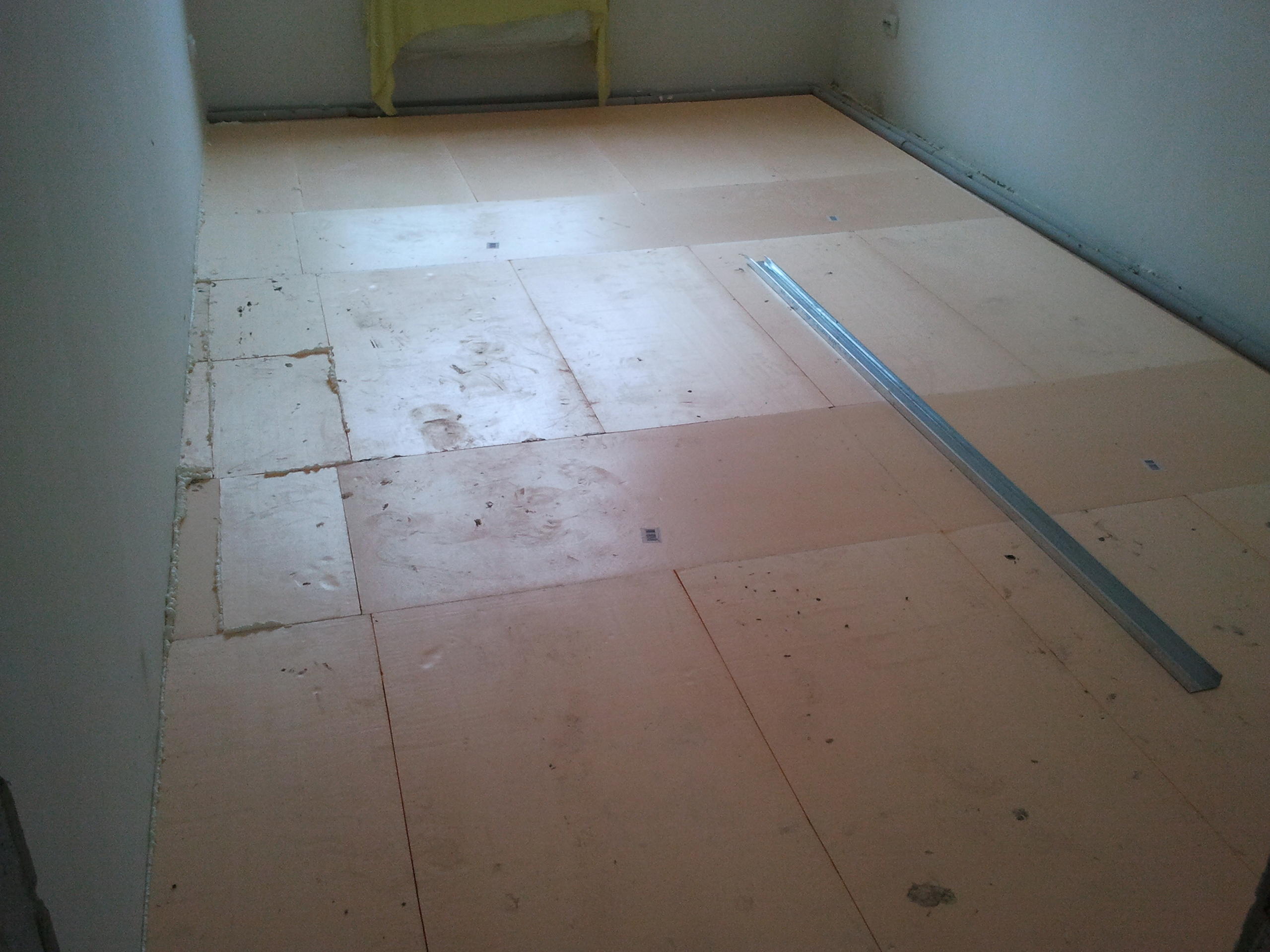

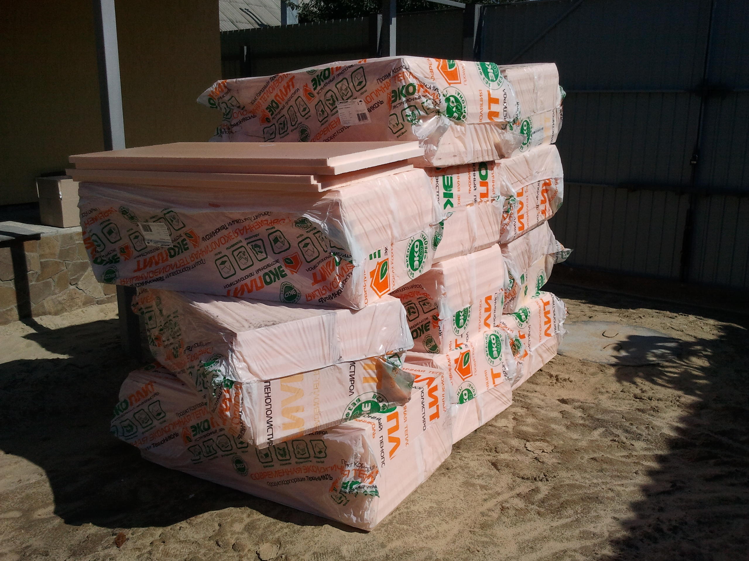

Закупил ЭППС (5 см) на пол, две комнаты уже готовы к укладке.

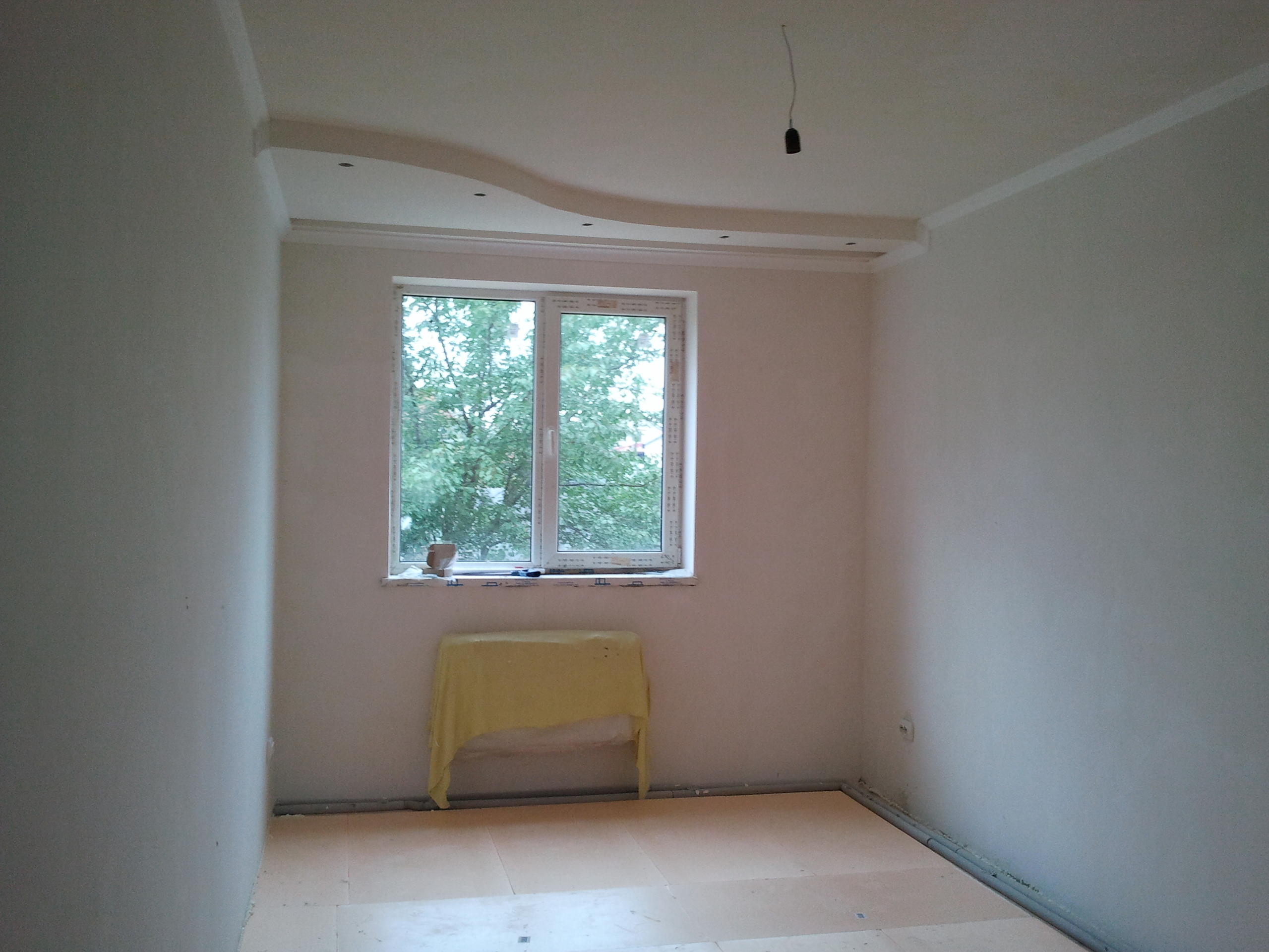

На этот год осталось только залить чистовую стяжку и утеплить межэтажное перекрытие.

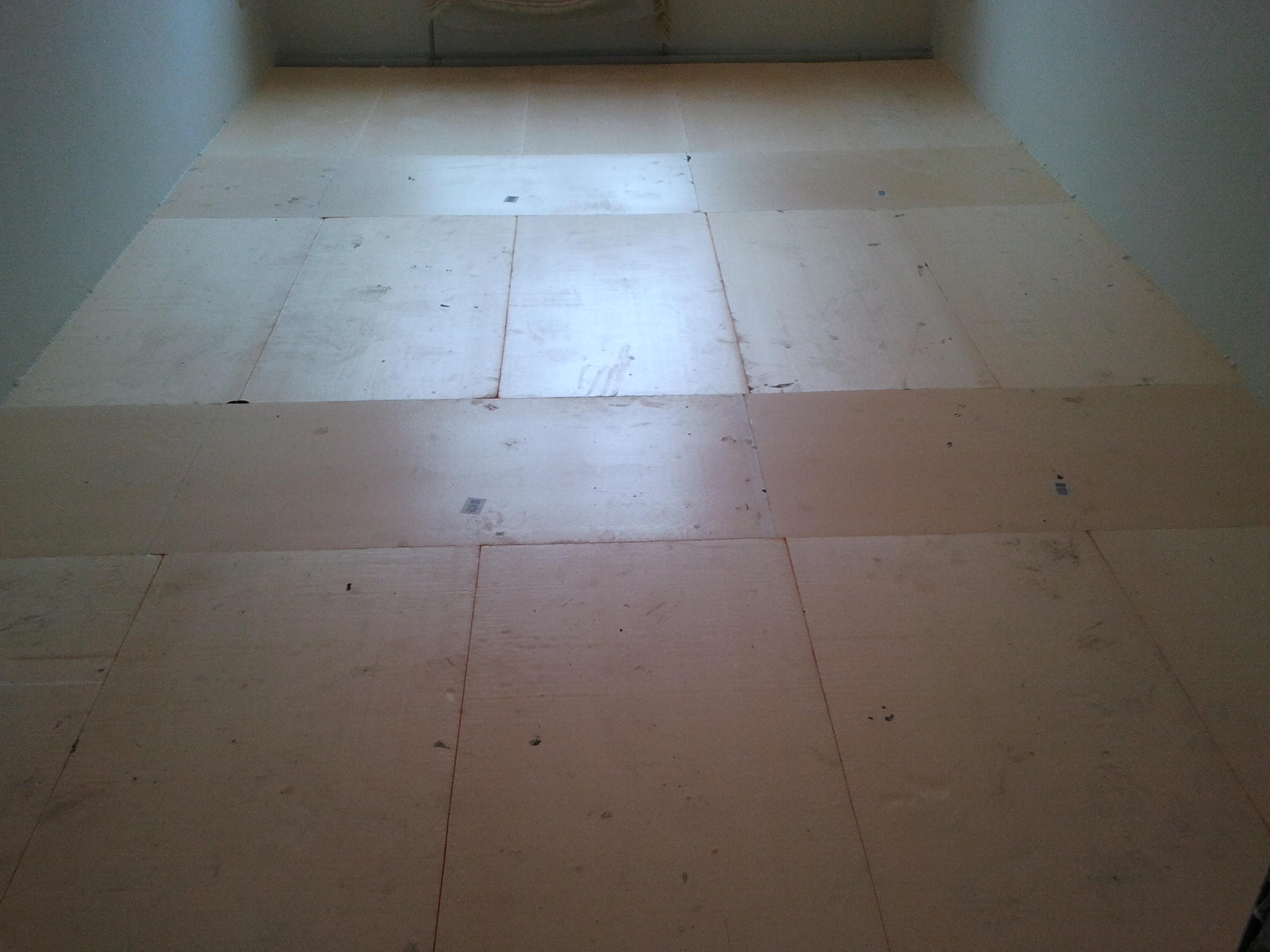

Начали укладку ЭППС (на клей для плитки).
Один слой или два? (5 или 10 см)?
И почему на клей для плитки? есть же клеи для ППС...
Один слой 5 см.
Дешевле.

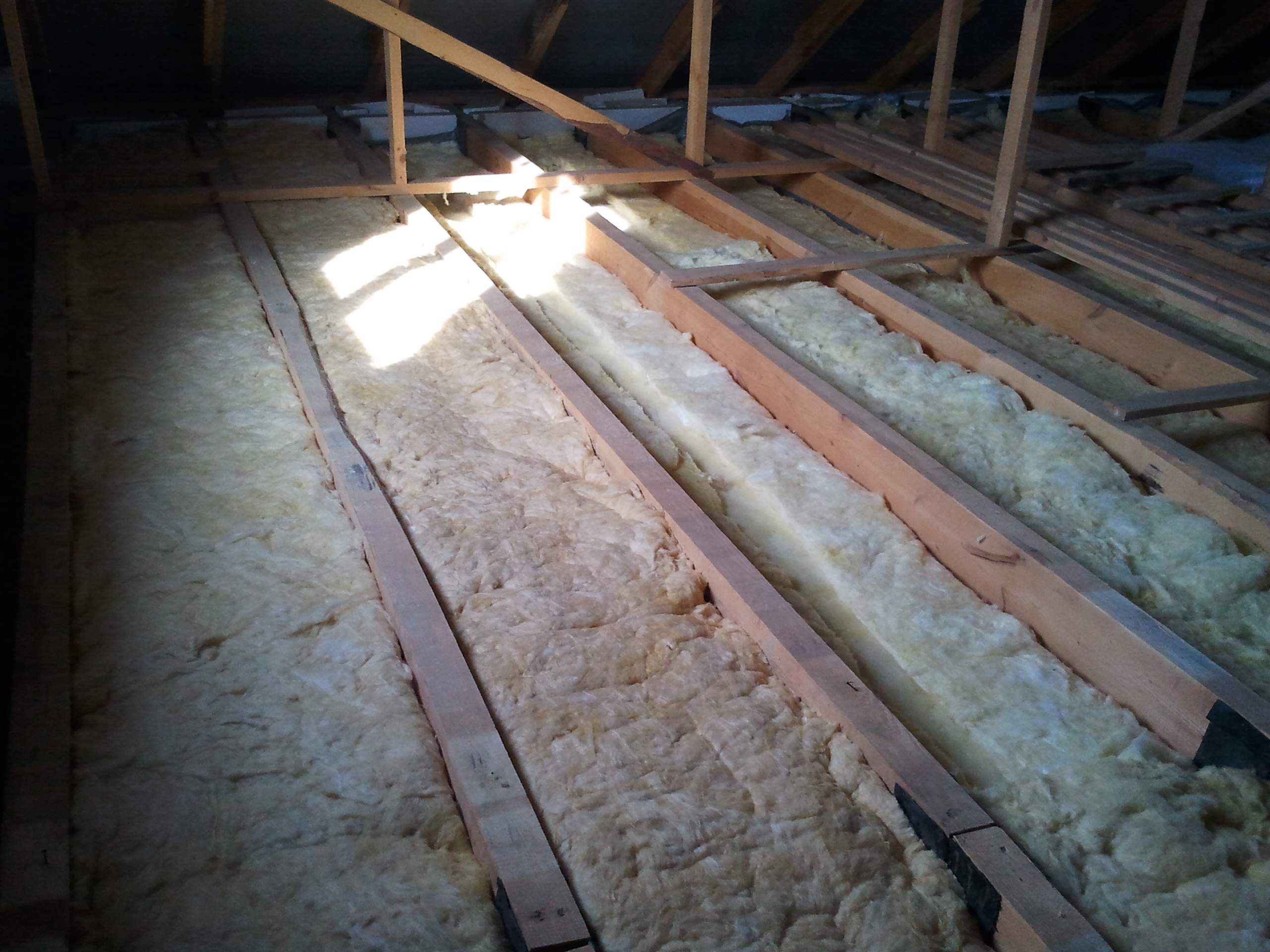

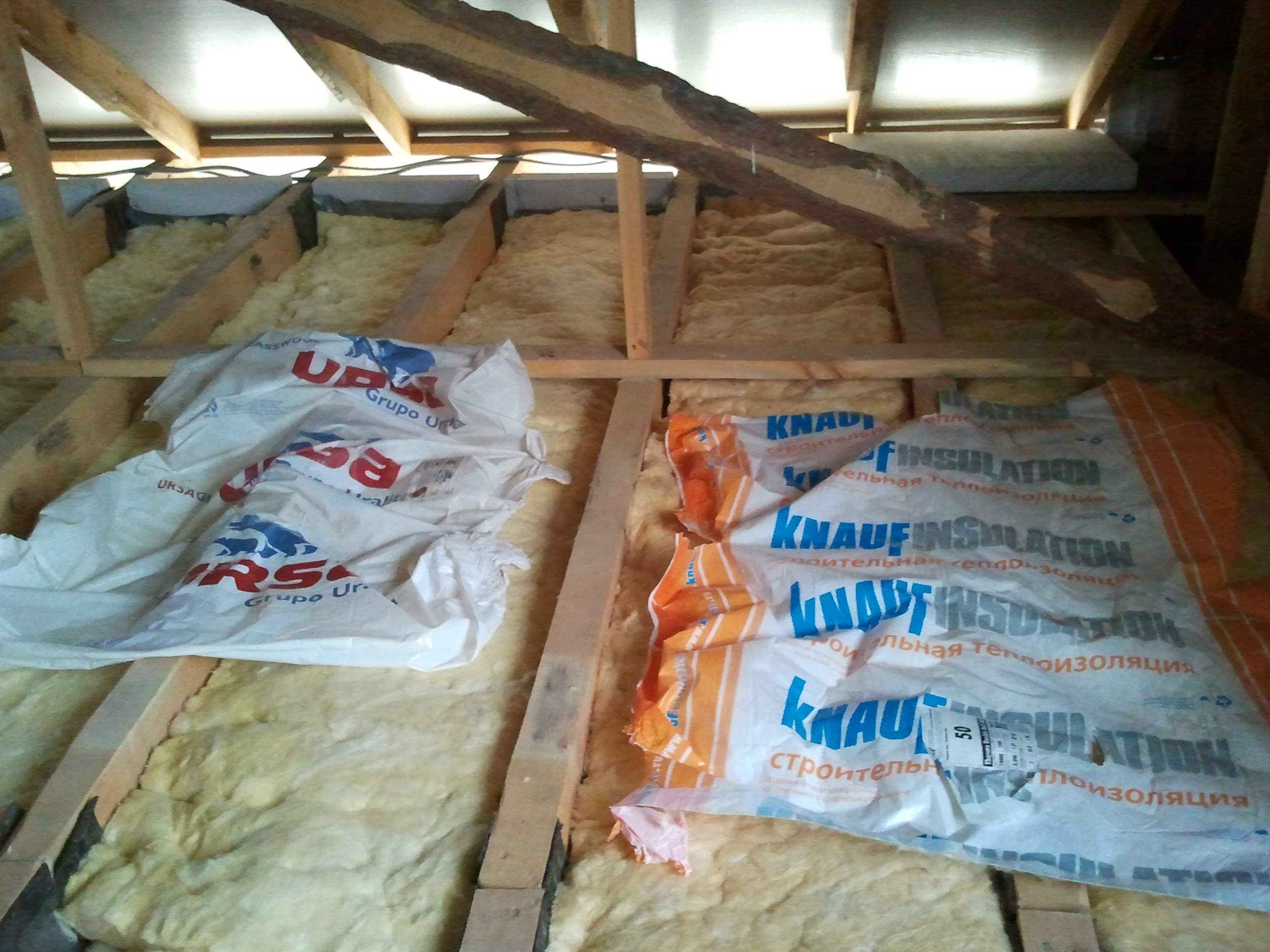

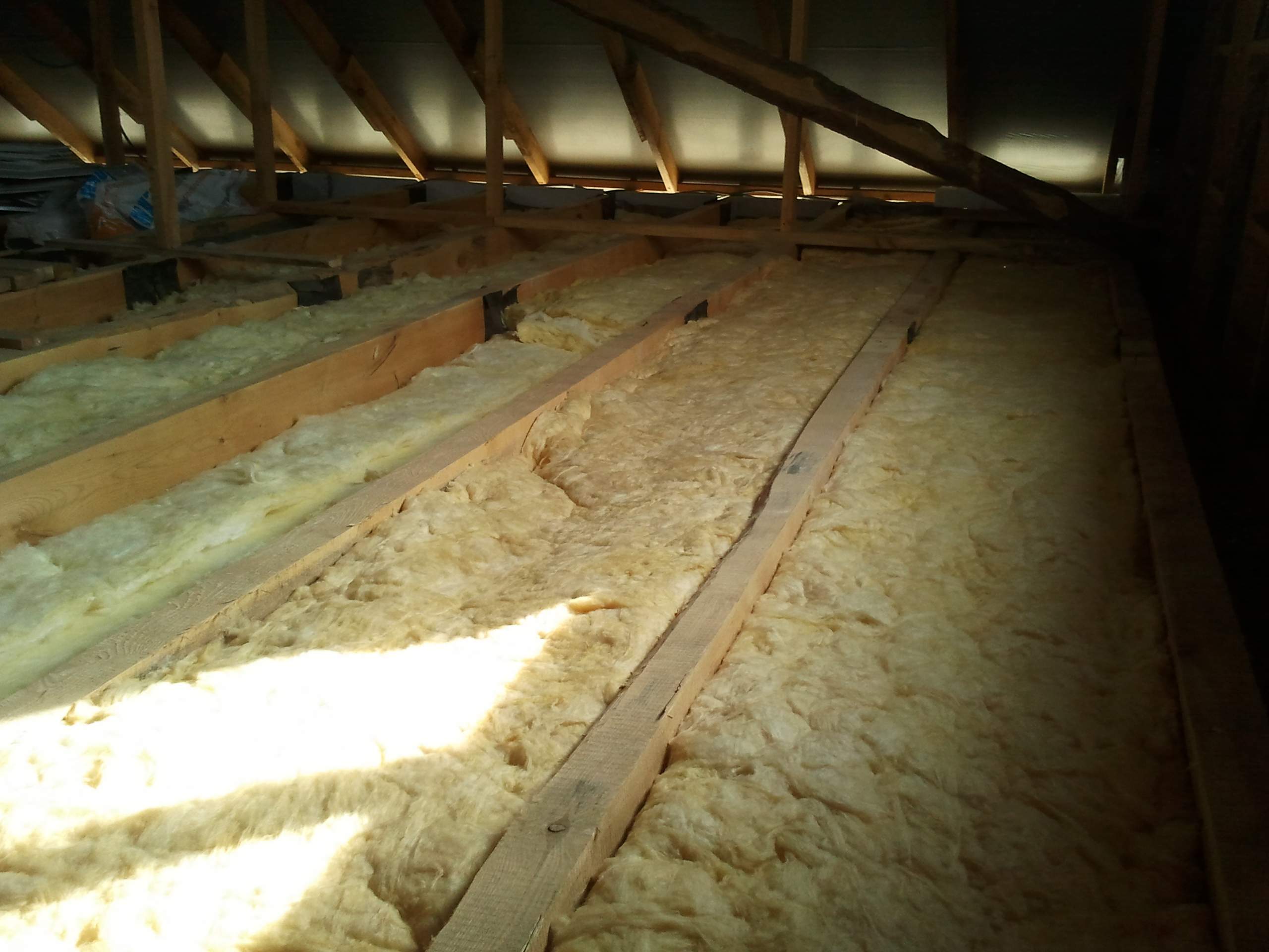

Закончил сегодня раскатывать имеющийся утеплитель. По качеству Knauf оказался намного лучше, чем Ursa. Со временем докуплю еще Кнауфа и закатаю вторым (а может и третьим) слоем.

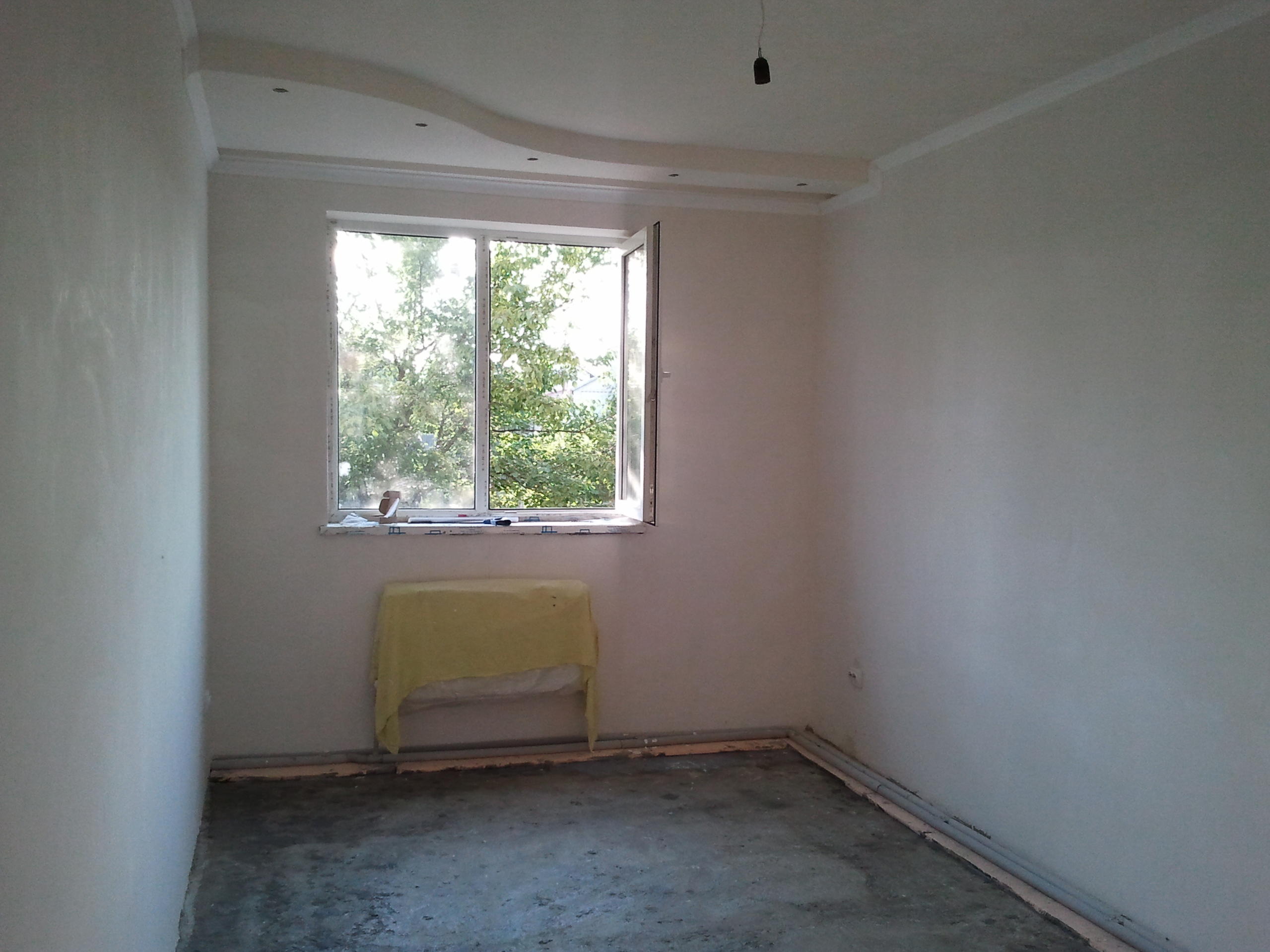

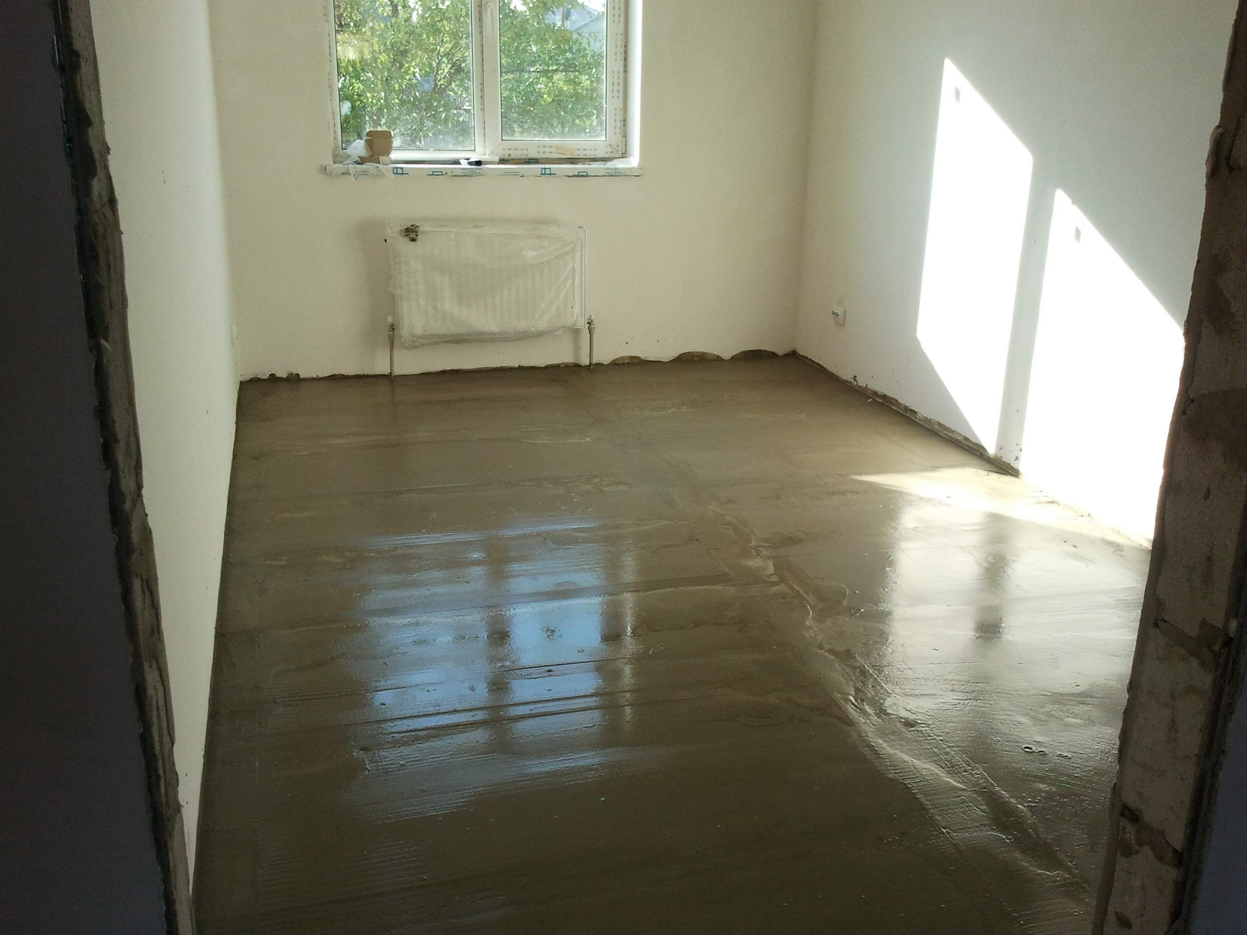

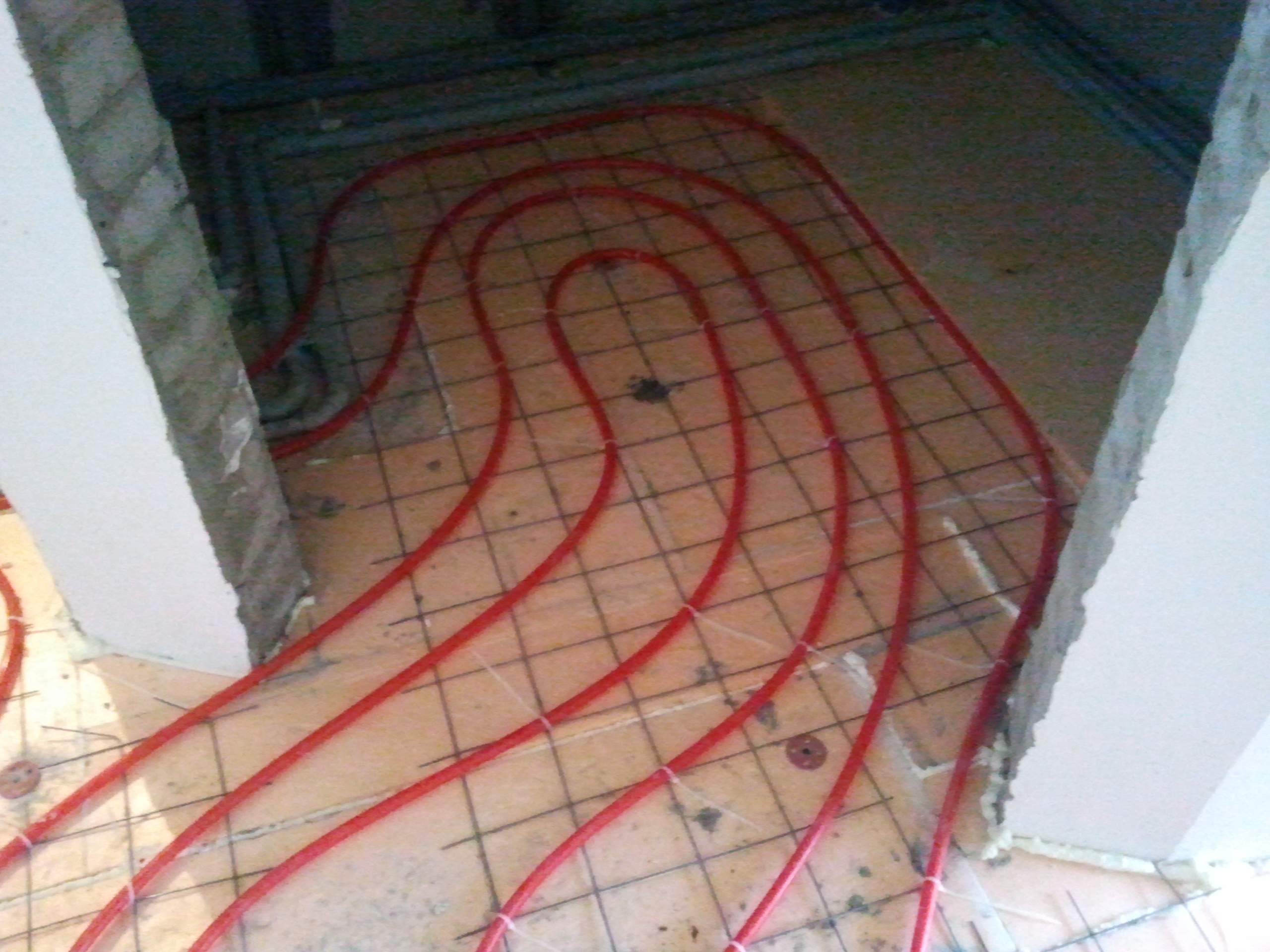

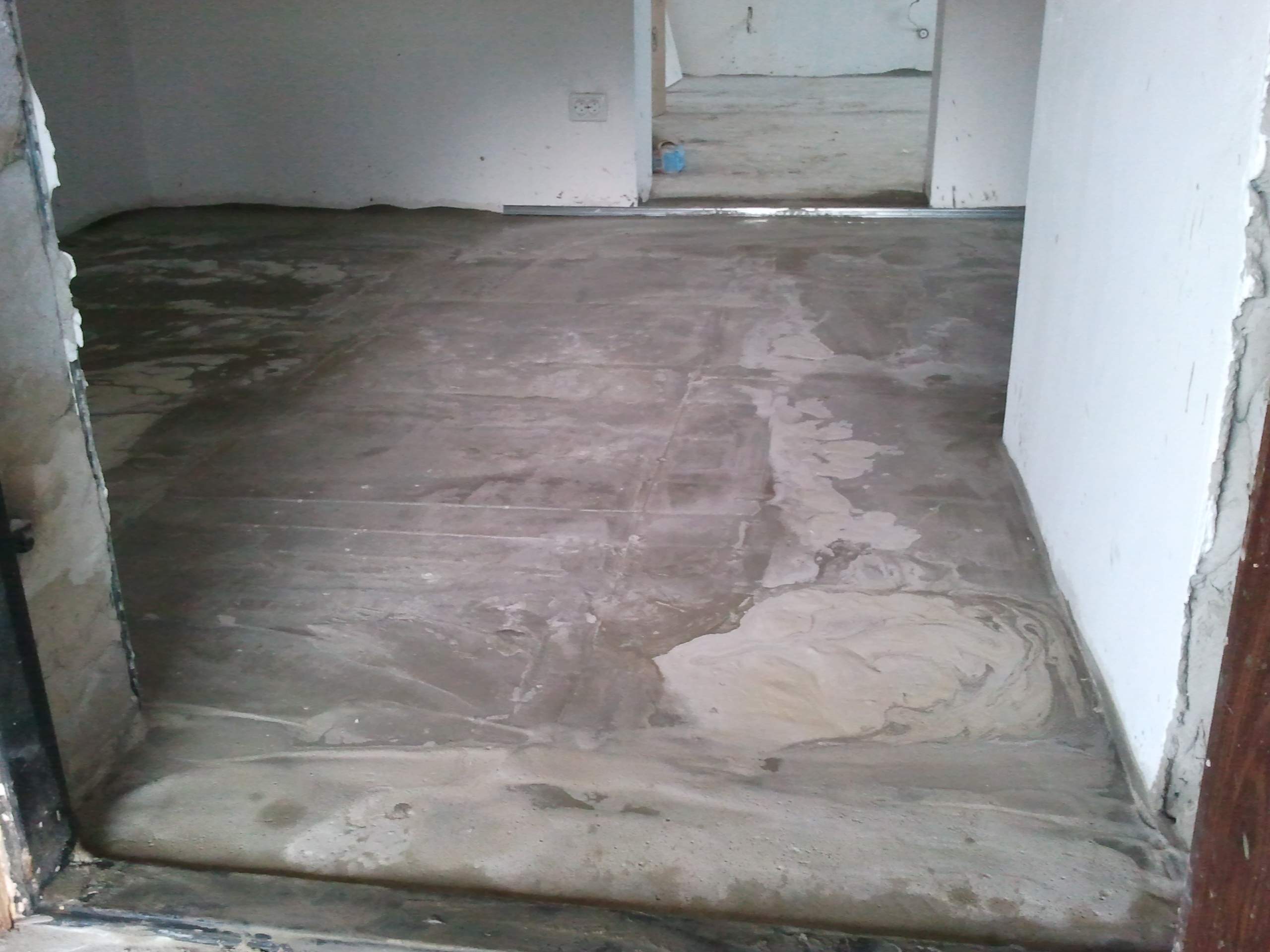

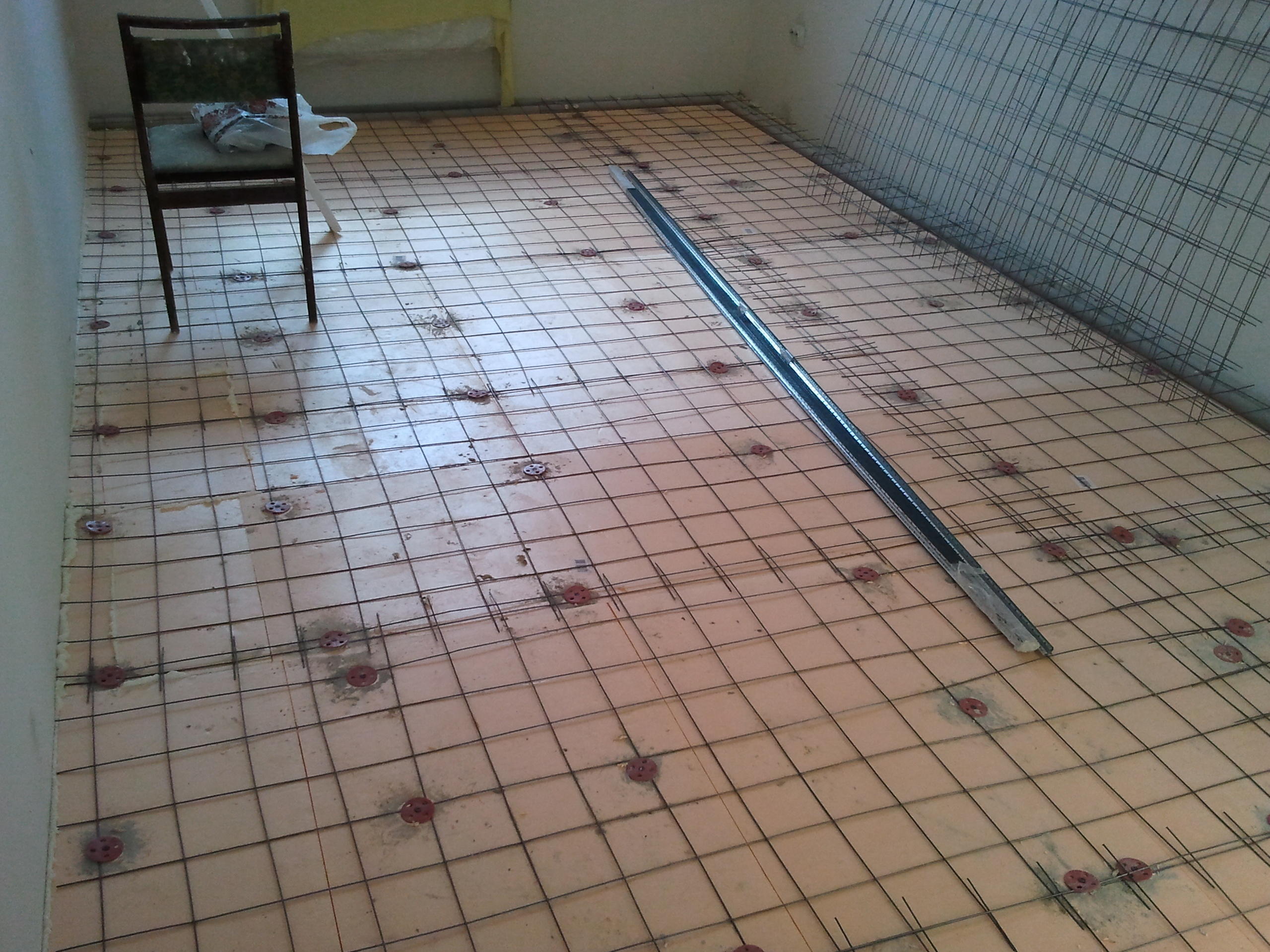

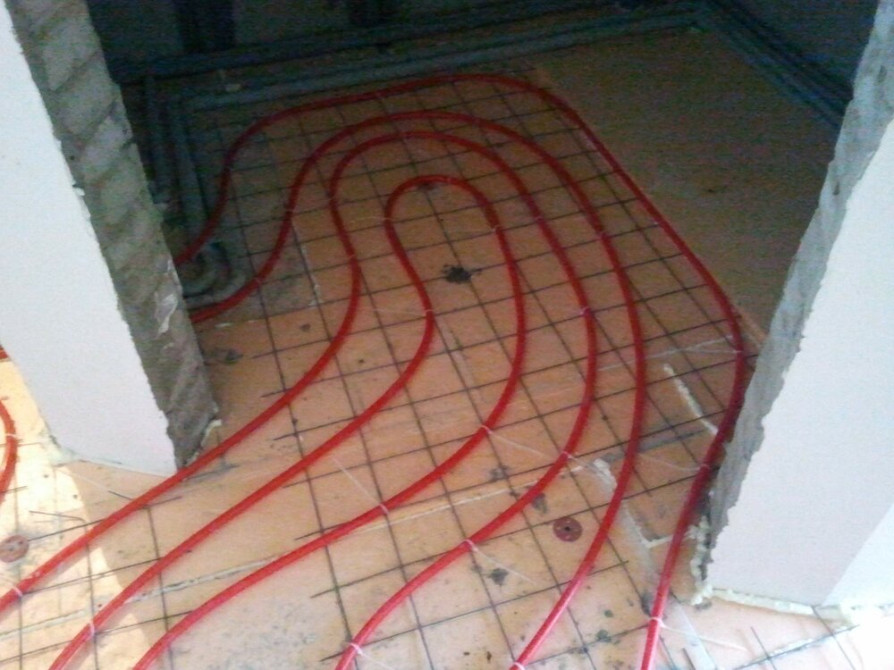

Вчера закончили теплый пол (он у нас в ванной и прихожей) и заливку чистовой стяжки.
Змінено користувачем vadimv
ТП делали сами?
Нет, делал сантехник, который делал и остальное отопление и воду по дому.
Какие отзывы?
Я бы сказал, 4 по 5-балльной системе. Все работает, но имеются мелкие недочеты в плане аккуратности монтажа.
А, еще косяк был - поставили с напарником фильтр в обратку задом наперед (против потока).
ЗЫ: может я не так или не там людей набираю, но пока никто из работавших у меня строителей без косяков не обходился.
А там, где лутка на пол встает не обязательно было трубу ложить, т.е. у края.

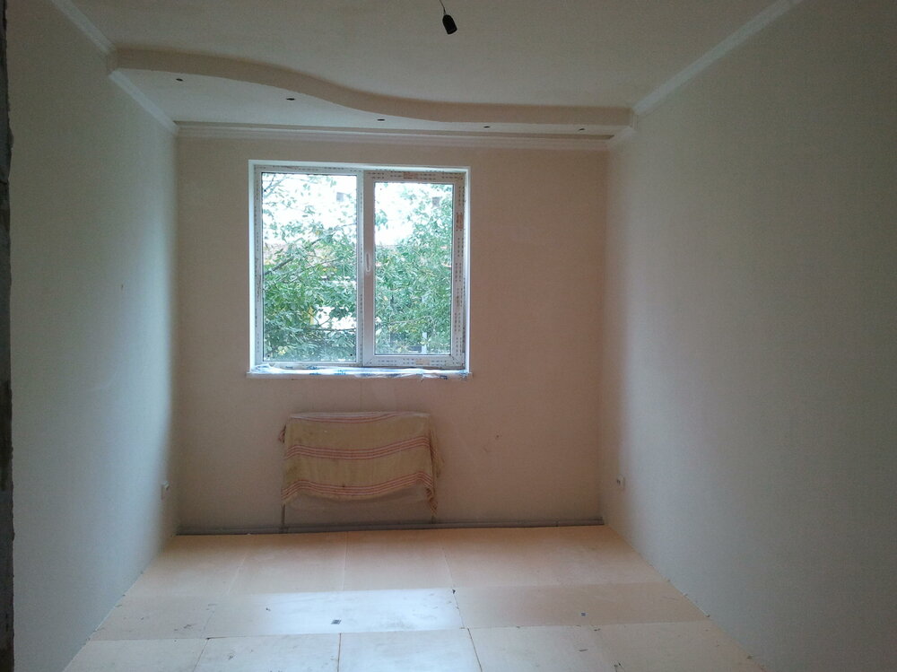

Проделан последний титанический этап в этом сезоне - разгребание жуткой мешанины букв и цифр в табличке расходов, которая писалась впопыхах в конце каждого рабочего дня. По итогу за этот год получилось 192739,92 грн за все, начиная с беседки, навеса над крыльцом, отмостки, короеда и заканчивая штукатуркой, потолками и стяжкой. Отдельно вынесены все коммуникации.
Подробности во вложенном файле.
ЗЫ: прошу сильно не придираться, такие вещи как песок и цемент закупались в "кучу" и шли куда попало надо, поэтому мог ошибиться на пару мешков туда-сюда.
