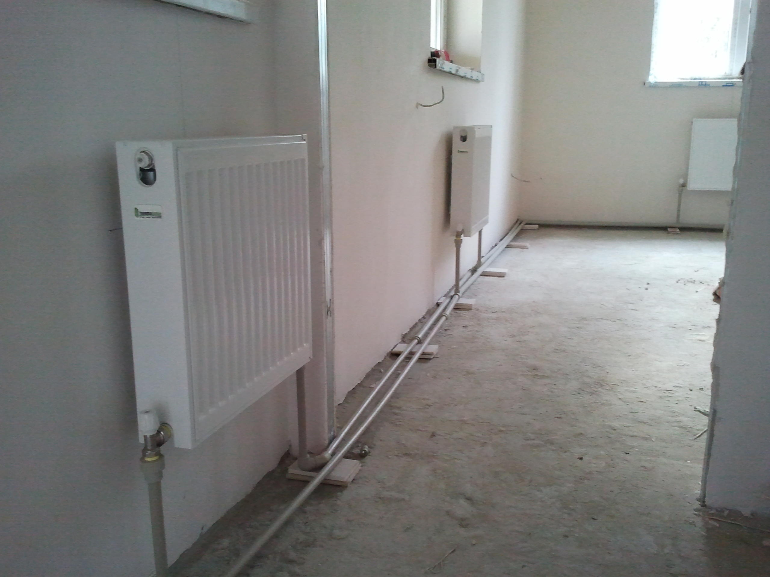

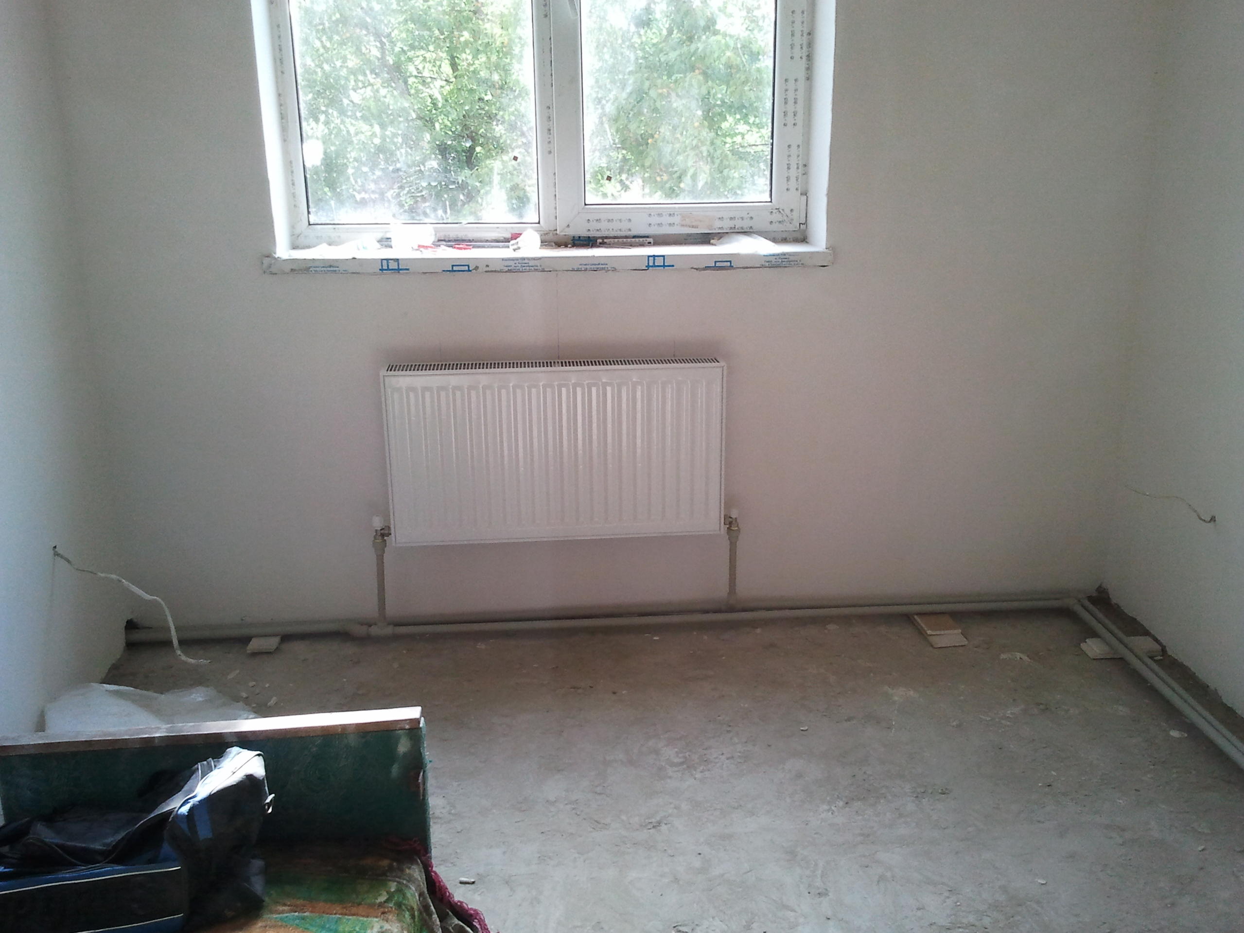

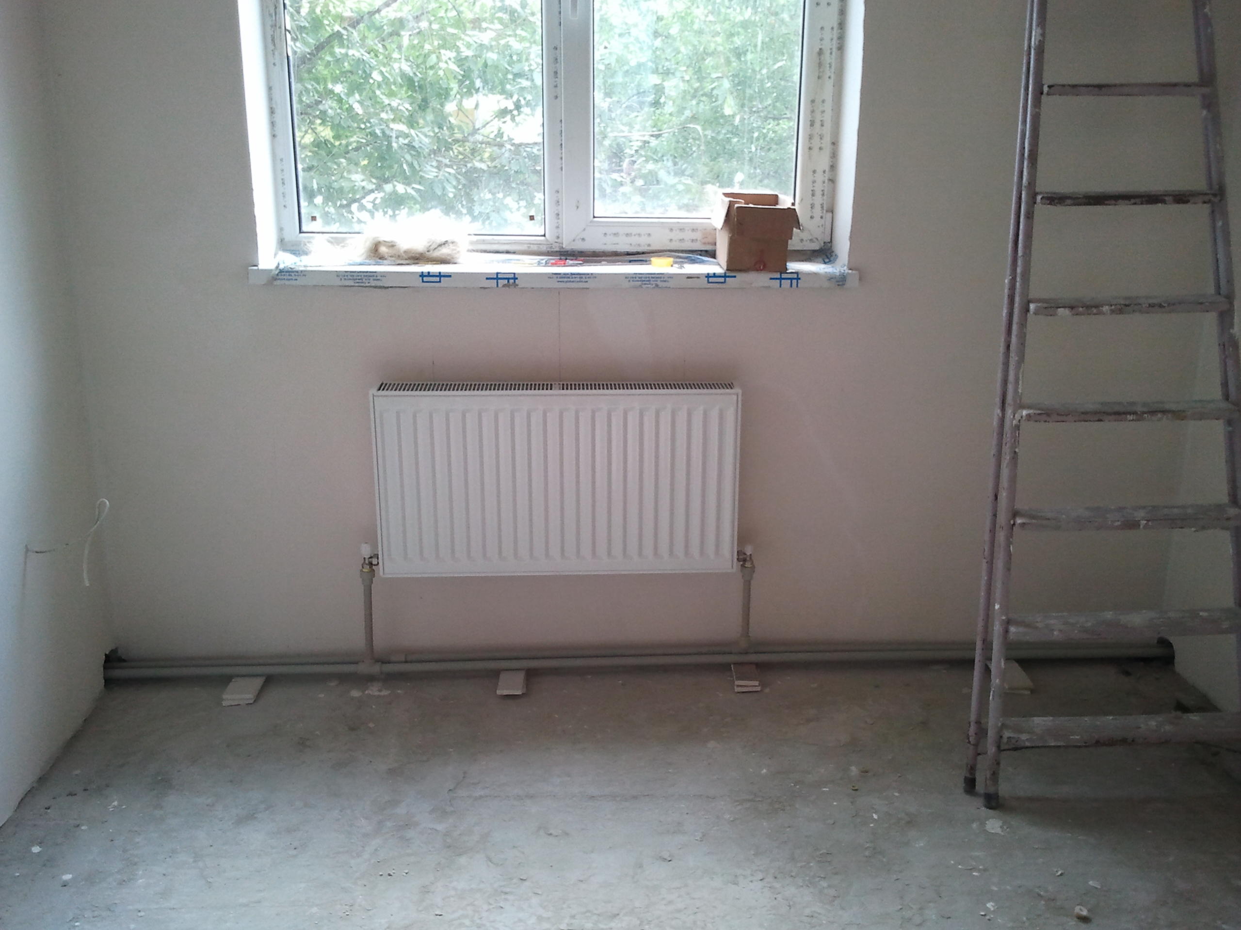

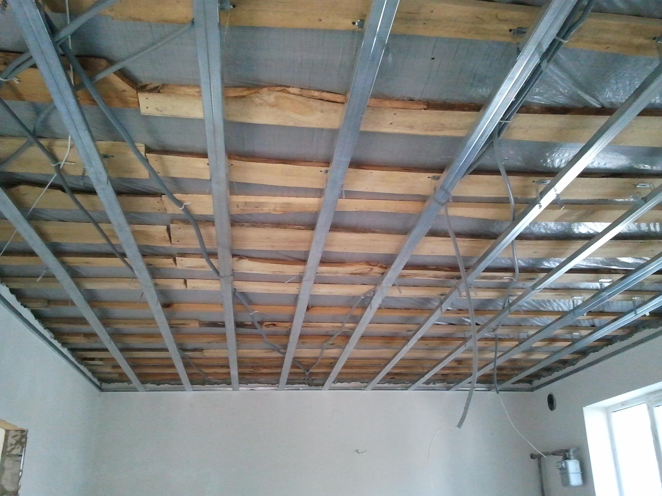

Начали распайку труб и потолок.
Змінено користувачем vadimv

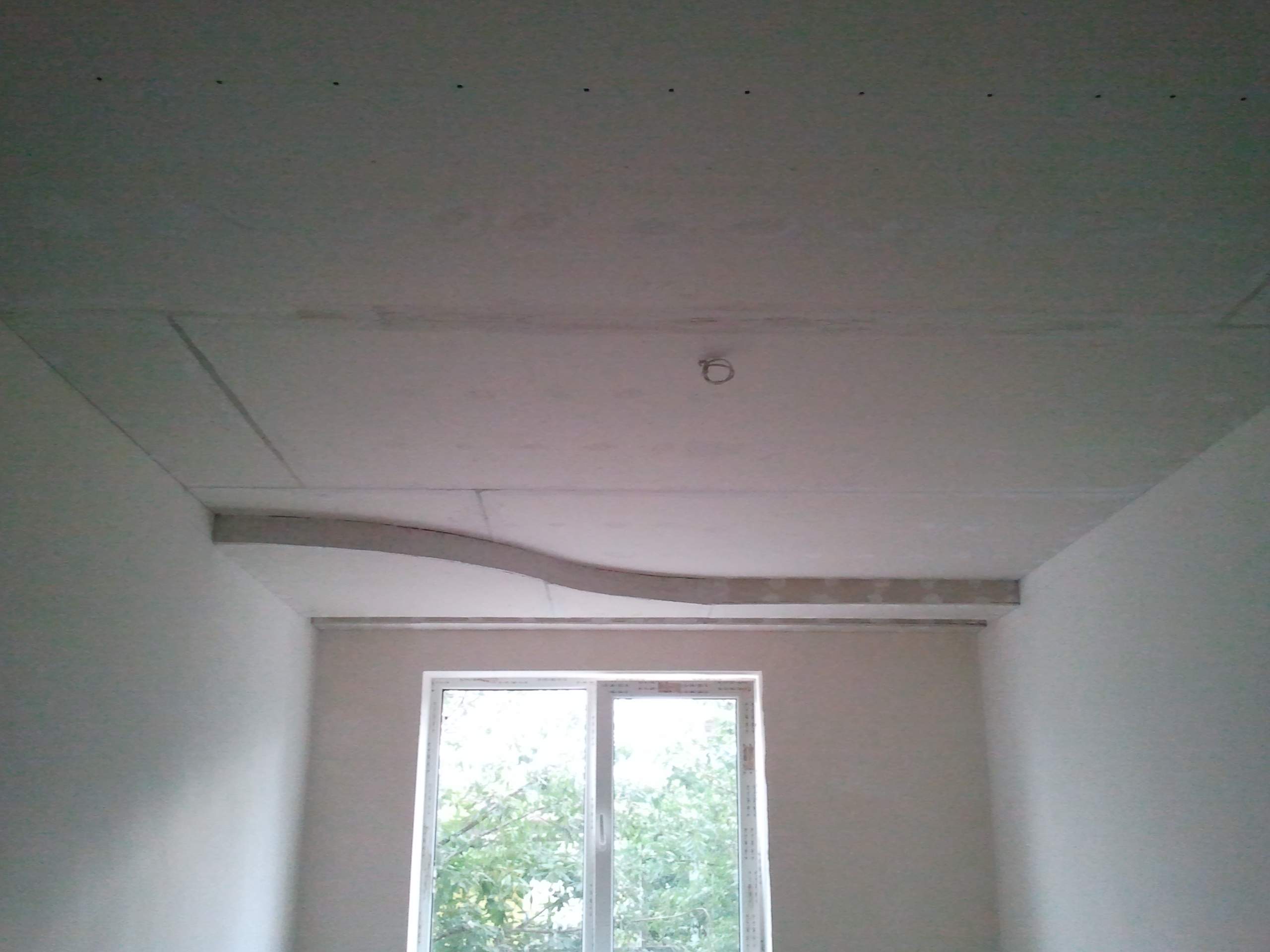

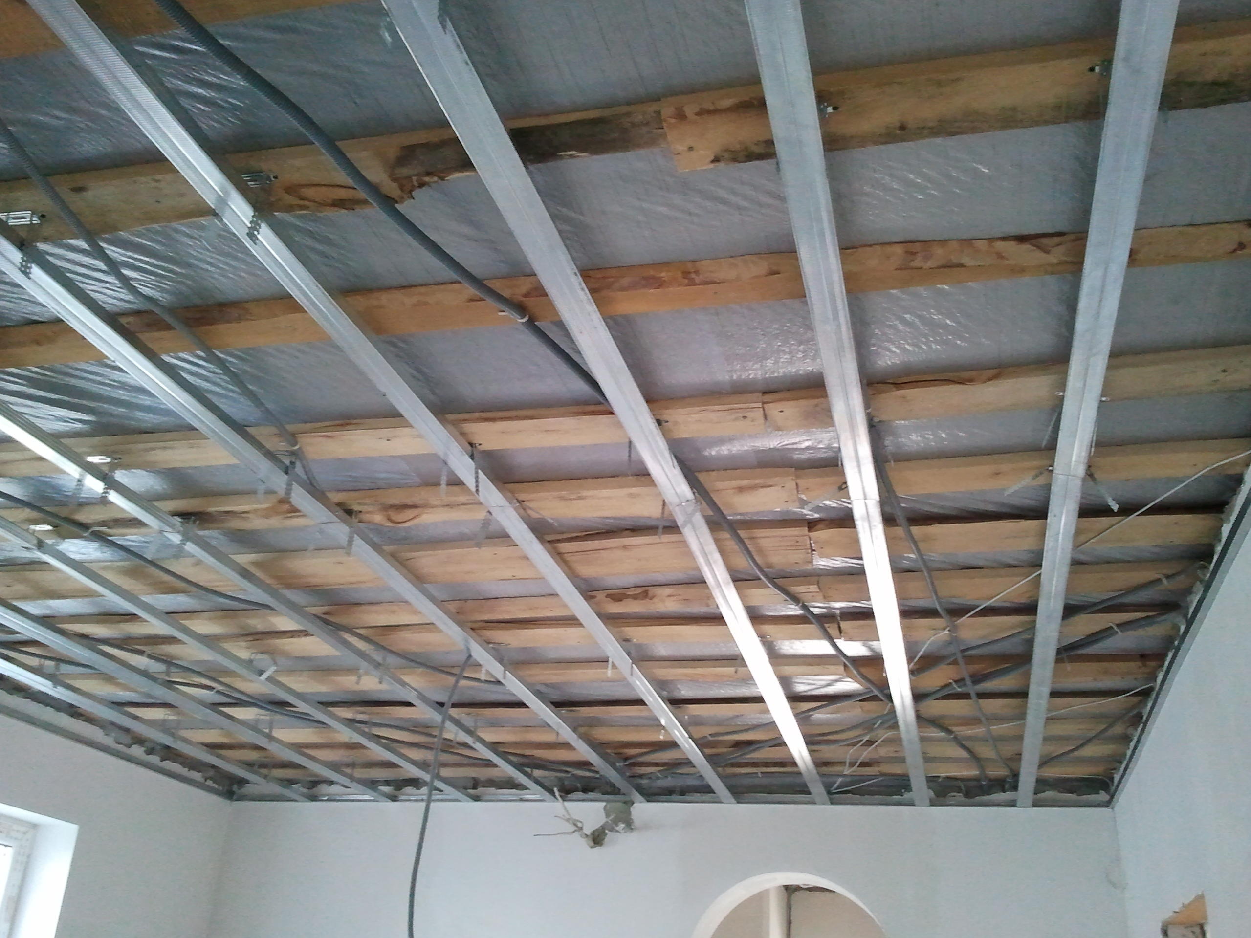

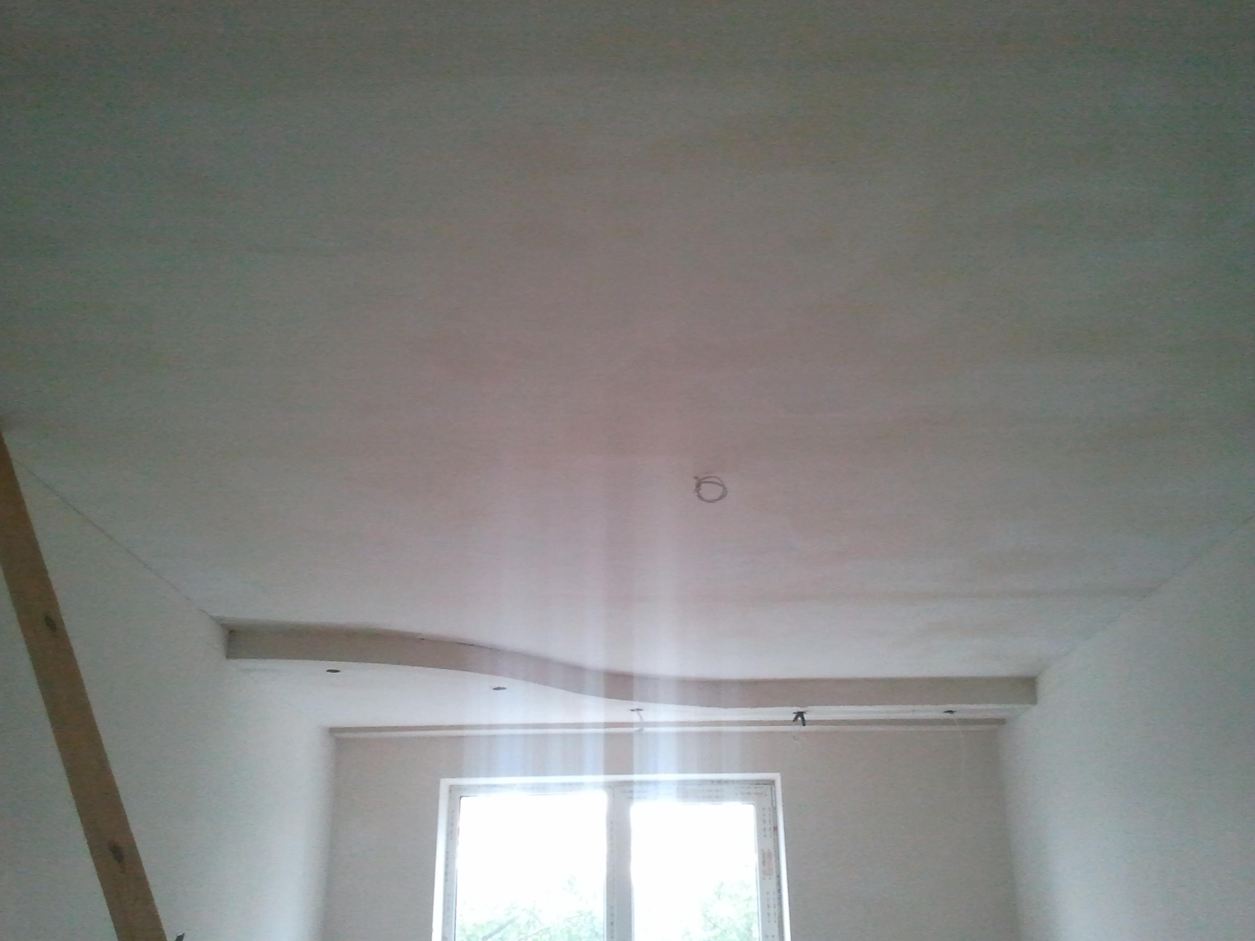

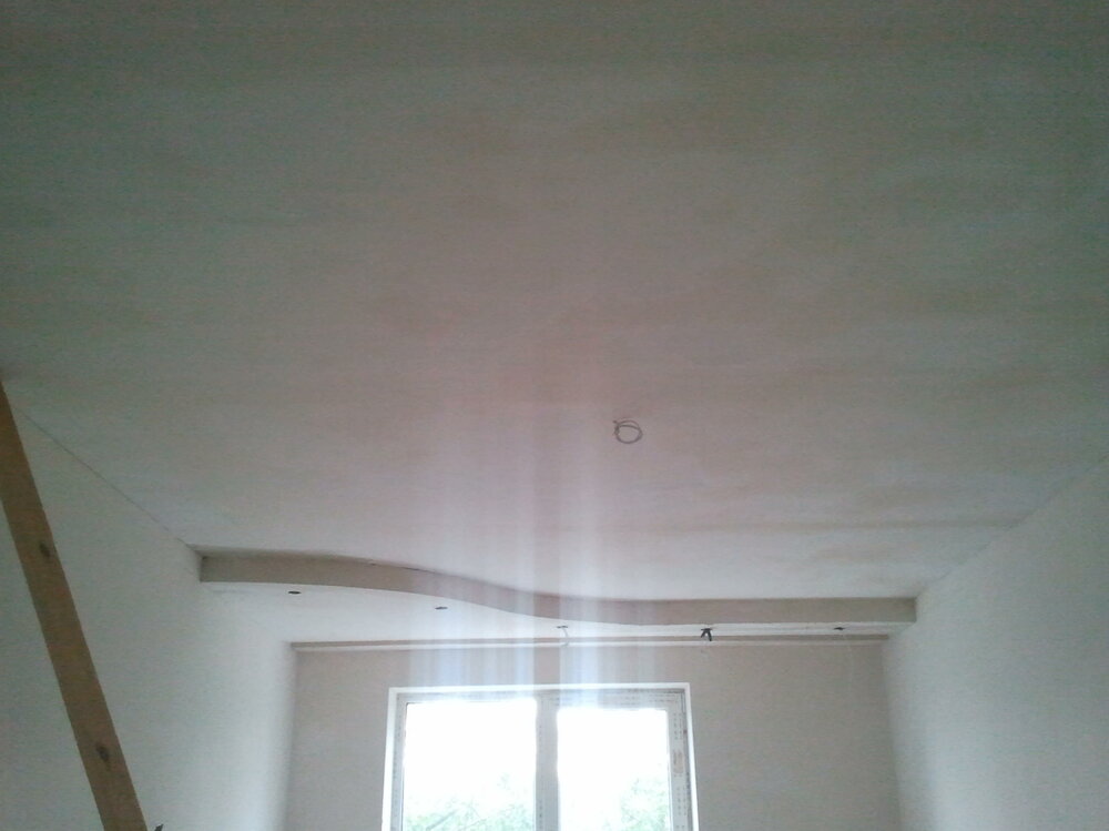

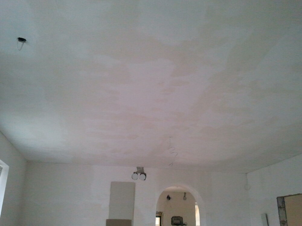

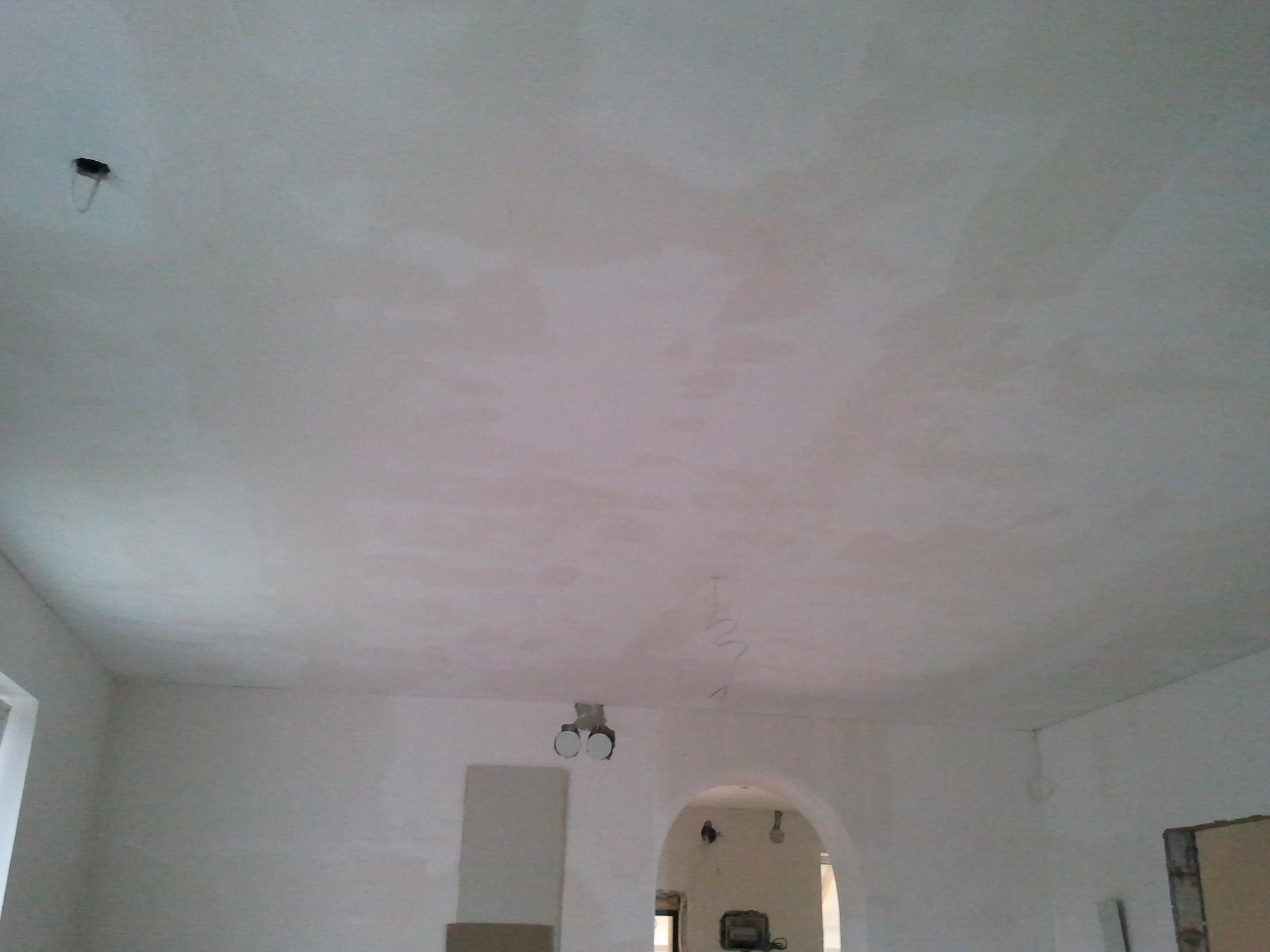

Потолок в первой детской.

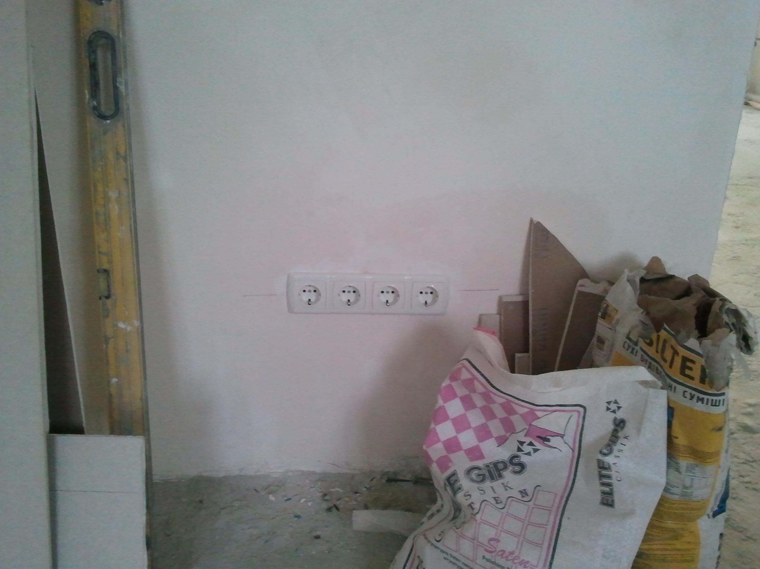

Жаль, не удалось появиться на сумской строимдомовке, до позднего вечера шла битва со стройкой.

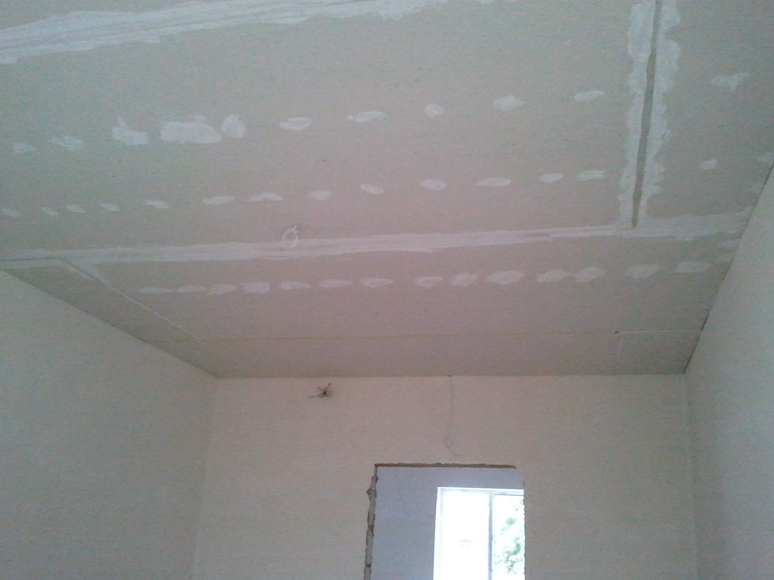

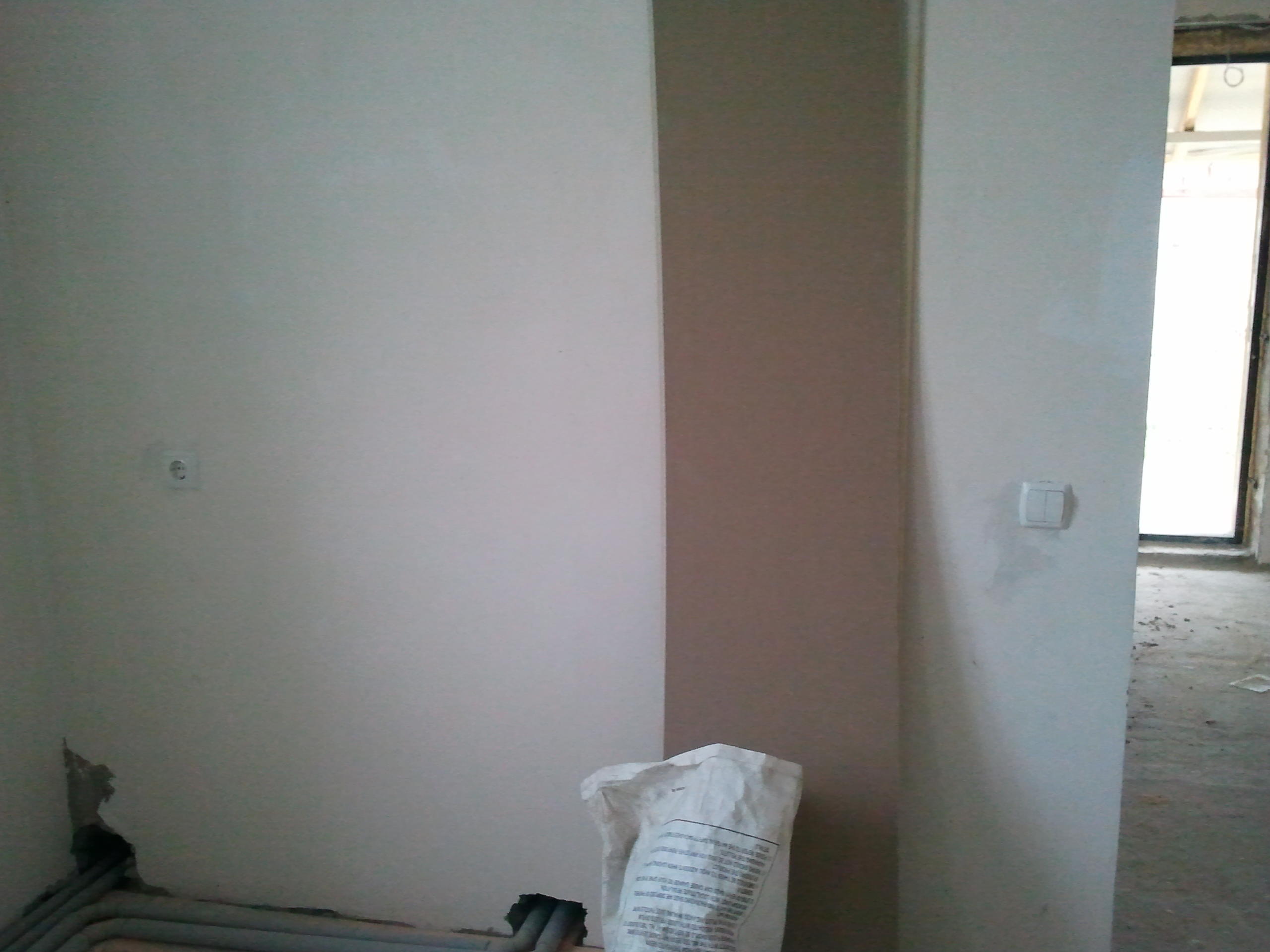

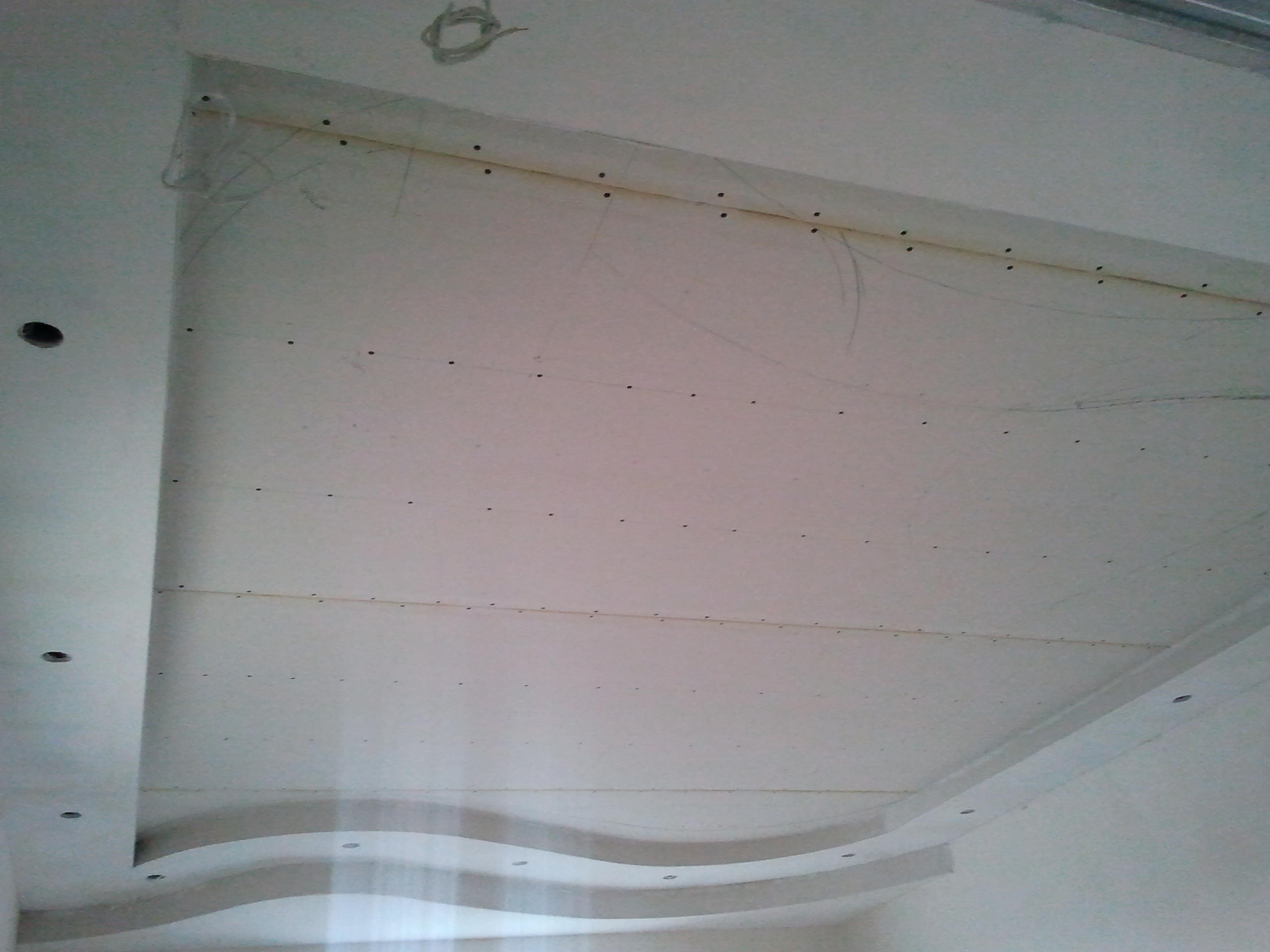

На данный момент добиваем потолки и понемногу даже ставим розетки с выключателями.

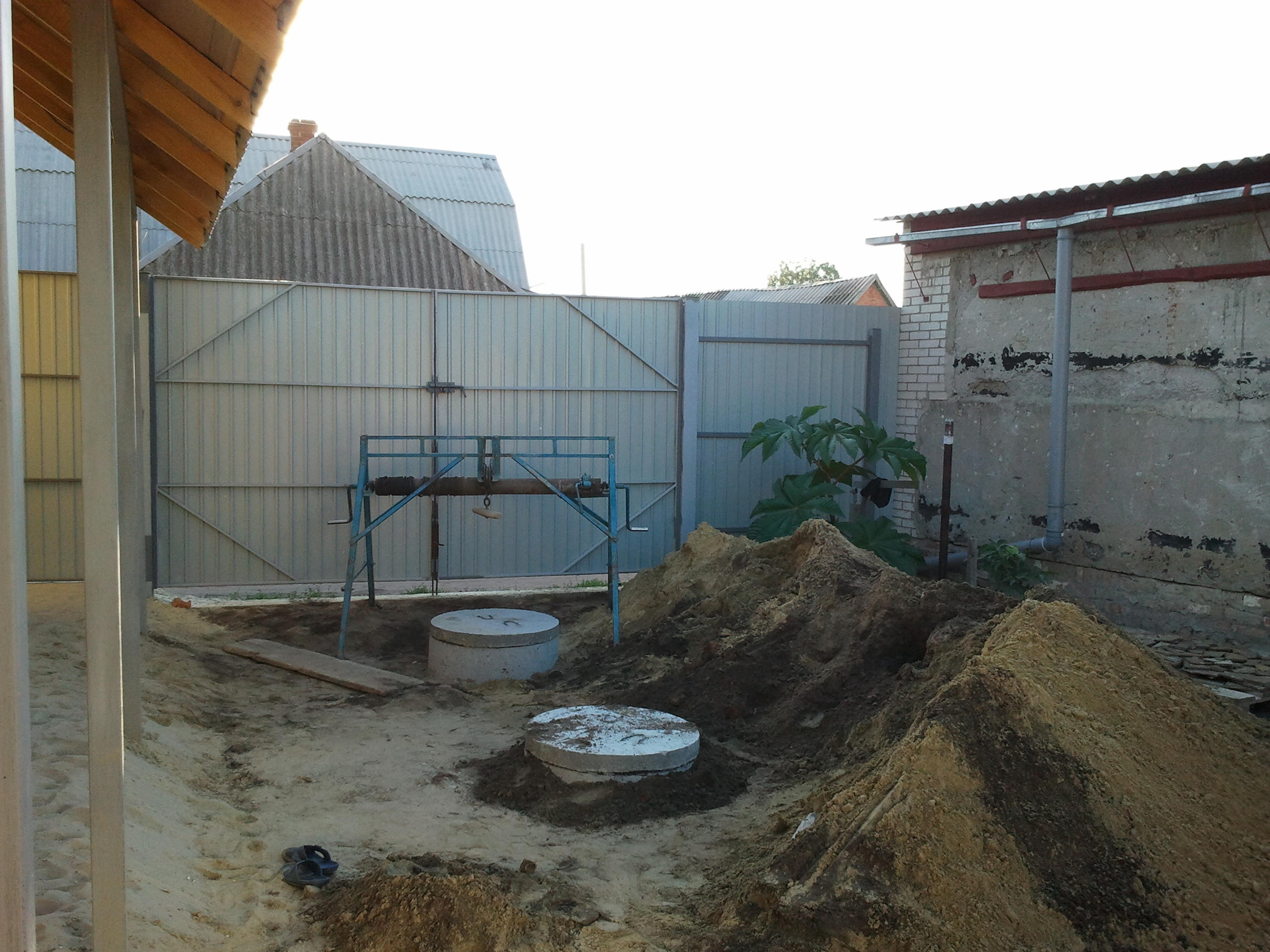

В пятницу начали копать яму под септик, закончили аж в субботу в 11 вечера при включенном уличном фонаре и переноске.
Септик двухкамерный с переливом, объем 3 куба с копейками.
vadimv, если есть схема вашего септика- поделитесь, мы тоже будем делать также , вот только 3 куба- не маловато?
Схемы, к сожалению, нету. Раскажу на пальцах (там несложно) - из цоколя дома на глубине примерно полметра выходит рыжая труба 110 и в 4 метрах от стены входит в первый колодец (8 колец, внутренний диаметр 0.7, высота - 0.6, общая глубина - 4.80), вторая труба выходит из первого колодца примерно на 10-12 см ниже первой и под углом 90 градусов и в 2 м от первого колодца входит во второй колодец (6 колец, общая глубина - 3.60).

Я бы поставил кольца побольше, но
1) у нас узкий двор, от нашей стены до септика - 4 м, столько же от стены соседского гаража, не хотелось еще уменьшать это растояние
2) у знакомых септик 3 кольца по 1,5 м, объем почти тот же - уже лет пять полет нормальный (а у них глина внизу)
3) у нас на нижней отметке почти чистый песок (видно на фото в верхней части куч), впитываться должно хорошо
Не забудьте о вентиляции.
А как при такой схеме ее правильно сделать?
Я так понимаю нужно вывести "грибок" и из первого и второго колодца?

1) у нас узкий двор, от нашей стены до септика - 4 м, столько же от стены соседского гаража, не хотелось еще уменьшать это расстояние

не путайте теплое с мягким. септик это фильтрующий и переливный колодецем. надо обратить ОСОБОЕ внимание, что не везде септик является правильное решение
А почему в высоту 0,6 м? разве выше нет?
Выше есть - чем больше диаметр кольца, тем больше его высота.
У меня правильная схема, как считаете?
Я так понял первая "емкость" не герметична? Тогда не правильная :unknown:
Никто не мешает жахнуть вниз немного бетона.
Хотя, через несколько лет эксплуатации она и так станет герметичной...
Это понятно, но все время пока не заилится дно неочищенные стоки будут загрязнять грунтовые воды :unknown:

Sumchanka,у ТС песок на глубине 3,6 м, а это отличный дренирующий слой. как у тебя я точно не скажу, но судя по твоему району, то могут быть просадочные грунты, в основном там суглинки, а песок далековато, так же мало места для септика. думаю что правильней делать просто выгреб.
vadimv,скажите у вас водопровод централизованный или же скважина??
Есть и тот и другой. В дом заведен централизованный, скважина используется только на полив огорода (эпизодически).

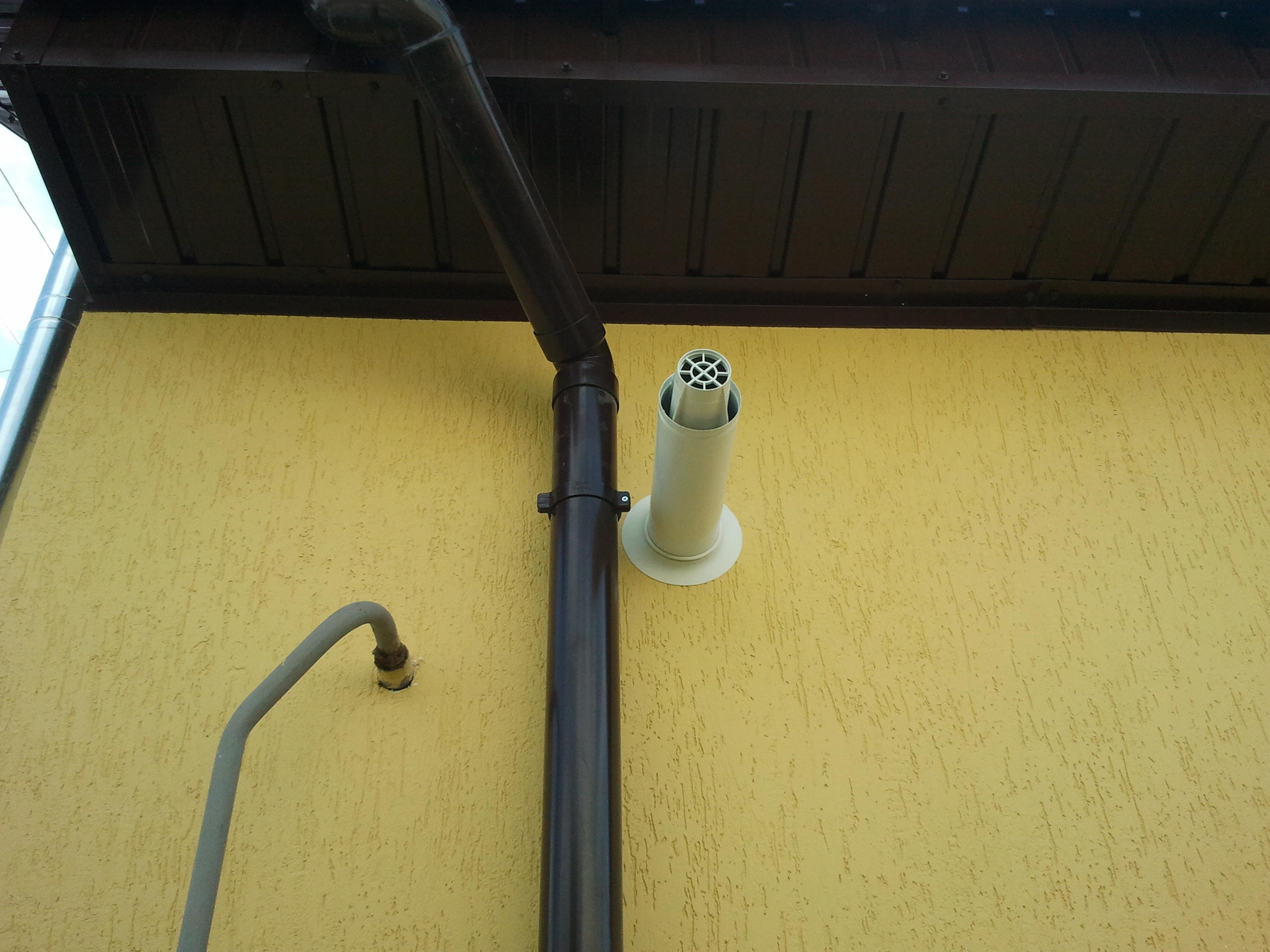

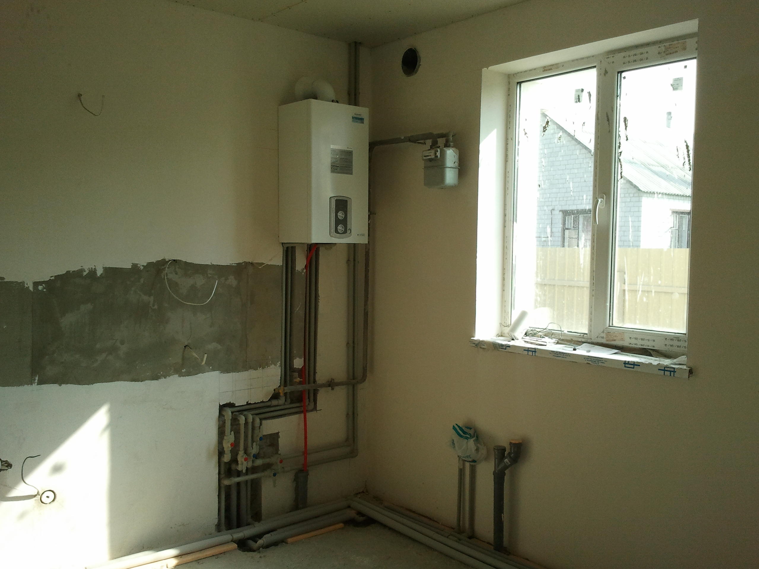

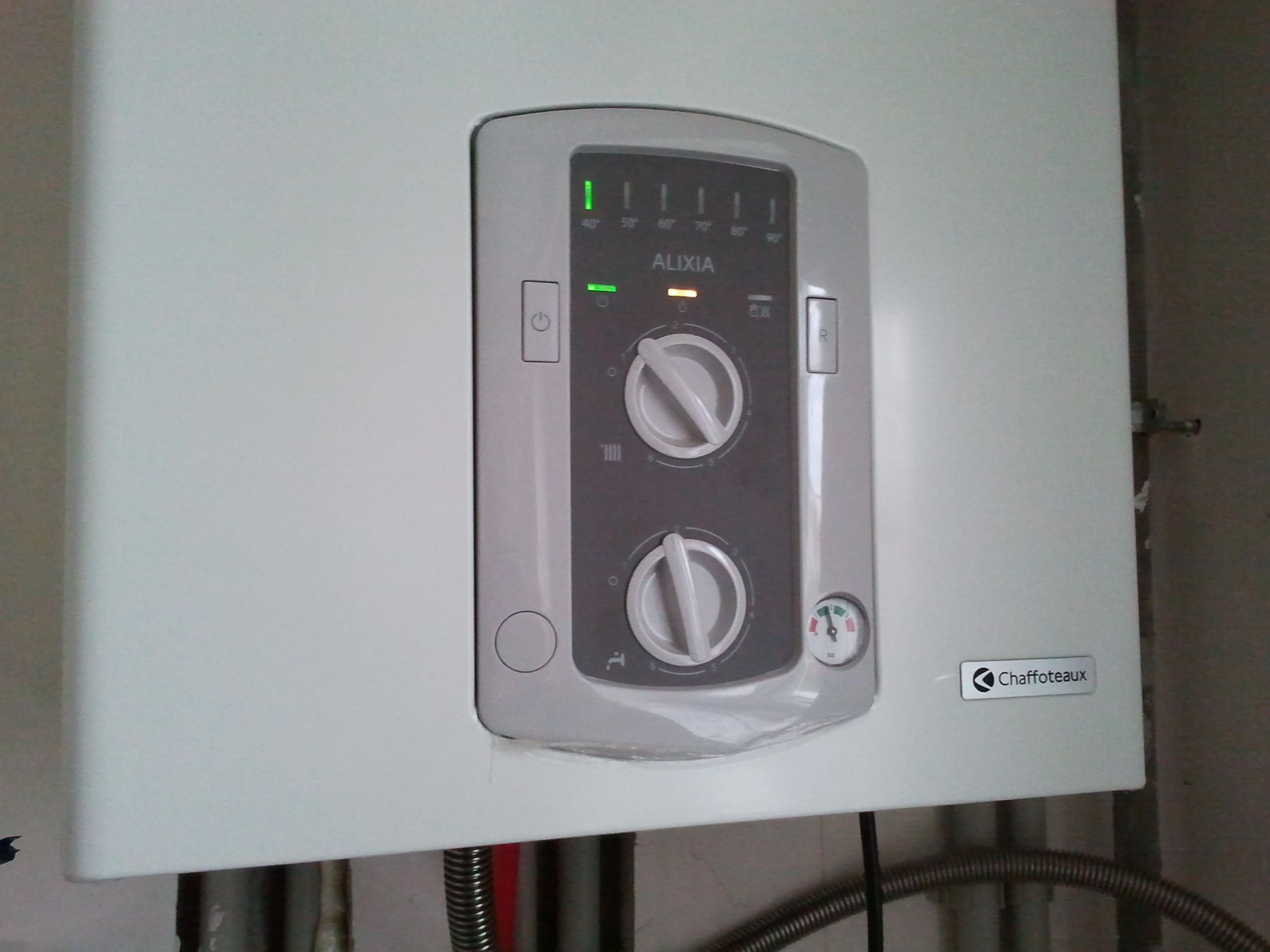

В четверг запустили котел. Что в такую холодину (около +10 с ветром и дождем) было очень кстати.
