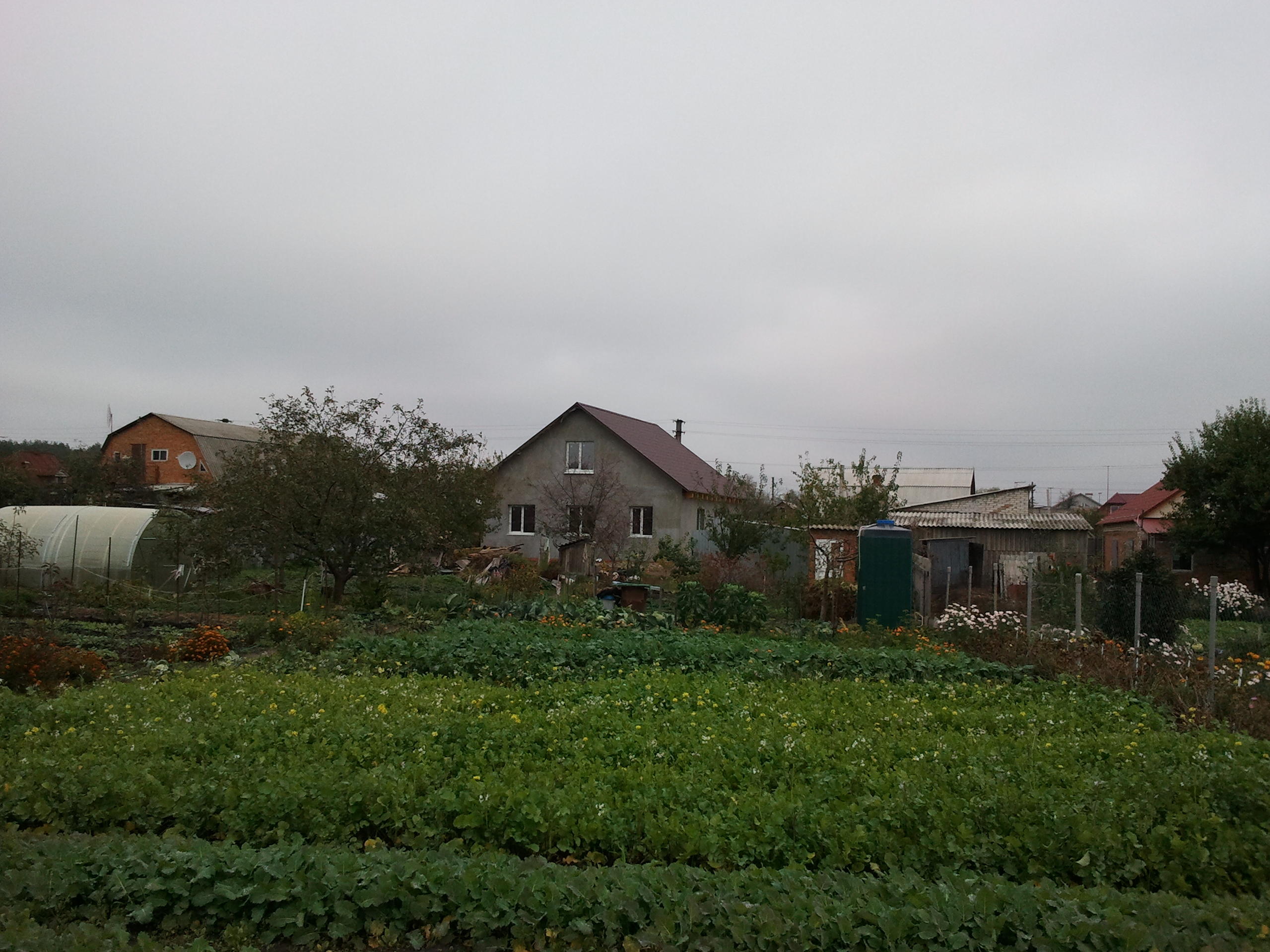

Сумы, небольшой домик из пеноблока

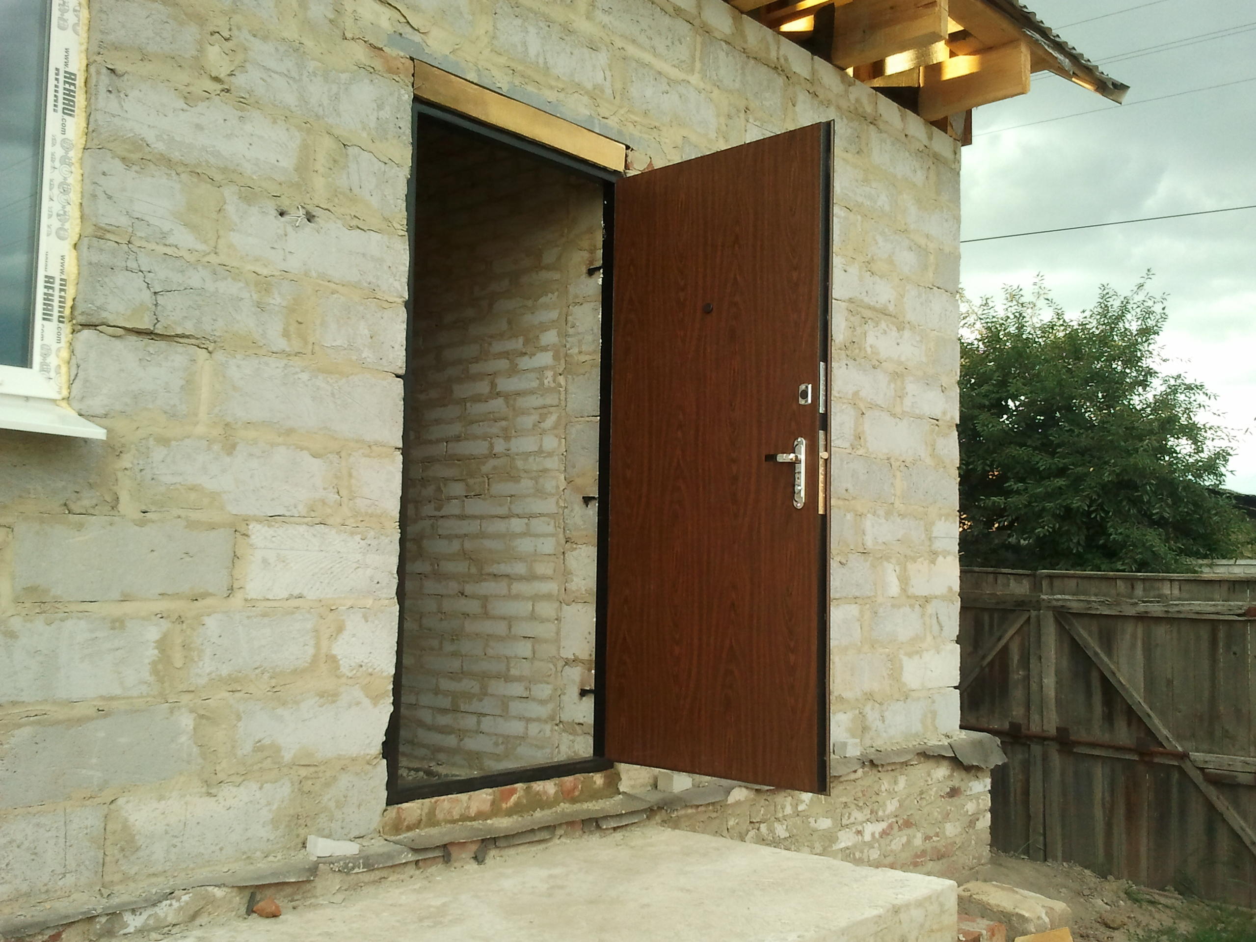

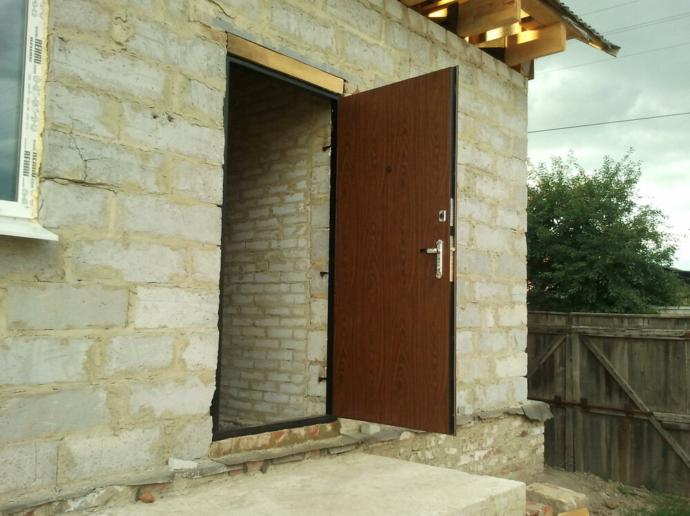

без козырька, косые дожди забивать крыльцо будут.
Вот я тоже так подумал, и решил, что лучше будет навес.
Карбонат - это фигня (на пару лет может и хватит...). Выброс на ветер денег и приобретения за свои же деньги головняка!!!
У нас теплица из поликарбоната (вроде бы как немецкого, Alexdorf) - уже два года, пока никаких проблем.
Укройте навес тем, чем и весь дом крыли (МЧ)- будет красиво + долговечно!!!
Долговечно - может быть, но полупрозрачный поликарбонат смотрится не так мрачно (ИМХО) и под ним светлее.
А почему на крыше не установлены снегодержатели?
Так ведь водосточки пока нет.

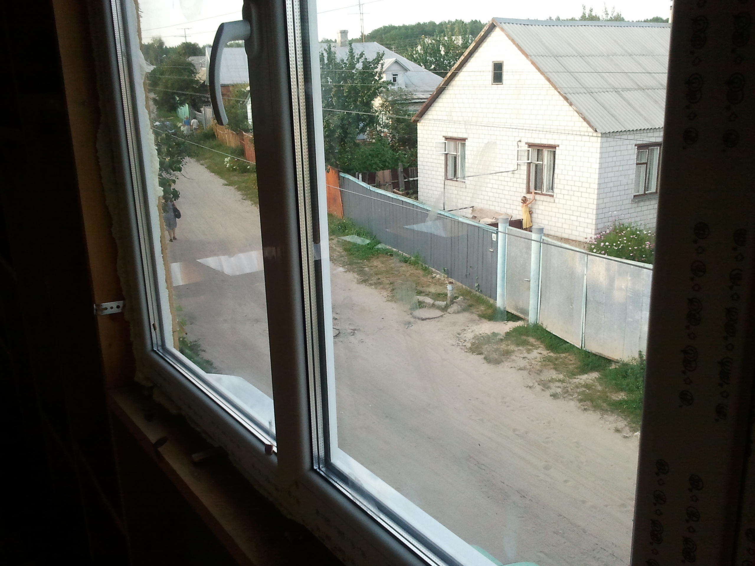

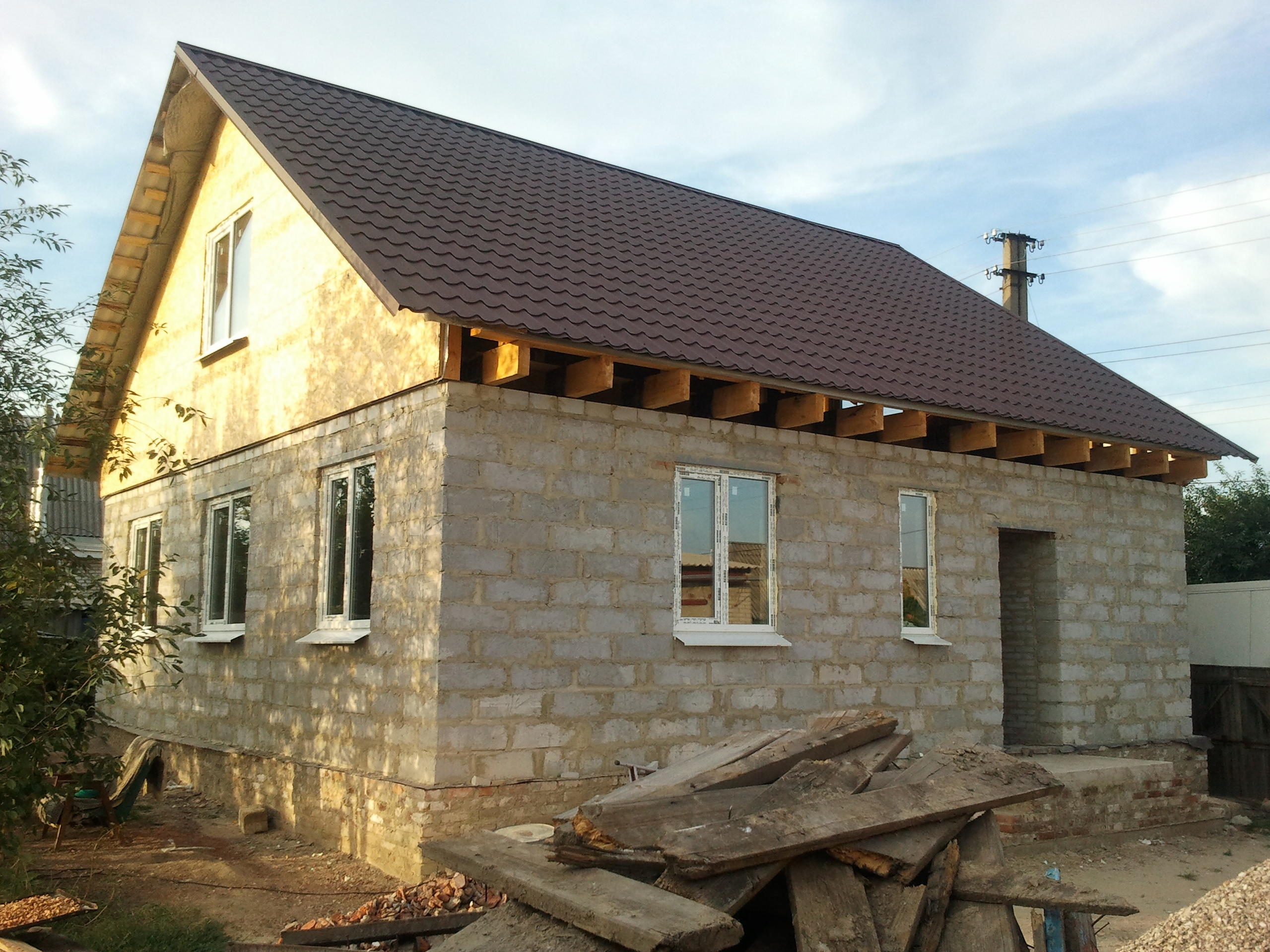

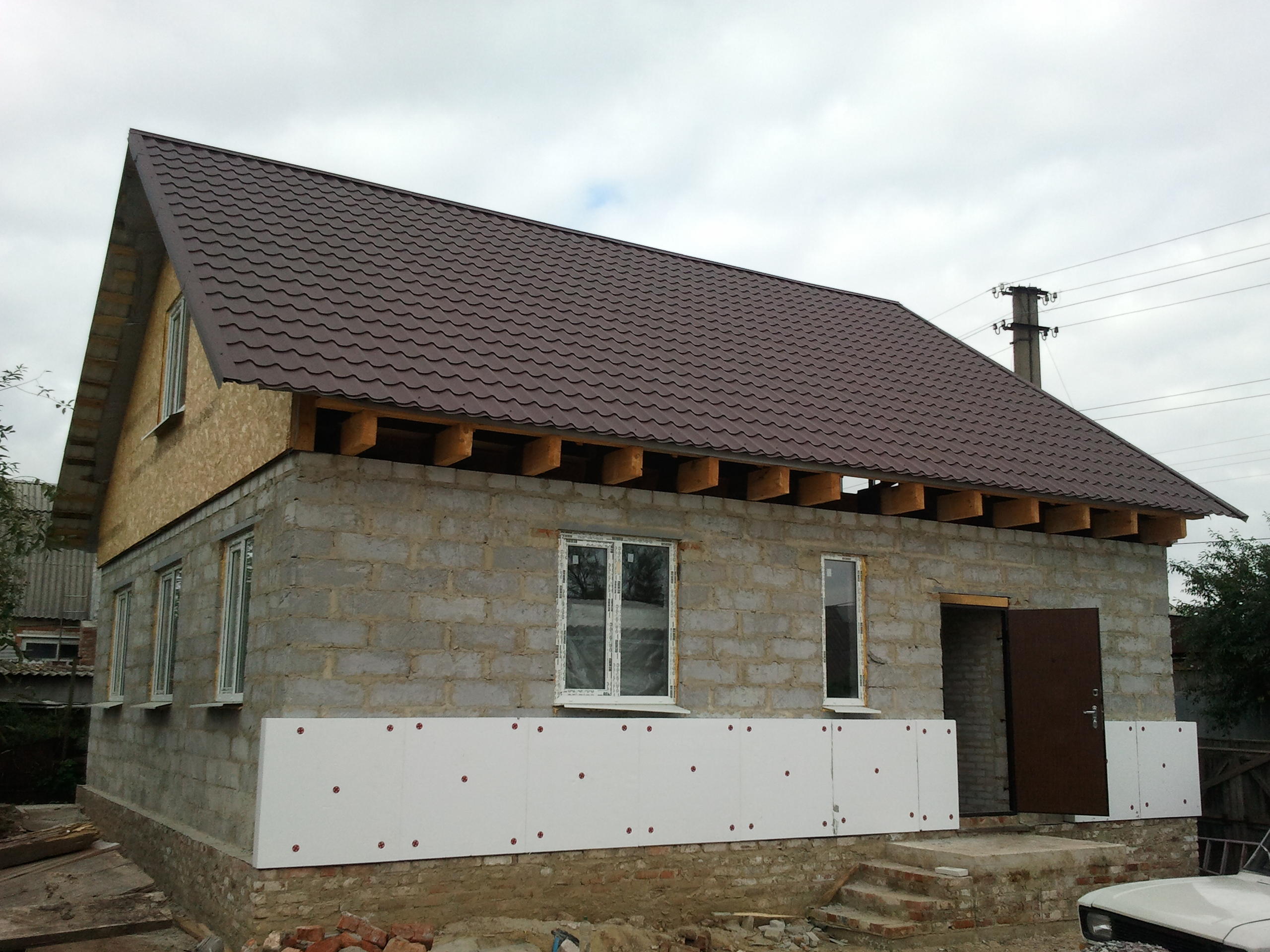

Итак, двухнедельный перерыв в стойке на отпуск, жару и купание в речке закончился.

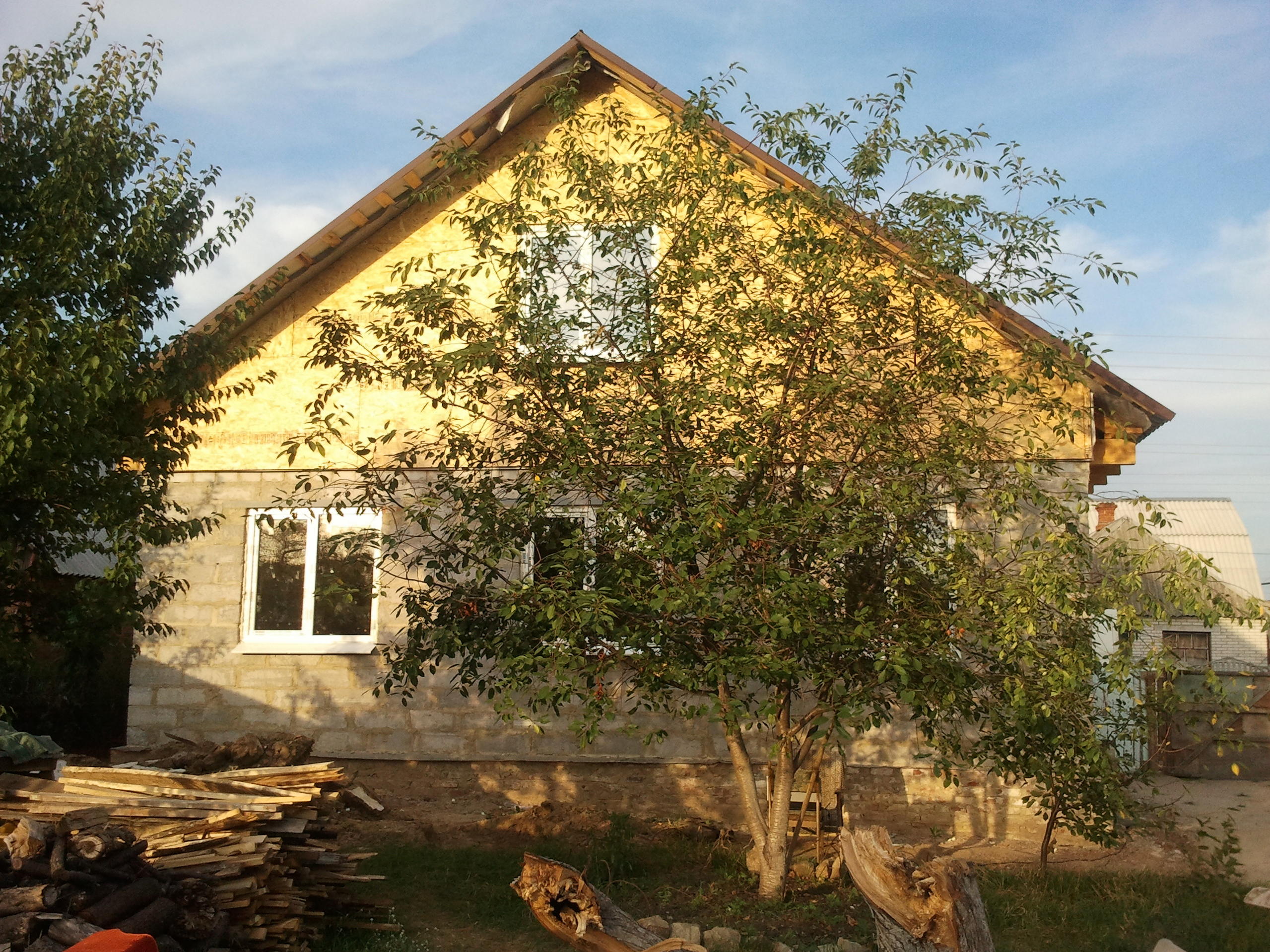

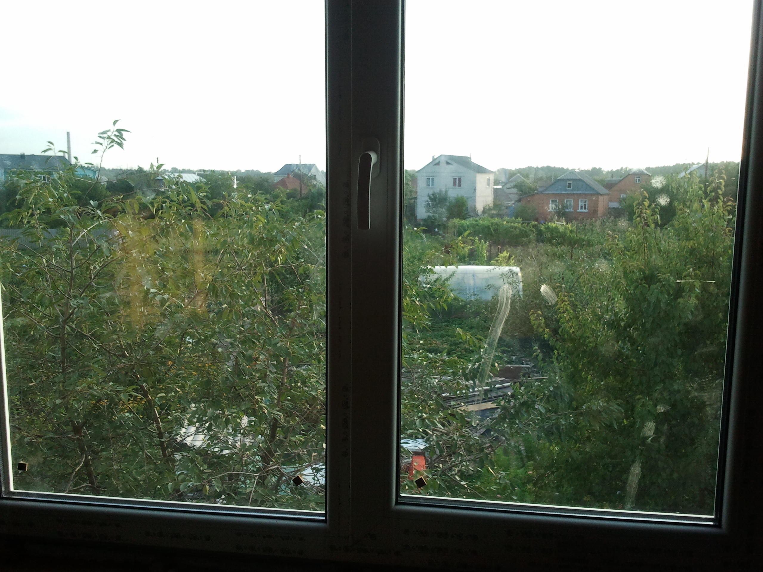

Сегодня поставили окна.

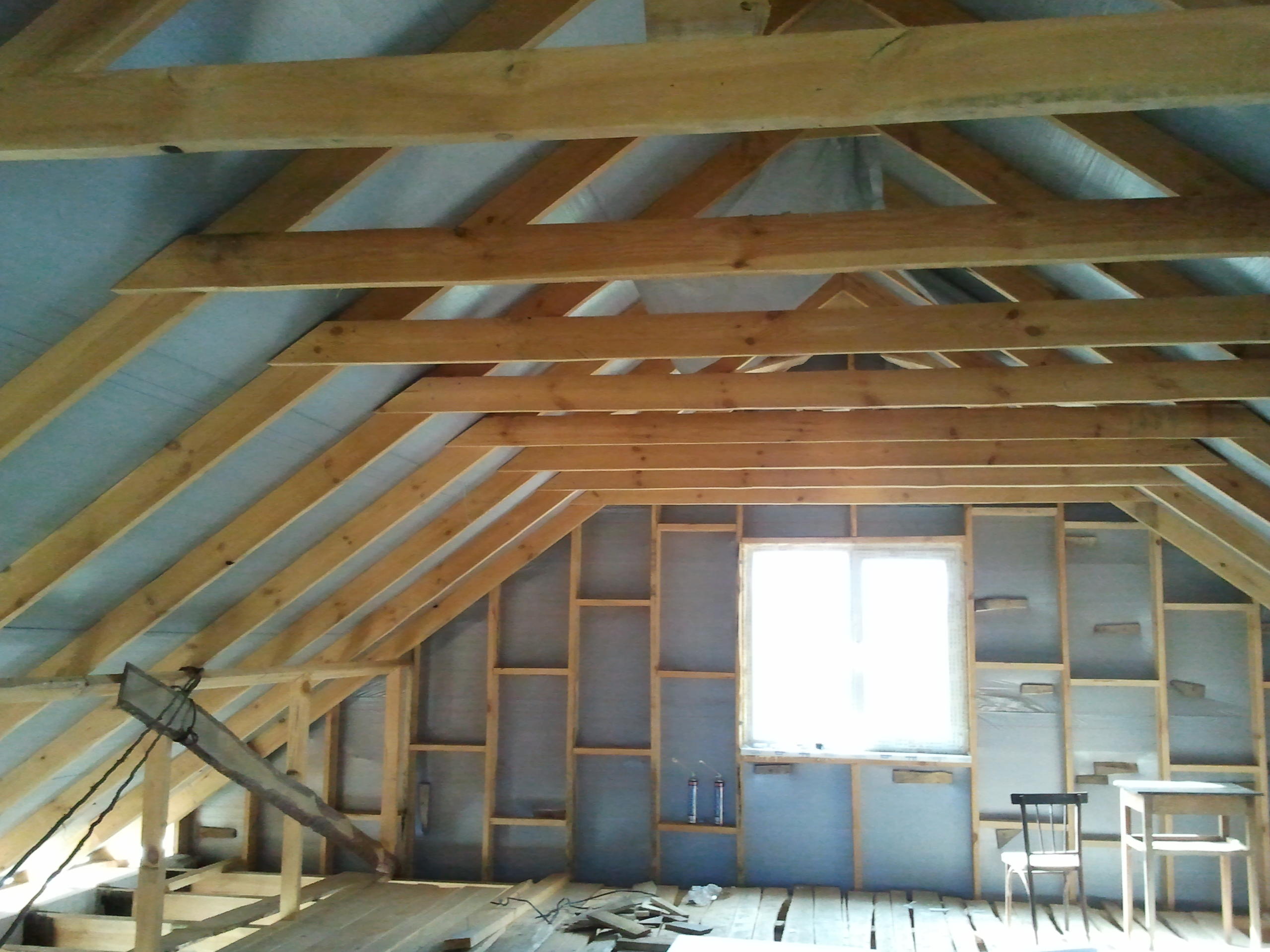

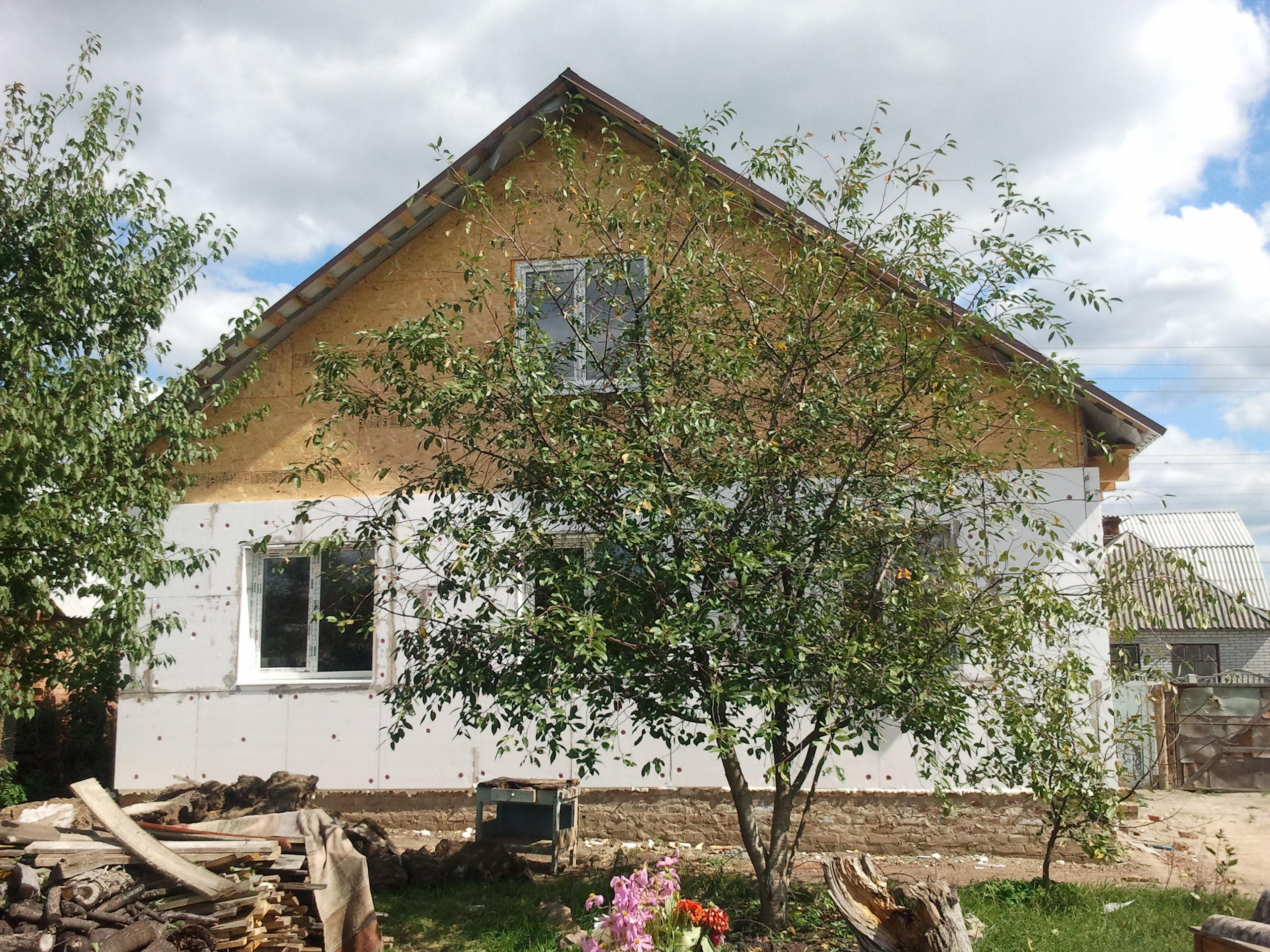

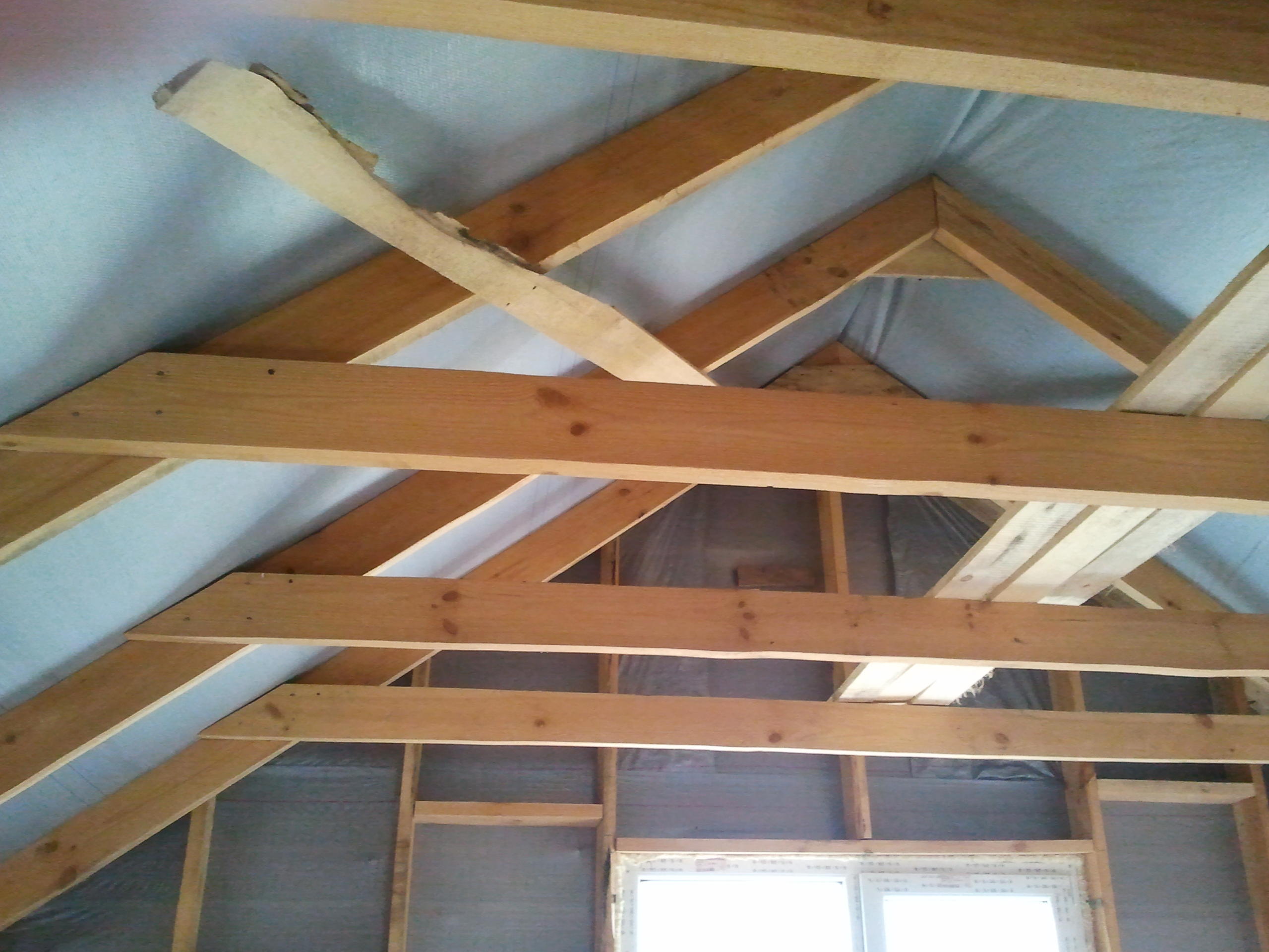

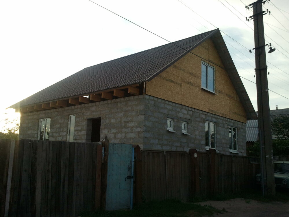

Хотела уточнить. На втром этаже просто плиты qsb. Там не холодно будет зимой и не жарко летом? Будет какое то спецефическое утепление
Потому что мы решили строить крышу как бы пирамидкой, чтобы не строить кирпичные треугольники (извините за каламбур, надеюсь поймёте), а вот ваш вариант мне тоже понравился с плитами.
Да, на фотографиях изнутри видно, что это деревянный каркас, обшитый снаружи плитами. В ячейки каркаса изнутри будет закладываться утеплитель + снаружи сами плиты будут обшиты пенопластом вровень с основными стенами (если получится не накосячить). Общая толщина утеплителя на фронтонах будет примерно 20-25 см - для теплоизоляции вроде как должно хватать. Но это будет еще не скоро, а пока под крышей парилка, да. Зато на первом этаже днем температура на 2-3 градуса ниже, чем в тени на улице.
Мы с самого начала собирались делать двускатную крышу, а не четырехскатную. Во-первых, чердак изначально задумывался эксплуатируемым и нужны были окна, во-вторых двускатка проще по конструкции и не нужно резать кусками шифер или металлочерепицу. И если раньше фронтоны закладывали в полкирпича (или зашивали досками), то сейчас я вижу и зашитые OSB, и сайдингом и еще каким-то пластиком. Поэтому когда крышники сами предложили вместо блока OSB, я даже особо и не раздумывал.

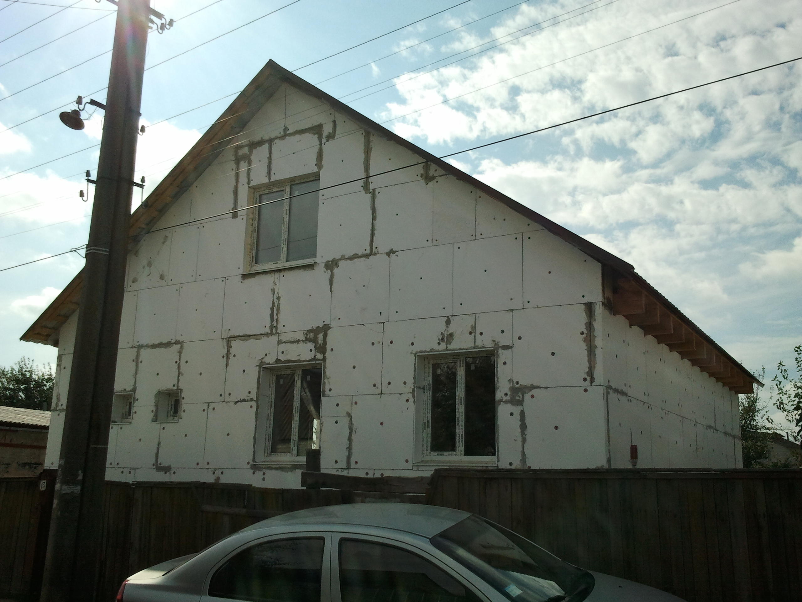

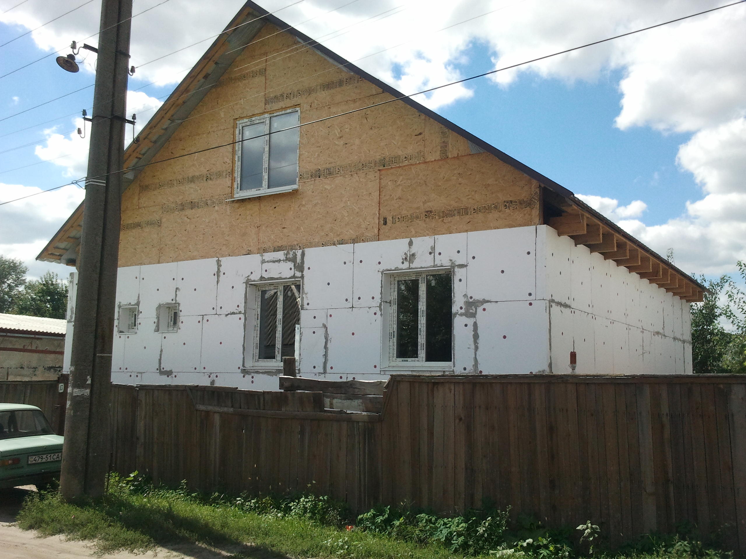

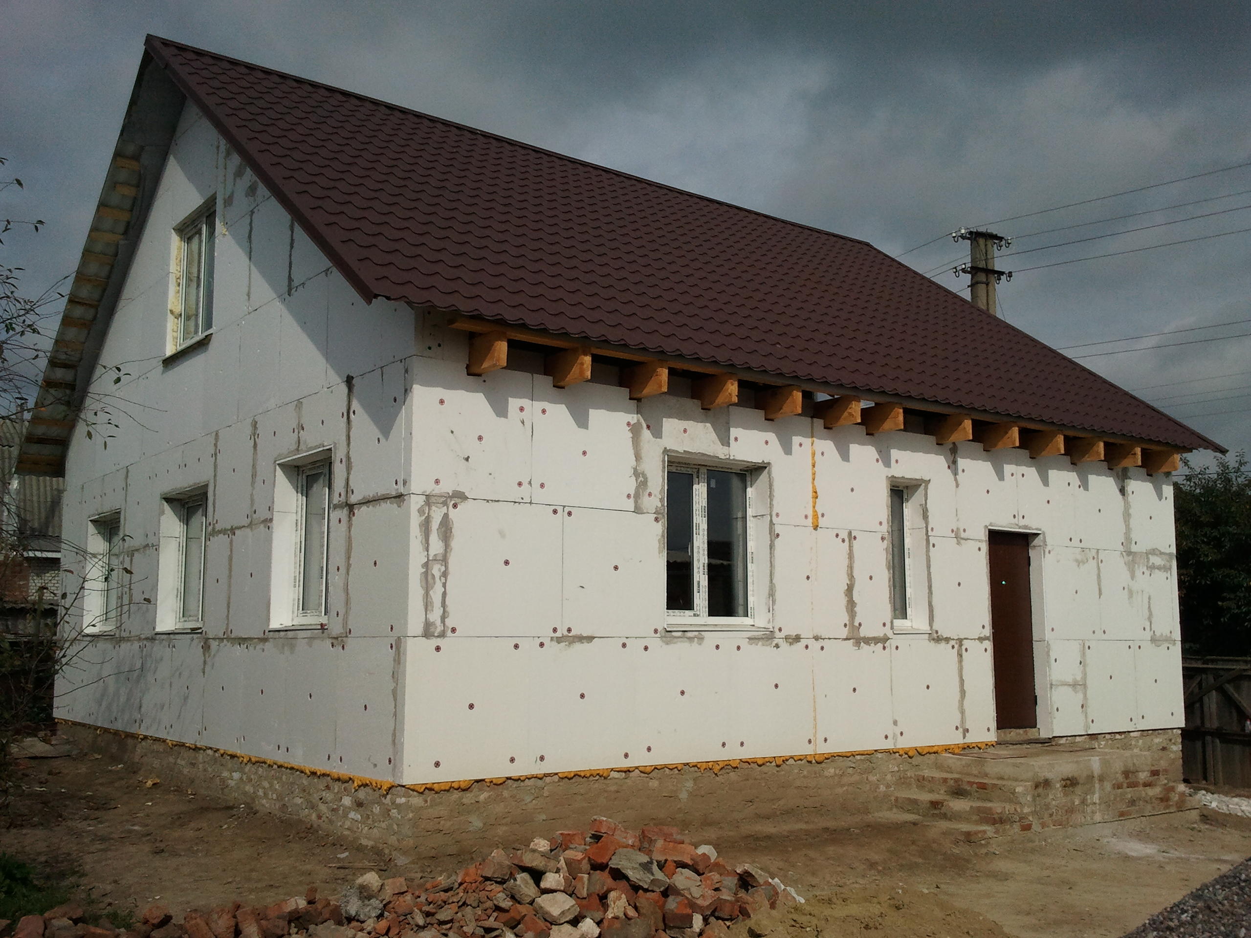

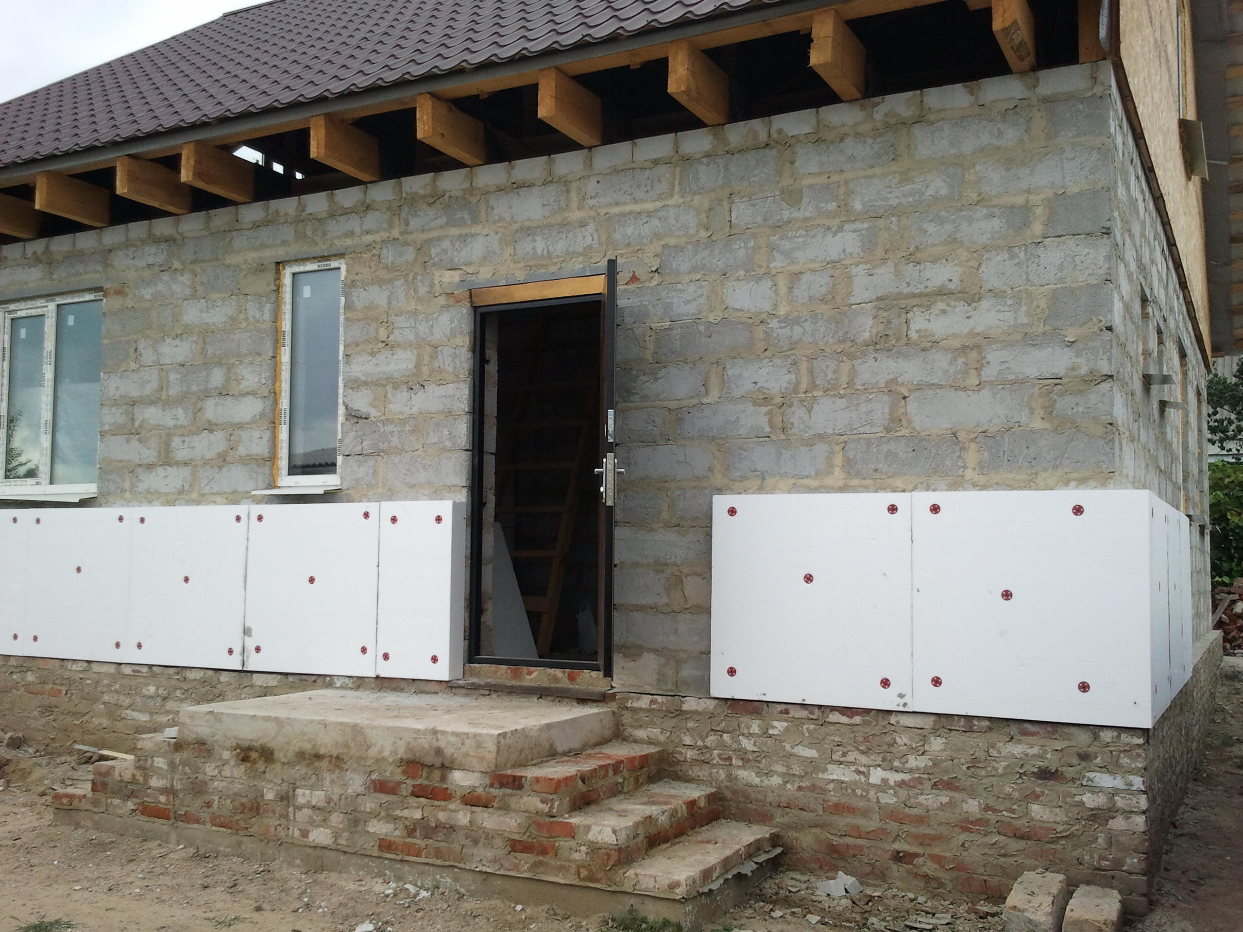

Сегодня начали лепить пенопласт.
Кстати, какой клей для этого лучше подходит?

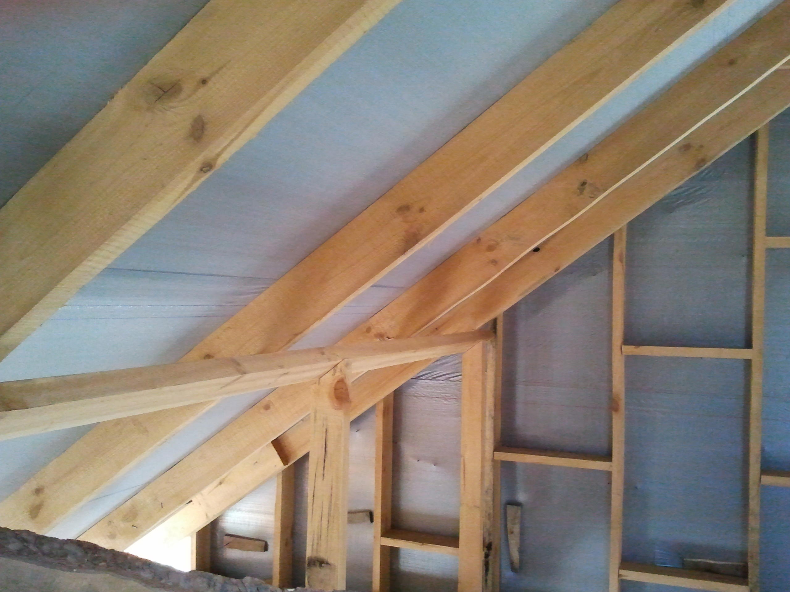

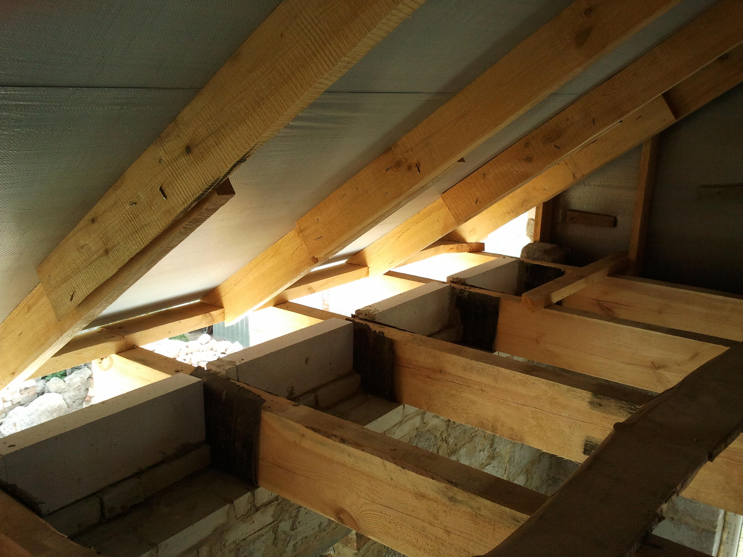

стропилку себе планирую похожую. немогли бы выложить фото привязки стропил к балкам? а то непойму на чём они стоят
www.stroimdom.com.ua/forum/showpost.php?p=1658383&postcount=158
На концах балок лежит брус, в него упираются стропила.
Завтра если буду - сфоткаю. А то на тех фотках не очень хорошо видно.
О, прям как у меня брус на балках)
Раньше таких вариантов не встречал, думал, что первый делаю и может чего не так. Теперь спокойнее будет.
Так как у меня похоже, то можете и у меня посмотреть как устроено
www.lesnoy-dom.pp.ua/2010/02/blog-post_09.html#more
Не, немножко не так. У меня стропило упирается торцом в брус, а не лежит сверху. Завтра постраюсь сфоткать.
Только сегодня добрался до крыши.
На фото: общий вид, соединение внизу, посередине и вверху.
cпасибо за фотки. но я планирую стропила ставить на балки. между балками 770мм, балки 100ммх200мм. стропила 150х70. длина стропила 6м, под каждым будет подпорка на балку. угол где-то 40-45. а так будет как и у вас. высота от балки до конька какая? и угол интересен?

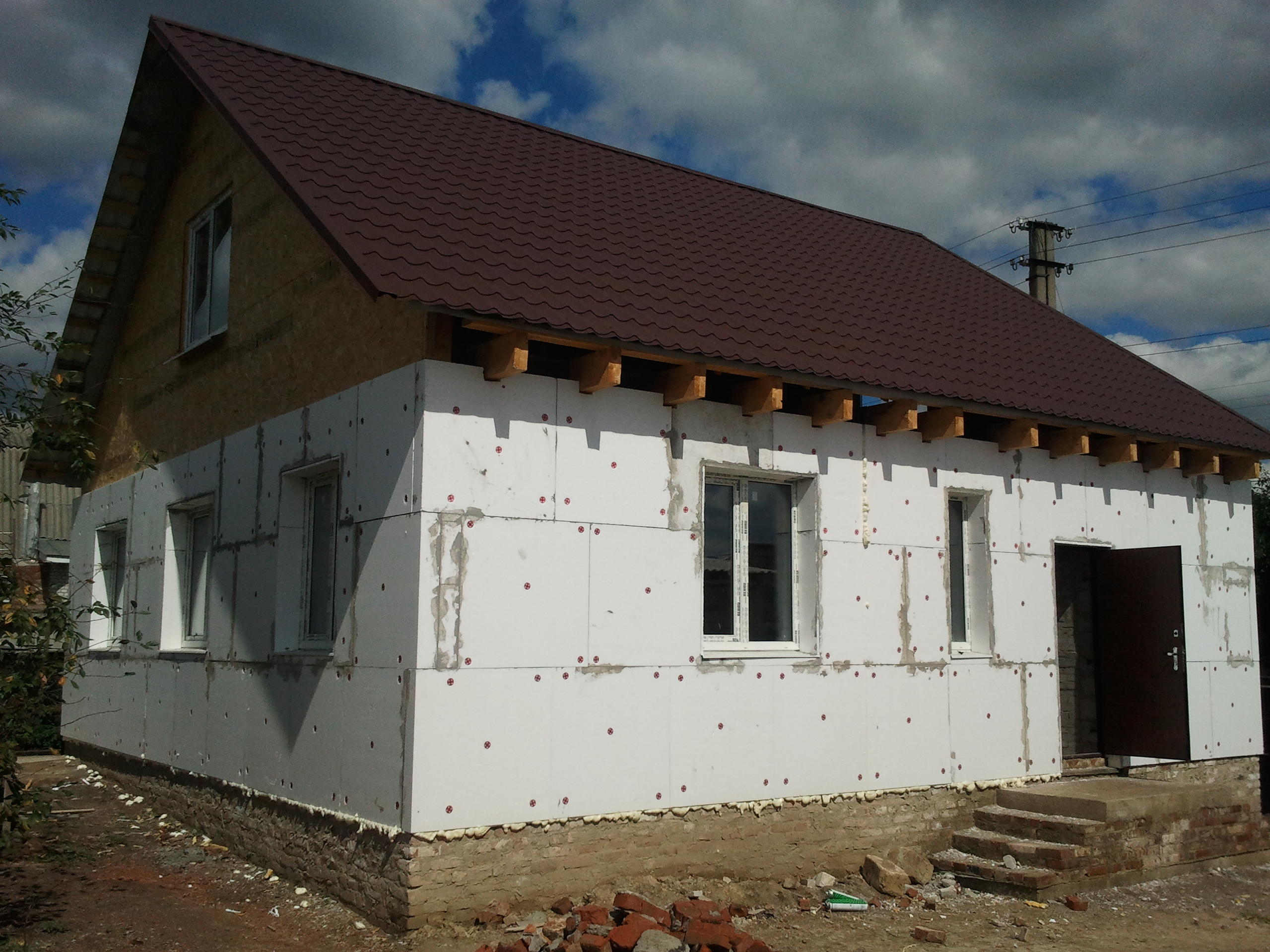

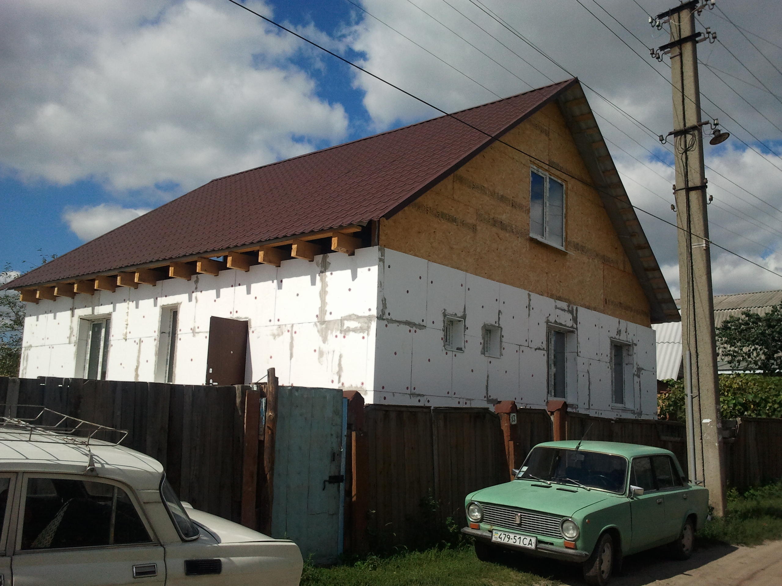

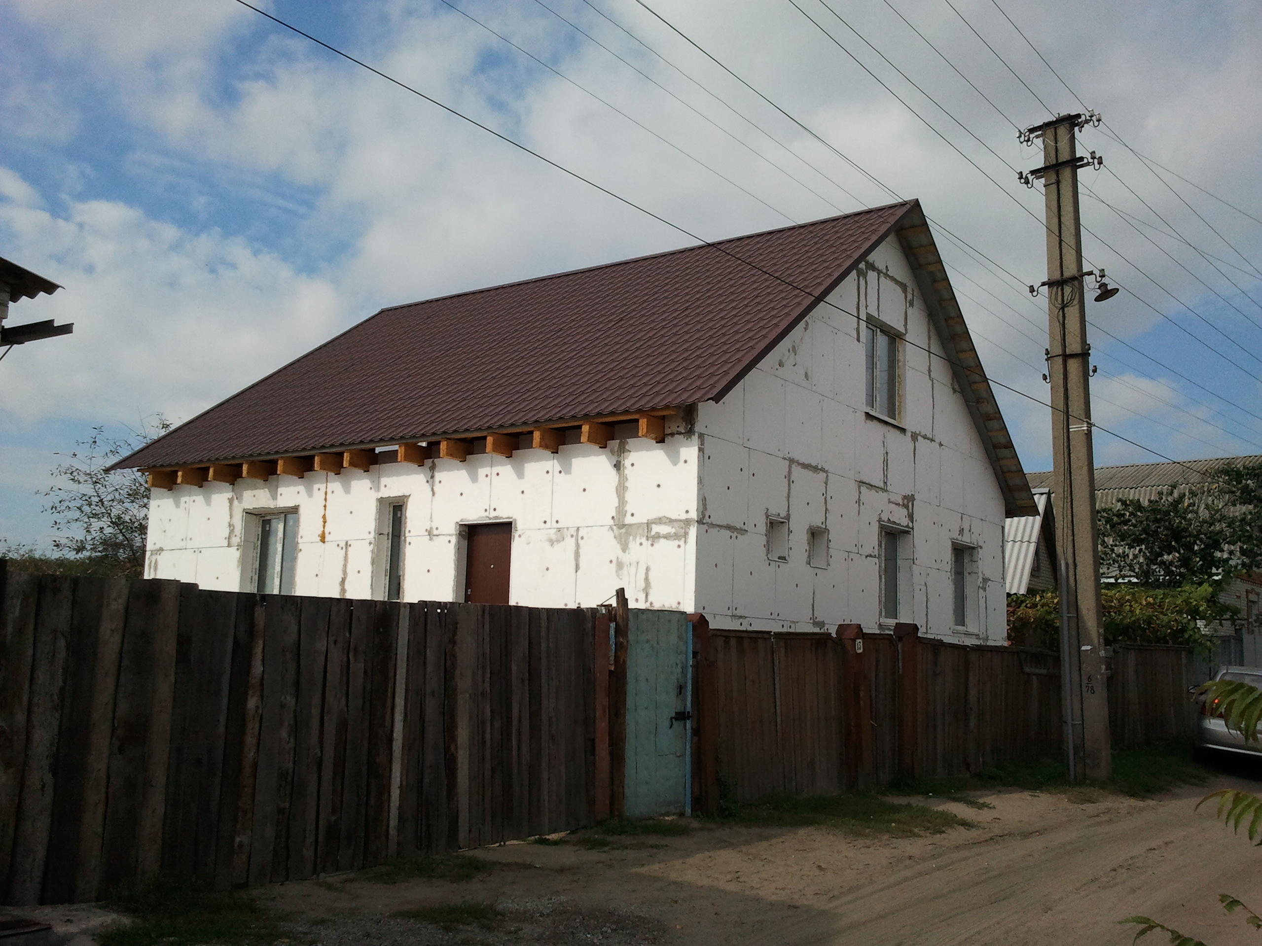

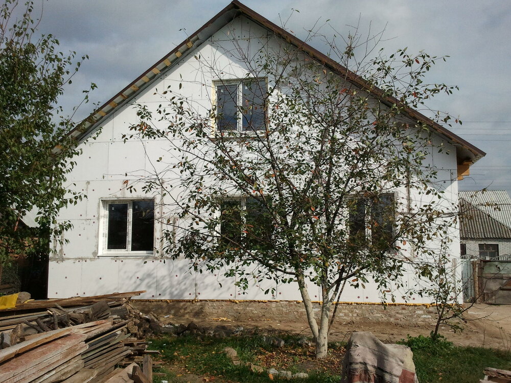

Фух, наконец закончили с пенопластом.:o
Надеюсь осени еще хватит на штукатурку и покраску.

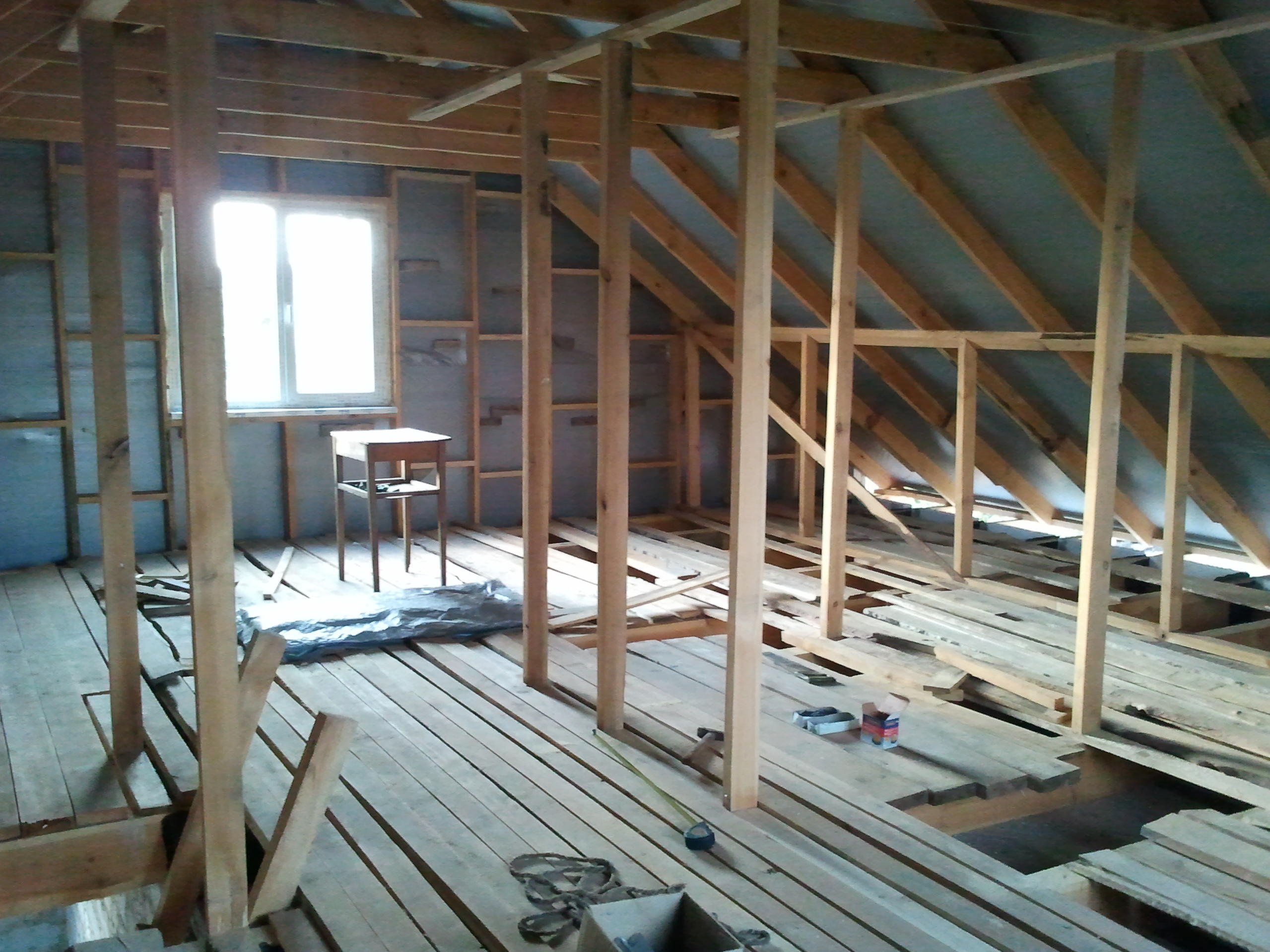

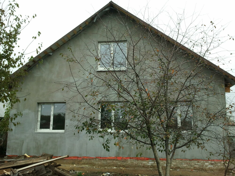

Пока было немного свободного времени, заложил дырки между балками, и поставил стойки на перегородки.

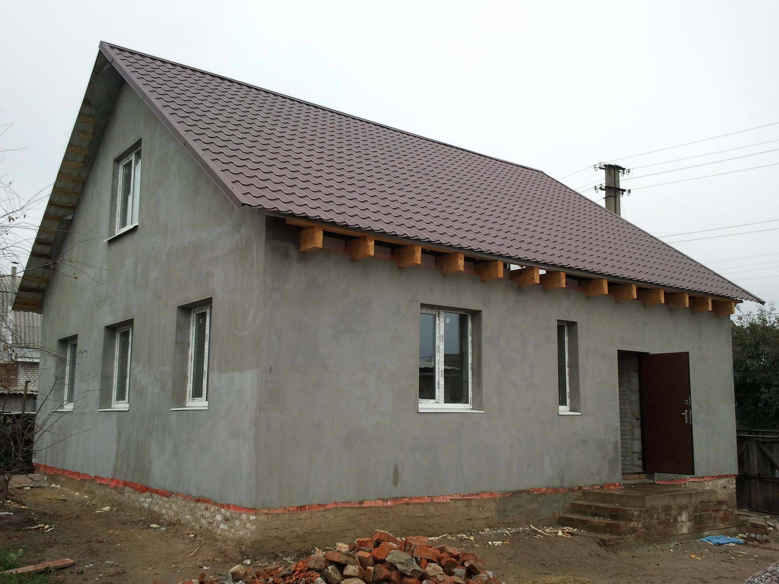

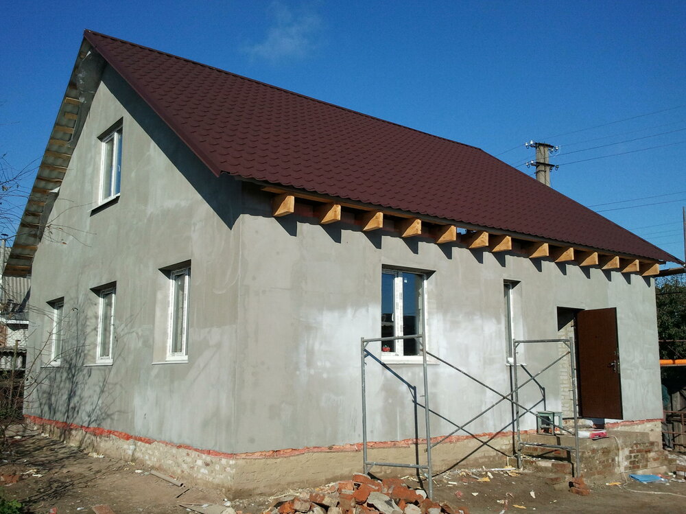

Заканчиваем армирующий слой фасада.
Вот думаю, стоит ли на следующей неделе (вроде обещают потепление) нанести короед и краску или отложить на весну?
Врядли они успеют за неделю...
Змінено користувачем vadimv
кто не рискует тот не пьет :)
Мы когда дом утепляли, то строители в ноябре наносили короед, а что не успели доделывали в апреле;)

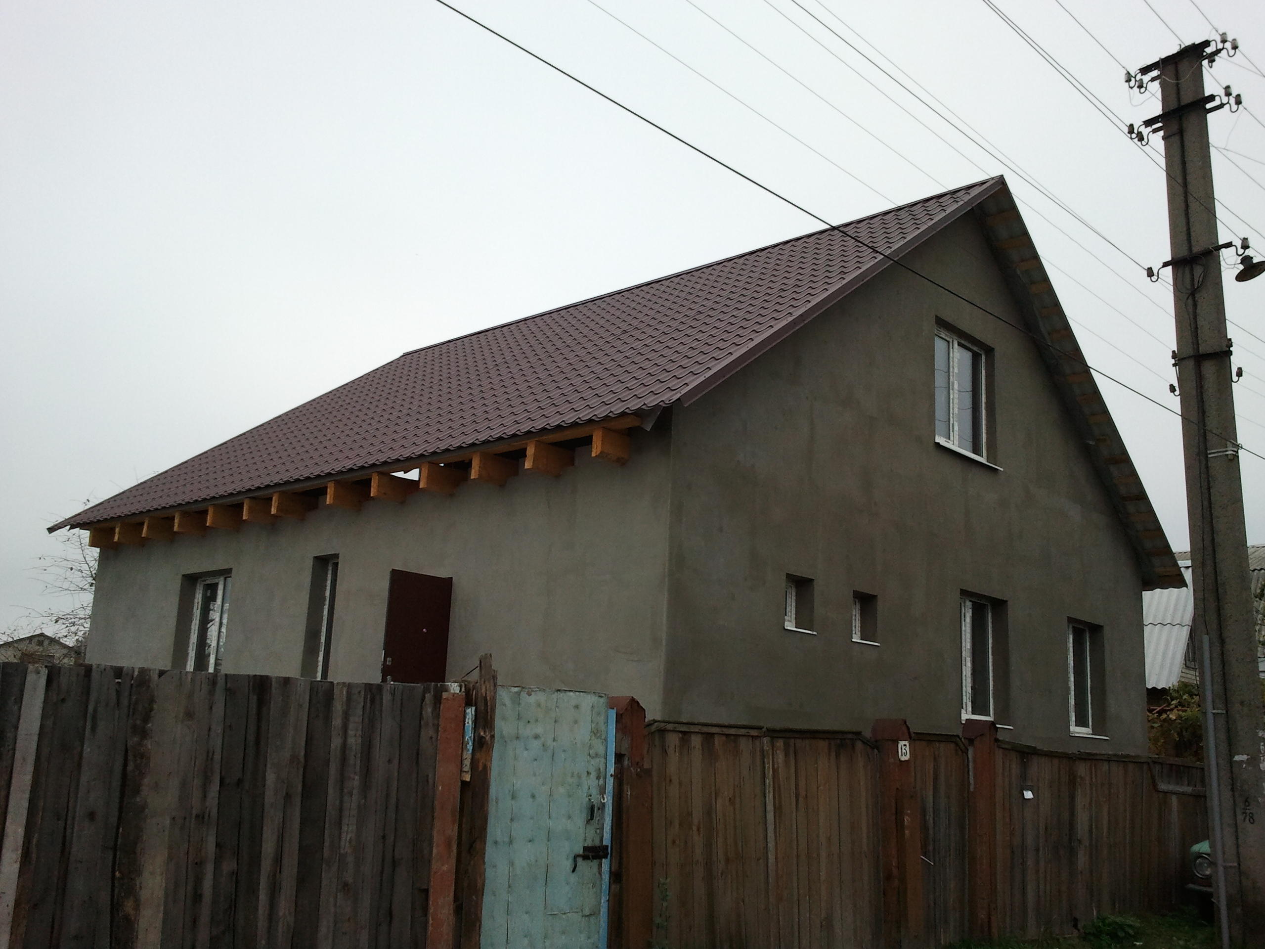

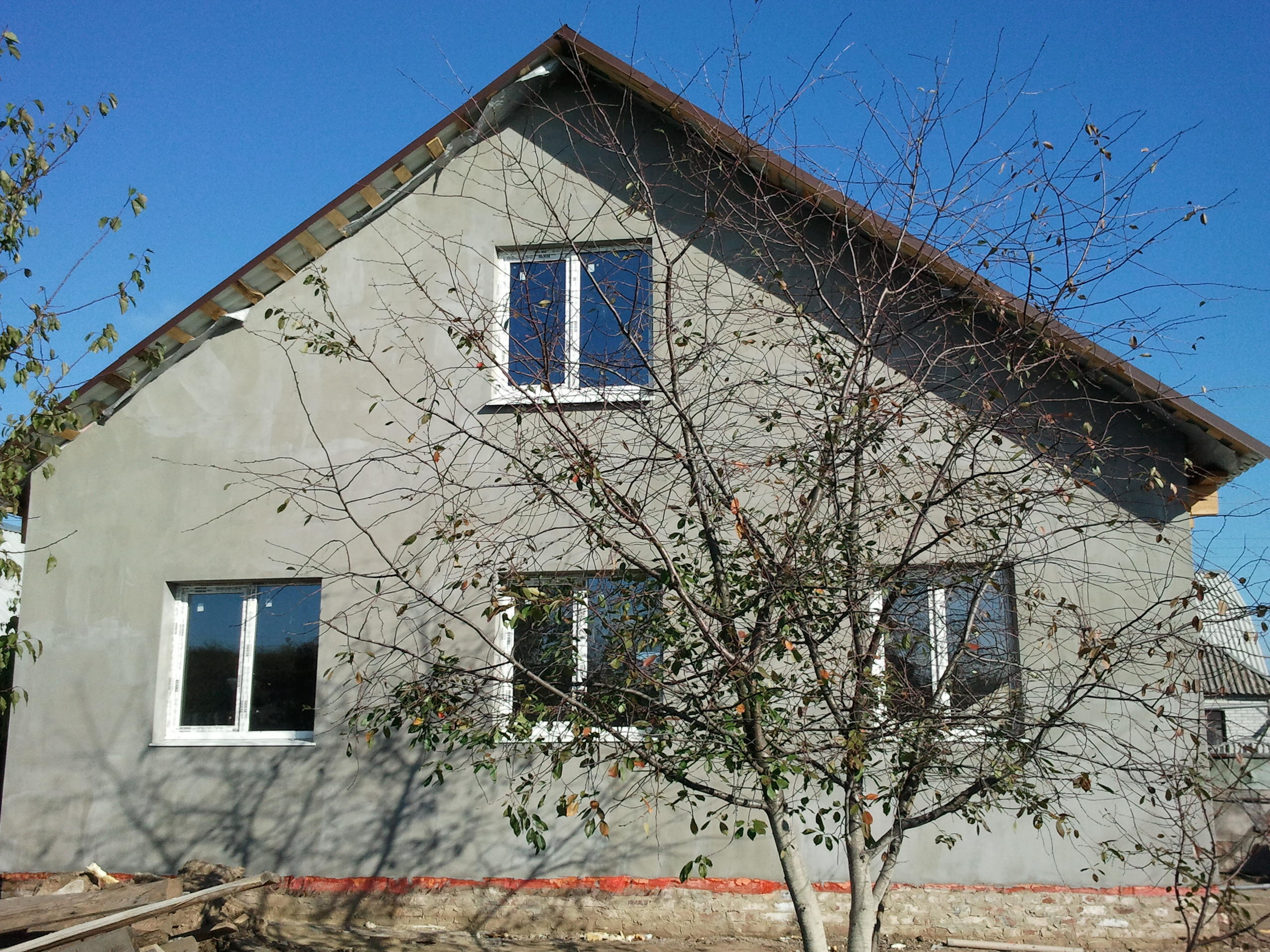

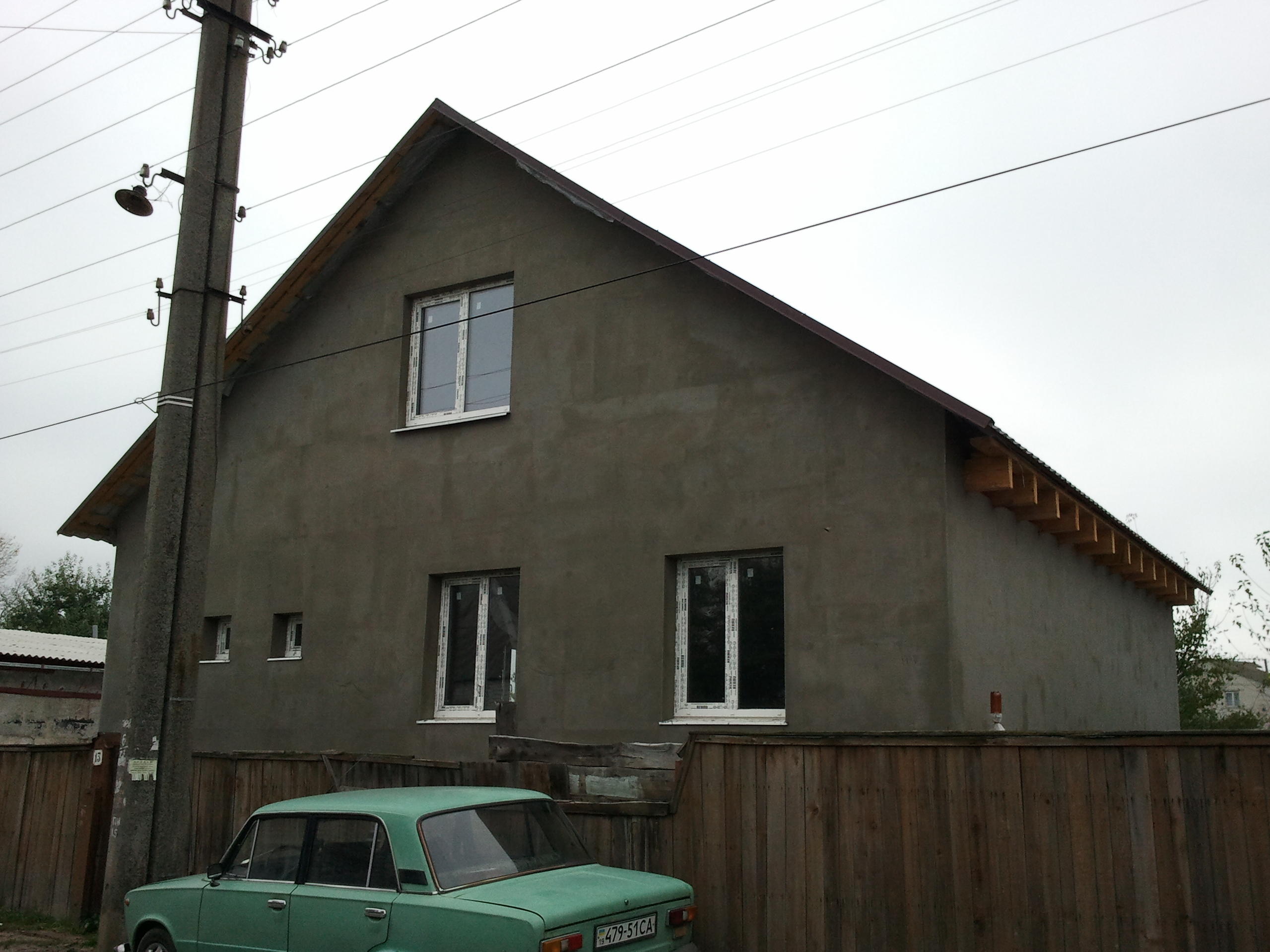

Все, решено, на это год стройка приостановлена, продолжим в следующем сезоне.
Вот что получилось:
