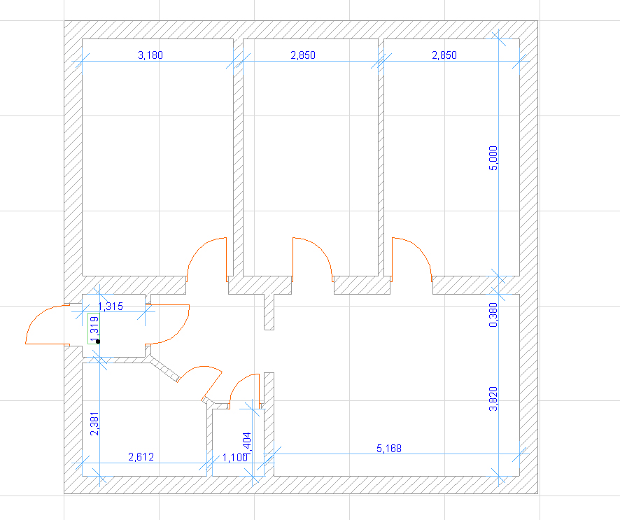

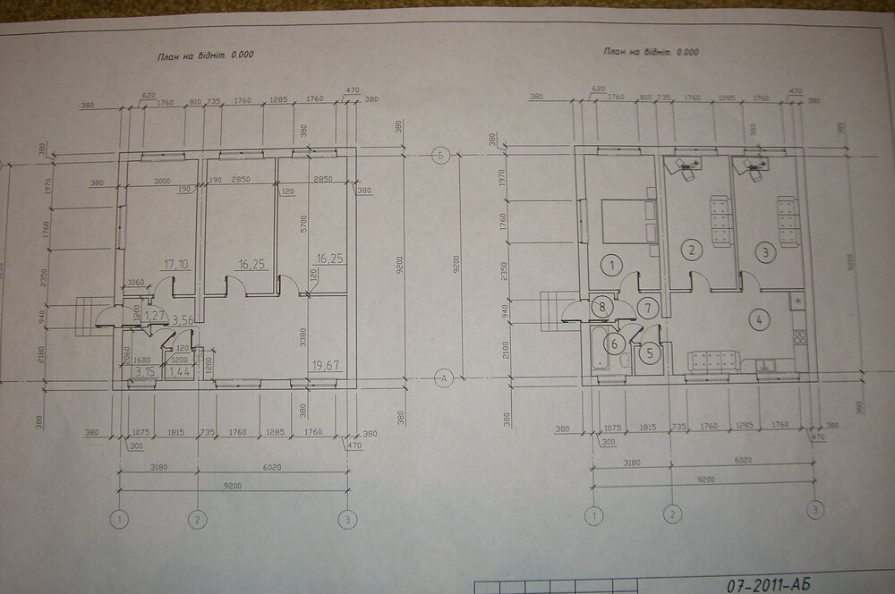

Сегодня наконец-то удалось увидеть ксерокопию рабочего проекта.
В него еще хотим внести изменения - увеличить ширину кухни-гостиной (до 4 м), увеличить размеры прихожей и уменьшить окна.

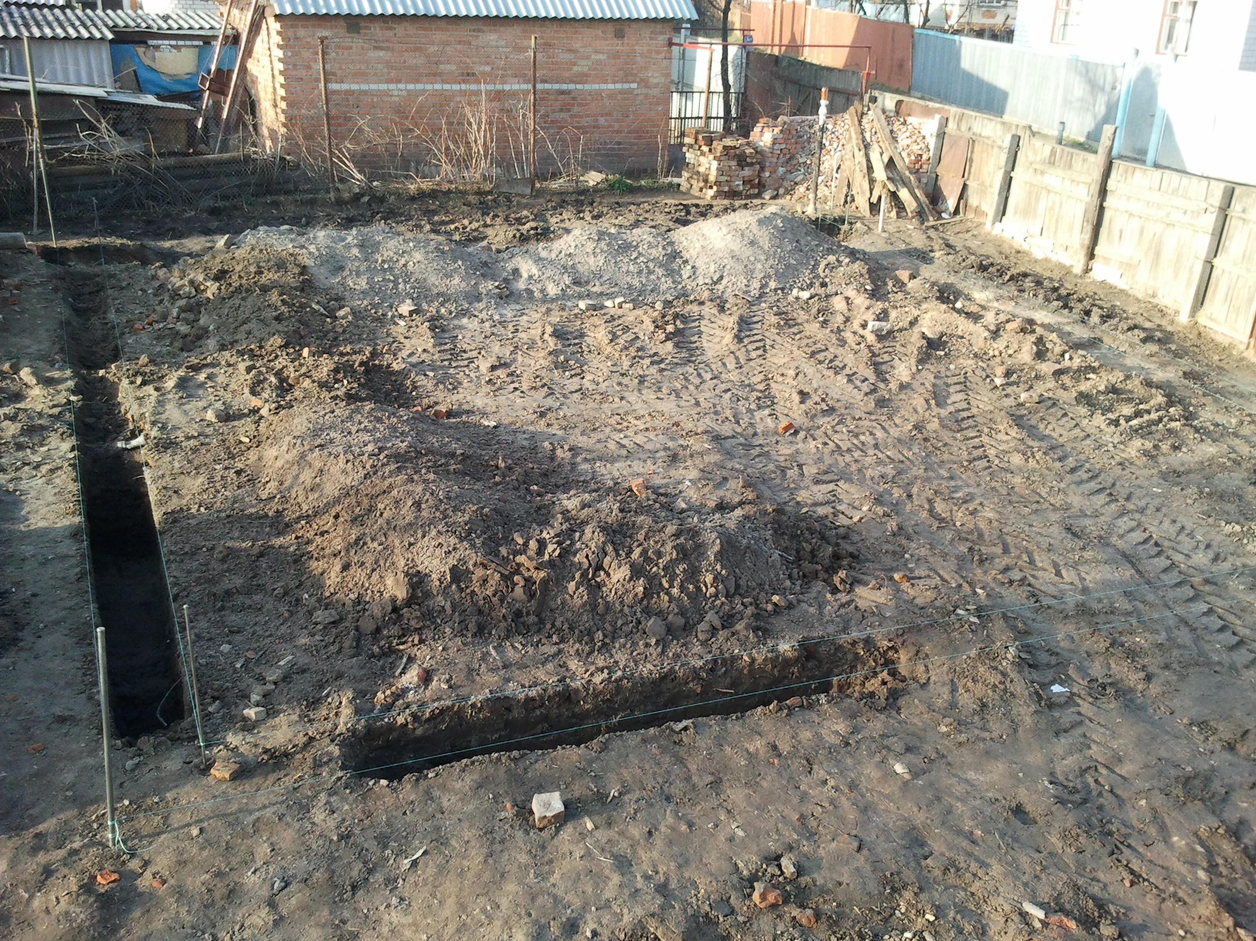

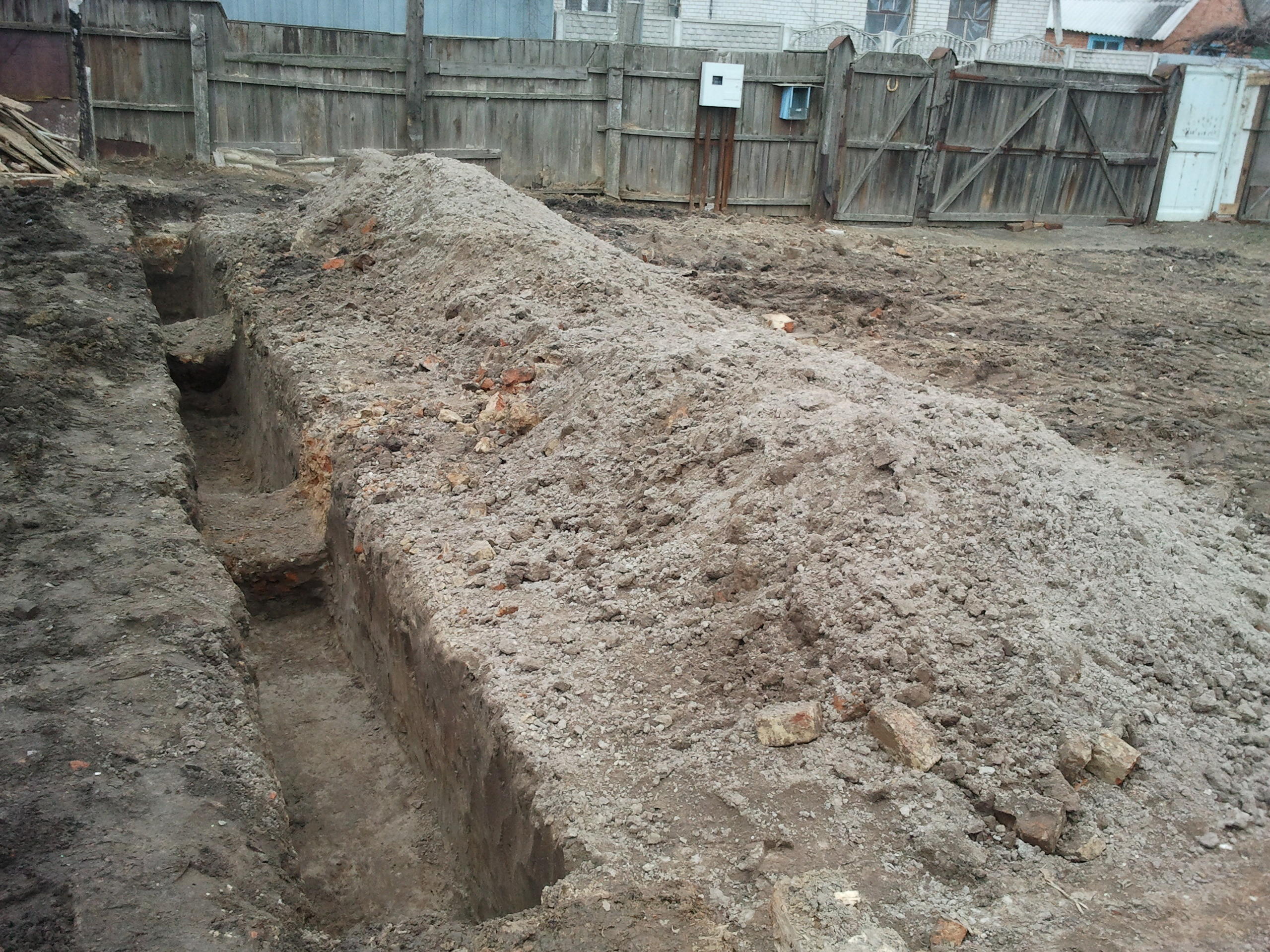

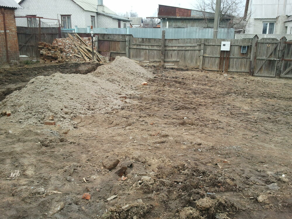

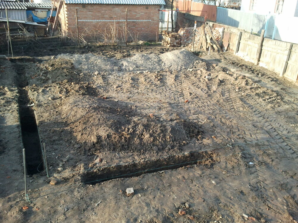

Сегодня же вбили колышки и разметили траншею.
Выходит квадрат почти 10х10 м.

Мне показалось, или вы подвинулись в своих непоколебимых принципах и добавили "лишние" 40-50 см?:D
Ни и почему снова бестолково с несущей стеною?:unknown: У вас какая-то мания делать так, как менее практично. А надо бы - наоборот ;)
Несущую, и ее же звукоизоляционную - надо делать между спальнями и столовой. Тем более от ваших спален-коридоров можно безболезненно украсть хоть 80 см в пользу несущей стены и расширения столовой.
Если вы не беспокоитесь о спокойном сне ваших детей, то позаботьтесь хотя-бы о тихом досуге ваших гостей. Ведь вы говорили что от детей спасу нема:D А перегородку между вашей обителью и одной из детских спален зачем делать в 380см??? У вас дети на столько неспокойные, что от них надо закрываться как в крепости в ущерб лишним 10 см на расширение коридоров-спален? ;) Там достаточно звукоизолированной стены в 20см.
Зоркий глаз! Придется переименовывать тему. :D
Но это не я добавил, а рисовальщики проекта.
А как в таком случае делать крышу? Стропила ведь должны опираться на балки? Или балки класть поперек несущей стены, а стропила ставить вдоль? Я ж в этом не сильно разбираюсь. :oops: Змінено користувачем vadimv
Стропила опираются на мауэрлат
Как мне объяснили строители (двое разных, независимо друг от друга), в этом случае весь вес крыши ложится на два мауэрлата, а не на 17 балок и три стены. А сам мауэрлат опирается на стену с тремя оконными проемами (армпояс будет, но все-таки). И подшивать крышу сложнее. В общем, отговорили меня от этой затеи. :oops:
Я этот вопрос задал проектанту, он сказал, что в проекте внешние и несущая стены рисуются одинаковой толщины. А делать ее такой толщины в натуре никто не заставляет. Так что будет именно 20 см.
Для того, чтобы подсказать какие-то советы по крыше, надо сначала вам определиться :)
Вы уже точно решили, сколько скатов, форму, расположение фронтонов? Что из этого можно/нужно менять?
Выкладывайте примерный план кровли (хотя бы скаты) и можно будет подумать. на что ее опирать ;)
В вашем случае не очень принципиальный вопрос, потому как и в одном и во втором варианте, внутренняя несущая стена не будет симметричной. Поэтому нету жесткой привязки конька к несущей стене. ;)

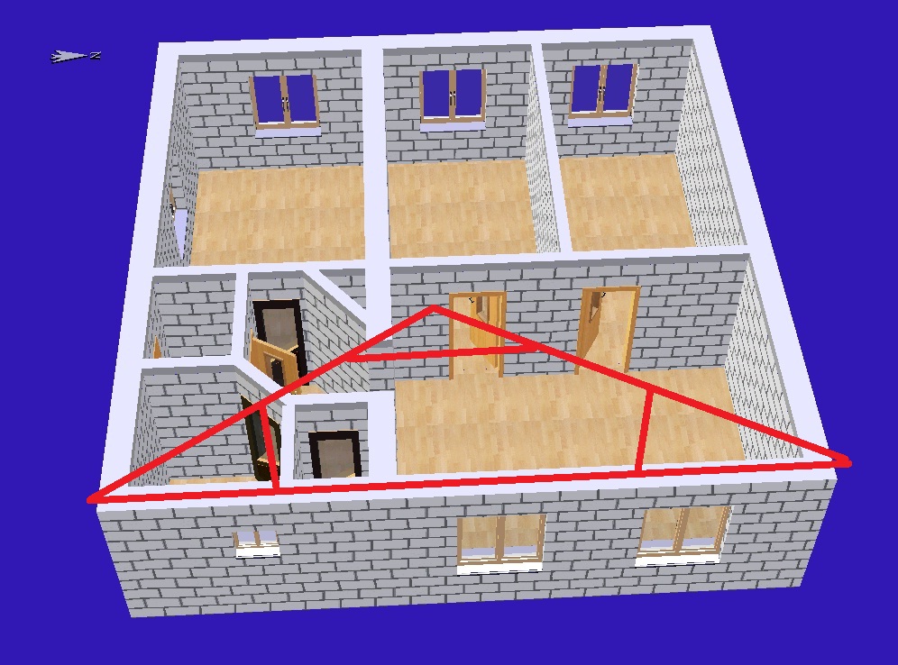

Теперь вернемся к вашему проекту - первоначальному.
Если посмотреть на него, то один из карнизных свесов находится над входной дверью.
Следовательно, конек крыши (не говорим пока про коньковый прогон, а то меня снова уличат в отсутствии логики :D ) расположен параллельно вашей "последней" несущей внутренней стене.
Верно?
Но ваша несущая стена несимметрична относительно оси здания, следовательно не может выполнять функцию прямого опирания конькового прогона (в случае наслонной стропилки) на неё.
Верно? ;)
Теперь, в свете этого, вашего вопроса...
Я так понимаю, что у вас уже есть некий план, как делать стропильную систему с таким расположением несущей стены (между вашей спальней и смежной детской комнатой). :)
Как вы собирались реализовать стропилку с таким расположением несущей стены? Чем эта несущая стена должна была вас выручить? Или это кто-то из ваших строителей снова подсказал, что с такой несущей стеною, стропилка выйдет более "комфортной", чем если несущую стену перенести так, как предложил я?
Далее, если внимательно рассмотреть последнюю версию проекта, то тоже есть замечания.
1. Зачем 2 двери на входе? У вас же тамбур локальный. Или вы это тоже перетащили из хрущевок, гда на входе из парадного ставят сдвоенные двери? :) Какую цель вы преследуете установкой сдвоенной двери?
2. Представьте себя, находящимся в тамбуре, представьте второго человека, находящегося в туалете, представьте жену, которая заходит в дом и открывает дверь между тамбуром и прихожей, представьте ребенка, который идет в этот момент из кухни в ванную :)
Представили?:D
Мне интересно, кто кого в первую очередь зашибет дверью?:D
А лучше, когда построите, то, что вам нарисовал архитектор, пригласите его на входини! Затаитесь в разных помещениях (кто в ванной, кто в туалете, кто в комнате). И когда он будет заходить в прихожую, вы все вместе, тоесть - одновременно, открываете двери и выскакиваете в прихожую, с криками "ПРЕЕЕЕВЕЕЕД!!!":lol::lol:
Только не забудьте перед этим в травматологию позвонить, чтобы скорая была уже на подъезде к дому ;)
Сейчас я не претендую на самое удачное расположение и открывание дверей, но попытался убрать самые яркие "ляпы". Главная задача - стены и размеры.
Вам не кажется что так будет все же лучше?
И крыша очень замечательно встанет так как вы хотите, без всяких порочных опираний "стропил на балки" ;) Очень чудно вписывается коньковый прогон, если вы несущую стену поднимете и на чердаке. Будет 2 коньковых прогона, несколько несимметричных - не беда. БОльший прогон из 6метрового бруса. Дополнительно принять меры по его усилению. И никаких опираний на перекрытия.
Что-то типа этого:
Если бы строил такого плана дом себе, то развернул бы крышу на 90 градусов (чтобы конек был вдоль перегородки между большой комнатой и спальнями), сдвинул бы перегородку между спальнями и остальным всем так, чтобы она прошла по середине дома - чтобы спальни в длину и общая комната в ширину были одинаковые (например по 4м). Эту перегородку сделать несущей и на нее опереть коньковый прогон. А чтобы компенсировать уменьшение площади спален немного вытянул бы форму дома - увеличив ширину спален (скажем до 3м) и длину большой комнаты. И спальни более удобной формы, и дом совсем немного больше, и крыша очень простая...
Удачи!
