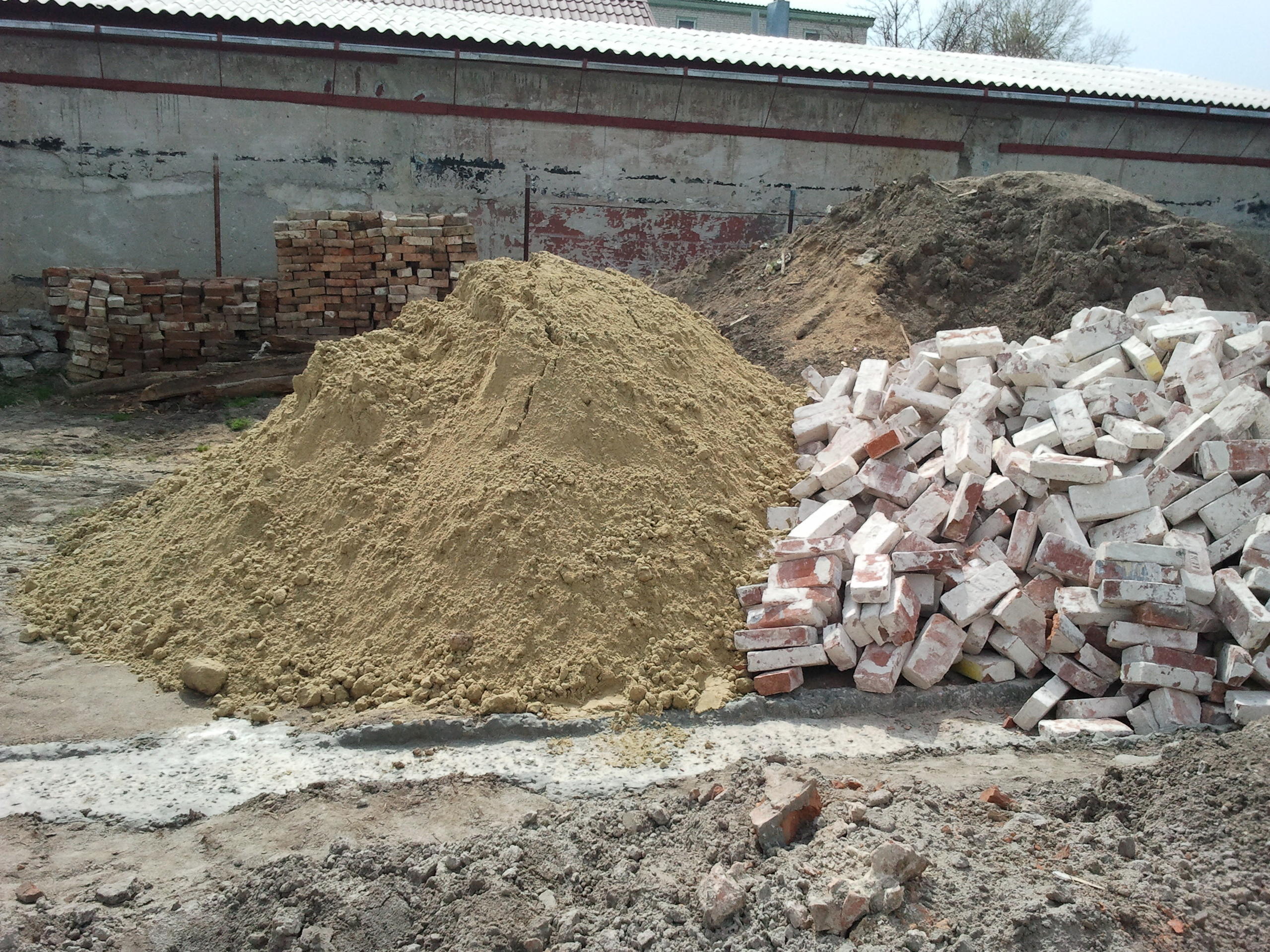

Вчера завезли КАМАЗ песка.
Не знаю сколько Вам песка нужно, но поинтересуйтесь таким моментом - в нашем регионе выгоднее покупать песок 30тонными машинами (950грн.), а камаз (наверное раза в два меньше) выходит 700-750грн (цены осенние, но подозреваю их соотношение актуально и сейчас).
Удачи!
А если не секрет можно расценки огласить на работу кладка кирпича цоколь сколько 1 кирпичина или куб,а так же за куб пеноблока сколько берут Ваши строители ....
Да, за песок заплатил 700 грн.
А что это за машины по 30 тонн? У нас песок возят только КАМАЗами и КрАЗами.
С КАМАЗом проще - у нас улица узкая и он в ворота легче пролазит (миксер с бетоном в 4-метровые ворота еле-еле под углом пропихнули).

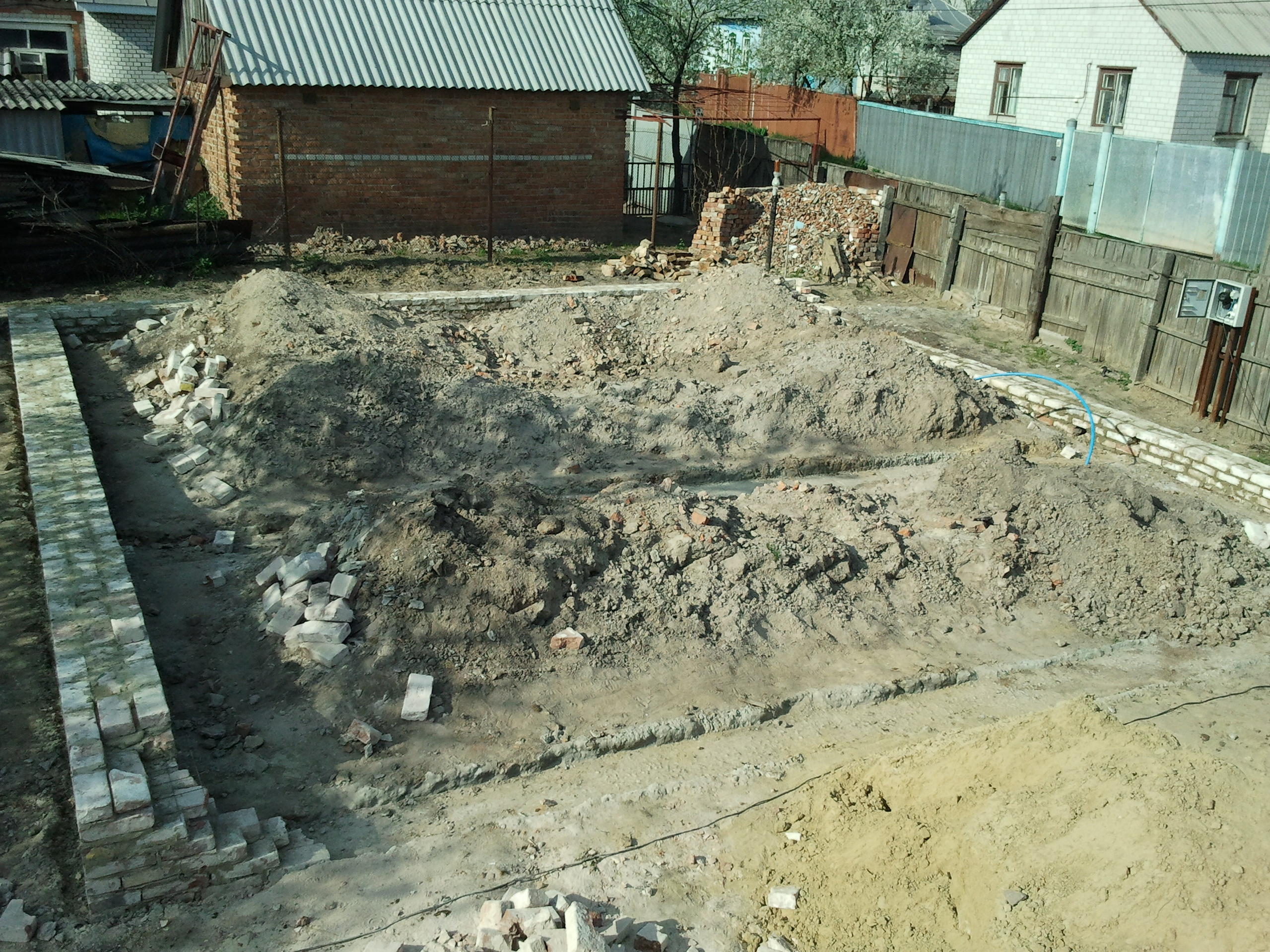

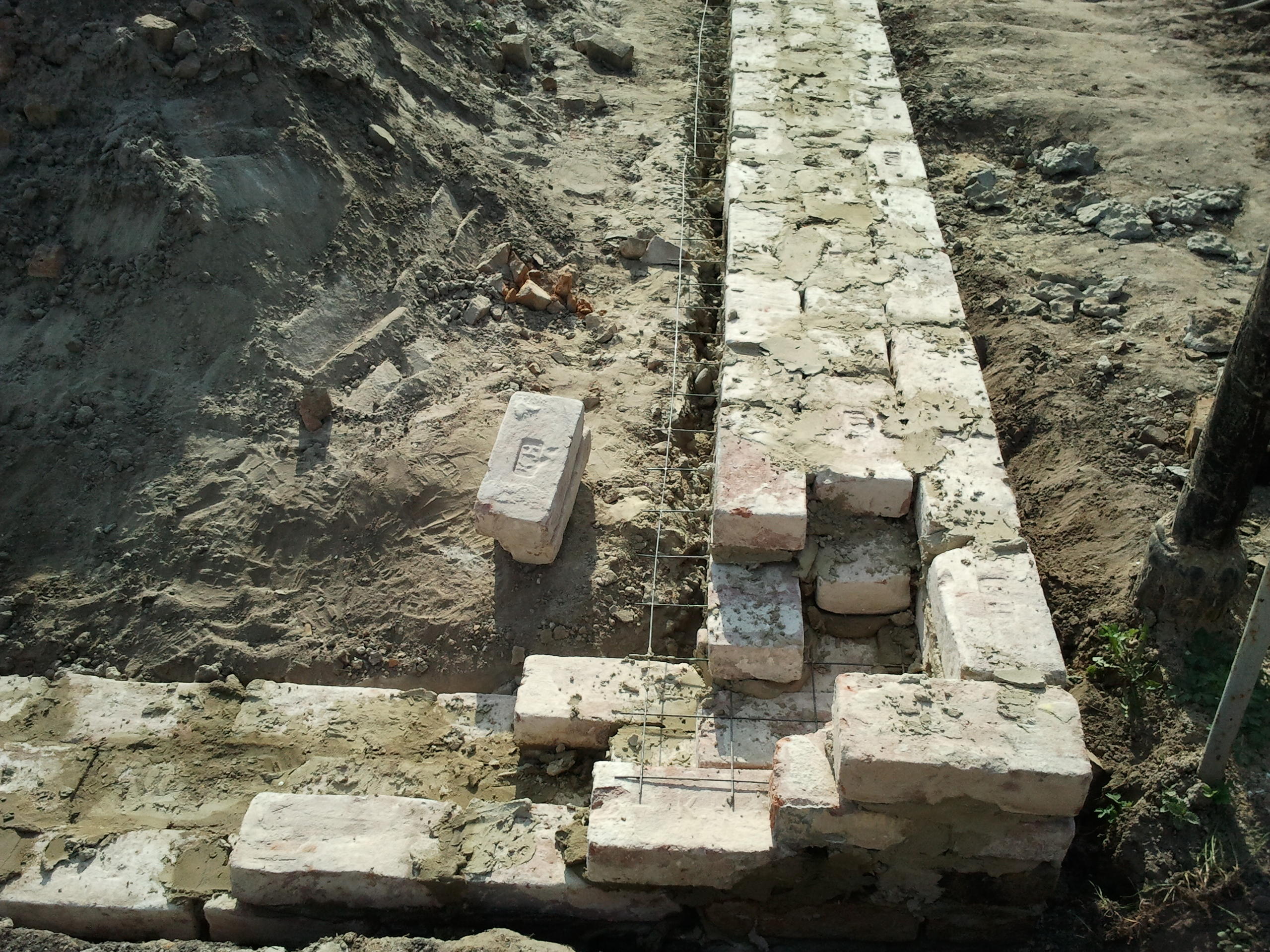

Пара вчерашних фоток - армирование цоколя сеткой кладки и общий вид.

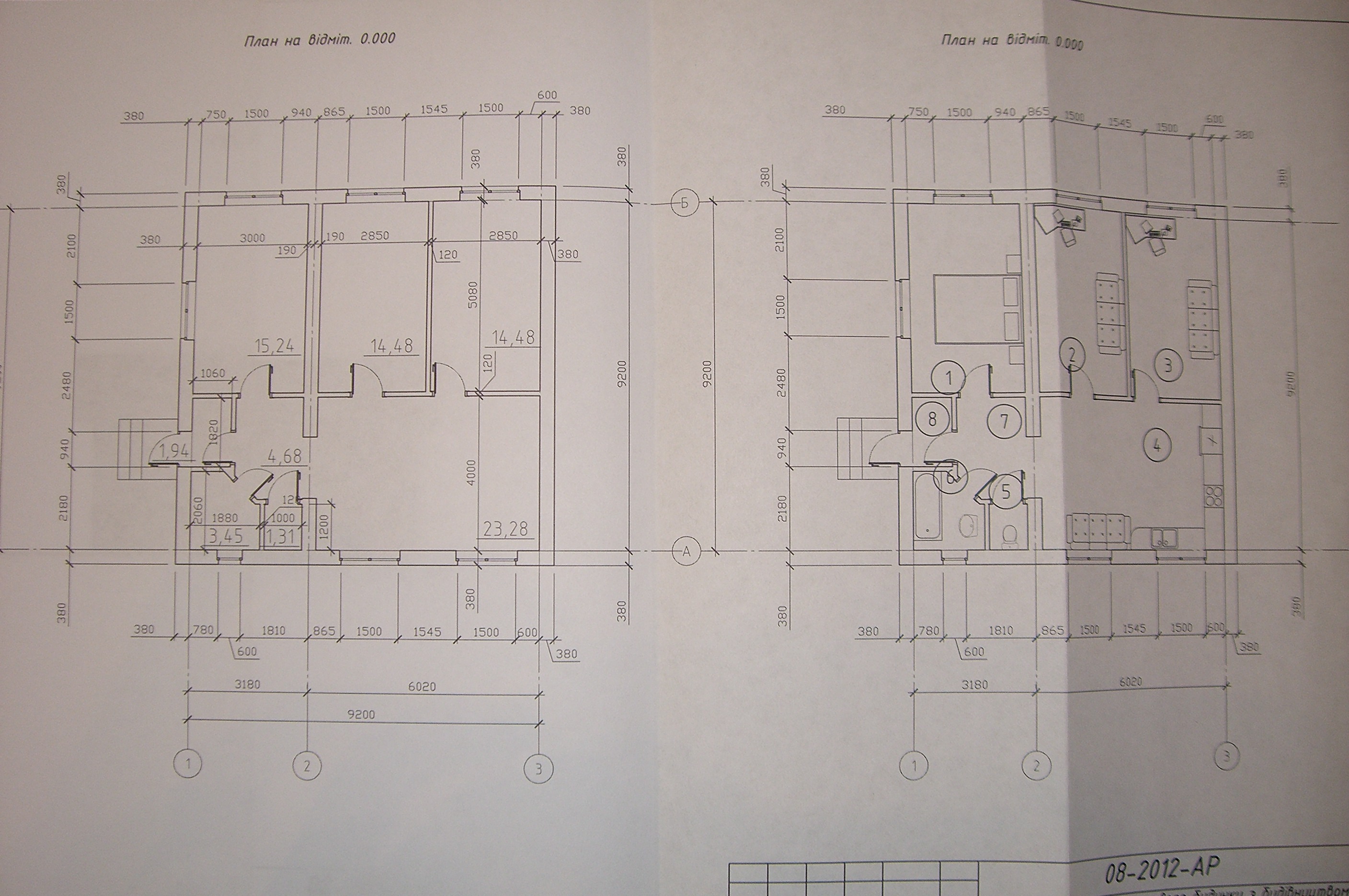

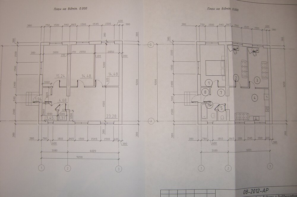

Также выкладываю окончательный вариант проекта.
Убрали вторую дверь на входе, уменьшили окна, увеличили гостиную, прихожую и ванную.
А можно нескромный вопрос: почему одноэтажный? Мне уже все уши прожужжали, как это неправильно...
А зачем отапливать лишнюю площадь, если она попросту не нужна?;)
А 80 "квадратов" (дом по сути уже есть: коробку и крышу возвели ещё 15 лет назад), я думаю, достаточно для молодой семьи.
80 "квадратов", я думаю, достаточно для молодой семьи.
Вот и мы решили, что хватит 80 квадратов на 1 этаже. Если кто-то из детей надумает жить с нами, можно достроить еще столько же, место на участке есть. Хотя лучше отдельный дом рядом на отдельном участке.

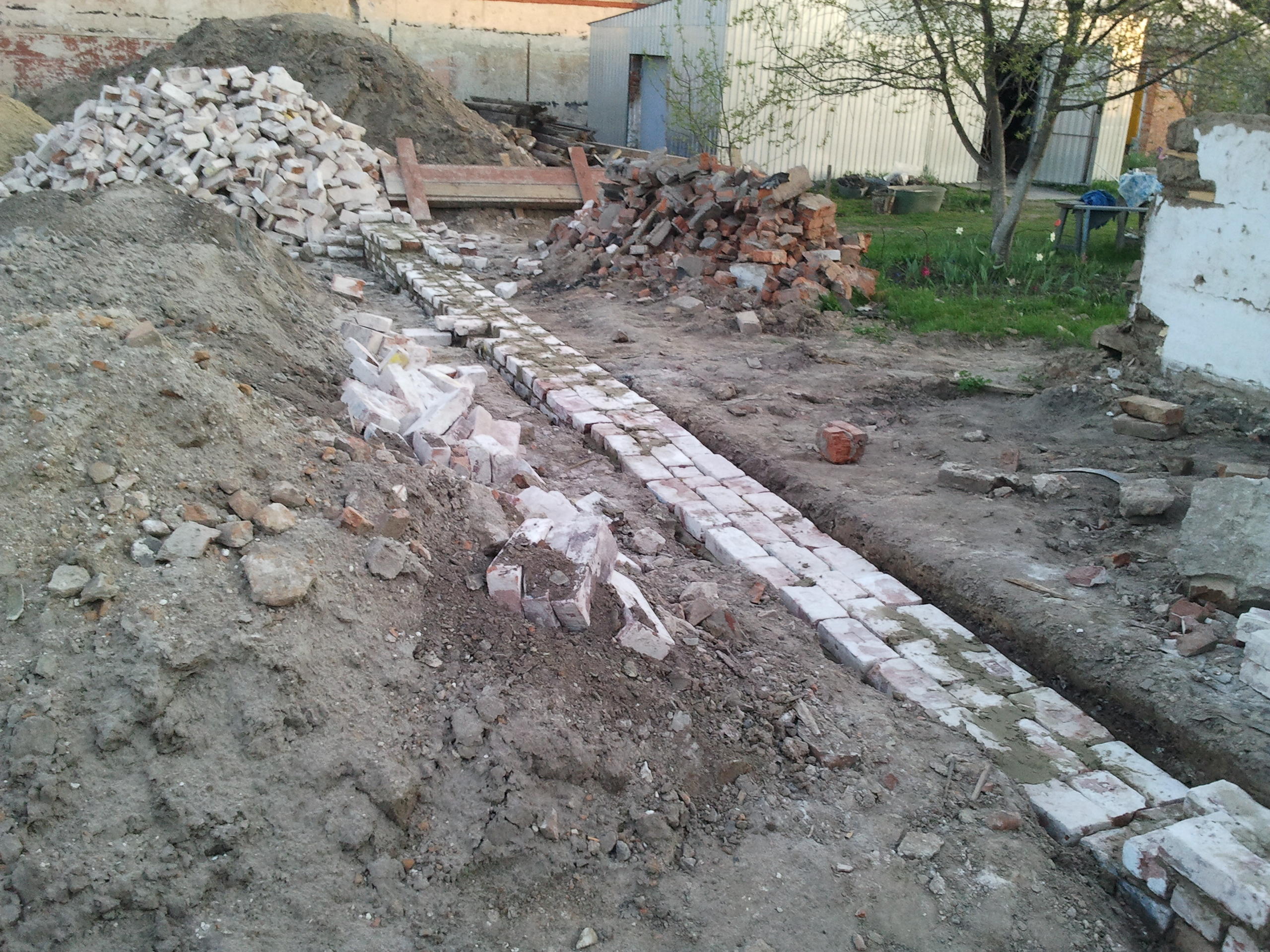

Спасибо за интерес к моей стройке! И то правильно - лучше учиться на чужих ошибках. Например, уклон участка у меня коказался чуть больше, чем казалось сначала. В верхней точке из земли выглядывают два ряда, а в нижней - десять. В результате кирпича на цоколь не хватило. Сегодня завез еще один ЗиЛ (1800 шт).
По 1,2 грн штука, т.н. "харитоновский" (с дореволюционного сахарного завода).

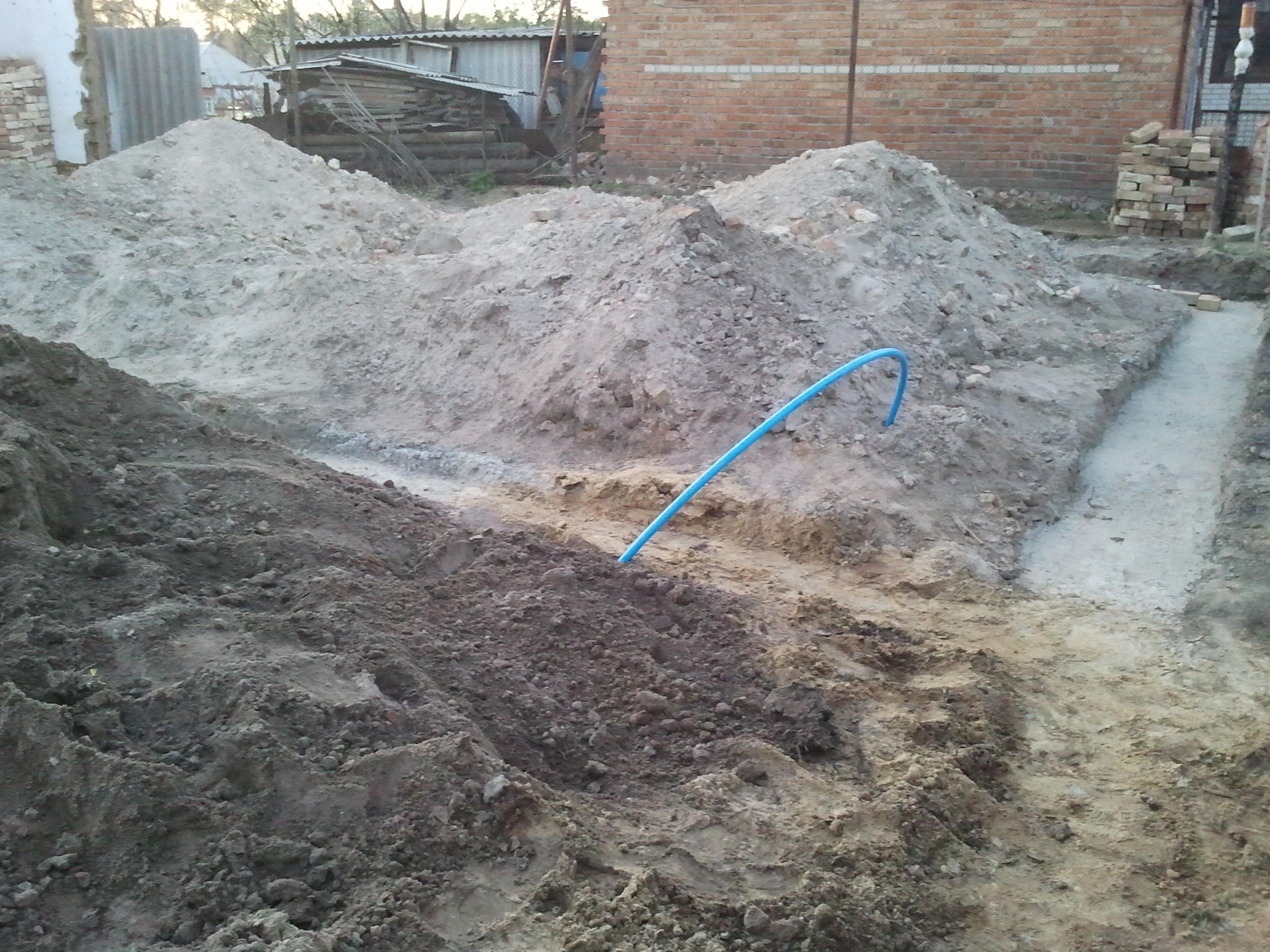

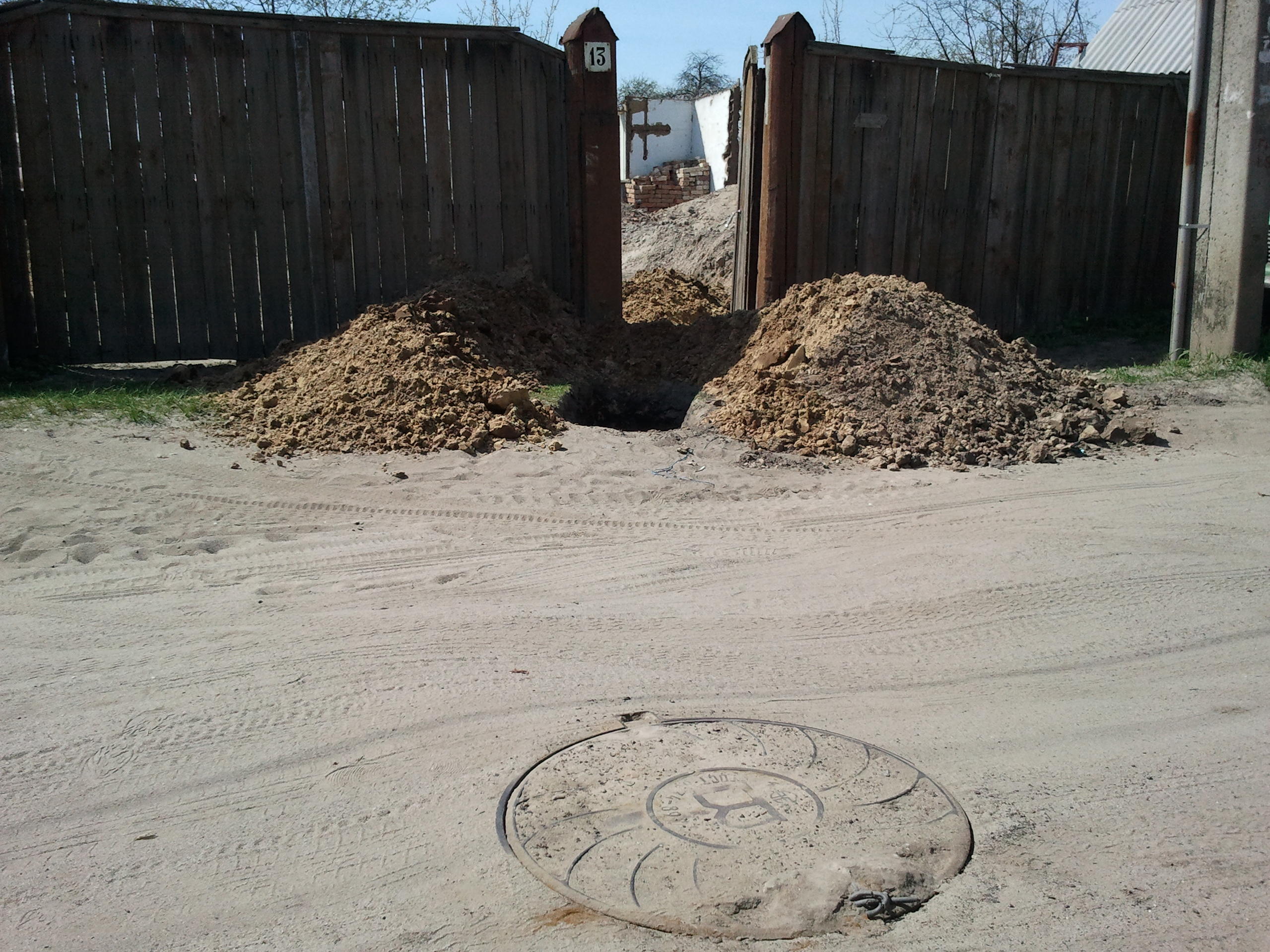

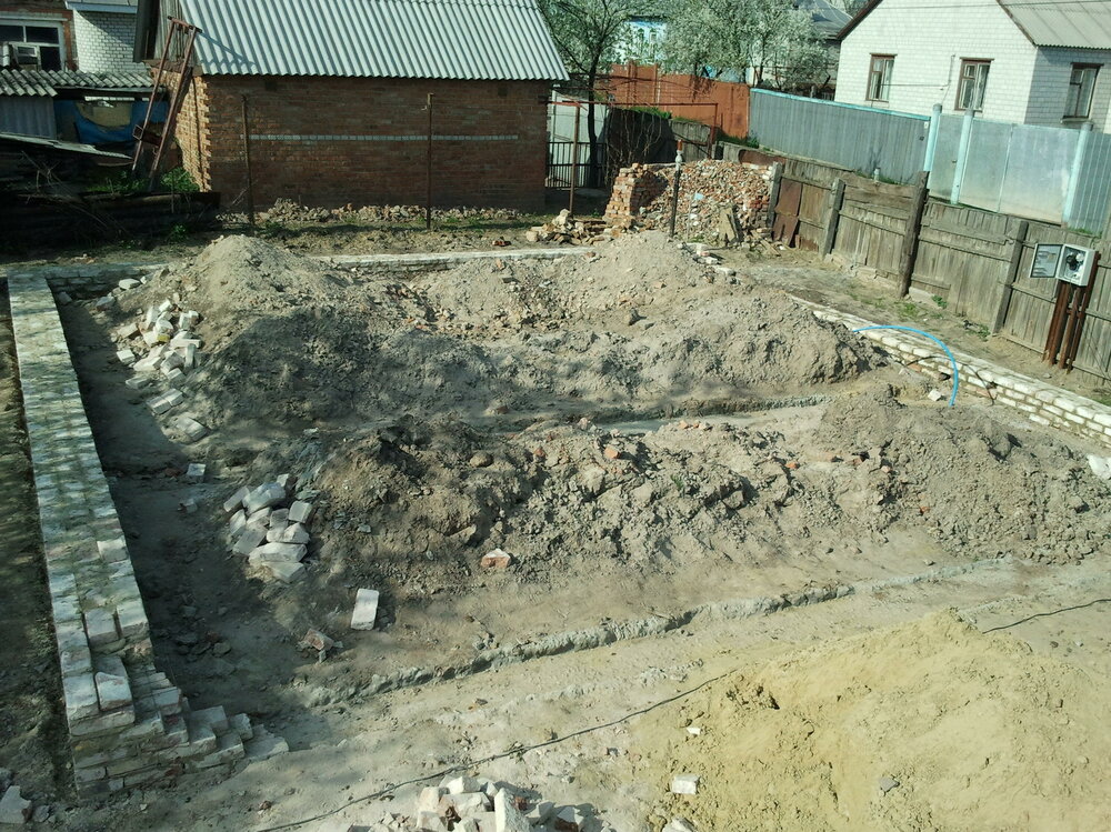

Сегодня сделали врезку в водопровод.
Дома еще нет, а вода в доме уже есть! :Yahoo!:

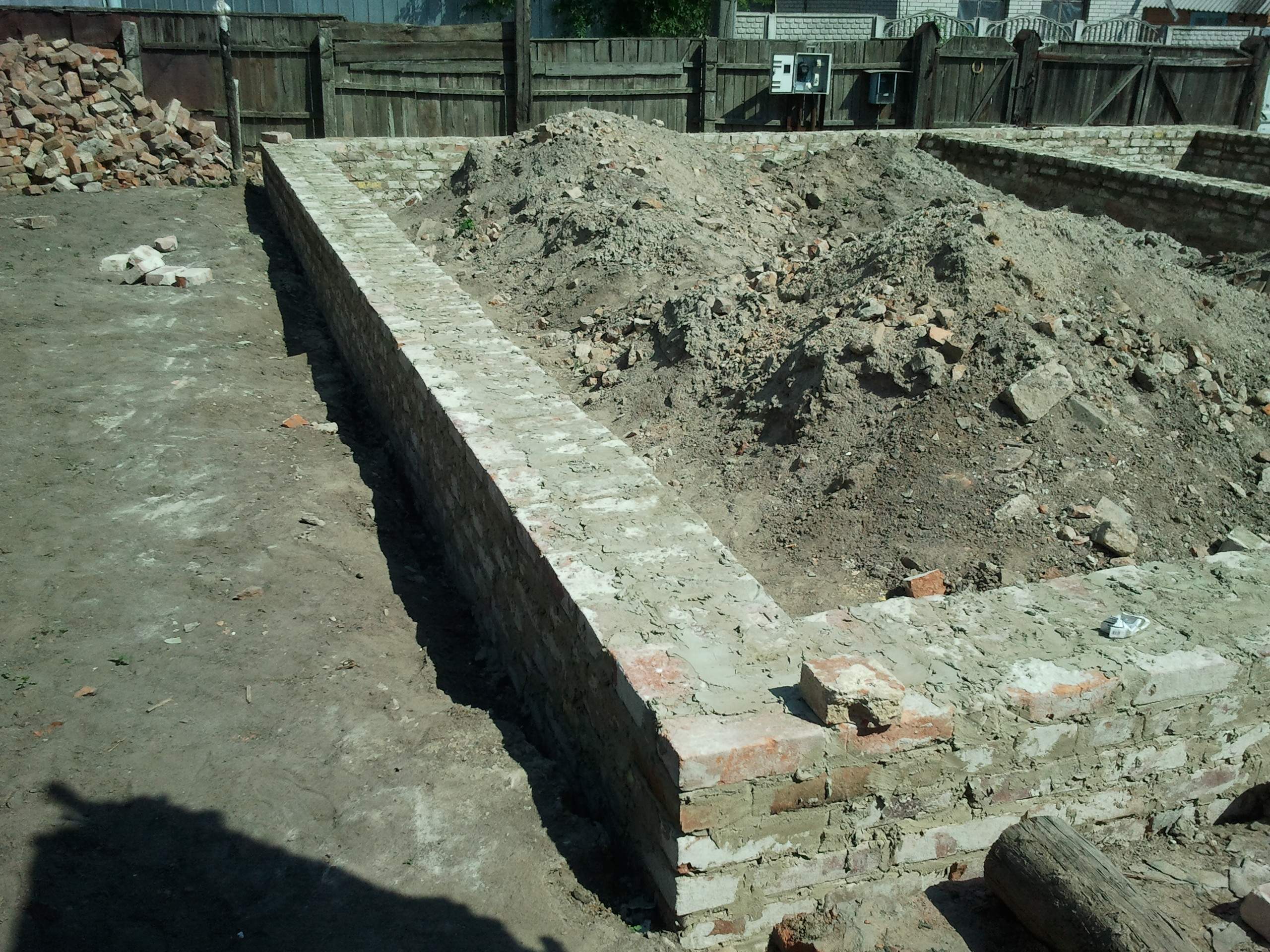

Сегодня закончили кладку цоколя.
Для тех, кто интересуется расценками:
Кирпич - 5070 грн
Кладка кирпича - 4300 грн (1 грн за штуку)
Цемент - 1250 грн
Песок - 700 грн
Сетка кладки - 300 грн
Пенопласт - 300 грн
ИТОГО: 11920 грн
На данный момент (фундамент + цоколь) затрачено примерно 30000 грн
Дальше будет утепление цоколя пенопластом, закладка труб канализации, засыпка и стены! :Yahoo!:

Крепкий, но размеры туда-сюда гуляют. Плюс вместо целого кирпича грузят дофига битого и щербатого.

Я в прошлом году подобный взял, калибровка жуткая, разница в размере до 3-х сантиметров, намучились с ним, мама не горюй:D Но убило больше не это, а то что заказчик собрался ложить его на клей, пришлось долго рассказывать, что на клей можно ложить газоблок типа Аэрок и пр, который имеет идеальную геометрическую форму.

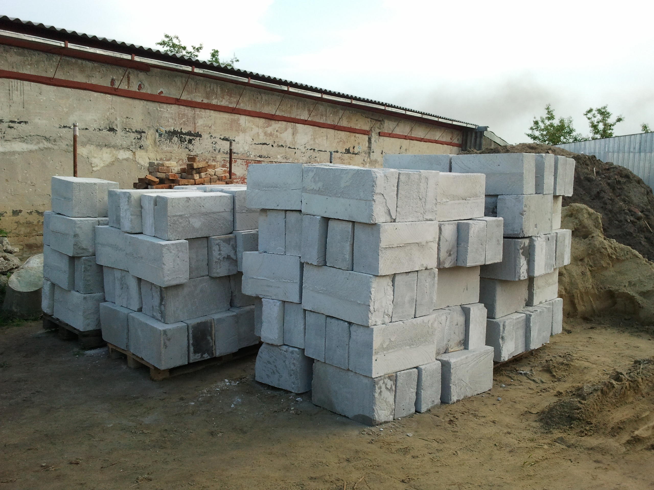

а почему решили строить из пеноблока и какой покупали ?
Потому что из газоблока и тем более кирпича значительно дороже. Беру у знакомого, у него свое производство. Класть собираюсь на цементный раствор.
