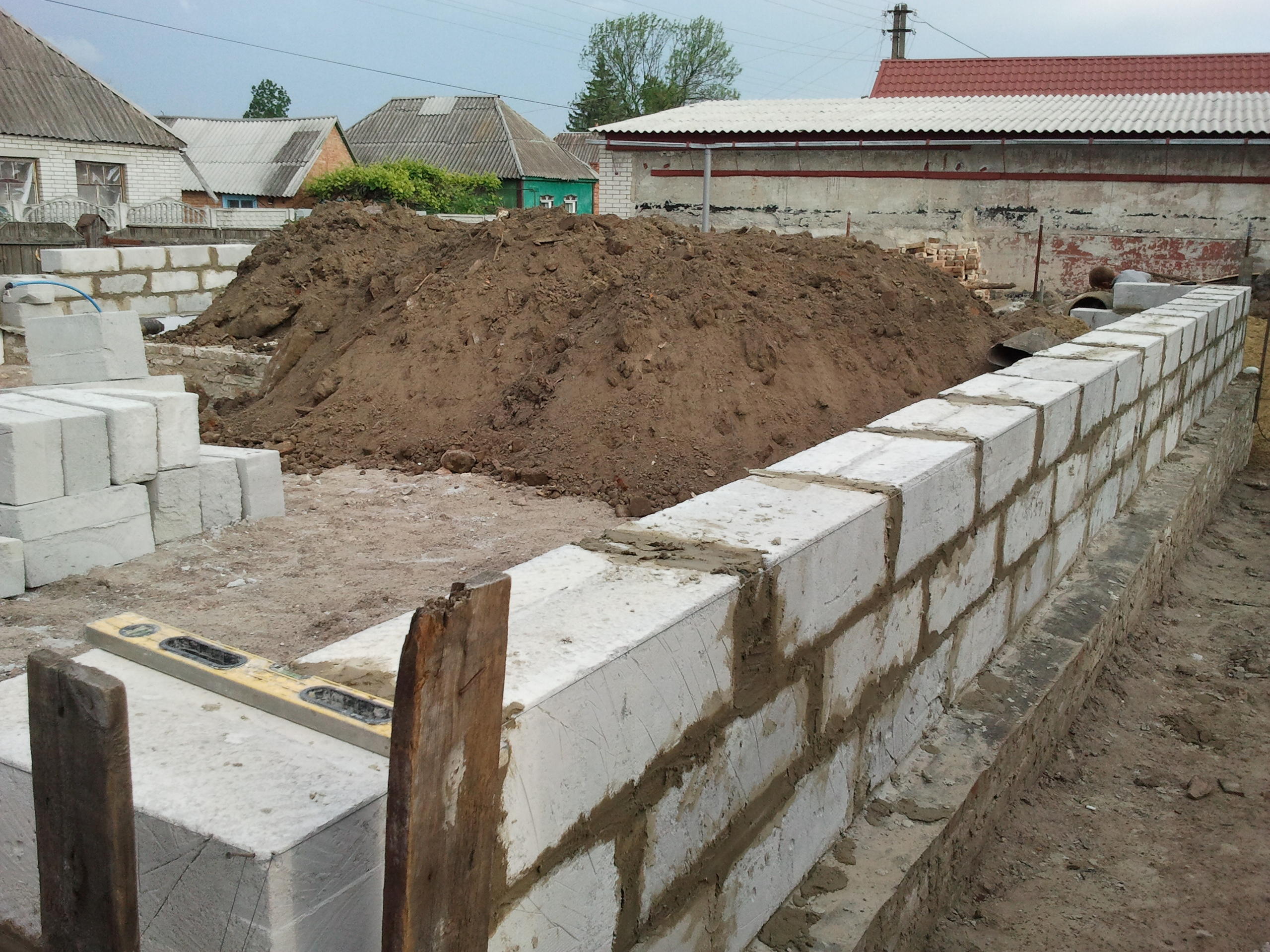

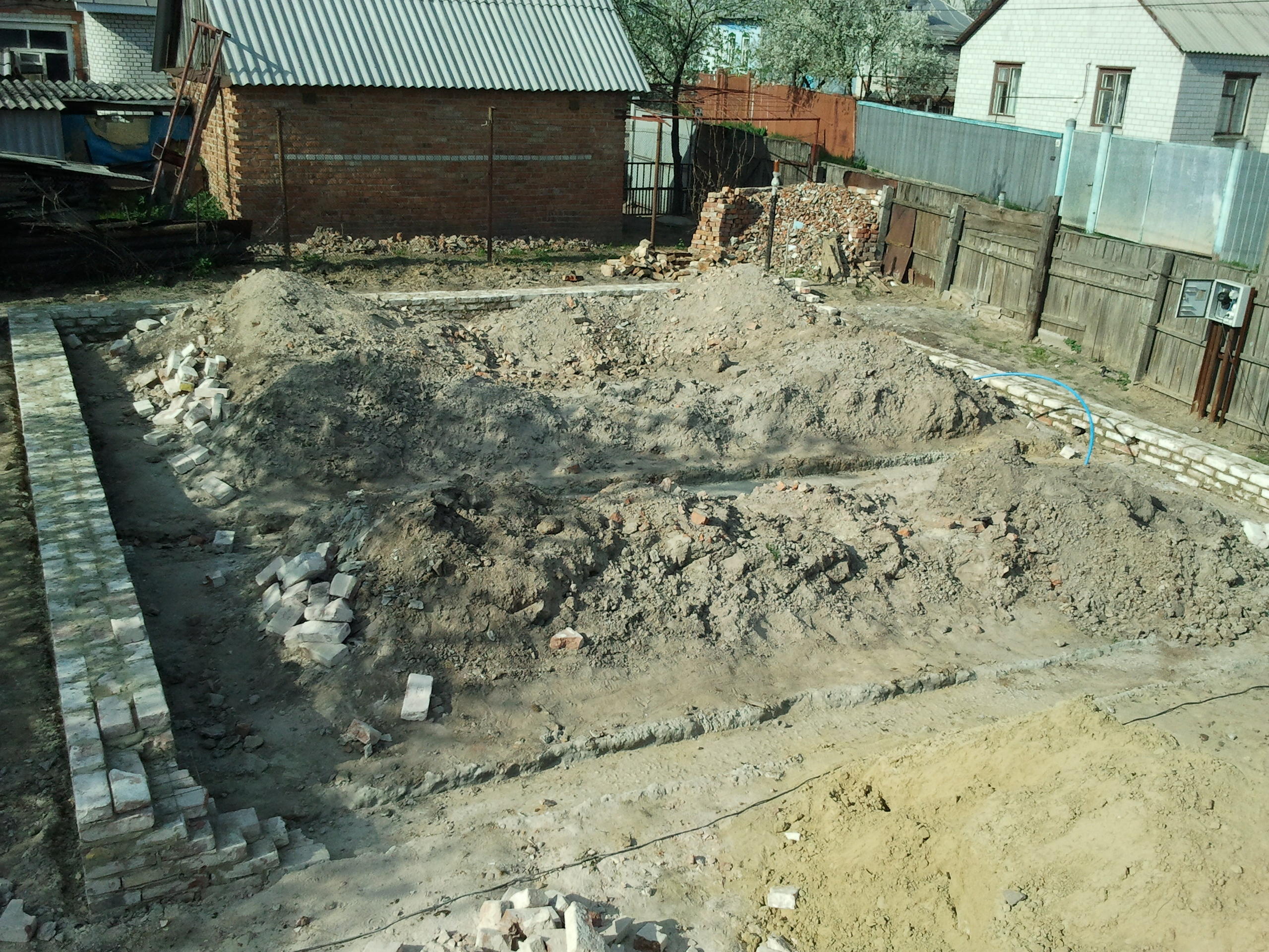

Вчера заложили трубы канализации и начали первый ряд.
А сегодня экскаватором засыпали кучу обратно внутрь и продолжали кладку. Домик растет на глазах. :Yahoo!:

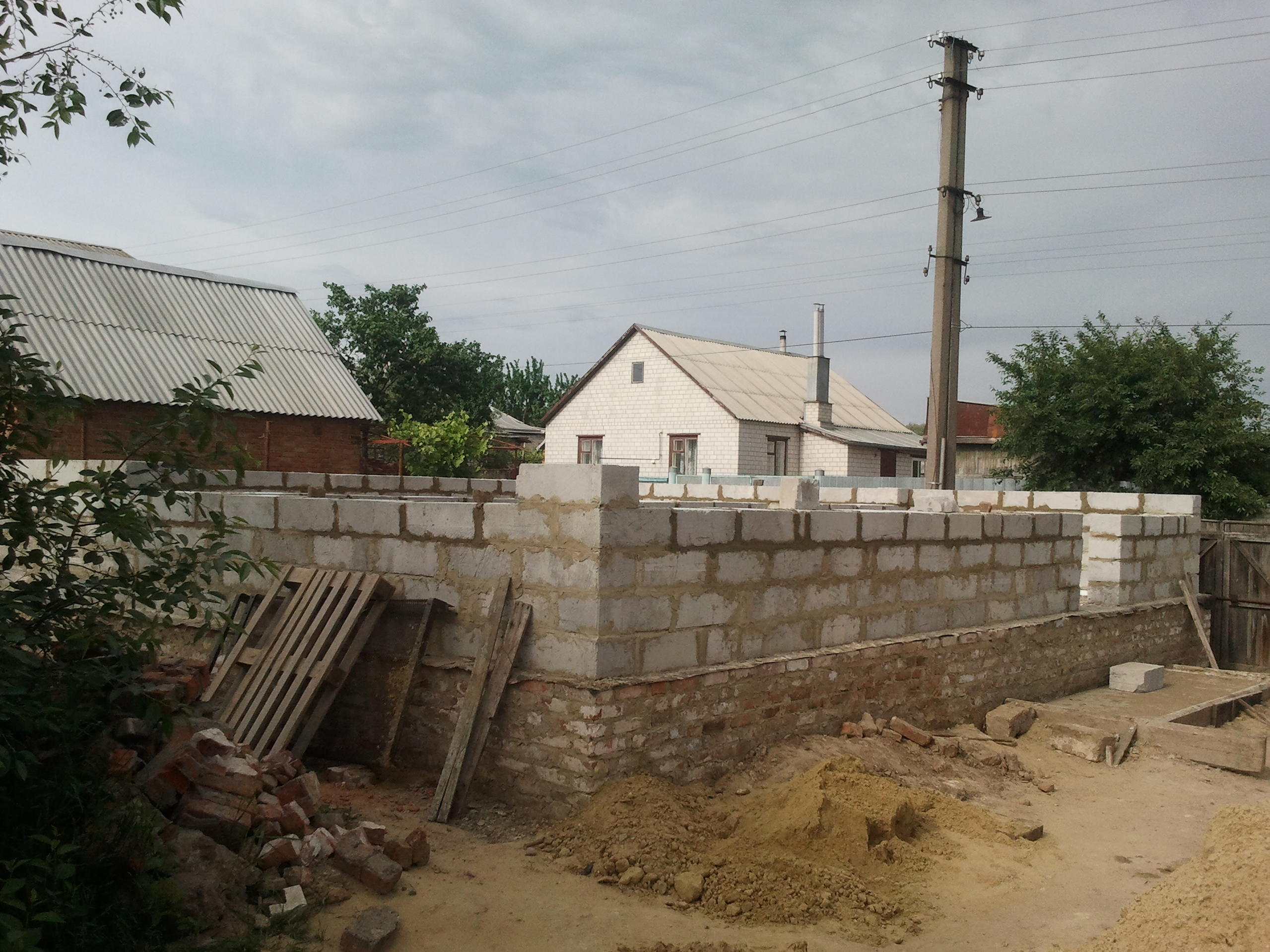

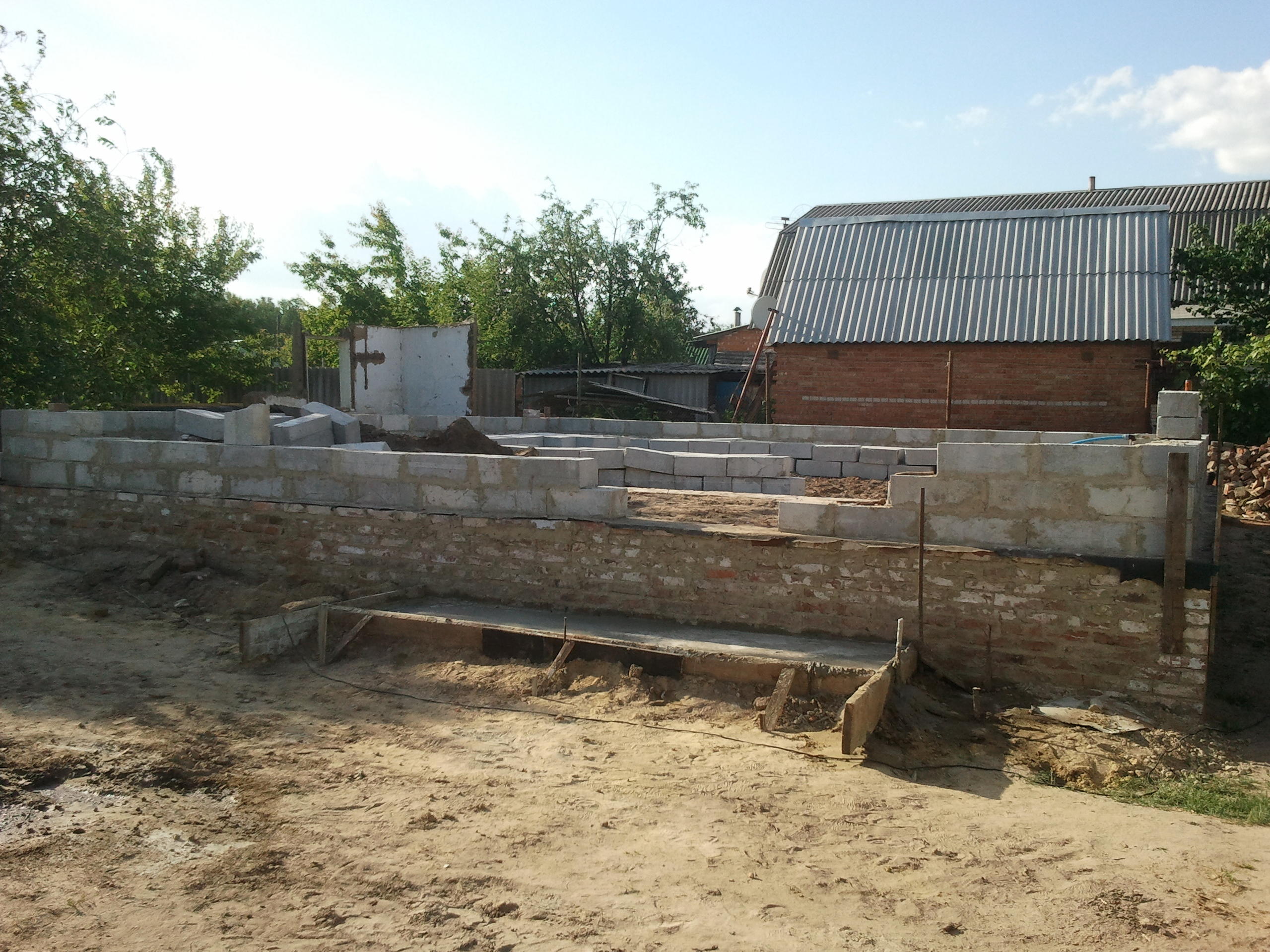

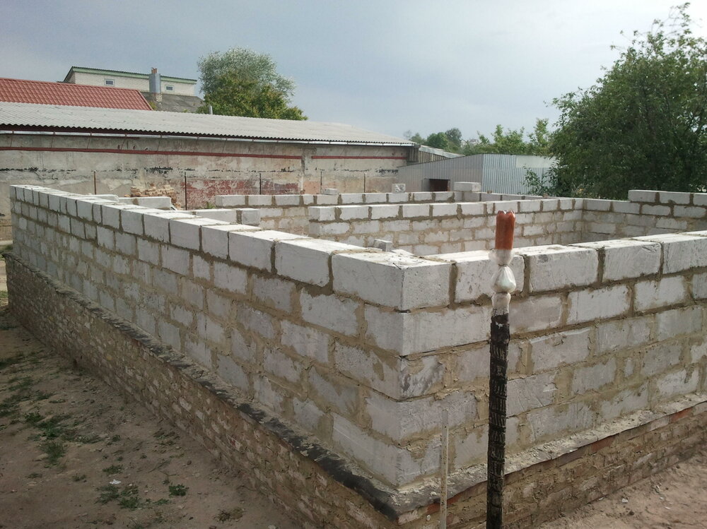

Вы уверены в правильности вашего фундамента? Не буду указывать на самый грубый недостаток - может вы сами его знаете :)
Спрошу лишь одно - вы уверены на все 100 процентов в том, что этот кирпич имеет свойства бетона?
Кончно знаю - надо было рыть котлован как минимум полтора метра глубиной, делать армированную монолитную плиту и цоколь высотой в метр. Ж-)
А вы уверены, что можно вешать второй этаж, плиты перекрытия и крышу из битумки на стену в полкирпича, причем пустотелого? :cry:

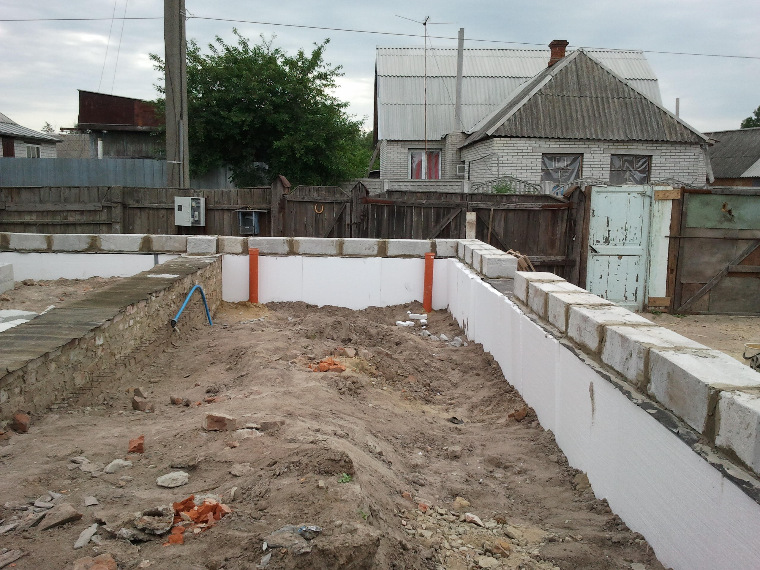

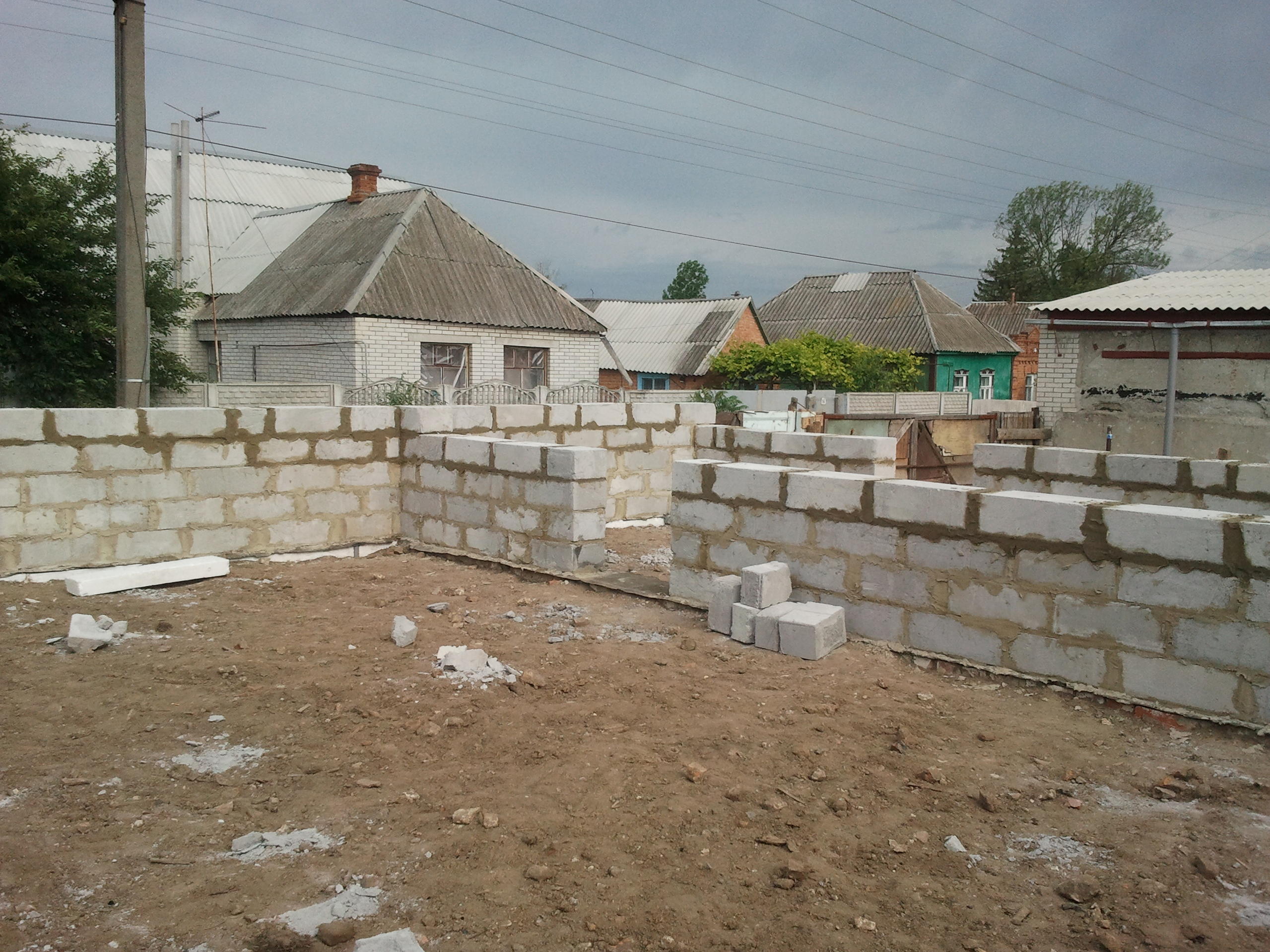

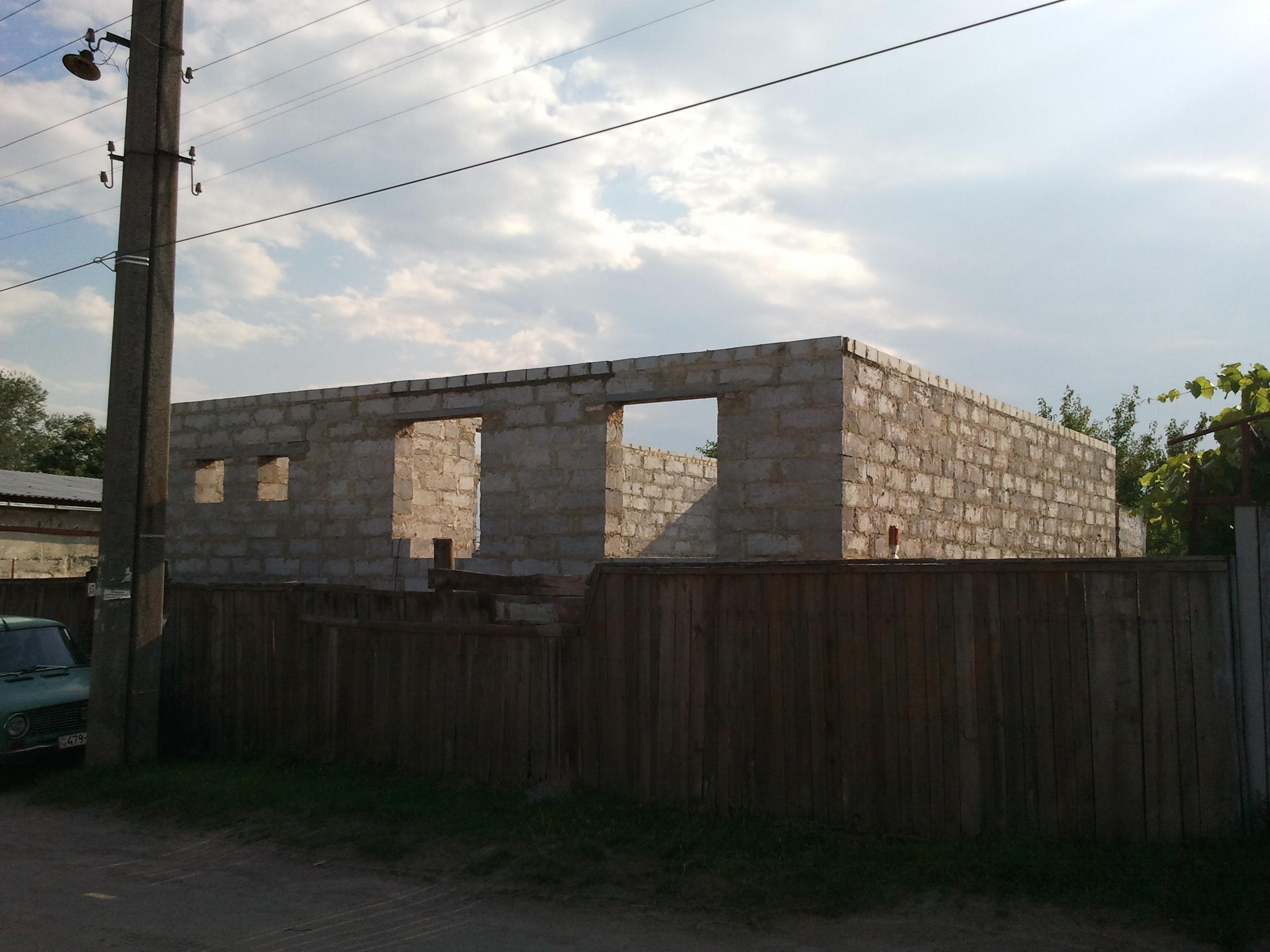

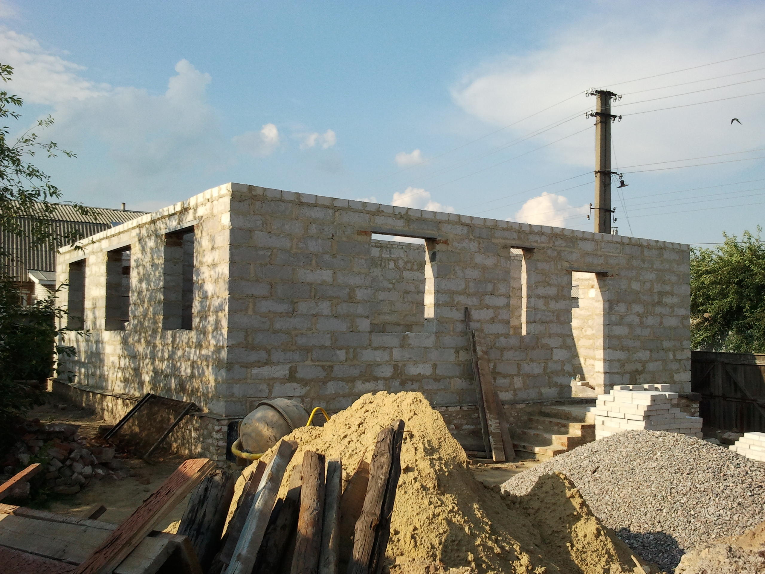

С таким неидеальными по геометрии блоками, при штукатурке стен можете потерять экономию от приобретения пенобетона у знакомого... Будет больше расход материала и, возможно, дороже работа по штукатурке.

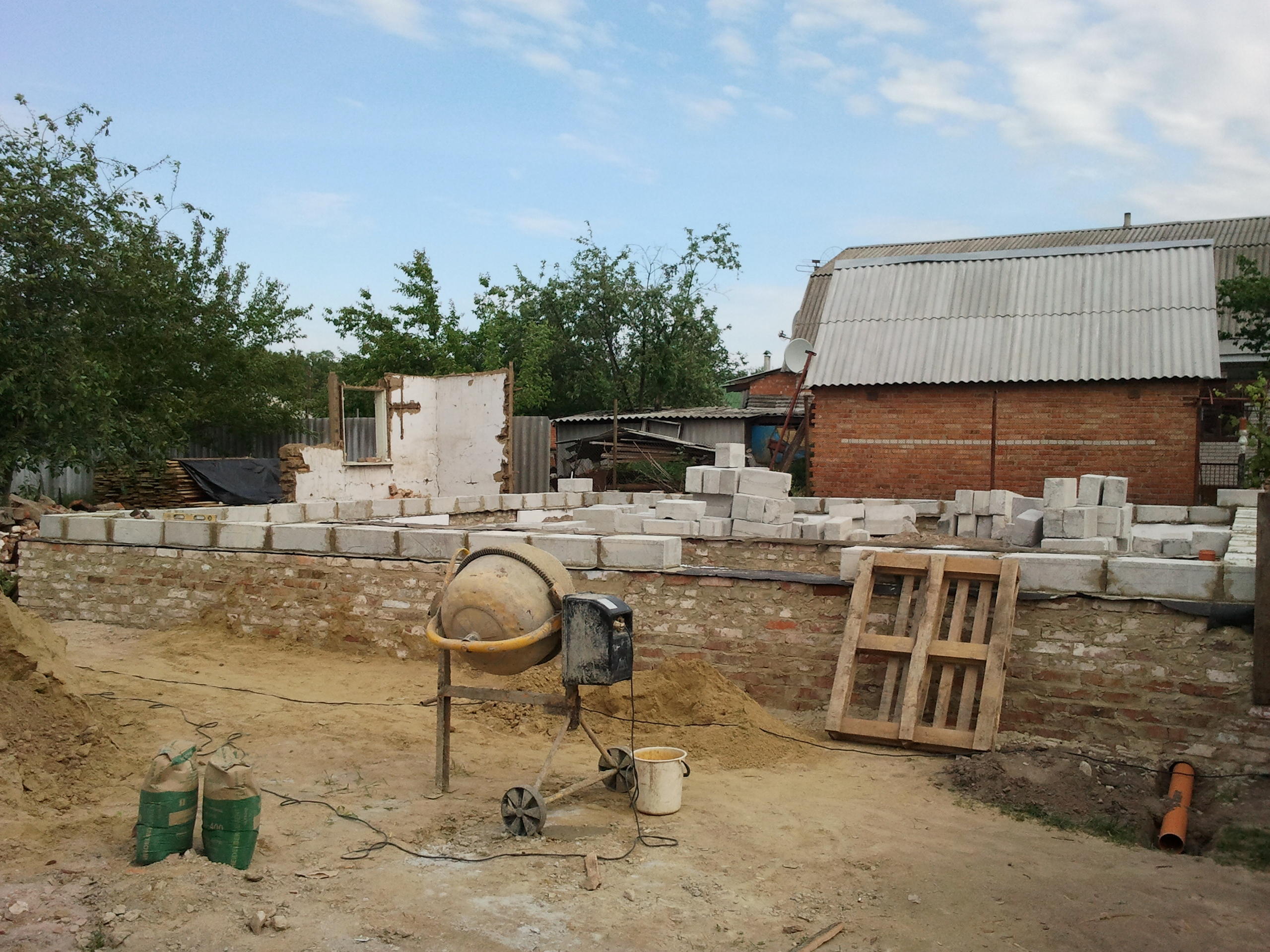

Хочу задать ряд вопросов:

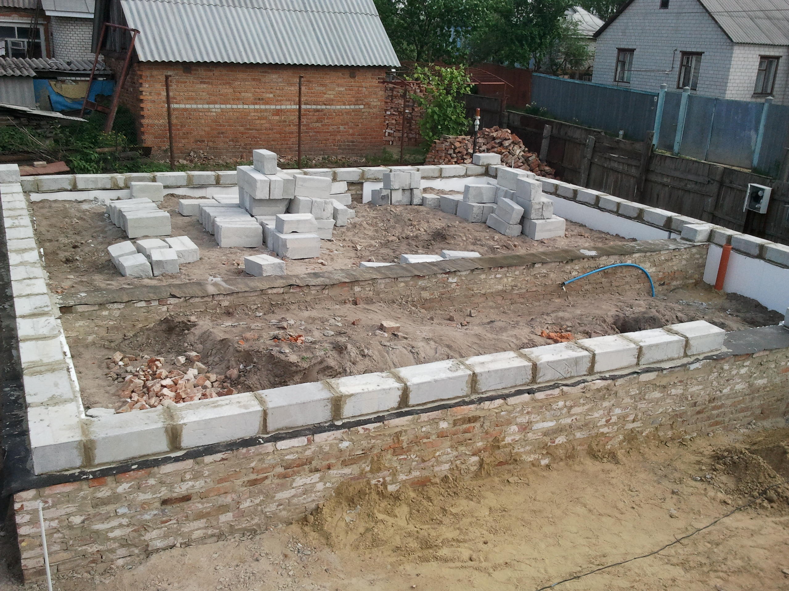

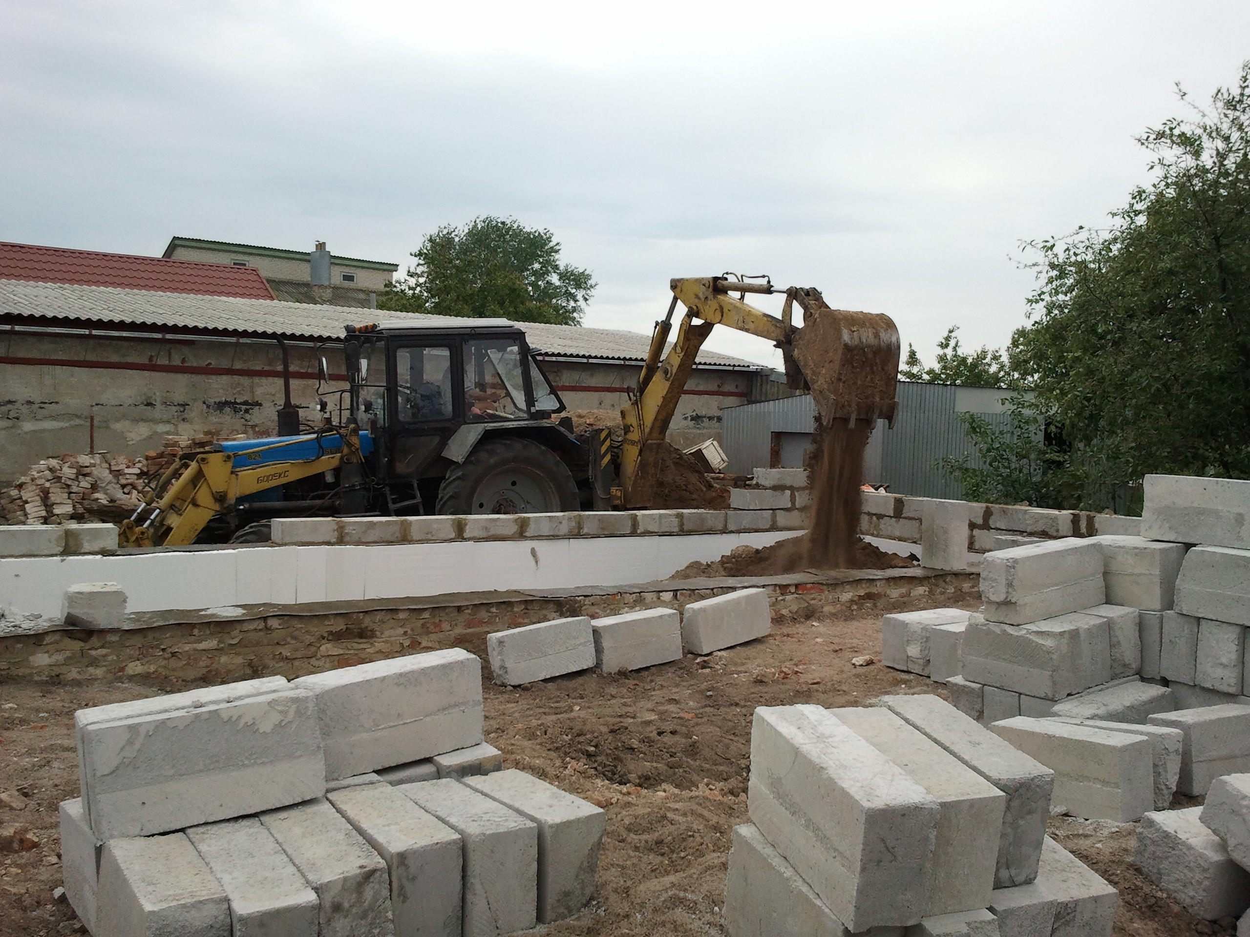

1 Нафото утеплитель цоколя Вы заложили с внутренней стороны, почему такой выбор? Ведь утеплять все рекомендуют с наружи(защита от атм. воздействий, промерзания, и т. д.)

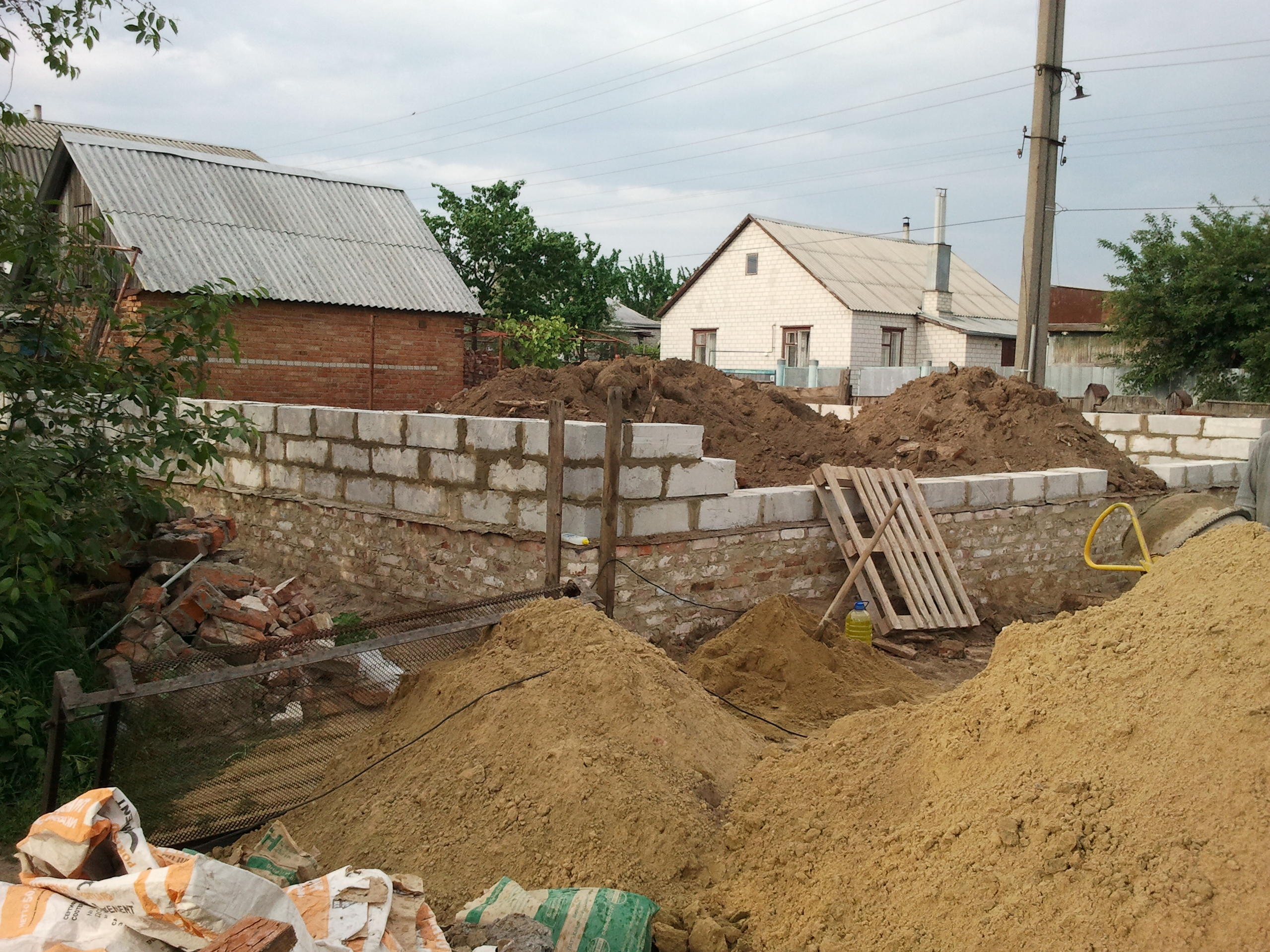

2 На фото 2 #126 у Вас вывод канализационной трубы явно не глубоко в земле. Не боитесь замерзания стоков, или есть какоето иное решение?:beer:
Возможно, посмотрим.
Так проще, снаружи будет или плитка или декоративная штукатурка.
2 На фото 2 #126 у Вас вывод канализационной трубы явно не глубоко в земле. Не боитесь замерзания стоков, или есть какоето иное решение?:drinks:
В этом месте уровень земли будет поднят примерно на полметра. Плюс я планирую трубу еще утеплить.
Нет, не уверен, поэтому у меня плиты ПК, второй этаж и крыша, "висят" на стене в ОДИН кирпич, причем под КАЖДЫМ перекрытием у меня находится армопояс. ;)

:)А я всегда рад выслушать аргументированное мнение специалиста.Кончно знаю - надо было рыть котлован как минимум полтора метра глубиной, делать армированную монолитную плиту и цоколь высотой в метр. Ж-)
Ну специалистом я не являюсь, в том понимании, которое вы очевидно вкладываете в это слово.
Но этого вполне достаточно, чтобы понять, что вы не поняли сути вопроса ;)
Ставлю вопрос прямо. Как вы обеспечили ГИ кирпича от грунта? :)
И плиты, и арматура тут абсолютно не при чем ;)

Критичным, в данном случае (может просто не все показано, но уже вырастают стены), является отсутствие ГИ кирпичного цоколя от грунта и от бетона. Буду рад, если я просто не заметил на фотографиях этого элемента, а он есть ;)

Но вот интересно, как Вы прадставляете ГИ кирпичного цоколя от бетона(я так понимаю ленты в земле)?
Вот и я вопрос не зря задал об утеплении и защите цоколя от атм. воздействий(промерзание, увлажнение)
Да цоколь-то от бетонного фундамента отделить вовсе не сложно. Можно рулонной ГИ, можно обмазочной, проникающей, перетрирующей.
А вот как при этом отделить кирпичный цоколь от грунта - вопрос сложнее. Точнее - сложнее реализация такой ГИ :)
Согласен, у ТС кирпичный цоколь окажется в земле - это не есть хорошо. Вот нашёл в иннете: Цоколь - это надземная часть фундамента дома. Цоколи выполняют из полнотелого кирпича марки по морозостойкости 50 Мрз сплошной кладкой либо из бетонных фундаментных блоков. На цоколе размещают две гидроизоляции, каждая из которых состоит из двух слоев рубероида на битумной мастике. Первую гидроизоляцию устраивают на высоте около 20 см от уровня отмостки, вторую по верху цоколя. Назначение гидроизоляции - отсекание миграции влаги в стены из-за капиллярного подсоса воды из грунта и увлажнения стен от таяния снега и дождевых брызг (рис. 6) Еще совсем недавно устраивали только одну гидроизоляцию на уровне верха цоколя. Такая гидроизоляция отсекала подсос воды в стены, но сам цоколь при этом находился в увлажненном состоянии. Обратите внимание на разрушенные цоколи домов в городских кварталах. Влага, скапливающаяся в капиллярах материала цоколя, при зимних замерзаниях увеличивалась в объеме и рвала капилляры. Повторяющийся из года в год процесс разрушал материал цоколей домов. Поэтому сегодня строители делают две гидроизоляции, для защиты цоколя от атмосферного увлажнения их облицовывают кирпичом, плитами из естественного камня или керамическими плитками. :beer:

В даном случае изоляции от бетона нет - подсос капилярной влаги от бетона в земле неизбежен и уже не измениш ничего :(

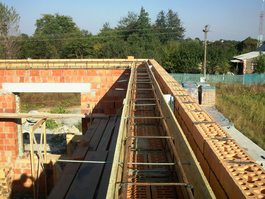

Насколько я видел на фото, у вас снаружи полкирпича облицовки, полкирпича внутренней стены (на которую все это и давит) и утеплитель меду ними. Где в этой схеме ОДИН кирпич?

Я считаю, что проблема "кирпич в грунте" слегка надумана. Объясню на примерах:
1. Погреб на участке - кирпичный свод, никакой ГИ от грунта. Срок эксплуатации больше 100 лет.
2. Пятиэтажная хрущовка - кирпичный цоколь в земле, поверх одного ряда ФБС, никакой ГИ между ними. срок эксплуатации 40 лет.
3. Гараж - кирпичный цоколь в земле, срок эксплуатации 30 лет.
4. Дача - кирпичный цоколь в земле, срок эксплуатации 20 лет.
5. Загородный дом, полная копия строящегося - кирпичный цоколь в земле, срок эксплуатации 1 год.
Обращал, а как же. Такое имеется в случае, если вода потоком льет сверху, например, из водосточной трубы прямо на кирпич. Во всех иных случаях никаких разрушений я не видел.
У меня в верхней точке уровня земли высота цоколя будет около 25-30 см от уровня отмостки, поэтому первая ГИ - она же одновременно и вторая по верху цоколя.
настоятельно не рекомендую использовать тот бело-оранжевенький цемент, что на фото - аки "фасовка" для ответственных кладочных и монолитных работ.... экономия может вылиться в существенные проблемы...
Впрочем дело ваше, это ж вам там жить...

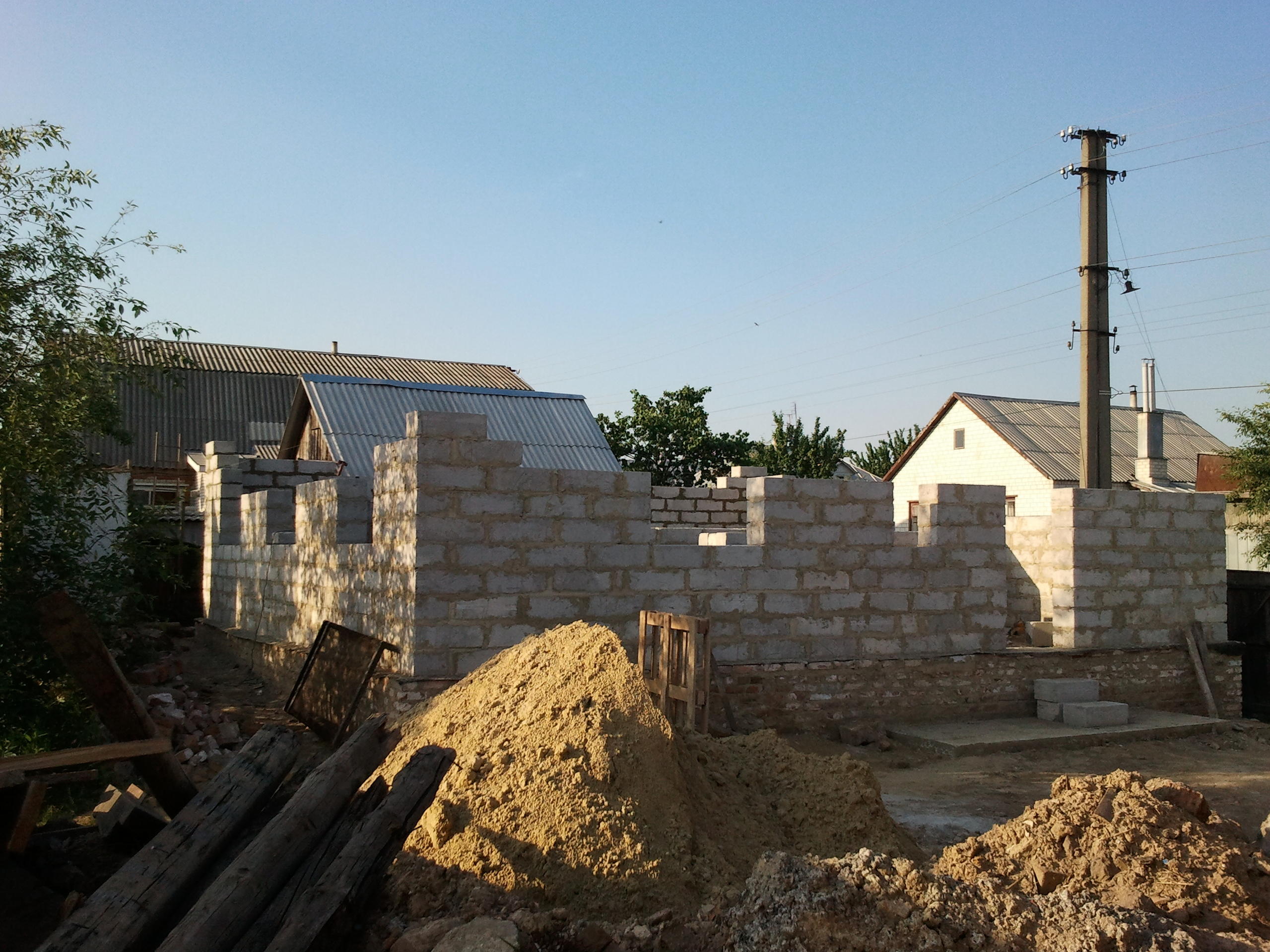

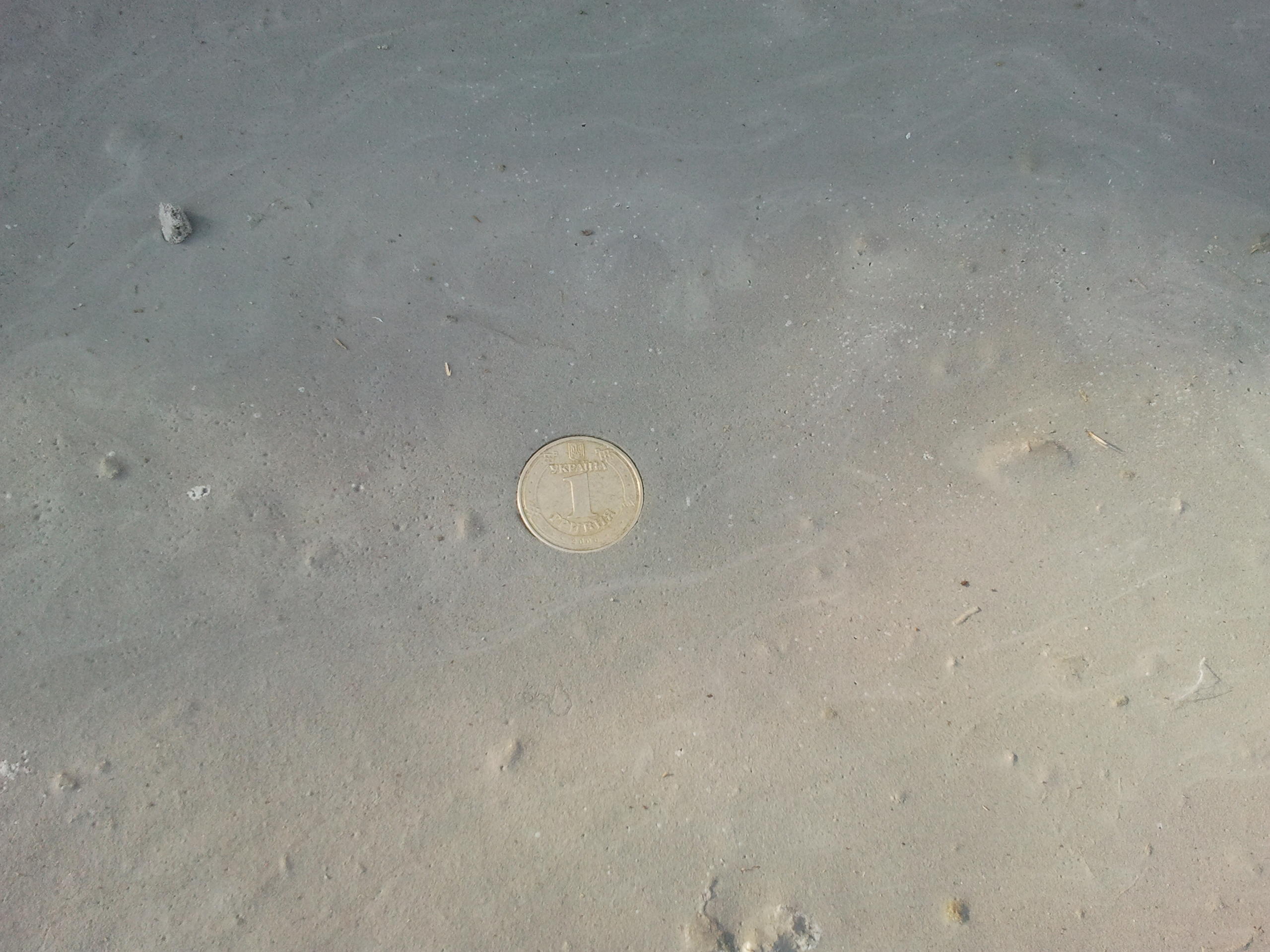

Стройка продолжается. Кучу засыпали до нулевого уровня, привезли следующую партию блока и залили фундамент под крыльцо. Монетка под порожек.
