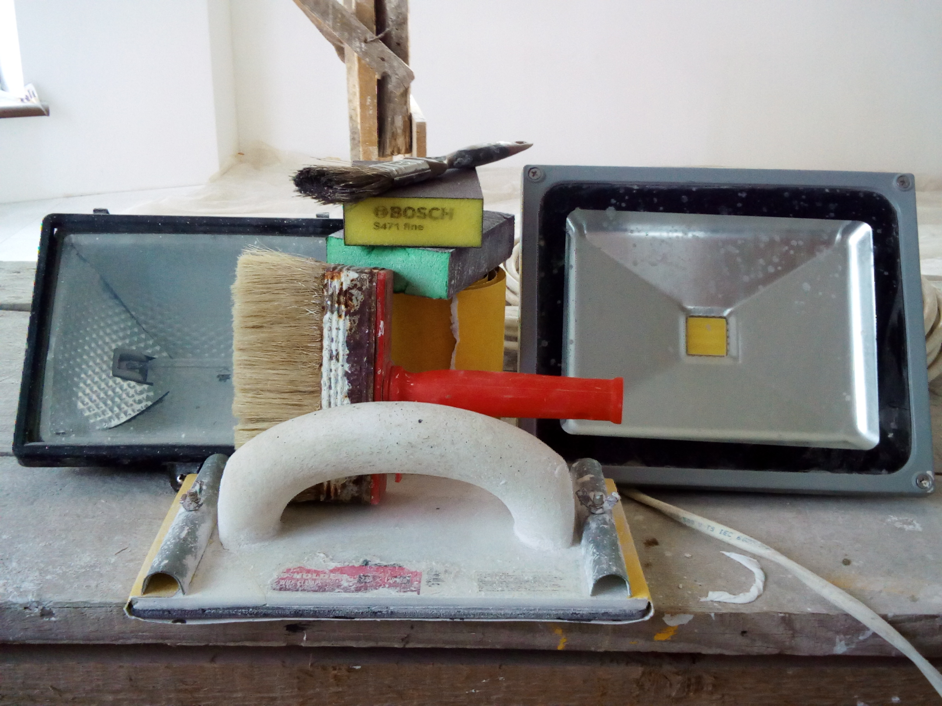

А шитрок легко числится 180 шкуркой но первые 2-3 дня после высыхания. Если затянули с зачисткой на неделю, то хорошо хоть 120 взяла)))
Мелкие царапики это от того, что редко меняли наждак.
Чем хорош шитрок, он не забивает бумагу наждачную, но следить, чтоб было минимум пыли от него между бумагой и стеной надо постоянно. Стены легко делать, все осыпается, а потолок трудно. И царапает пыль шитрока.
Но если ребята не впервой делают, то думаю там и царапинки минимальные и их спрячет хорошая краска.

Та наждачка то бог с ней, умеючи и 80 можно затереть. Но без света под покраску как они делали? Я не представляют, чтоб под 100Вт лампочку можно было шкурить 120-ой по шитроку? Он рождён для тонких слоёв, которые шлифуются на следующий день под прожектор в полкиловатта 240 бумагой или той же губкой даже, слегка, с минимумом пыли. В таком случае ни один заказчик под лампочку ни одной царапины не найдет. Только если под фонарь с направленным вдоль плоскости лучем(хоть так - это где угодно можно что-то найти):beer:
3-4 дня после нанесения и 180 чистим, легко и без царапин. Свет - ДА, обязателен и не 100 вт))
Но может там ассы с 250% зрением, мы то не знаем кто и как делал.
Да и мелкие царапинки по шитроку хорошей краской убираются легко.
Валик с 12 шубкой и ни один клиент не найдёт их)))

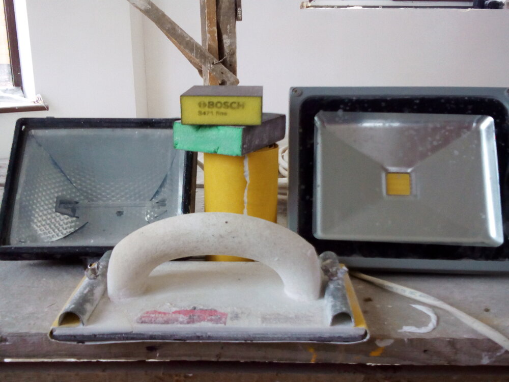

По шитроку у них примерно такой набор должен был быть
Я своим ещё маклавицы купил с мягким ворсом. Обметать пыль со стены и наждачки.
Самое крутое в шитроке - респираторы не нужны, пыль тупо сыпится вниз. Для потолка можно, а для стен не надо. Нет ОБЛАКА ПЫЛИ.
Совсем забыл про них, спасибо, что напомнил)) Мне тут как раз вечером нечто подобное предстоит, собираюсь с мыслями, так сказать))):beer:
такого прожектора у них точно не было и они и не заказывали мне хотя я предупреждал что буду проверять под лампу и что у меня на прошлом ремонте была очень длинная эпопея (месячная!) с перекрашиванием потолков... а когда я пришел с ними обсудить по розеткам они мне говорят без предупреждения что они уже закончили с потолками и включают 60 ватную лампочку на месте люстры, типа принимай))... я им говорю Вы точно уверены что все затерли? что царапин после покраски не будет видно ... они - да, точно... ну я им позавчера оставил свою лампу с палкой удлинителем... пусть смотрят если не догадались (не захотели) соорудить по своему... из того что Вы мне написали я делаю вывод что еще 300 дол им давать сейчас это много... поэтому даю 200 с прицелом чтоб не спетляли и не оставили мне с носом с плохо затертыми потолками... покрасят потолки и багеты... не будет царапин, дам еще 200... будут царапины- будут переделывать за свой счет... вроде как не жлобство, не ?:)
