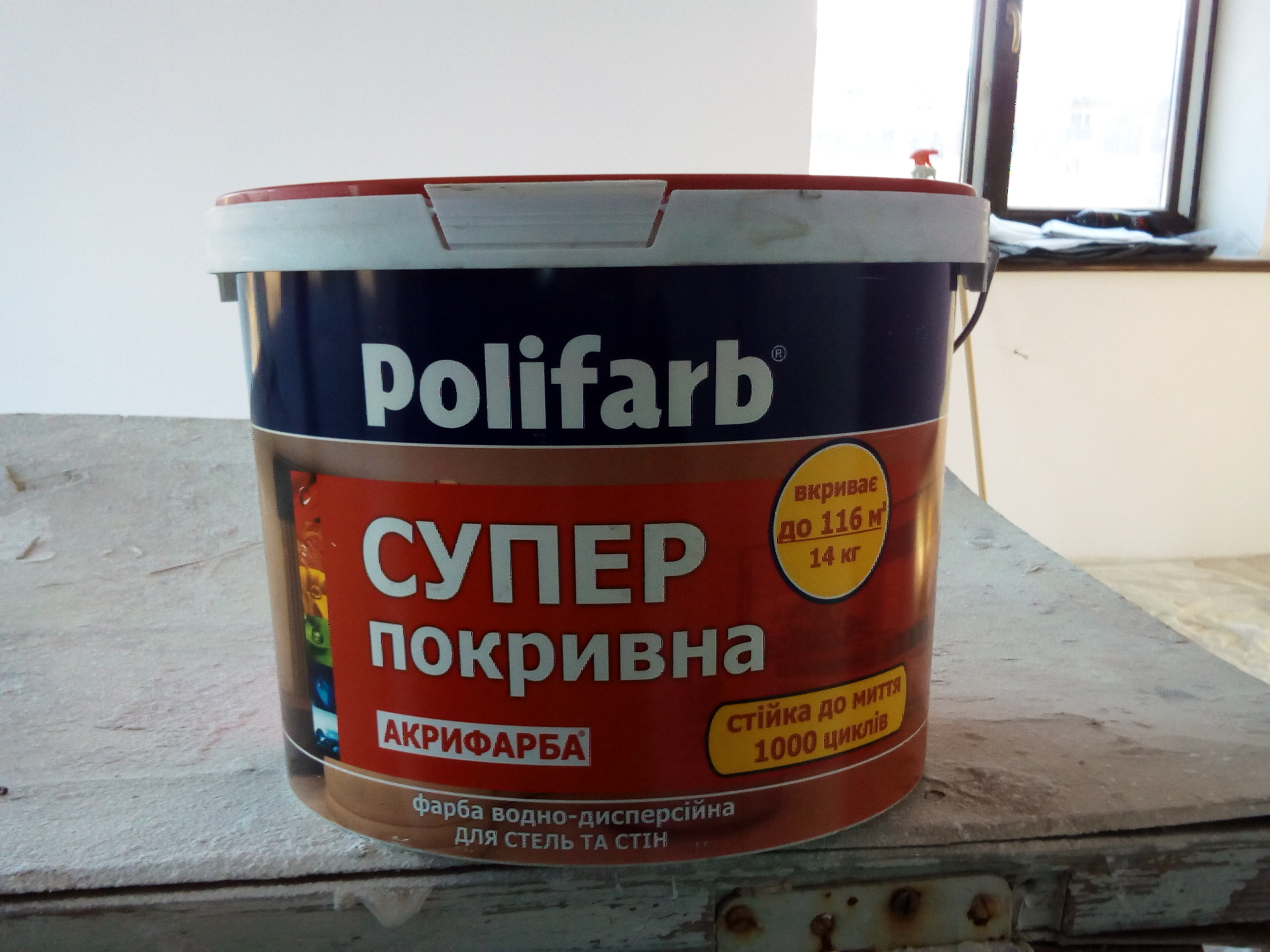

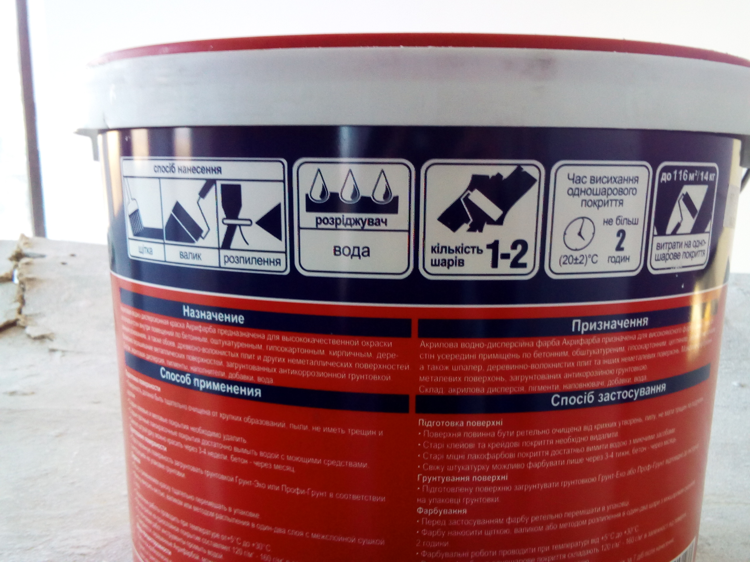

Не обязательно дорого.Один раз заказчик привез не дорогую Полифарб Суперпокривна,балкон покрасить.Она оказалась реально суперпокривной.Один слой хватило-лягла супер.Я даже не ожидал такое увидеть.

Не,ну давал я 2 слоя(потому что так на банке написано:)).Но мог бы спокойно и не давать,после высыхания первого слоя уже был отличный результат,заказчик бы даже и не понял.Красилась белая стена,шпаклеваная.Красилась в цвет,типа какао.Приехала уже заколерованая.Красилось в удовольствие-отлично разлаживалась,не подсыхала,нахлестов,переходов не оставляла,вобщем давала возможность отлично её раскатать.
Она не очень популярная,в продаже её не встречал,где заказчик её покупал-не спрашивал.
Также не скажу,как она потом в эксплуатации.Но с укрывистостью у неё всё в порядке.

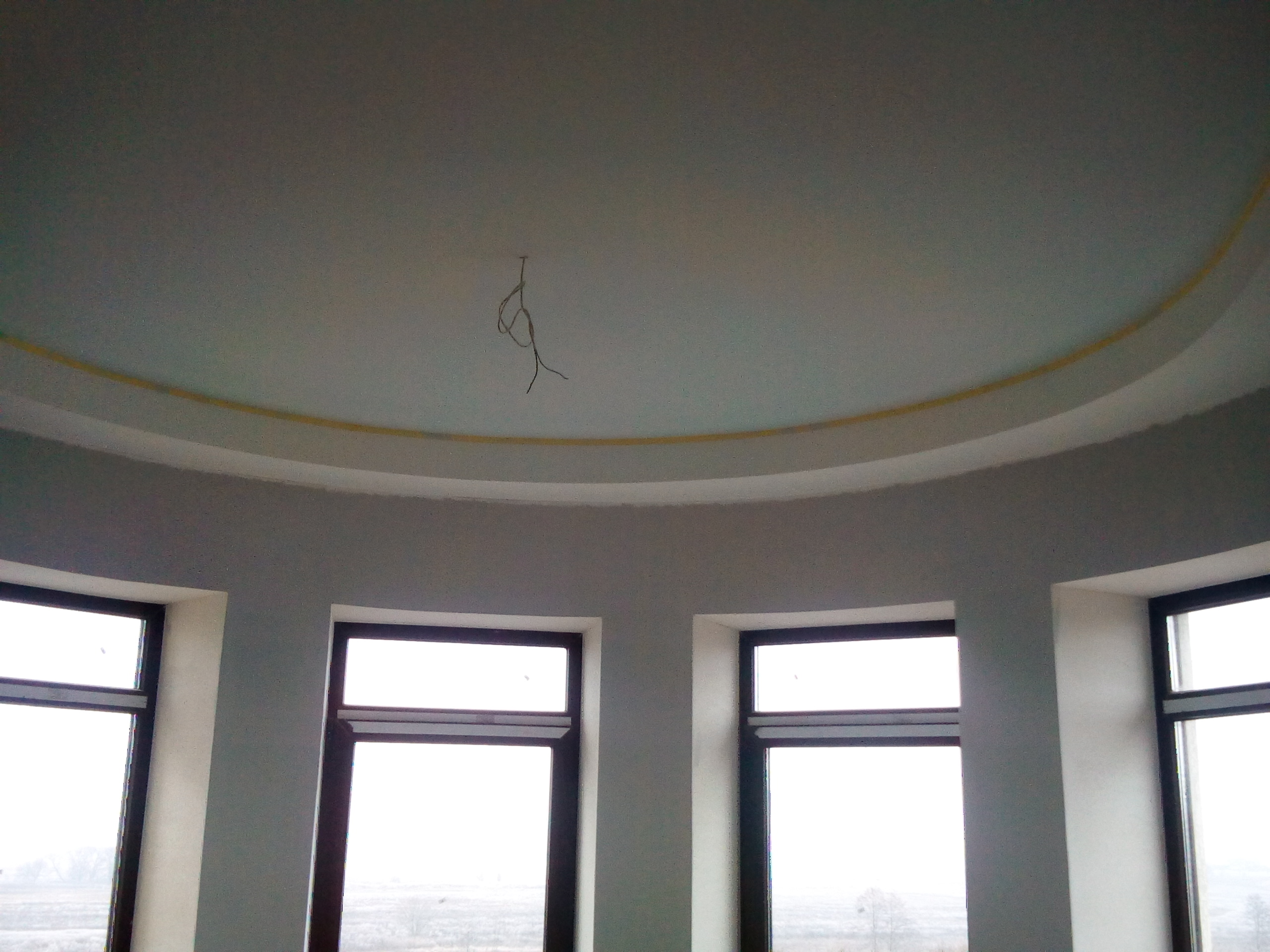

Взял 10л, щас буду красить потолки в один слой, а вечером с заказчиком решим, нужен ли второй:beer:
ждем комментарии...
ждем комментарии...
Промежуточные впечатления.
Закатал в 1 слой валиком со средним ворсом 15м2 и 12м.п. потолка в 1 слой неразбавленной. Краска на свои деньги реально заебись классная! Отлично ложится и раскатывается, укрывистость супер, но мне показалась слегка сероватой(может от освещения). Заколерованная вручную вообще супер-четко лягла. Когда высохнет, сделаю фото и скину с отзывом заказчика:beer:
Приехал на объект и решил сразу сфоткать при дневном свете. Потолок и стены были вчера покрашены Polifarb'ом в один слой. Стены в серый(подложка под отточенто), потолки в белый и небесно-голубой(колеровал шприцом вручную). Краска, несмотря на свою стоимость, выглядит очень неплохо, визуально второй слой тут нах не нужен(да и на банке надпись 1-2слоя). Заказчик будет к обеду, спрошу красить-не красить ещё раз потолок, и скажу, что на его 100м2 потолка краски надо аж на целых 600грн за ведро 10л. Через неделю попробую потереть потолки мокрой губкой, и если смываться не будет, то так в 1 слой оно и останется:beer:
Апдейт
Заказчику понравилось)
Отдельное спасибо malyarman'у за годный совет. От заказчика за сэкономленные средства, и от меня - сам понимает за что:beer:
