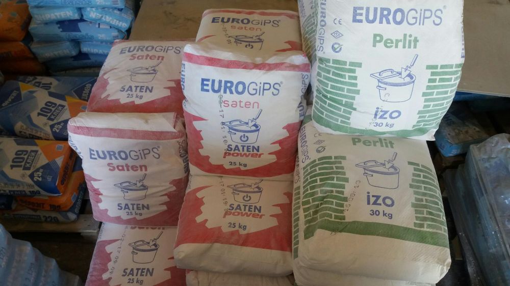

на этой ссылке я так понимаю 4 состава для шпаклевки одного и того же производителя... два (просто изогипс и сатенгипс) и еще два более дешевых с приставкой ПАВЕР... в чем их разница?... можно ли брать более дешевые ПАВЕР для внутренних отделочных работ по газобетону?

Обычно всякие ПАВЕРы с УЛУЧШЕННЫМИ ФОРМУЛАМИ появляются на рынке с целью бета-теста "оптимизированного" состава. Оптимизация проводится производителем, как правило, только для уменьшения себестоимости продукта; реже - из-за вынужденной замены одного из компонентов. Лучше или хуже станет состав при этом - как повезет, очень часто разница вообще незаметна.

Раньше изогипс и сатен евро шли в мешках с надписью пауэр, постоянно стабильного качества. Последняя партия зашла около месяца-полтора назад, мешки уже без надписи пауэр. Я бы и не обратил внимания на эту мелкую деталь, но при замешивании первого же ведра изогипса увидел что с ним что-то не так. В составе этой партии более мелкий наполнитель (перлит) и мне кажется что его там меньше. Раствор стал более вязкий и более пластичный, в сравнении с предыдущими партиями. На небольших слоях мне он понравился больше, оказался приятней в работе, не знаю как объяснить, мягче чтоли стал, только инструменты от него залипают больше, тот же миксер сложнее отмывать). На больших слоях пока не пробовал.
я последний раз делал ремонт 9 лет назад и по памяти , чисто визуально тогда мешки были такими как без надписи Пауэр... последний же отписавшийся пишет что наоборот))... попробую поискать... может у меня еще где то есть те мешки с остатками))... но в любом случае этот турецкий производитель лучше чем другие для стартовой и финишной обработки? я смотрю что есть смеси которые вообще в два раза дешевле...

Хз даже, позавчера в Анжио брал Сатен без надписи Power - все ок, нареканий нет. По Изо обратите внимание, что без Power фасовка больше на 5 кг.
Змінено користувачем indecor
Нашел на просторах сети еще такую фотку. Мешки по дизайну только шрифтом и надписью Power отличаются)

так какой все таки изогипс хуже с надписью Павер или без?))... и на сколько это "хуже" критично?... на столько же насколько дешевле т.е. 5-10 грв?... тогда наверное можно брать))...

Он весь нормальный. Может и раньше были мешки без этой надписи, просто я не обращал внимания, так как качество всегда было стабильное. Именно сейчас обратил, потому что первую часть мешков привезли с надписью и он был такой как обычно, потом довозили ещё несколько мешков и он был немного другой, поэтому начал сравнивать упаковку и обнаружил что она без надписи. Лучше проконтроллируйте чтобы он был посвежее, а не с надписью или без.
если бы я был маляром я бы понял какой из них посвежее))... а так... в одном интернет магазине мне сказали что с надписью павер это тоже турецкий производитель только другой... в общем я понял что лучше брать без надписи, тогда больше шансов попасть на тот гипс чтоб был раньше...
