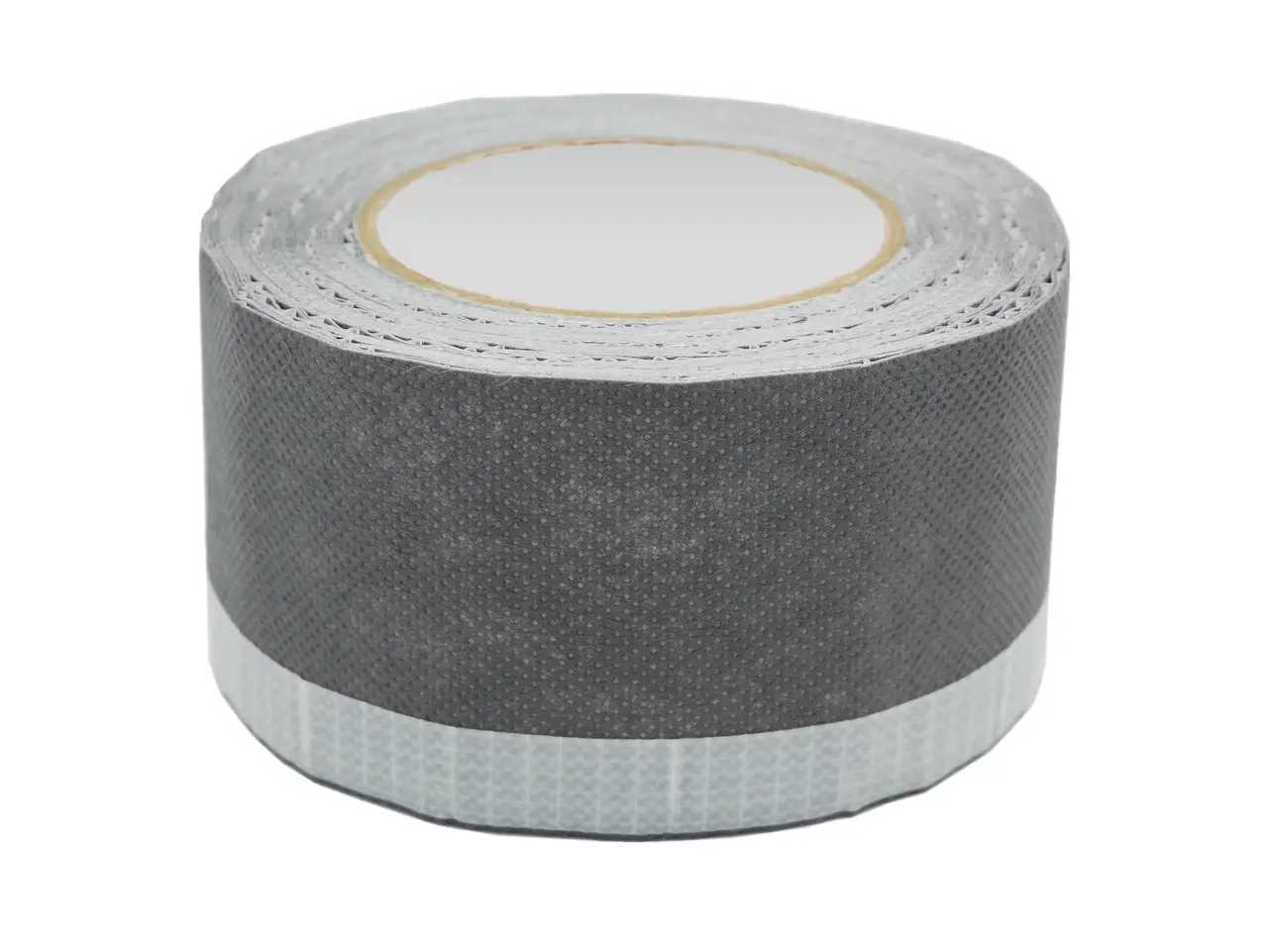

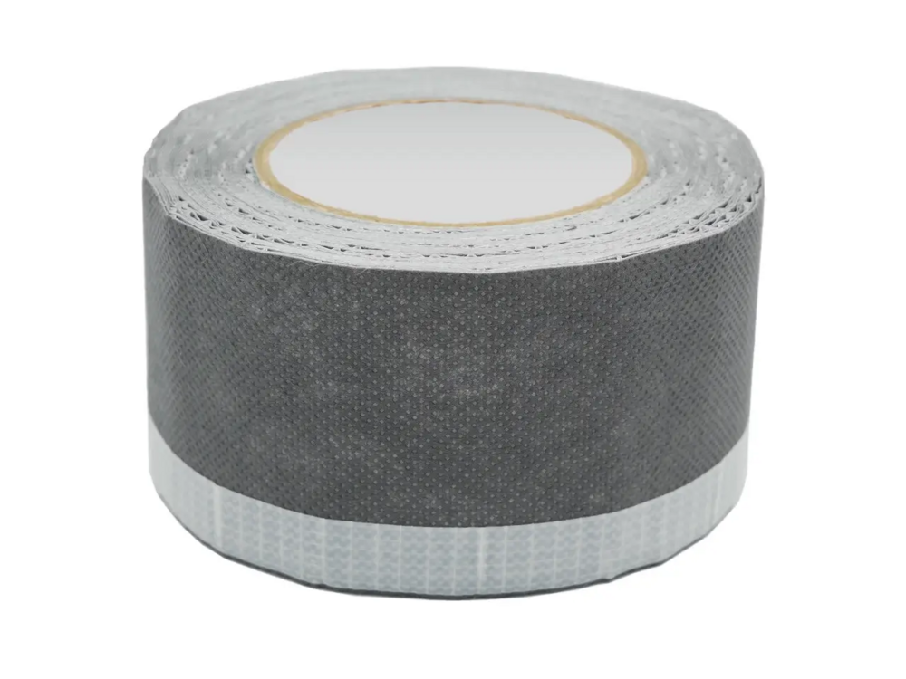

Андрій Миколайович Опубліковано: 10 серпня Поділитись Опубліковано: 10 серпня Привіт! А порадье ще технологію формування відкосів (стіни з газоблоку, вікно встановлено в пложині з зовнішньою стіною). Я планую так (з середини): 1. Підрізати піну десь на пів сантиметра від палощини вінка, і заробити герметиком. 2. Погрунтувати газоблок на відкосі і наклеїти на мінеральний клей ЕППС. Тут не знаю якої товщини - чи потрібно щоб ЕППС находив трохи на раму, чи якраз встик, щоб тільки закривав шоб. 3. Потім той ЕППС поштукатурити (шпаключати) полімер цементними сумішами. Ну і тоді вже шпаклівка фінішна. Так? не так? ) Посилання на коментар Поділитися на інших сайтах More sharing options...
BugS Опубліковано: 10 серпня Поділитись Опубліковано: 10 серпня 3 години тому, Андрій Миколайович сказав: Привіт! А порадье ще технологію формування відкосів (стіни з газоблоку, вікно встановлено в пложині з зовнішньою стіною). Я планую так (з середини): 1. Підрізати піну десь на пів сантиметра від палощини вінка, і заробити герметиком. 2. Погрунтувати газоблок на відкосі і наклеїти на мінеральний клей ЕППС. Тут не знаю якої товщини - чи потрібно щоб ЕППС находив трохи на раму, чи якраз встик, щоб тільки закривав шоб. 3. Потім той ЕППС поштукатурити (шпаключати) полімер цементними сумішами. Ну і тоді вже шпаклівка фінішна. Так? не так? ) Еппс до рівня рами. Можна клеїти і на клій-піну. Потім спец планка примикання. Штукатурку можна гіпсову. 1 Посилання на коментар Поділитися на інших сайтах More sharing options...

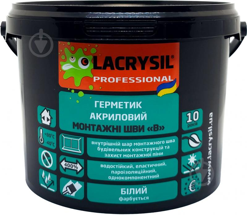

Андрій Миколайович Опубліковано: 10 серпня Поділитись Опубліковано: 10 серпня Якщо буду використовувати герметик для закриття швів, то треба ще потім оцю пароізоляцію чи ні? Посилання на коментар Поділитися на інших сайтах More sharing options...
BugS Опубліковано: 10 серпня Поділитись Опубліковано: 10 серпня 6 хвилин тому, Андрій Миколайович сказав: Якщо буду використовувати герметик для закриття швів, то треба ще потім оцю пароізоляцію чи ні? Якщо знайдете спосіб, як її надійно закріпити, та потім наклеїти еппс, щоб не заважала ця стрічка, то можна. 1 Посилання на коментар Поділитися на інших сайтах More sharing options...
smotesko Опубліковано: 12 серпня Поділитись Опубліковано: 12 серпня 10.08.2026 в 19:50, Андрій Миколайович сказав: Якщо буду використовувати герметик для закриття швів, то треба ще потім оцю пароізоляцію чи ні? Якщо це буде пароізоляційний герметик для вікон – то стрічка вже не потрібна. Посилання на коментар Поділитися на інших сайтах More sharing options...
Андрій Миколайович Опубліковано: 12 серпня Поділитись Опубліковано: 12 серпня 1 годину тому, smotesko сказав: Якщо це буде пароізоляційний герметик для вікон – то стрічка вже не потрібна. здається я цей купив Посилання на коментар Поділитися на інших сайтах More sharing options...

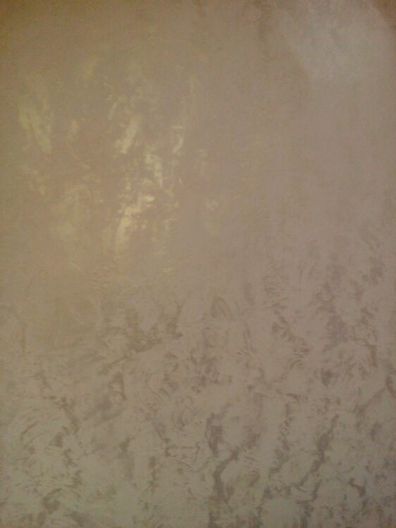

Ivan Nets Опубліковано: учора в 11:38 Поділитись Опубліковано: учора в 11:38 А підкажіть профану, газоблок поштукатурений цеметно-вапняною штукатуркою поліпласт, мансарда. Що можна зробити самостійно зі стінами для людини яка не сильно вміє шпаклювати і вирівнювати стіни під фарбування. Можливий варіант декоративної штукатурки? Порадьте будь ласка. Посилання на коментар Поділитися на інших сайтах More sharing options...
BugS Опубліковано: учора в 15:59 Поділитись Опубліковано: учора в 15:59 4 години тому, Ivan Nets сказав: А підкажіть профану, газоблок поштукатурений цеметно-вапняною штукатуркою поліпласт, мансарда. Що можна зробити самостійно зі стінами для людини яка не сильно вміє шпаклювати і вирівнювати стіни під фарбування. Можливий варіант декоративної штукатурки? Порадьте будь ласка. Відштовхуватись треба від того, що ви хочете бачити на стінах. Якщо фарбовані стіни, то купити послугу чи навчитися самому, це реально. Посилання на коментар Поділитися на інших сайтах More sharing options...
XL.pro Опубліковано: учора в 17:16 Поділитись Опубліковано: учора в 17:16 5 годин тому, Ivan Nets сказав: А підкажіть профану, газоблок поштукатурений цеметно-вапняною штукатуркою поліпласт, мансарда. Що можна зробити самостійно зі стінами для людини яка не сильно вміє шпаклювати і вирівнювати стіни під фарбування. Можливий варіант декоративної штукатурки? Порадьте будь ласка. Варіант можливий будь чого, результат може не сподобатись. P.S. Шпаклівка не вирівнює стіни, це робить штукатурка. P.P.S. Найбільш простіший варіант для самостійної роботи - товсті шпалери під фарбування. Але базою шпаклювати все одно потрібно. Посилання на коментар Поділитися на інших сайтах More sharing options...
Ivan Nets Опубліковано: 14 годин тому Поділитись Опубліковано: 14 годин тому 14 годин тому, BugS сказав: Відштовхуватись треба від того, що ви хочете бачити на стінах. Якщо фарбовані стіни, то купити послугу чи навчитися самому, це реально. та будь який варіант який легше. Тому цікаво було чи декоративка не легше за фарбовані стіни (які мають бути ж напевно ідеально рівні в такому випадку) Посилання на коментар Поділитися на інших сайтах More sharing options...
BugS Опубліковано: 13 годин тому Поділитись Опубліковано: 13 годин тому 20 хвилин тому, Ivan Nets сказав: та будь який варіант який легше. Тому цікаво було чи декоративка не легше за фарбовані стіни (які мають бути ж напевно ідеально рівні в такому випадку) Нанести шпаклівку, прокатати фактурним валиком 1 Посилання на коментар Поділитися на інших сайтах More sharing options...
Ivan Nets Опубліковано: 12 годин тому Поділитись Опубліковано: 12 годин тому 1 годину тому, BugS сказав: Нанести шпаклівку, прокатати фактурним валиком тобто перший шар шпаклівка (старт чи фініш?) а потім другий шар шпаклівки прокатати валиком? Посилання на коментар Поділитися на інших сайтах More sharing options...
BugS Опубліковано: 11 годин тому Поділитись Опубліковано: 11 годин тому (змінено) 24 хвилини тому, Ivan Nets сказав: тобто перший шар шпаклівка (старт чи фініш?) а потім другий шар шпаклівки прокатати валиком? Не бачу сенсу робити кілька шарів, якщо будете катати фактурним валиком. Подивіться відео на цю тему, там отримаєте більше інформації. Змінено 11 годин тому користувачем BugS Посилання на коментар Поділитися на інших сайтах More sharing options...
