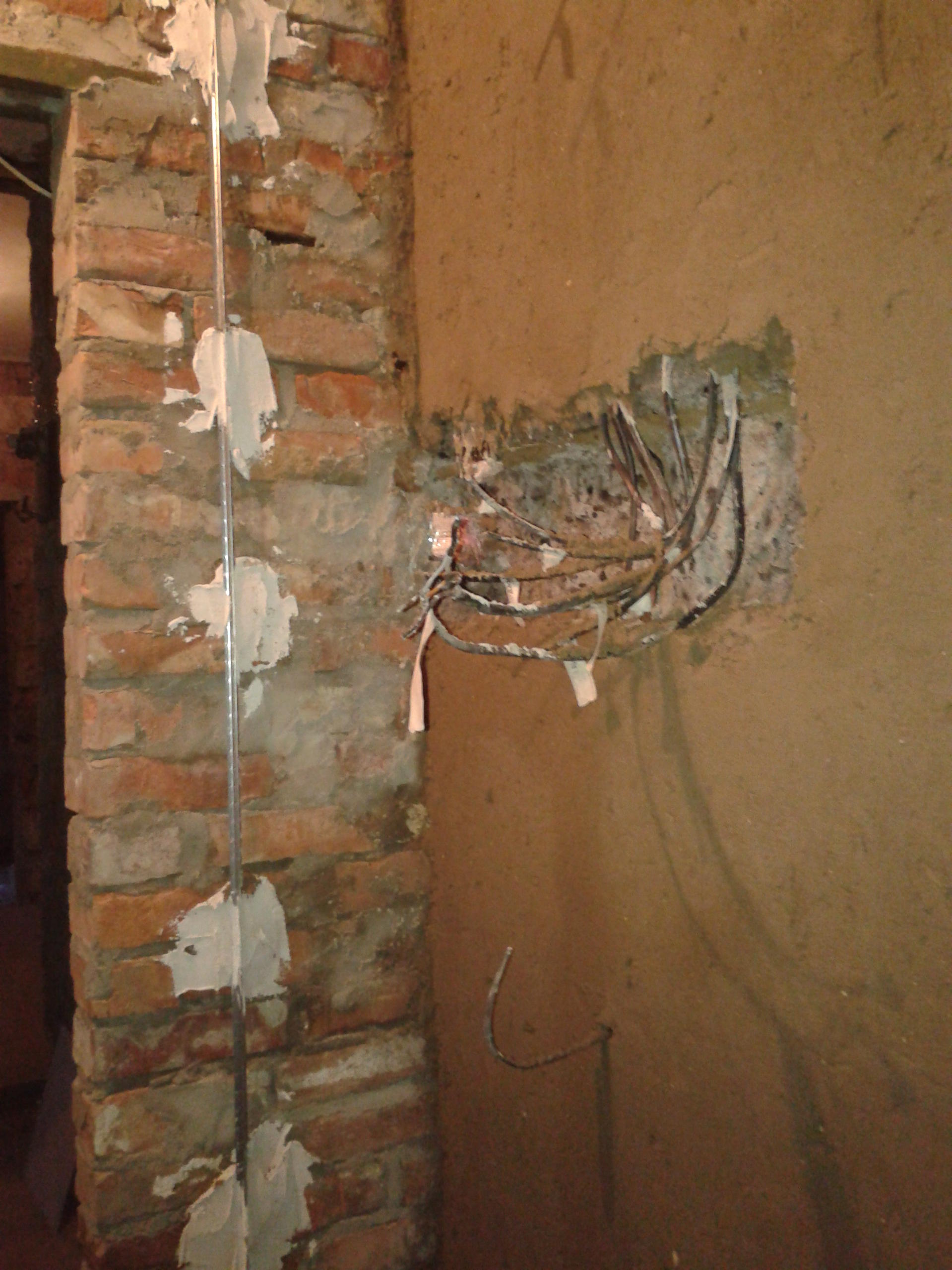

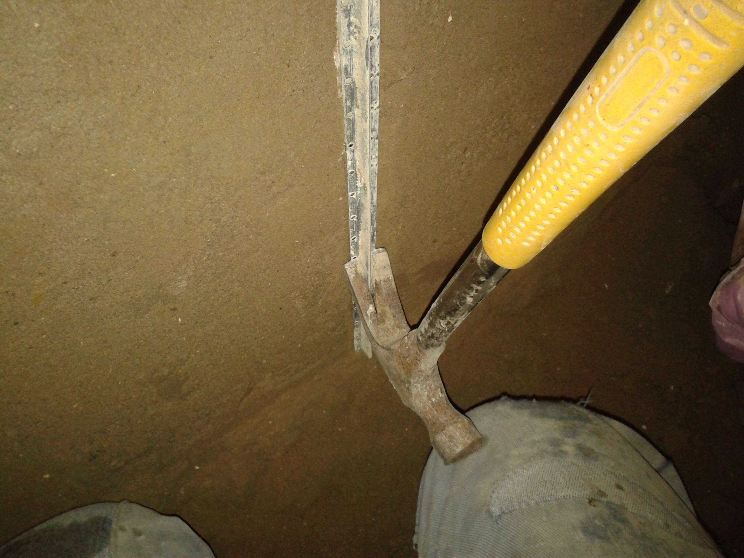

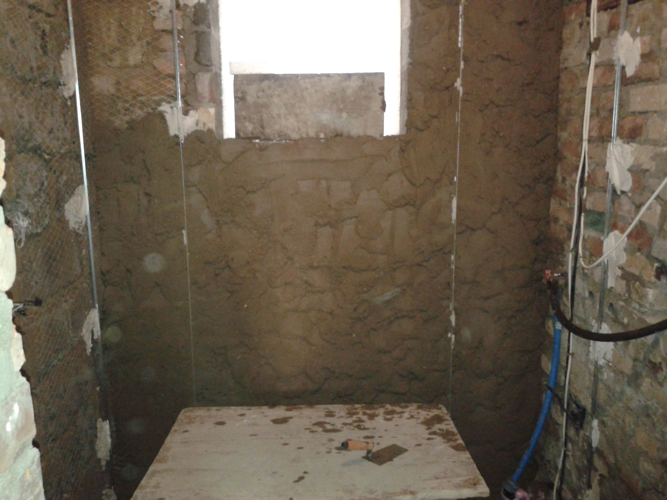

Вчера впервые начал штукатурить стены, в котельной под плитку, так сказать потренироваться. За день сделал 11м2. Как мне кажется - медленно т.к. впереди еще ждет 200м2. Скорее всего делал много лишних движений и камешки постоянно попадались на финишном этапе. К тому же по окончании работы с пола собрал 7 ведер раствора:( (наверное причина в отсутствии Домолита - уже заказал:)).
Подскажите пожалуйста из практики:
1. Сколько в среднем один штукатур за смену делает м2 по маякам (на что ориентироваться)?
2. Еще интересует вопрос по подрозетникам и распредкоробкам, в какой последовательности их ставить: оставлять не оштукатуренное место и на следующий день выставлять и затирать или сразу во время штукатурки выставлять?
3.Если стена под плитку, подрозетник выставляется заподлицо со штукатуркой или с выпуском на толшину плитки?
с пола собрал 7 ведер раствора (наверное причина в отсутствии Домолита - уже заказал).
Причина у відсутності досвіду. Коли зробите свої 200 кв.м. , то так падати уже не буде.
1. 25 +-
2. Підрозетники втопити на 2 мм глибше площини уже виставлених маяків. Запихнути бумагою, а тоді уже штукатурити. Потім просто витягнути бумагу і підчистити коробочку.
3. Виставляються під час укладки плитки.
Так 25 это мало, я без архиопыта с помощью грязеструя больше делал, а когда наляжеш то и поболее. В среднем за рабочий день я делал 14 замесов бетономешалки по 50 литров за раз раствора +-, успевал на солнышке в обед поспать, после сна затереть и на следующий день дальше шол, дольше всего времени выставлять маяки, а там дальше быстро. Слой как правило был в среднем 20-25 мм
