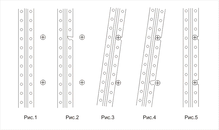

маяк должен быть цельным по всей своей высоте (например, от пола до потолка).
берем в одну руку маяк, в другую ножницы по металлу...
Рис. 1 - залезаем на стремянку к верхнему саморезу, приставляем маяк к саморезам
Рис. 2 - делаем два прореза ножницами и загибаем назад ими же "заусеницу", чтобы получилось примерно такое "отверстие"
Рис. 3 - вешаем маяк на верхний саморез за "крючок" и спускаемся со стремянки к нижнему саморезу
Рис. 4 - делаем еще два прореза ножницами, загибаем, получаем еще одно "отверстие"
Рис. 5 - отпускаем маяк и он сам становится "на место"
в итоге - не надо кусков, не надо бояться, что сползет или съедет.
подмазываем под маяк клей или штукатурку. следим (!), чтобы ребро маяка было выше шляпок саморезов. подмазывать рекомендую не сплошняком, а с промежутками (например, на каждый третий-четвертый ряд кирпича в кладке).
лучше сразу не прижимать, а подождать, чтобы раствор стал "пластилиновым" (пока можно развешивать/ подмазывать остальные). потом просто придавливаем правилом ребро маяка до плоскости саморезов. хотя, придавливаем - не то слово (как бы ям не наделать). удобно просто легонько пристукнуть правило резиновой киянкой в районе саморезов.
ну, короче... :) кому я рассказываю...
P.S. если стена сильно кривая, и между стеной и маяком больше 20 мм, то приклеиваем обломки гипсокартона под "ляпухи". если сильно кривая - несколько слоев гипсокартона. :)

Элементарно просто-сперва ставите правило на один дюбель и садите маяк чуть в плюсе от другого дюбеля,затем ставите правило на другой дюбель и дожимаете,пока правило не коснётся маяка возле первого дюбеля.По времени-аж одна минута.Таким макаром можно 3 метровый маяк хоть 2 метровым правилом ставить.
Элементарно просто-сперва ставите правило на один дюбель и садите маяк чуть в плюсе от другого дюбеля,затем ставите правило на другой дюбель и дожимаете,пока правило не коснётся маяка возле первого дюбеля.По времени-аж одна минута.Таким макаром можно 3 метровый маяк хоть 2 метровым правилом ставить.[/QUOTс
Спасибо!
