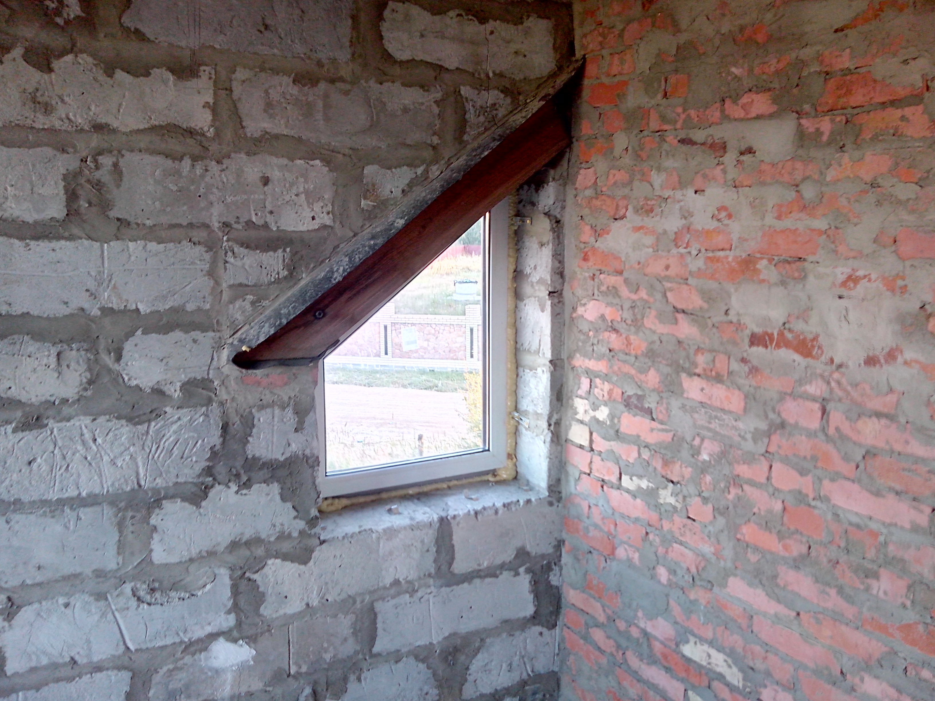

Подскажите как штукатурить известковым раствором перемычки деревянные?
Добрый день!
1) Набить гвозди и наматать проволоку(сделать сетку)
2) Набить деревянную дранку (технологии 100 лет)
3) Набить штукатурную сетку (можно оцинкованную)
Вариант 3 самый логичный
В 3 варианте сперва степлером прицокать гидроизоляцию,например рубероид,а уж затем-сетку.
Если толшина позволяет,то есть и 4 вариант-прикрутить шурупами ЭППС,обмазать его небрежно плиточным клеем и на следующий день спокойно отштукатурится.

Можно и ЭППСом,можно и гипсом,и цементом,и известью,можно в принципе любым вариантом-ничего там сложного и страшного нет,бывает намного хуже.

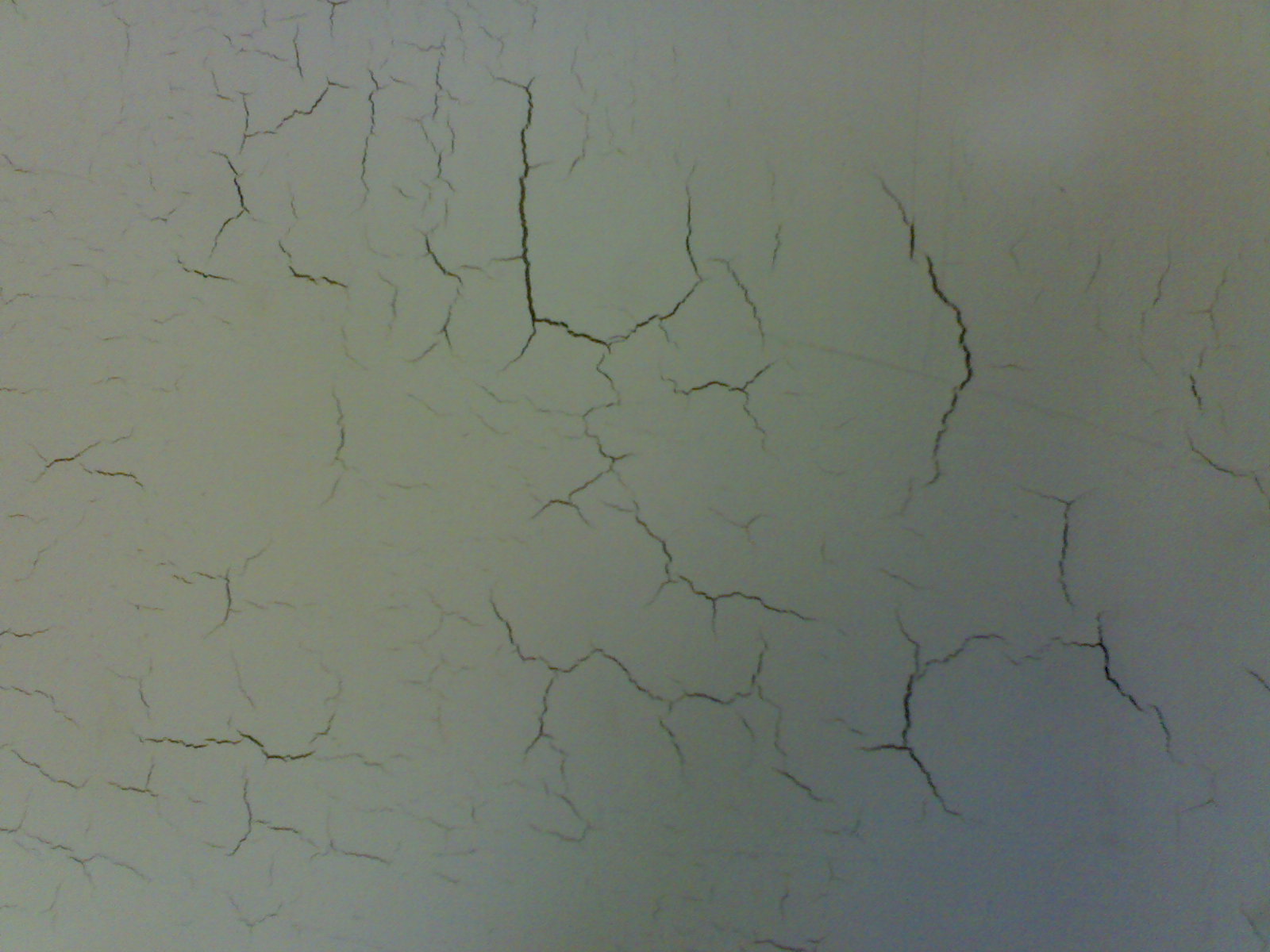

Почему то мой вопрос был проигнорирован ув. форумчанами ( откликнулся только plitochnik ) . Может сочли , что он не стоит выеденного яйца , а может тут все такие же специалисты как и я сам :) , ну да ладно ... Выкладываю фото той же " проблемной " стены , но с другой стороны . После снятия обоев голый бетон был загрунтован , а на следующий день зашпаклеван финишной шпаклевкой и вот что получилось . Скажу сразу -делал шпаклевку не я , а другой человек, который увидев такой результат, позвал меня так сказать для консультации , но все на что я сподобился было : А х*й его знает.... Фото было зделано примерно через 3 часа после нанесения шпаклевки , а первые трещины появились уже минут через 20 . Кто что думает по поводу такого эфекта ? Может посоветовать покрасить стену как декоративную штукатурку :lol:
Обычно люди большие деньги платят за такие эффекты,так что если держится нормально,я б оставил,и это не шутка.
По теме-такая сетка наблюдается у песчанных штукатурок если работается жидковатым раствором толстым слоем.Со шпаклёвкой такой красоты видеть не приходилось,так что я тоже скажу "а х..й его знает".
Так о тож. Сам впервые вижу такой эффект. Сам я маляркой занимаюсь очень редко , только в случаях когда допустим берусь делать ванную под ключ , а заказчик хочет потолок шпаклеванный и крашеный . Но там я использую материалы для фасадных работ. Так вот вспомнился мне случай , когда бетонная плита тянула влагу похлеще любого красного кирпича - а именно : когда нанес шпаклевку на потолок и в течении примерно минуты( а может и меньше ) не успел разровнять - все шпаклевка схватилась. Поначалу думал стартовая шпаклевка простроченная ( хотя в ведре она вела себя вполне " адекватно "), но с финишем все повторилось. В общем намучился. Так вот я и думаю - может дело в бетоне ( ну там щебень с радиацией или цемент какой то не такой и.т.д )
Ну так проверьте бетон-плесните кружку воды,если она стечёт на пол,значить бетон хороший,но если всосётся как в кирпич или газоблок-дерьмовый.Значить перед началом работ необходимо или насытить его водой или применять спецгрунтовки.
