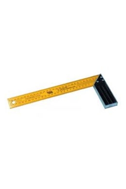

Второй раз читаю и не могу понять принцип устройства вашей малки. Если можно, для меня непонятливого объясните, каким образом работает гвоздь и куда он упирается? А лучше было бы с фото.
Еще вопрос ко всем форумчанам: как вы поступаете при штукатурке откоса. когда окна установлены явно не по уровню( я имею ввиду относительно пола не по уровню), если штукатурить откосы, не глядя на окна, то впоследствии при визуальном совмещении грани откоса и окна будет бросаться в глаза их несовпадение, если же тянуть откос по окну, повторяя его наклон, то в будущем, при поклейке обоев с рисунком обнаружится кривизна откоса. Понимаю, что вопрос риторический, но хочется узнать, а как вы выходите с этого положения.
Гвоздь упирается в заднюю часть рамы, в месте между рамой и монтажной пеной. В этом месте, нужно сначала немного очистить раму от монтажной пены.
Потом тянется по раме, вместе з шаблоном.

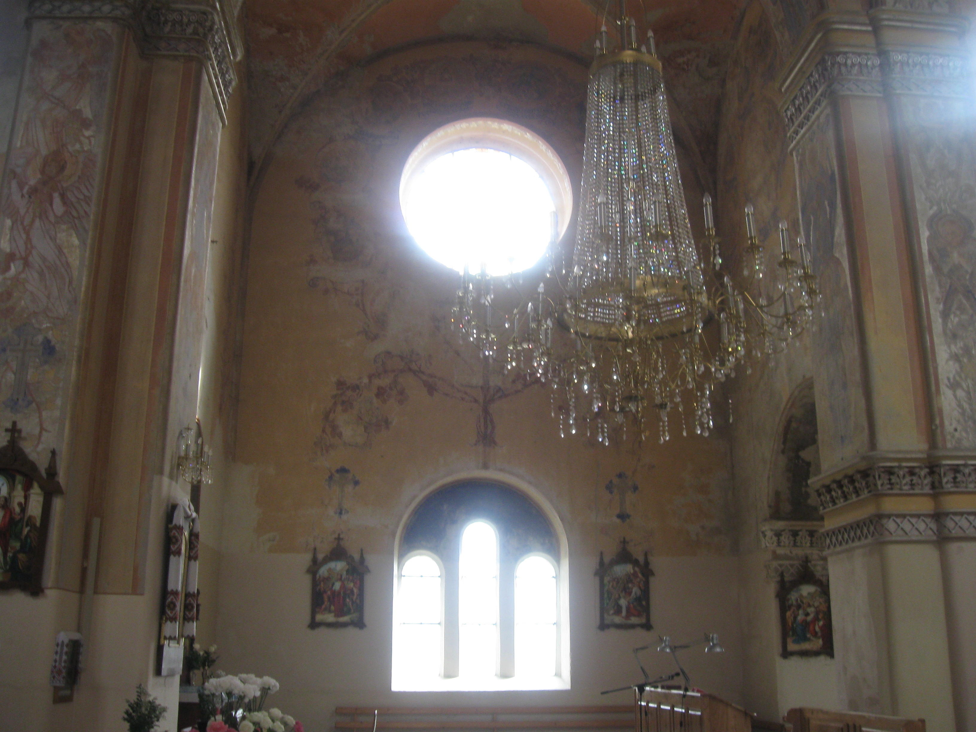

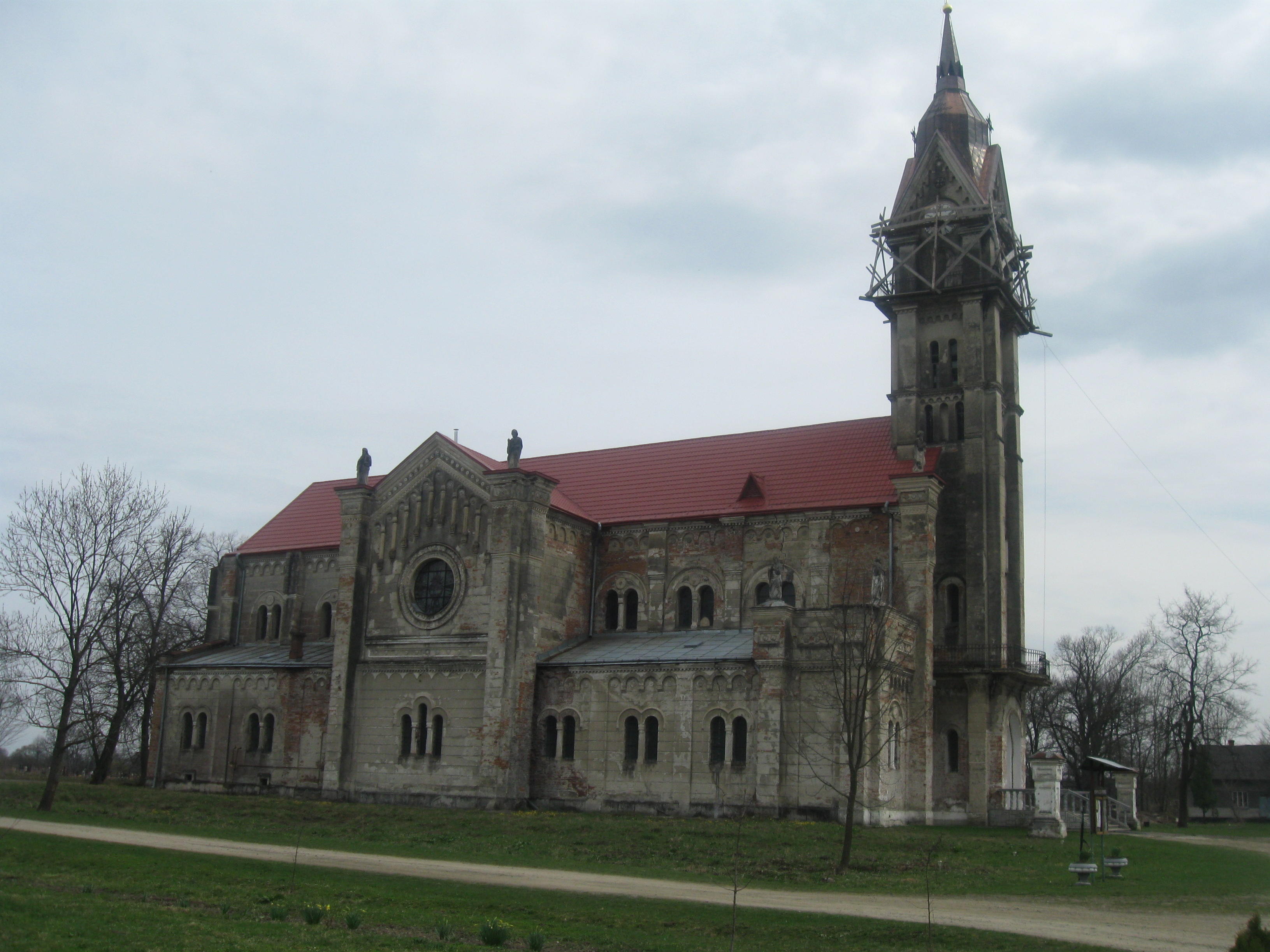

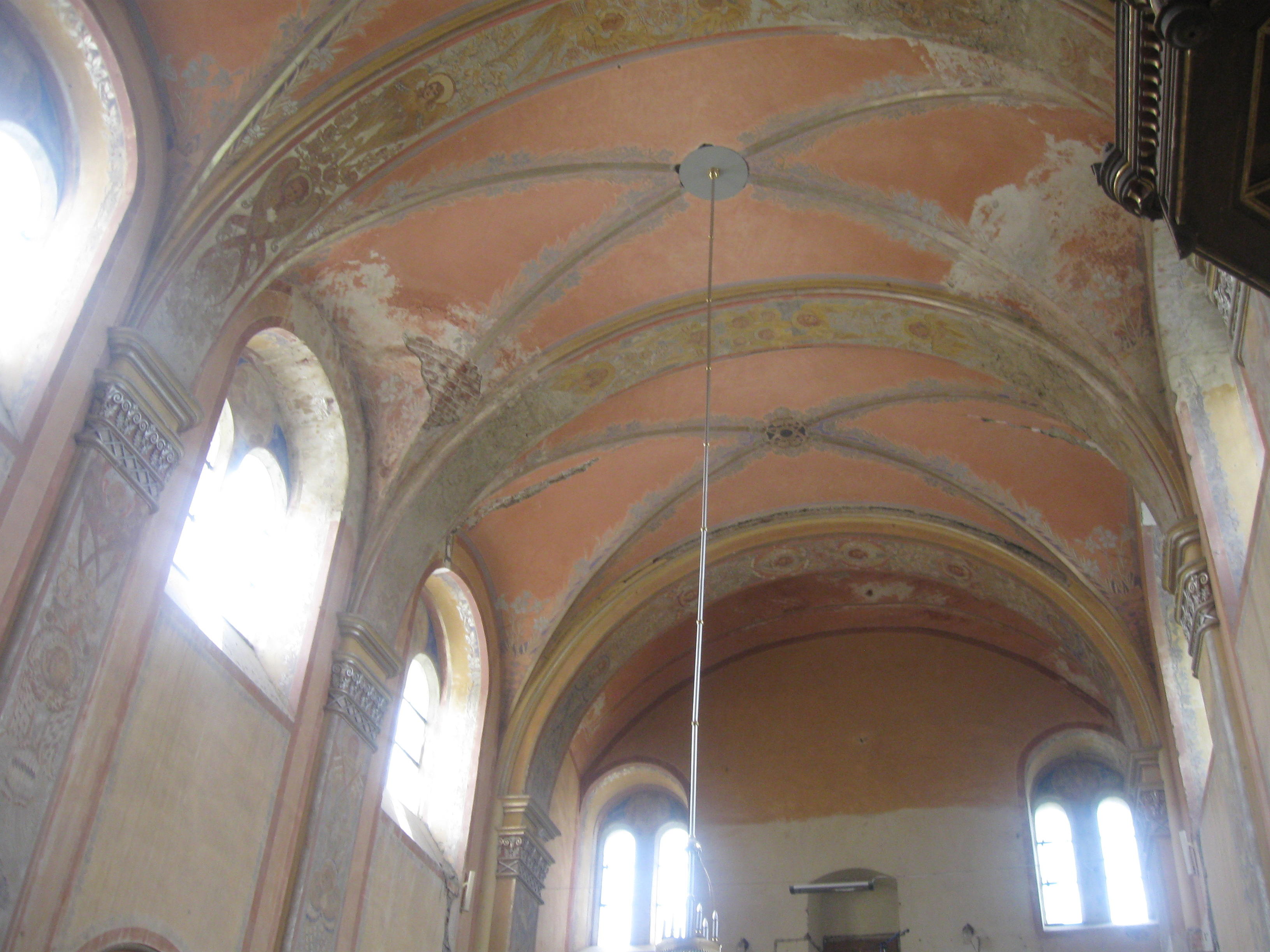

На фото - Монастир Кохавино, побудований в 1755 р. Кладка на ізвєстковий розчин і штукатурка теж.
В часи СССР хрест зняли, стіни білили декілька разів, щоб забілити художній розпис ікон. Майже, 50 років використовували- як зерносховище. Звісно при цьому не опалювали.
В середині 90-х, знову був заснований монастир і монахи почали відновлення церкви. Після того, як змивали радянську побілку, розпис проявився і зараз виглядає не погано.
Таких замків і костелів в місцевості, якій я проживаю багато. Тому й реальних свідчень є достатньо.
Вапняно- пізчана штукатурка, з часом навпаки набирає - міцності!
