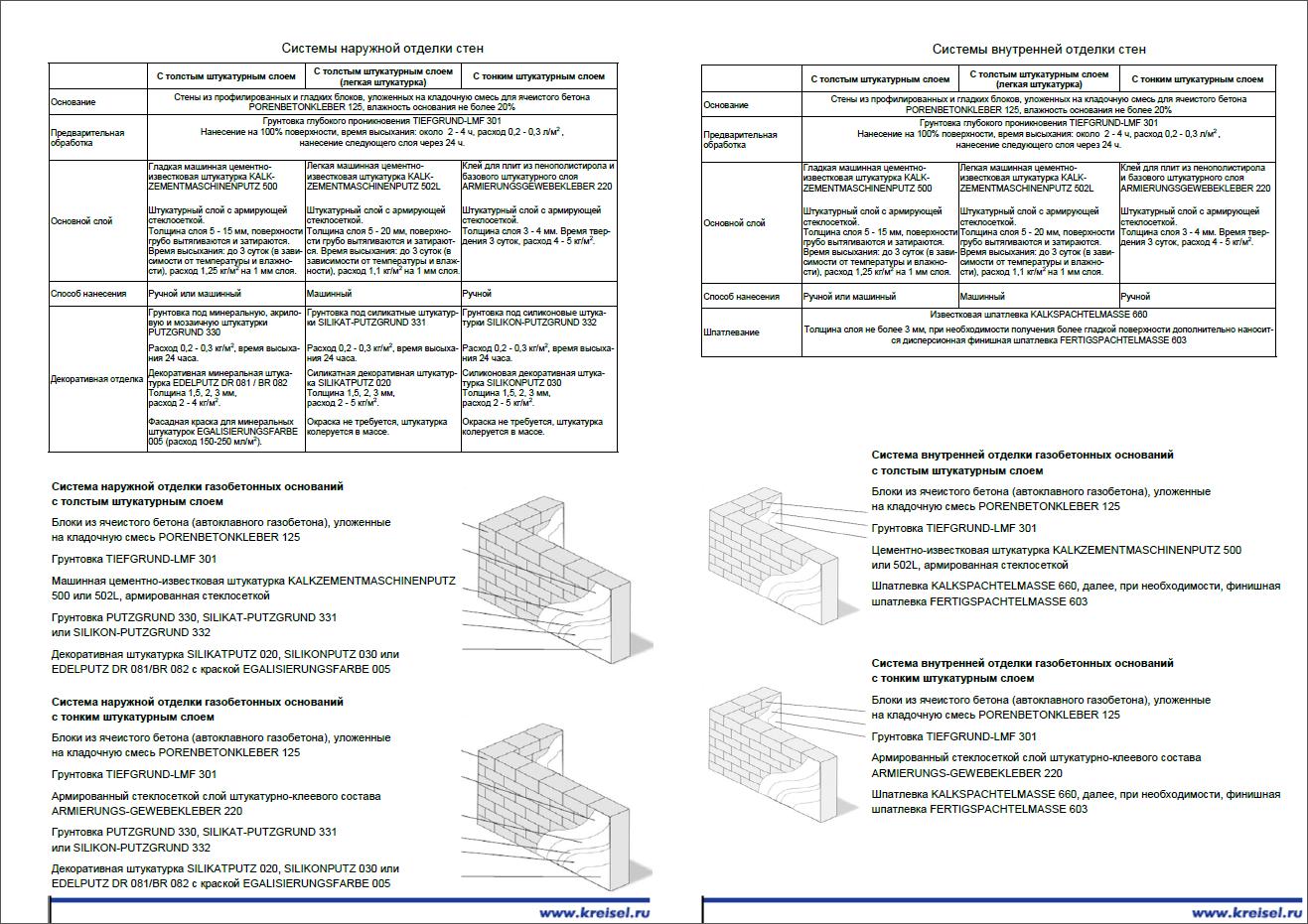

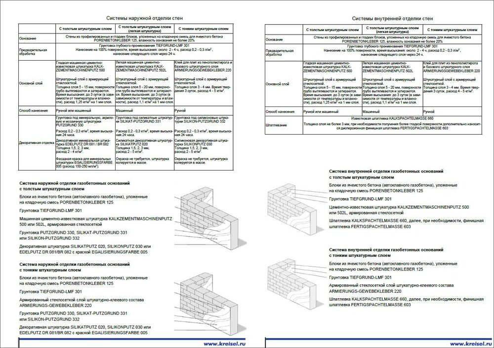

Сегодня встречался с мастерами. Видел их работу - внутренняя самодельная извесково-цементная штукатурка на кирпичных стенах по маяках, стены идеальные.
Мастера предложили для газобетонных стен сделать "шприц", установить 6 мм маяки и поштукатурить извесково-цементной штукатуркой KREISEL 500 с армирующей стеклосеткой, после чего известковая шпаклевка KREISEL 660. Но как достать из под сетки маяки.
Материал на 1 м2 без учета "шприца", сетки и маяков (23,5 грн + работа 35-40 грн. Итого от 58,5 до 63,5 грн за 1 м2).
Я предложил вариант тонкослойной шпаклевки - KREISEL 220 с армирующей стеклосеткой а поверху шпаклевку KREISEL 660.
Материал на 1 м2 без учета сетки и маяков (20,8 грн + работа 40-45 грн. Итого от 60,8 до 65,8 грн за 1 м2).
Мастера сказали чтобы получить идеально ровные стены нужно будет после KREISEL 220 с армирующей стеклосеткой установить 6 мм маяки и уже тогда тянуть шпаклевку KREISEL 660, но в таком случае, если я правильно понимаю, теряется смысл тонкослойной шпаклевки да и KREISEL 660 по технологии наносится слоем не больше 3 мм.
Материал на 1 м2 без учета сетки и маяков (32,4 грн + работа 40-45 грн. Итого от 72,4 до 77,4 грн за 1 м2).
Вот теперь сижу и незнаю какой вариант выбирать, и не только по деньгам.
P.S.
А нужна ли обязательно сетка в предложенных вариантах.
