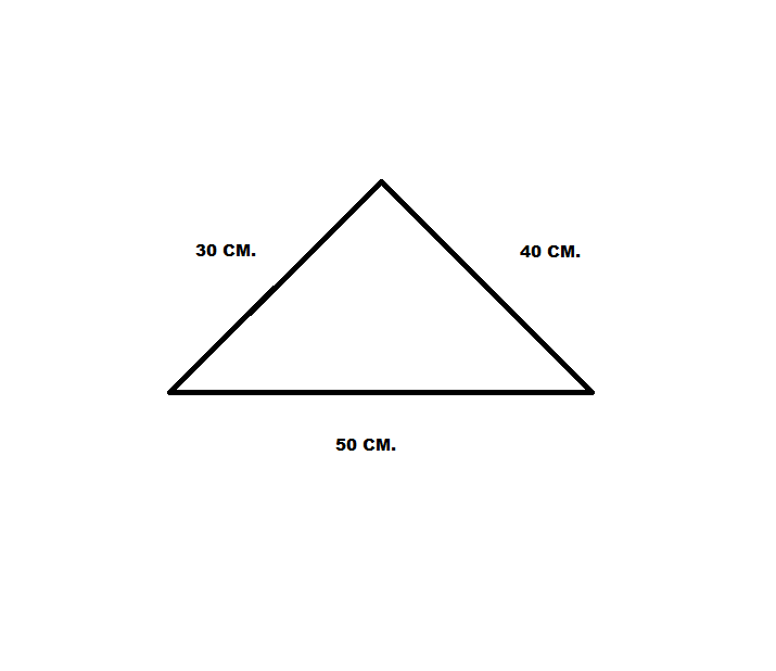

Вспомнил случай, когда однажды мой заказчик настоял на углах 90 градусов в каждом помещение. Я, для контроля, сделал малку из осб плиты - треугольник 30-40-50см.
Так потом, ету малку и оставил после здачи обекта. Потом мне разказывали, что он ходил с етой малкой по знакомым у которых тоже был ремонт, приставлял мою малку к углам и с критикой других мастеров расказывал, гордо держа в руках пред собой малку, как правильно сделано у него.:)

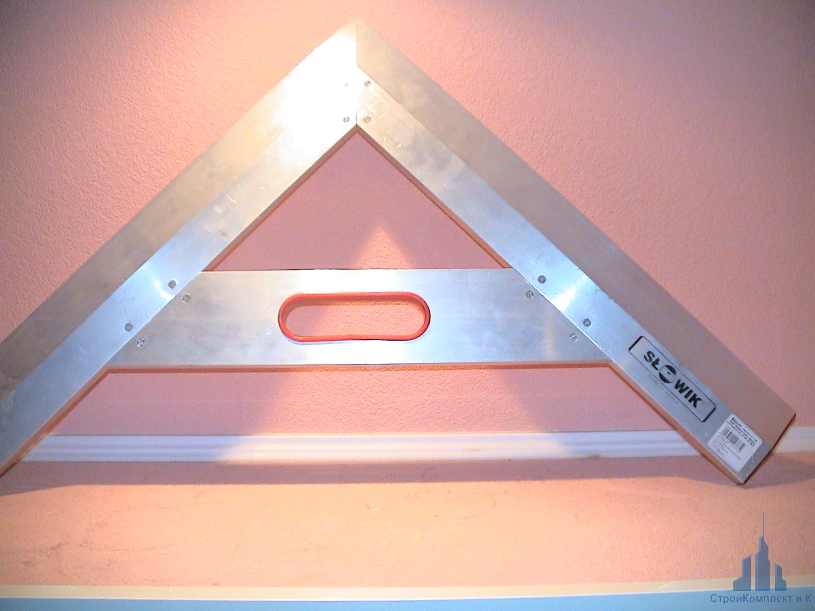

Лично я, использую вот такой шаблон...
Сами по себе, идеально в 90 не получатся, все равно нужно подгонять маяки.
А я такой
