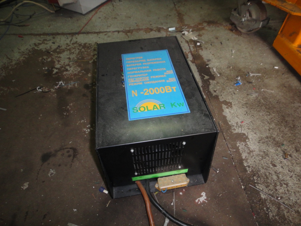

У меня есть б/у с какой-то солнечной системы. Только вот я боюсь хазяин за него порядка 400-500дол попросит, но всетаки если интересно то можно в офисе на него глянуть и потестить.
Реально интересно. Можно описание девайса для начала ?
Завтра сфоткаю выложу, может и какое описание нарою.
Вот фото того что б/у:
по характеристикам - обычный низкочастотный инвертор с 24В постоянки в 220В 50Гц 2кВт, подробней если нужно то поищу инфу.

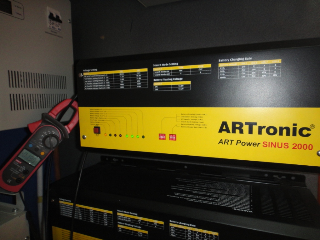

А вот поправка по SL2024, немножко я просчитался, там не 1,7А а 2,1А холостой ход (у мультиметра немножко не в нуле дисплей был), а вот и сам на фото:
[ATTACH]184939[/ATTACH]
А чье производство ? Гугл по словам с фотки много чего левого находит. Какова причина продажи ? И за сколько клиент отдаст ?
