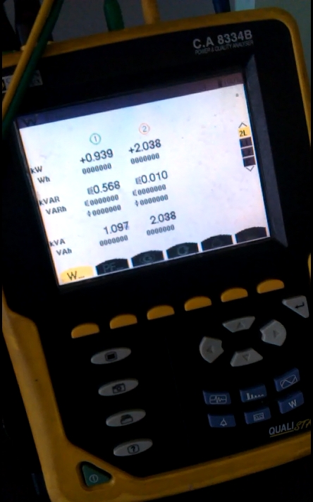

Сейчас у меня на тестировании 3кВт номинал/4,5кВт пикова длительная с 48В получится 2500-2800дол, точнее будет после определения стоимости разрешительных документов, транспорта, таможни.
А вот потребление того, что у меня сейчас 0,3-0,4А:o. И это для низкочастотника. Пока сам не понимаю как такой ток может быть:shock:.
Пока наблюдаю вот такую фишку:
1-й канал вход городской сети
2-й канал выход на нагрузку.
Разница берется с аккумуляторов. Тоесть если автомат на вводе 16А а нужно иногда в пике получить к примеру 6кВт то он за счет аккумуляторов добавит к 3м имеющимся свои 3кВт и в итоге 6кВт имеем.
Как работает сетевая функия пока не знаю, думаю за пару недель сооружу солнечную схему и тогда уже смогу все оттестировать.

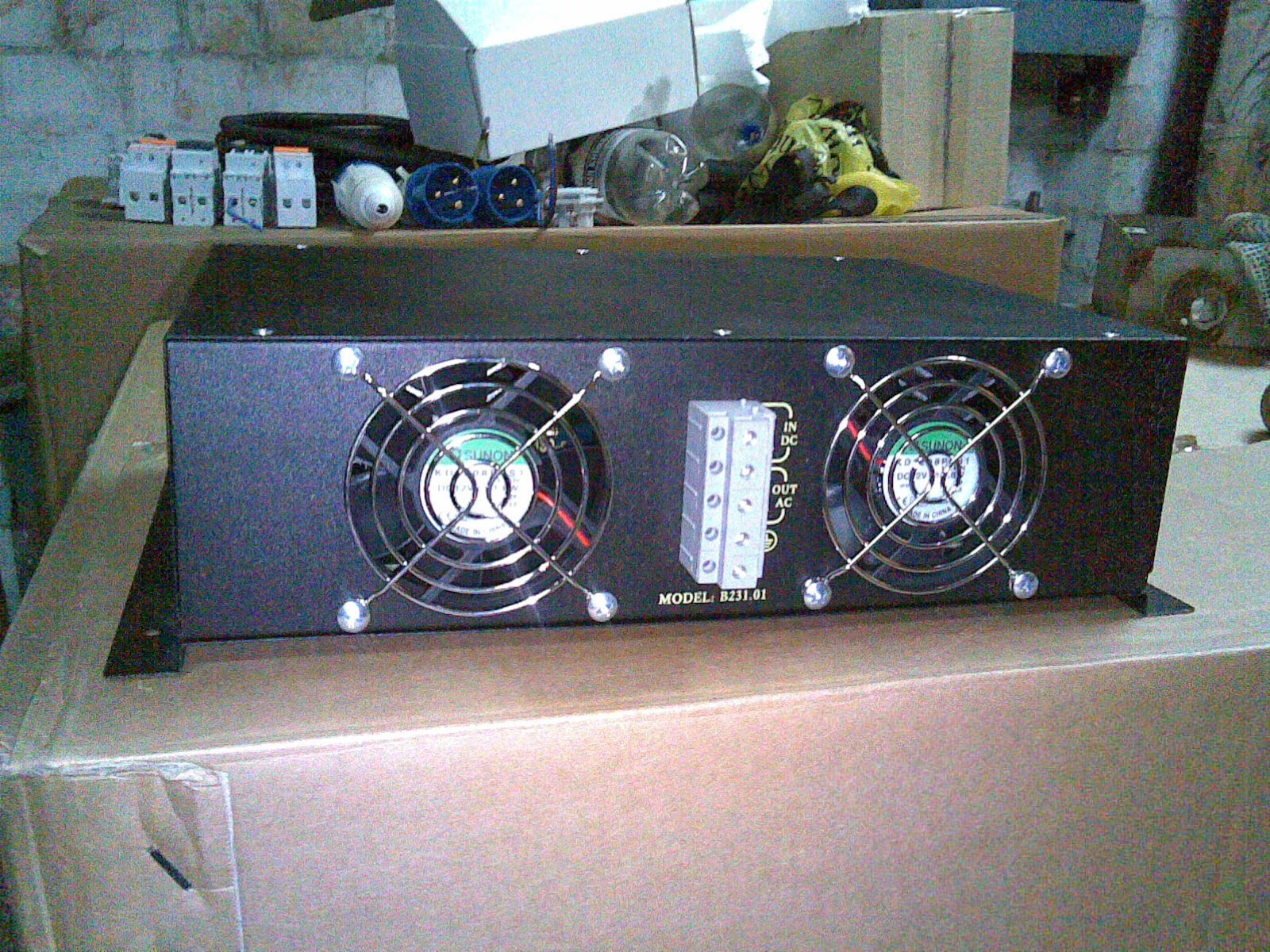

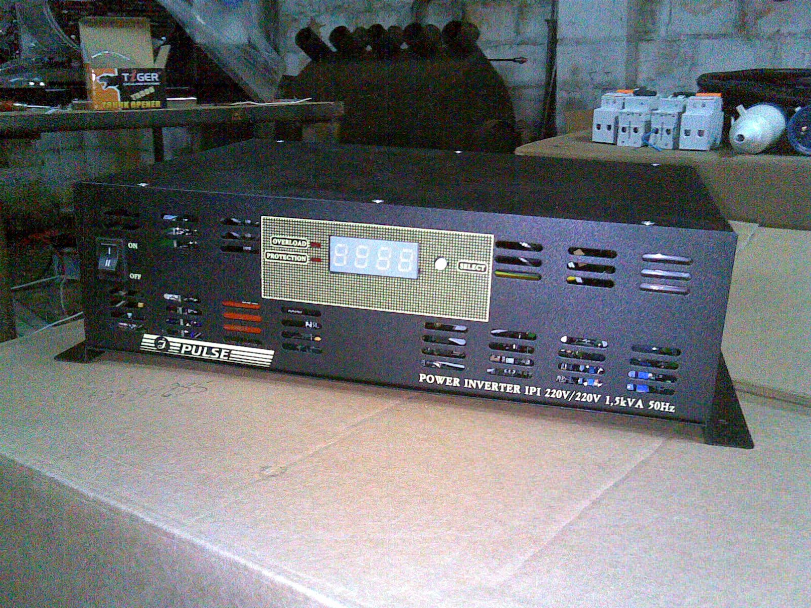

Может я чего-то не догоняю, но инвертора с 110В и с 220В доступны в Украине в любом количестве в открытой продаже. Применяются на ЖД, разрабатываются и производятся в Запорожье. Я с этого завода как-то лет 6-7м назад продавал 24В в 220В/1500ВА на БТРы переделанные под спасательные и отправленные в Замбию, там их было 12шт и насколько знаю безпроблемные инверторы оказались. Еще их продукцию на самолеты ставил 27В в 220В, ну там для Укртелекома 60В в 220В то само собой.
Вот, кстати, 220VDC в 220VAC/1500VA
