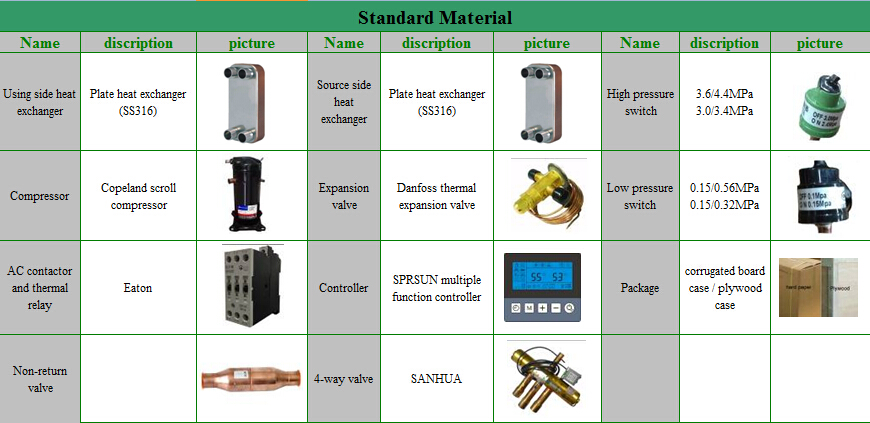

У хорошего китайского ТН только сборка китайская . Вот, для примера, еще раз приведу комплектацию:
По поводу цен, я по японцам не знаю, но думаю, что там разница в разы.

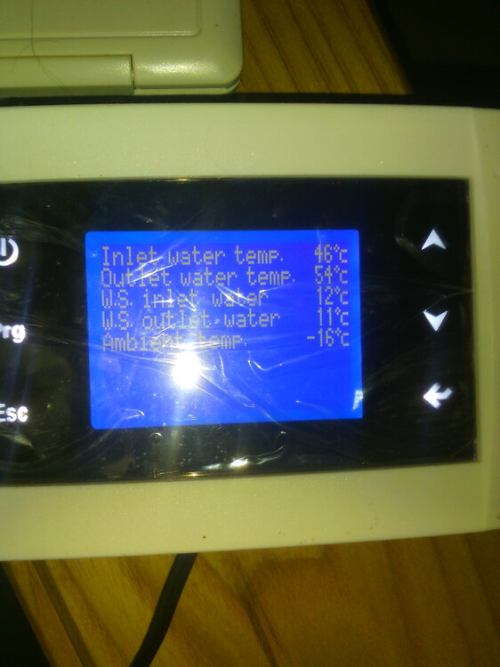

P.S. А я думал, что я герой!, что только у меня на подаче +13*С при -23*С сейчас на улице.
И что из этого? Вы на охлаждение работаете или заданная в доме +12?
При таком морозе на охлаждение тратить электроэнергию не надо, достаточно не топить, а если "турбо," то открыть дверь. Ну а в доме у меня дочь 3-х лет, так что на 1-м этаже +24, а в спальнях 23*с. Снимал не в этот день, было "только" -16*С На дисплее хоть и плохо, но цифры и буквы видны:
Так там подача 54 вроде как? Что такое W.S.
Там температура на подаче из ТН в систему отопления +54*С,, а на обратке +46*С. А вода со скважины на подаче +12,+13*С., а на обратке +11*С. Я думал, что зимой температура может снизится. А получается, что на улице хоть +26, хоть -26*, разницы нет. И это, помимо цены, еще один ОГРОМНЫЙ плюс в пользу вода-вода.
Тогда понятно))) Температура воды в земле не меняется.
