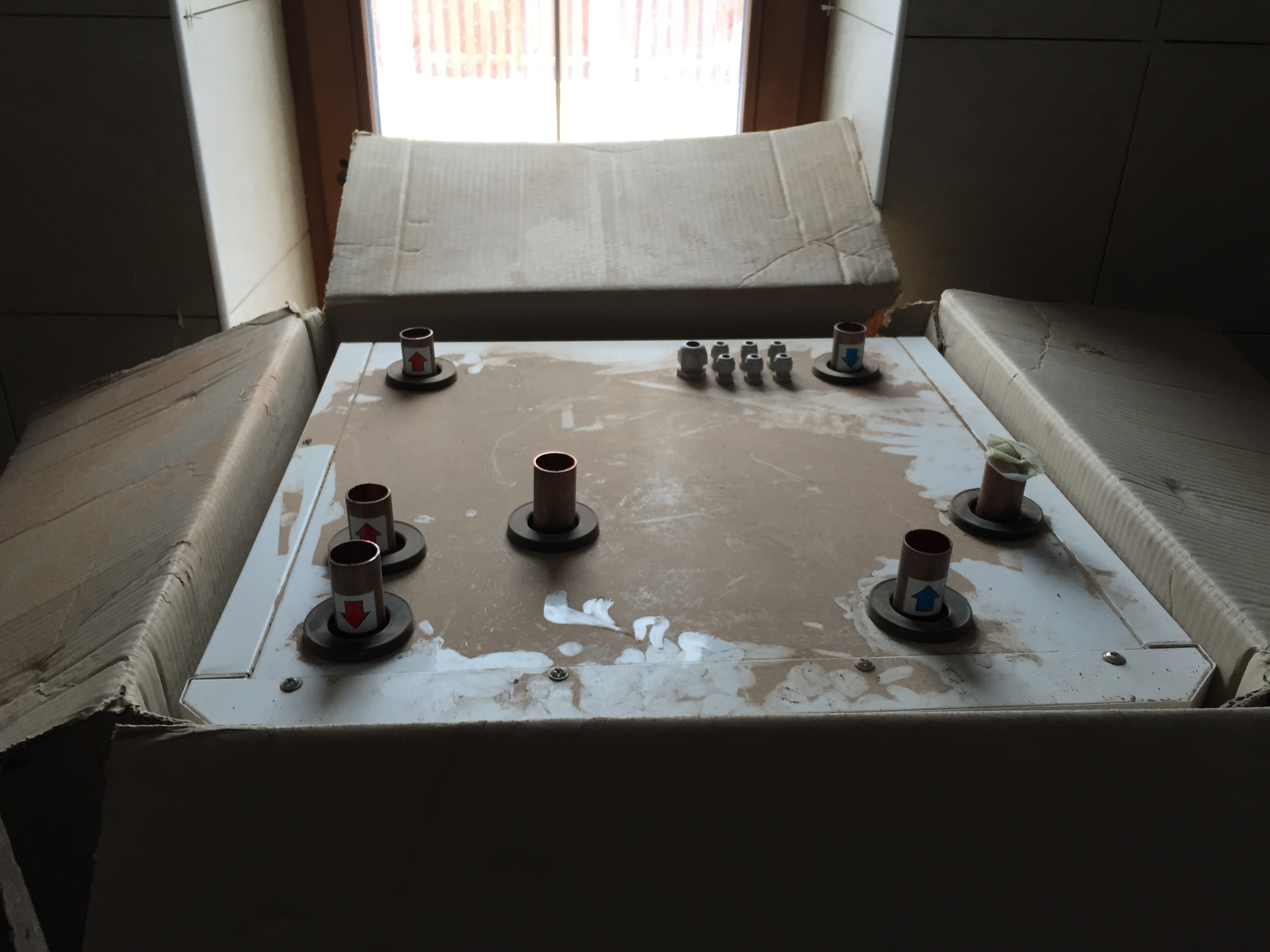

Сергей 31 Опубліковано: 30 грудня 2014 Поділитись Опубліковано: 30 грудня 2014 Если не верится, могу не только сказать, но и показать. Так и я могу показать: Вот ТН который я ставлю сейчас, 17 кВт. Теплопотери дома 200 м2, 15кВт. (холодная пятиднейка). отопление теплые полы и теплые стены. 6 скважин. Считаем: 15кВт х 24 часа = 360 кВт. х 30 дней = 10800 кВт. делим на 5 (для ТН это хороший показатель) = 2160 кВт. электроэнергии. х 1.34 грн/1 кВт. электр. = 2894 грн./месяц. Это цена (2894 грн.) одного месяца работы Т.Н. при температуре за бортом -22. Посилання на коментар Поділитися на інших сайтах More sharing options...

Прохожий Опубліковано: 30 грудня 2014 Поділитись Опубліковано: 30 грудня 2014 Так и я могу показать: Вот ТН который я ставлю сейчас, 17 кВт. Теплопотери дома 200 м2, 15кВт. (холодная пятиднейка). отопление теплые полы и теплые стены. 6 скважин. Считаем: 15кВт х 24 часа = 360 кВт. х 30 дней = 10800 кВт. делим на 5 (для ТН это хороший показатель) = 2160 кВт. электроэнергии. х 1.34 грн/1 кВт. электр. = 2894 грн./месяц. Это цена (2894 грн.) одного месяца работы Т.Н. при температуре за бортом -22. У мня домик чуть больше 200 увадратов. Отапливается чуть больше 100. Потребление до 2000 кВт*ч в самый холодный месяц плюс дровяной камин JOTUL 570... Тариф на электроотопление и трехзонный учет. Самый большой счет был на 205 гривен. Вопрос - сколько я смогу сэкономить установив тепловой насос и в течении какого времени я смогу "отбить" его установку за счет уменьшения платежек на эл. энергию? Посилання на коментар Поділитися на інших сайтах More sharing options...
