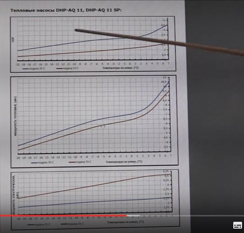

Но увидев графики на примере ТН Данфосс понимаю, что от -10 оС Тн на 12 кВт будет выдавать половину мощности (6 кВТ)
По поводу ВТН это не совсем так. Есть такая серия EVI. Она разработано специально для низких температур. Там при A-15/W35 COP=2.46, а 2 уже ниже -20*С. Но, если есть возможность установки вода-вода, это при минусе, безусловно интересней.

о увидев графики на примере ТН Данфосс понимаю, что от -10 оС Тн на 12 кВт будет выдавать половину мощности (6 кВТ). Остальную мощность надо добирать электротеном. Буду смотреть в сторону ТН вода-вода.
Миниатюры
Подобные графики будут у любого ВТН с неинверторным компресором.Инверторные- практически ровная полка мощности от -20 до -7С ,с резким падением на -20,,.-25С.

Получается для выхода на мощность 12 кВт при температуре -23 оС за бортом надо иметь инверторный ТН мощностью 24 кВт? Думаю такой мощности ТН стоит в два раза дороже.
Также вызывает сомнения в оптимальном КПД ТН мощностью 24 кВт с продуктивностью 3-4 кВт при температуре за бортом +5 оС

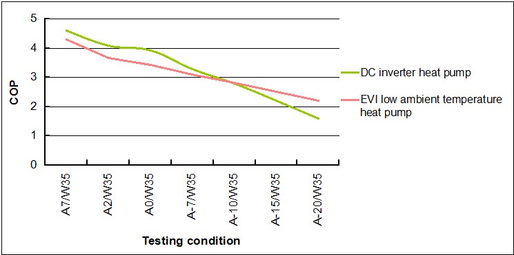

Вот эти EVI с компрессорами Copeland Scroll и есть старт-стопные сплиты для больших минусов. А инверторные распространены больше потому, что пришли на смену старт-стопным и при правильной работе лучше. Но сейчас уже и Copeland выпустил инверторный Scroll Didital, но это уже другие деньги.
то низкотемпературные компрессора, поместите его испаритель в среду с температурой +5 и посмотрите что будет
Там на графике нарисовано, что будет, у инверторного СОР будет немного выше. Но, при плюсах расход электроэнергии и так не большой, так что и польза не большая. А при -15*с ТН жрет по максимуму и по этому СОР 1.5 и 2.5 выльется в очень большую разницу в потреблении.

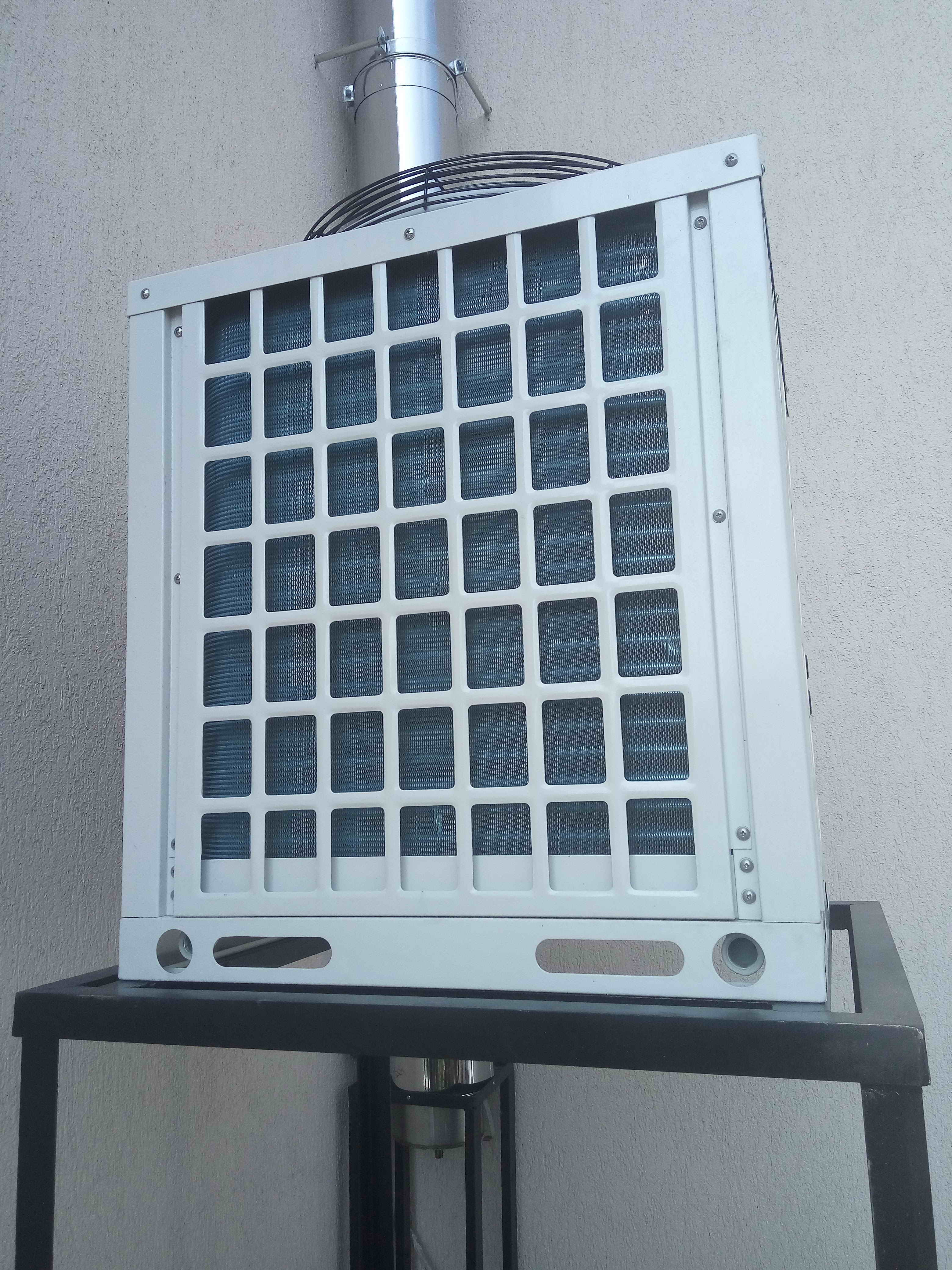

Пользуюсь 1,5 отопительных сезона ТН Воздух-Вода Китайского бренда Clitech с компрессором "Copeland Scroll".
У товарища насосу 2 отопительных сезона... полет нормальный.
Газа нет!
ИТОГОВЫЕ числа
Дом 250 кв. м. (40 кв.м. топилось на уровне 16 градусов, остальная площадь 22-23 градуса)
Первый этаж ТП, второй радиаторы!
Потребление насоса 2,35 кВт 1 фаза (есть перекос по фазам со 125В на 275В, как решу вопрос((( поставлю чуть мощнее! Пока стоят стабы Вольтер).
СОР в среднем по отопительному сезону 2,68. Стоит счетчик тепла!
у Товарища СОР 2,75 (локация больше на южной стороне).
Подтапливать приходилось 18 дней за прошедший отопительный сезон и только из-за того, что стоит бочка на 1т для твердотопа.
Реально скажу, что отапливать ТН в температуру ниже -20 нет смысла (при -16 СОР=1,65).
Все надписи "-25градусов" - Это херь. Техника просто работает на износ(((.
В Этом году сделаю подключение насоса напрямую, минуя бочку (нехер её греть!)
В целом все нормально и достойно, есть образования льда как в самом насосе так и под ним.

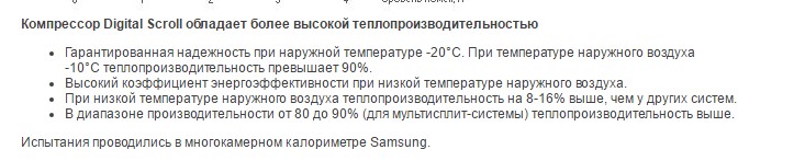

Очень за Вас и Вашего товарища рад. Главное,чтоб нравилось. Что касается -25*С, то оно то так, если данный девайс не спроектирован и изготовлен для работы в данной среде, как в Вашем случае. Как мы понимаем, снегоходы не предназначены ездить в жару и по песку, хотя некоторые товарищи их именно так и используют.
После твердотопа, ТН - Это просто спасение)))
Ибо кочегарить и включить девайс в розетку - Это 2 большие разницы.
Про -25 градусов:
Гарантируемая надежность работы при -20 градусах.
Это как со скоростью автомобиля 280.
Все видят, все знают, но никто не ездит)))
