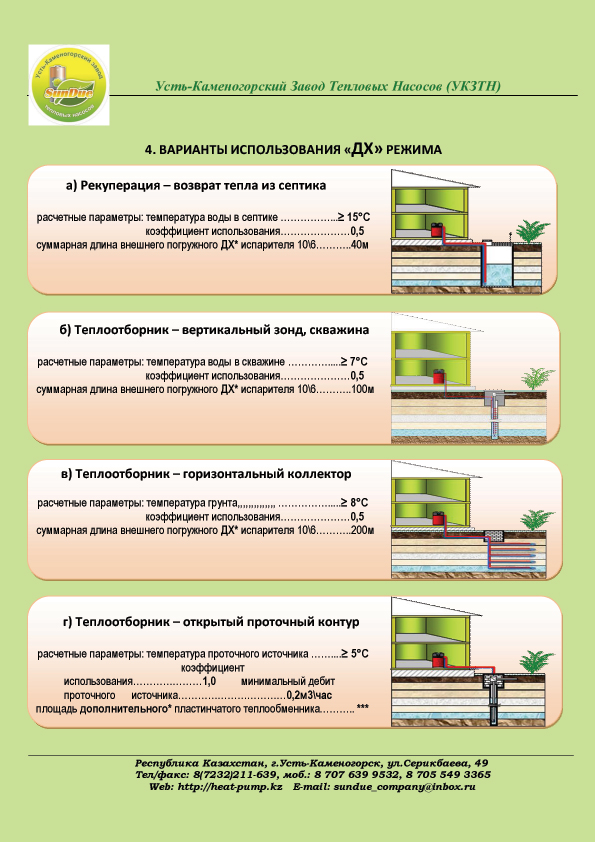

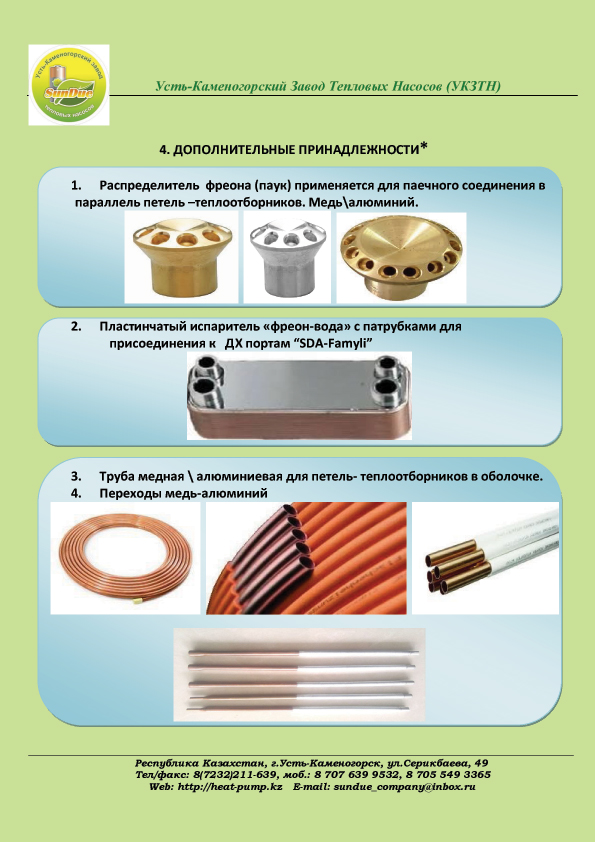

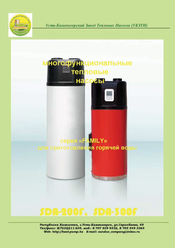

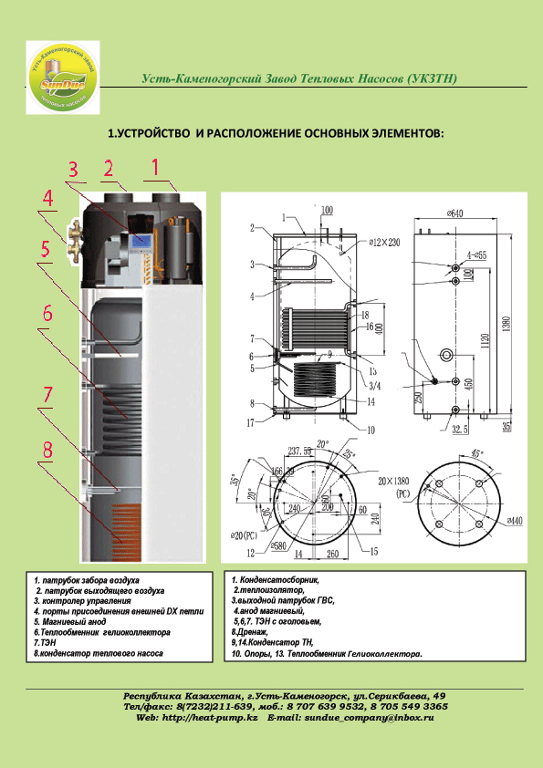

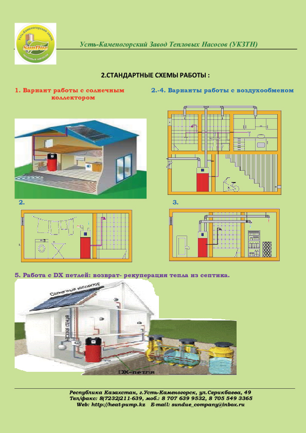

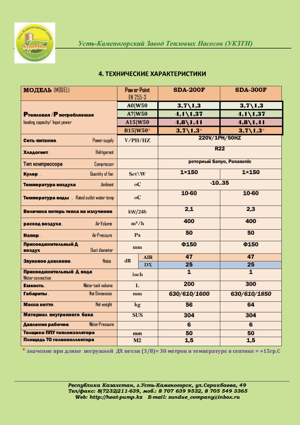

дед марос Опубліковано: 17 січня 2012 Поділитись Опубліковано: 17 січня 2012 Вот эти скоро вероятно появятся:3-1.pdf3-1-12.pdf3-1-12-2.pdf3-1-12-1.pdf3-1-12-3.pdf Посилання на коментар Поділитися на інших сайтах More sharing options...
REYDER Опубліковано: 17 січня 2012 Поділитись Опубліковано: 17 січня 2012 Вот эти скоро вероятно появятся: покажите фото завода и производства)))) потому что очень уж больно Чиной здесь отдает)))) да и R22 и компрессор роторный... Посилання на коментар Поділитися на інших сайтах More sharing options...
дед марос Опубліковано: 17 січня 2012 Поділитись Опубліковано: 17 січня 2012 покажите фото завода и производства)))) потому что очень уж больно Чиной здесь отдает)))) да и R22 и компрессор роторный... просто зайдите на наш сайт: heat-pump.kz и на недавней выставке у вас в Киеве мы были. 22й фреон у нас пока еще разрешен, но 407й и 410й - не проблема,и 142й, а роторник потому что малая мощность, на нормальных мощностях уже используем впрысковые EVI и цифровые и инверторные. Чина -это пока еще недорого у вас,а у нас в связи с Таможенным Союзом, стало очень дорого. По теме ТН много инфы здесь:www.forumhouse.ru/threads/90245/ 1 Посилання на коментар Поділитися на інших сайтах More sharing options...
