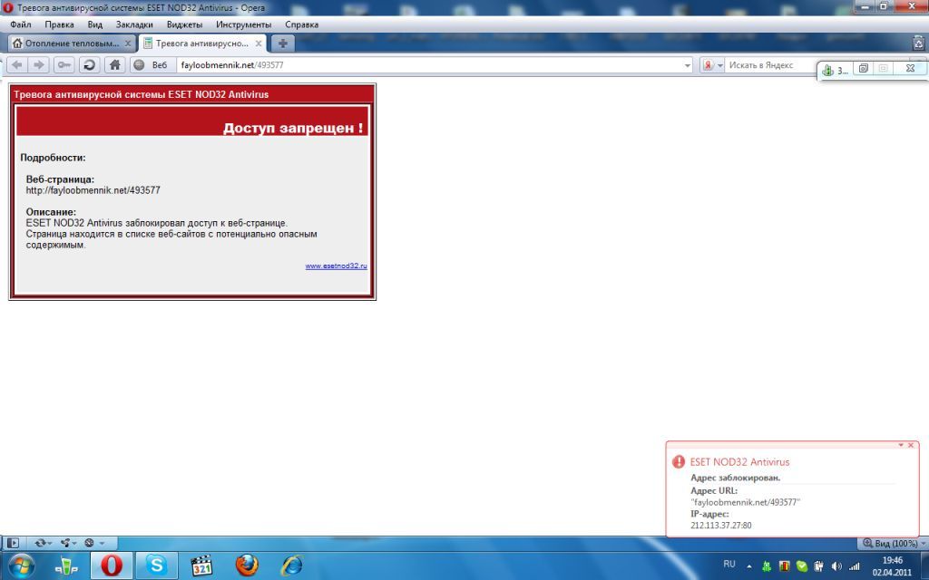

Классс!!! Антивирусы аж взвизгнули!!! Змінено користувачем левша
прикольно)) аваст почему то промолчал при заливке..
и на этом форуме www.forumhouse.ru/forum215/thread90245.html никто вроде не жаловался на вирусы))
Может NOD32 умничает так. На форумхаус посмотрел. Интересно.

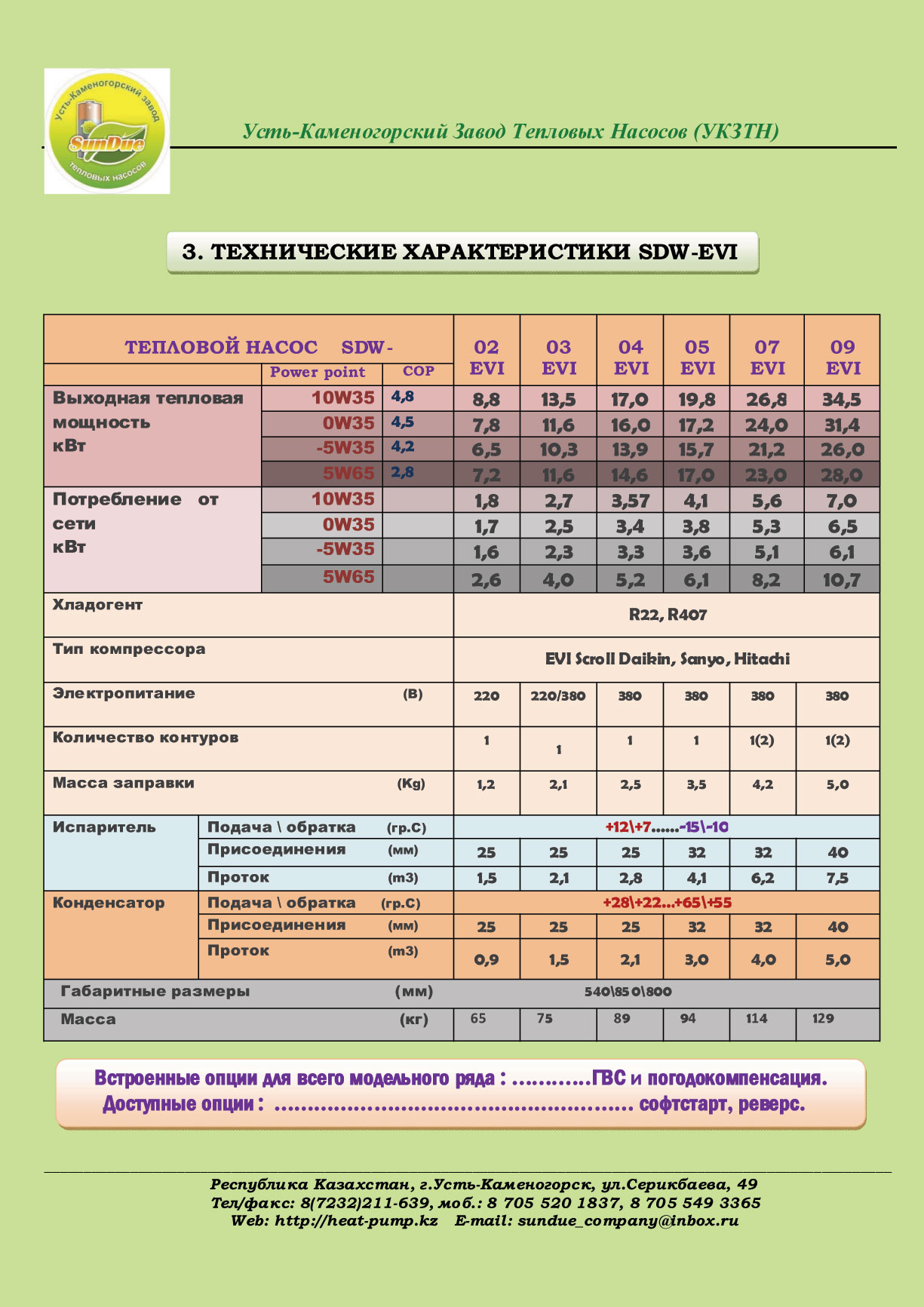

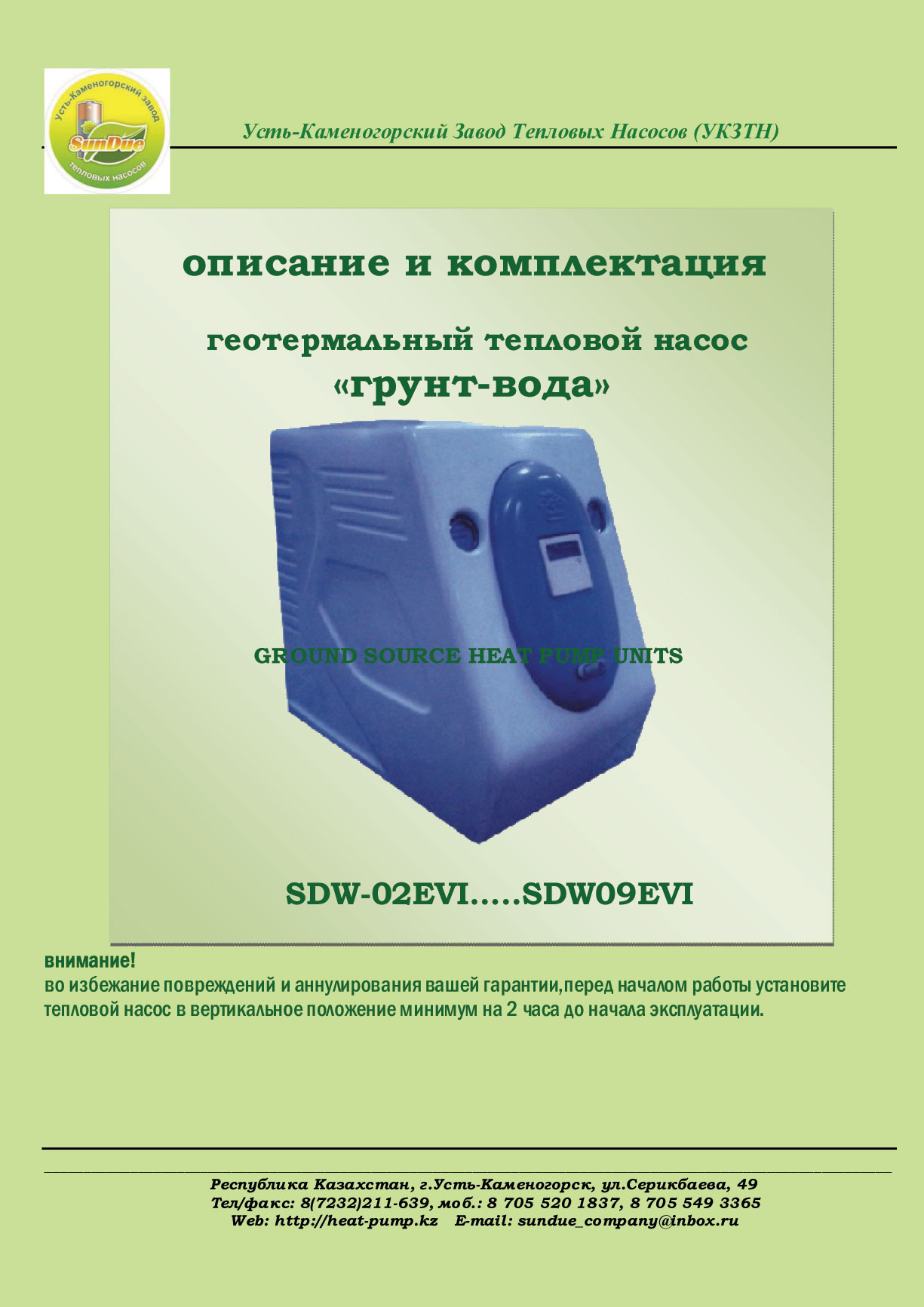

Очень сложно комментировать оборудование, по которому имеется только картинка и десяток строчек с номинальными характеристиками. Дайте больше информации для анализа!
Пока только бросилось в глаза, что рекомендуется для систем нагрева воды летом и в межсезонье (а, значит, теплообменник фреон-вода скорее всего в наружом блоке, т.е. или заливать незамерзайку и маяться с промежуточными теплообменниками или таки использовать до холодов). Фреон также необычный для наших широт, что означает возможные проблемы с грамотными людьми, приборами и, собственно, фреоном.

Дизайн прикольный. Характеристики (заявленные) неплохие.

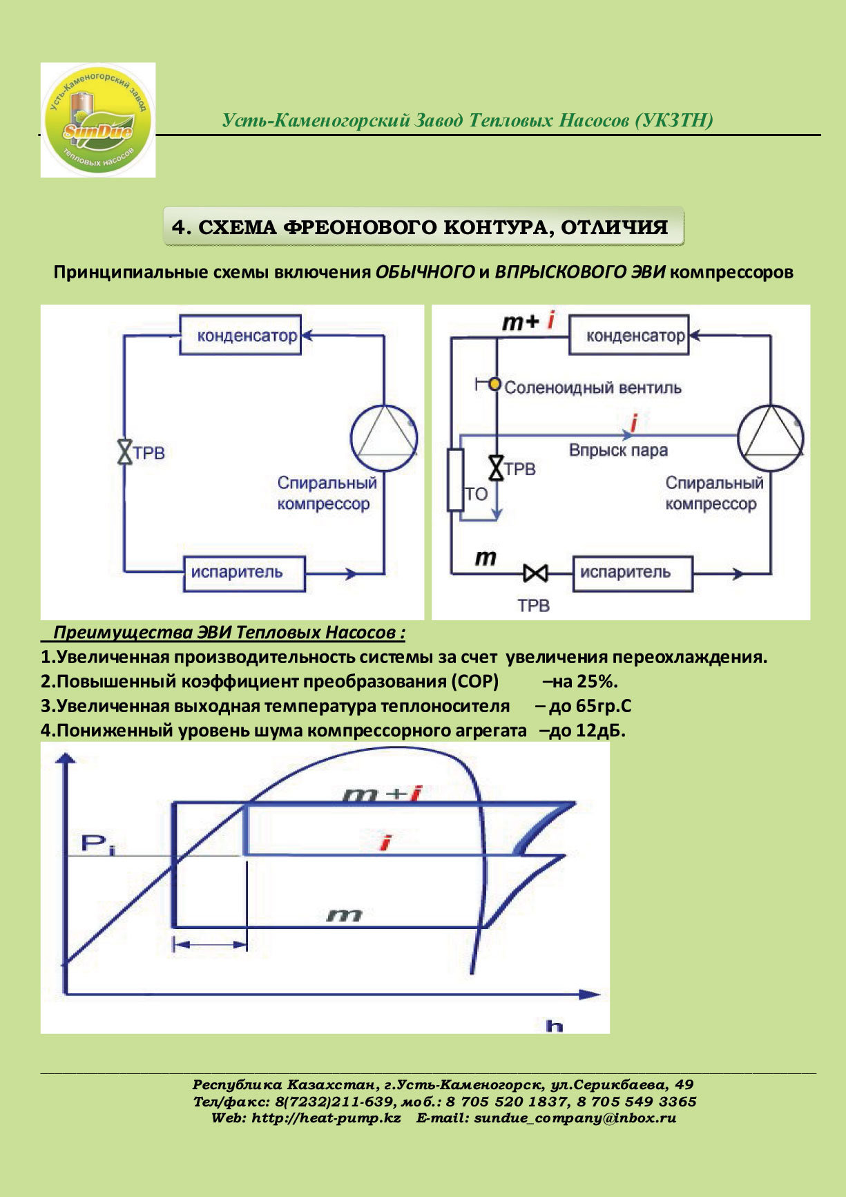

Но вот вопрос: меня учили, что компрессора со впрыском нужны для расширения границ работы компрессора, а вовсе не для повышения их эффективности. Даже наоборот - впрыск несколько снижает эффективность, поскольку отбирает часть фреона у испарителя (хорошее переохлаждение - это, безусловно, здорово, но опять-аки это имеет больше отношение к подбору и расчету теплообменника или к вопросу работы при низких температурах).
И еще, вызывает много вопросв Ваш "многоэтажный" теплообменник. Интересный гибрид комбинации горизонтального с вертикальным теплообменником, большие сомнения, однако, по цифре отбора тепла с грунта. Не могли бы Вы более детально описать конструктив такого сооружения?
И еще. На сайте у Вас указаны цены на тепловые насосы. Это с прямым испарением или обычные "грунт-вода"?
Согласен с Вами, но если вдаваться в теорию, то промежуточный впрыск как раз оправдывает 20% прибавку эффективности- проведем аналогию с автомобильными поршневыми. И отсюда же безболезненное повышение температуры конденсации.
На сайте мало информации, признаю). Новые модели не прописывали, есть только традиционные "грунт-вода", те что постоянно в наличии(не снижаемый запас). EVI серия и с прямым испарением пока что только на заказ, думаю через сезон сделаем полное замещение, оборот.
...но если вдаваться в теорию, то промежуточный впрыск как раз оправдывает 20% прибавку эффективности...
Очень интересно. А можно еще глубже в теорию вдаться?
