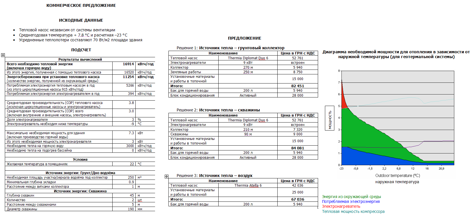

Тему тока начал читать, вот мне по онлайн анкете посчитали!!
А расклад по газу у меня получается такой, не знаю как в других городах, у нас так:
Взнос куда не знаю, ну типа пая - 2,250$
К нашему участку есть 2 пути - 1 путь близкий но тетечка сошла с ума и требует 5000$ за подключение к ее трубе, типа она раньше тащила:fool:
2 путь с параллельной улицы - 1,500 подключение и тащить к себе на участок, передо мной еще 2 пустых участка, подключат и не спросят есть такие, одним пофиг другим нет я хочу спать спокойно.
Вот расклад только за привет я хочу газ мне надо отвалить 4-5 штук баксов.

Нафиг Вам с тем газом связываться по такой-то цене. Ставьте себе тепловой насос - и будет вам счастье :)
По расчету - в принципе нормально для некоей общей неконкретизированной сметы, есть ряд вопросов и неточностей, но все они исправляются уточненными сметами. Если есть желание - могу предложить немецкий тепловой насос за ту же стоимость, но в 1,5 раза мощнее или украинский тепловой насос такой же мощности, но на 20% дешевле.
