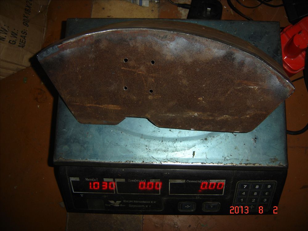

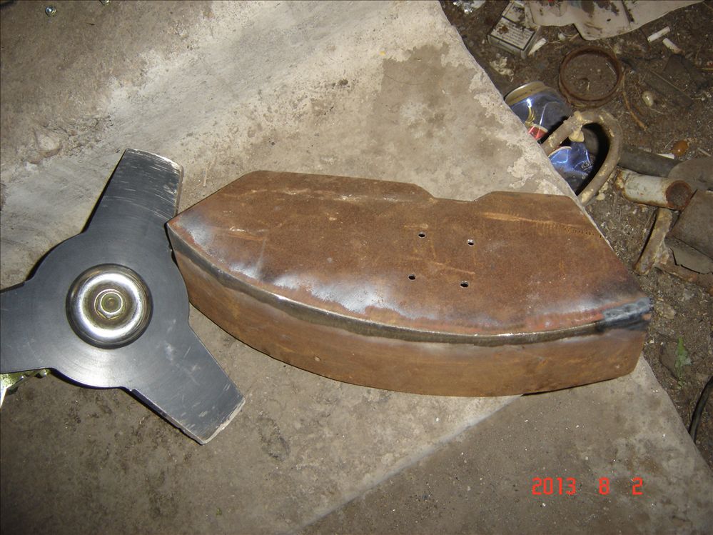

cimon Опубліковано: 2 серпня 2013 Поділитись Опубліковано: 2 серпня 2013 Дык попало чё-то под нож (камень, к примеру) и разбомбило кожух ... Не из 10-ки стали же его делать, чтобы он мог держать такую форсмажорную нагрузку ... Радоваться надо, что вам это, попавшее под нож, по ногам не бабахнуло Кардинально исправил ситуацию, десятку не стал конечно применять, а вот двоечка как нельзя-лучше встала на свое место. Опробовал в работе, понравилось, главное боязнь прошла сломать защитный кожух, ну полынь, держись. Посилання на коментар Поділитися на інших сайтах More sharing options...
Vavilеn Опубліковано: 2 серпня 2013 Поділитись Опубліковано: 2 серпня 2013 cimon, Так оно ж скока весит? Вообще обороты, такие как там, вещь страшная - там надо не железо, там надо какой-то очень вязкий пластик-композит, просто железом там делу сильно не помочь, имхо. Посилання на коментар Поділитися на інших сайтах More sharing options...

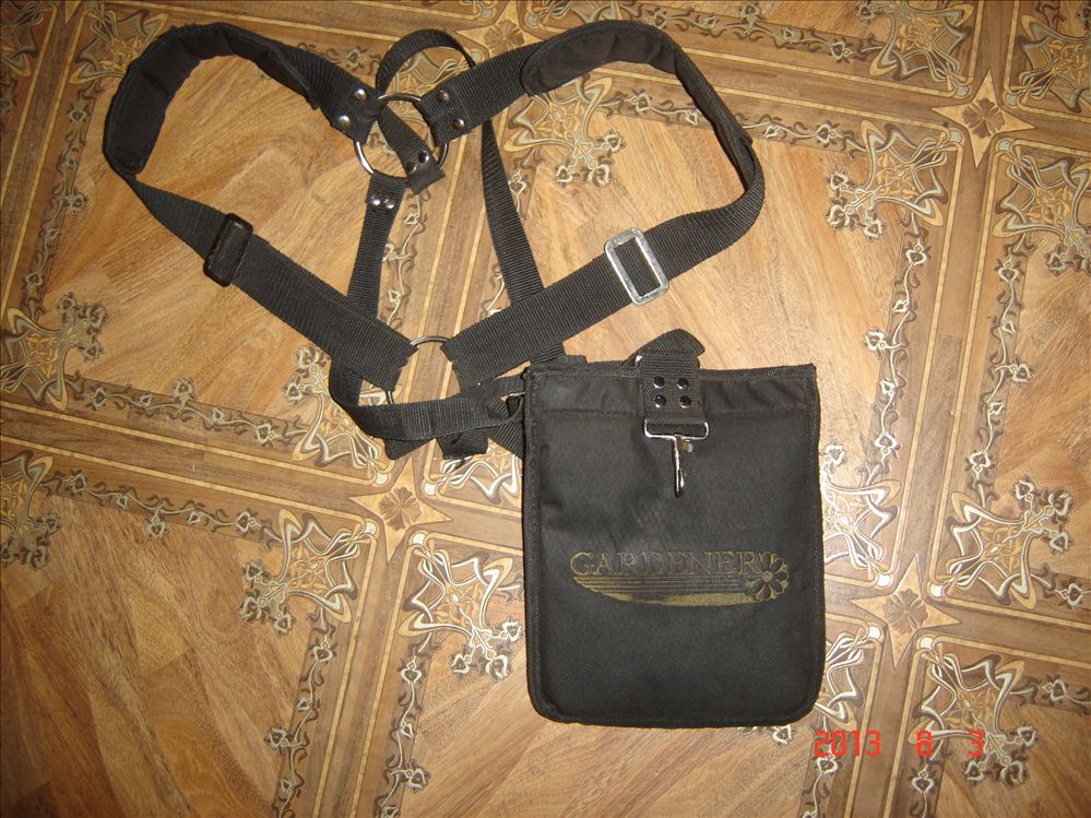

cimon Опубліковано: 3 серпня 2013 Поділитись Опубліковано: 3 серпня 2013 cimon, Так оно ж скока весит? Вообще обороты, такие как там, вещь страшная - там надо не железо, там надо какой-то очень вязкий пластик-композит, просто железом там делу сильно не помочь, имхо.Весит на 700гр больше родного. Обороты 9000об/м. На такой косе, остались только наплечные ремни, остальное украли, защита была металлической. Посилання на коментар Поділитися на інших сайтах More sharing options...
