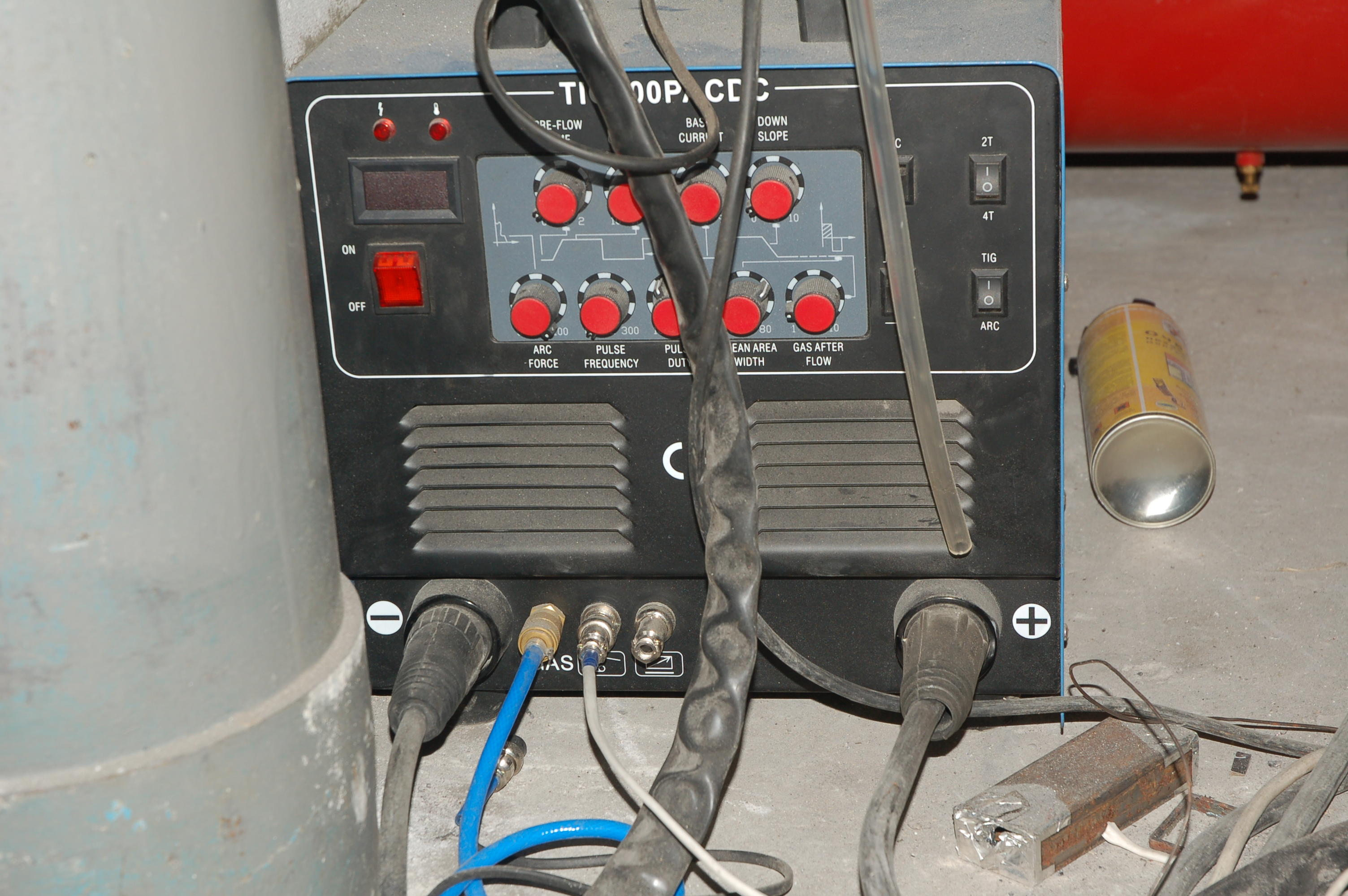

Вот фото. Могу поискать паспорт итд.
Понятно. Паспорт не надо - у меня на аргон пока планов нет :)
