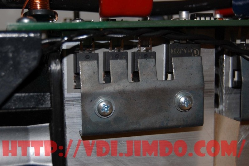

Брак производителя Номакона как бэ даже не рассматривается?.. :unknown:
(ЗЫ. Давно это было... но как-то пришлось отказаться от Номакона из-за частых пробоев и вернуться к слюде)
Производитель вывод сделал. А прошибить диэлектрик .. все от разницы потенциалов зависит.
Обычно в подобных случаях, диэлектрик не пробивается, а продавливается. Потому и спросил, не был ли он прикручен. Может быть проблема в самопальной пружине.
там прижимная пружина. скорее всего был брак в самом диэлектрическом материале.
Там пружина самодельная кажись.
И изоляторы есть керамические.
Что значит самодельная? Так можно все трактовать как самодельное. Аппарат производится серийно. Значит и пружина серийно производится. "Сам" никто ее не делает по вечерам
Не похоже. Не похоже даже на пружинную сталь.
Могу только открыть аппарат и посмотреть
Что-то вроде такого должно быть.
