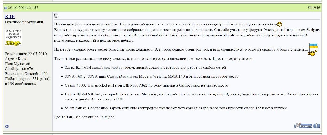

Пост N11970,смотрите Элсву с корректором на пониженой сети и на сети 235В и всё поймёте.
Открыл пост 11970, за ним цитируемый N11946, ссылки на видео у мну нет ни в одном, ни в другом.
Как это нет.В этих двух постах есть видеоролик где тестируются св. аппараты на плохой сети,среди них Элсва с корректором которую тестировали и на плохой сети и на сети 235В.В обоих случаях этот аппарат просаживает сеть на 60-70В.Прогуглите Патон мастерсити,там на последней странице(11) тоже есть этот ролик.

Как это нет...
Сеньнкс, разобрался. Адблок давил видеовложения.
ЗЫ. Без измерений можно только догадываться, но судя по показанному, там просто перекошена нагрузка по фазам, поэтому в одной напряжение просажено, в другой задрано. А судя по падению напряжения под нагрузкой, сопротивление петли фаза-ноль в разных фазах примерно одинаковое.
