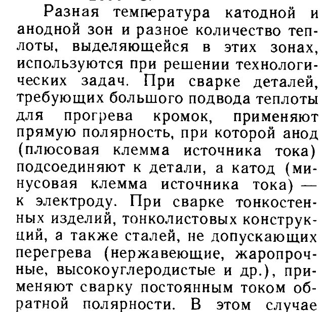

Читал, что на прямой полярности дуга от электрода острая и глубоко прогревает металл, это хорошо для толстого металла, а на обратной полярности дуга широкая, греет большую область и не прожигает тонкий металл, поэтому удобнее варить тонкостенные конструкци.
Наоборот

Я читал про полярность,в разных источниках по разному пишут,некоторые вообще не понимают что пишут(пишут что сварка на прямой полярности предназначена для глубокого проплавления толстого металла электродами УОНИ(www.tiberis.ru выбор режима ручной дуговой сварки)).

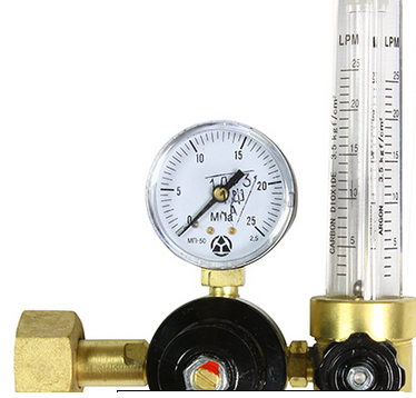

Новая проблемка с ССВА - слетает во время работы резиновая трубка с газового нипеля, что внутри аппарата...

Говорено-преговорено - при правильно выставленном давлении не слетает. Если слетает - не вздумайте ставить хомут, а разбирайтесь с редуктором.

Редуктор новый с ротаметром, выставлено где-то на 8. Слетает не сразу, а где-то в течение часа...
Наберите Романа, может у них какая-то статистика про редуктора уже накоплена, подскажет что-то. Я слышал хорошие отзывы про Hercules и плохие про Донмет.
И про стяжку было на каком-то форуме, что у человека срывало, он поставил стяжку и в итоге вообще шланг разорвало.
Но там речь о давлении шла, что выдерживает до 4 атм, а для работы нужно не больше 1.5-2.
У Вас это в литрах 8? Вроде не такая и большая цифра, хотя на слуху, если не на ветру варить, вроде поменьше значения.
...У Вас это в литрах 8? Вроде не такая и большая цифра, хотя на слуху, если не на ветру варить, вроде поменьше значения.
У меня Донмет как на картинке. Варю в закрытом помещении при комнатной температуре.
Жаловались на Донмет, что со временем он травить начинает. Но пока новый, наверное, нормально работать должен.
Моих скромных познаний хватает на цифру "4л" для помещения. Попробуйте. А сколько это в атм - не могу сказать. А манометр на Вашем редукторе показывает давление в баллоне?
Давление в баллоне показывает 5 МПа.
Спасибо, попробую на ротаметре поставить 4.
Ротаметр регулирует не давление, а скорость. Давление же на выходе регулирует редуктор. Если редуктор отрегулирован на большое выходное давление, то прикрутив краник ротаметра, Вы просто замедлите скорость его возрастания.
Поэтому поделюсь своим способом, при котором еще и удается избежать обмерзания редуктора.
Итак, сперва откиньте прижимной ролик проволокоподавалки (чтобы проволока зря не вылезала). Далее полностью открутите краник ротаметра. Потом нажмите на кнопку горелки, и когда пойдет газ, отрегулируйте редуктор так, чтобы шарик ротаметра плавал на отметке 12-15 л.мин. А далее уже краником ротаметра устанавливайте требуемый расход газа. Я ставлю 5-7 л\мин.
Точно. Я выбрал тот вариант, который соответствует моим практическим наблюдениям.
Да, деталь нагревается больше. Но она не прожигается. Из рисунка можно понять, почему.
Можете, кстати, небольшой эксперимент сделать, попробовав резать железяку электродом и сравнив скорость процесса при прямой и при обратной полярности подключения.
Я конечно извиняюсь, но ротаметр ничего не регулирует.
Ротаметр (коническая трубка с поплавком)-это расходомер постоянного перепада давления (на этом самом ротаметре).
Это как инженер по КиП и А. :)
А кран под колбой ротатометра что регулирует?
С замечанем согласен. Поправляюсь: ротаметр не регулирует, а измеряет скорость прохождения газа, которая регулируется краником, расположенным под ротаметром.
...ротаметр не регулирует, а измеряет скорость прохождения газа...
Измеряет объемный расход среды и градуирован в единицах расхода (чаще воздуха при н. у.), не скорости.
Если ротаметр не регулирует давление, то что означат надпись у него на боку 3.5 кgf/сm2? Предполагаю, что это входящее давление, т.е. 0.343МПа.

...что означат надпись у него на боку 3.5 кgf/сm2?
Как обычно, макс. рабочее давление, а шкала проградуирована в литрах в минуту (LPM-liter per minute).
