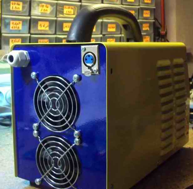

Интересно у колибри разьём для подключения подавалки штатно идёт или предлагается в виде опции как на других иистах ?

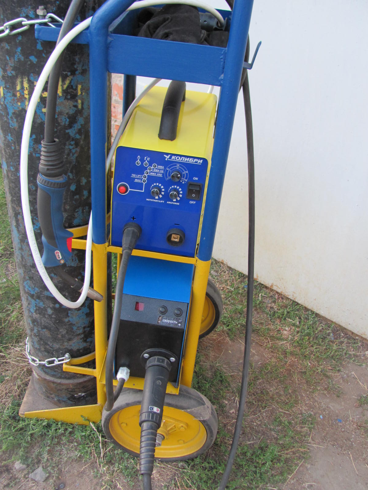

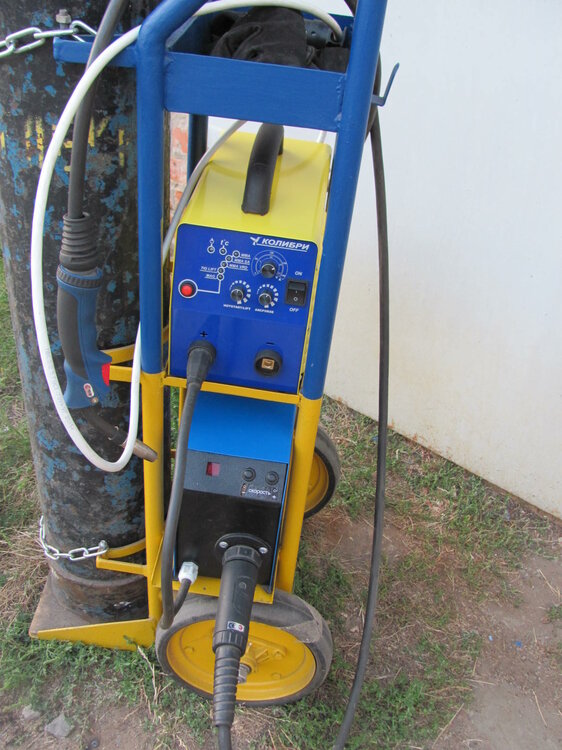

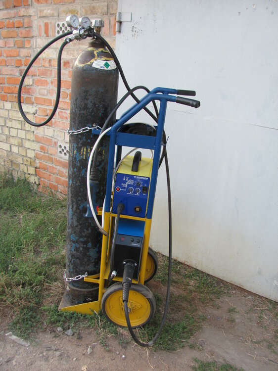

Ось мій новий КОЛІБРІ в парі з ССВА:
Крутая тачка.
Мы, как раз сейчас, озадачились себе сделать такую же - достали отличные колёса - будем ваять.
Что интересно - у нас колёса практически такие же как у вас - достали советские.
Как-то прокомментировать можете - может что изменить в конструкции ?!
Это заводская или самоделка ?
Можете основные размеры снять ? - высота, ширина и т.п.
Роз'єм для подавалки установлений штатно.
Ага. Установлен на задней стенке.:)

Доброго дня! Ось мій новий КОЛІБРІ в парі з ССВА:
Кльова тачанка! Себе чо та похожее уже давно хочу смастерить.
Цой :))
