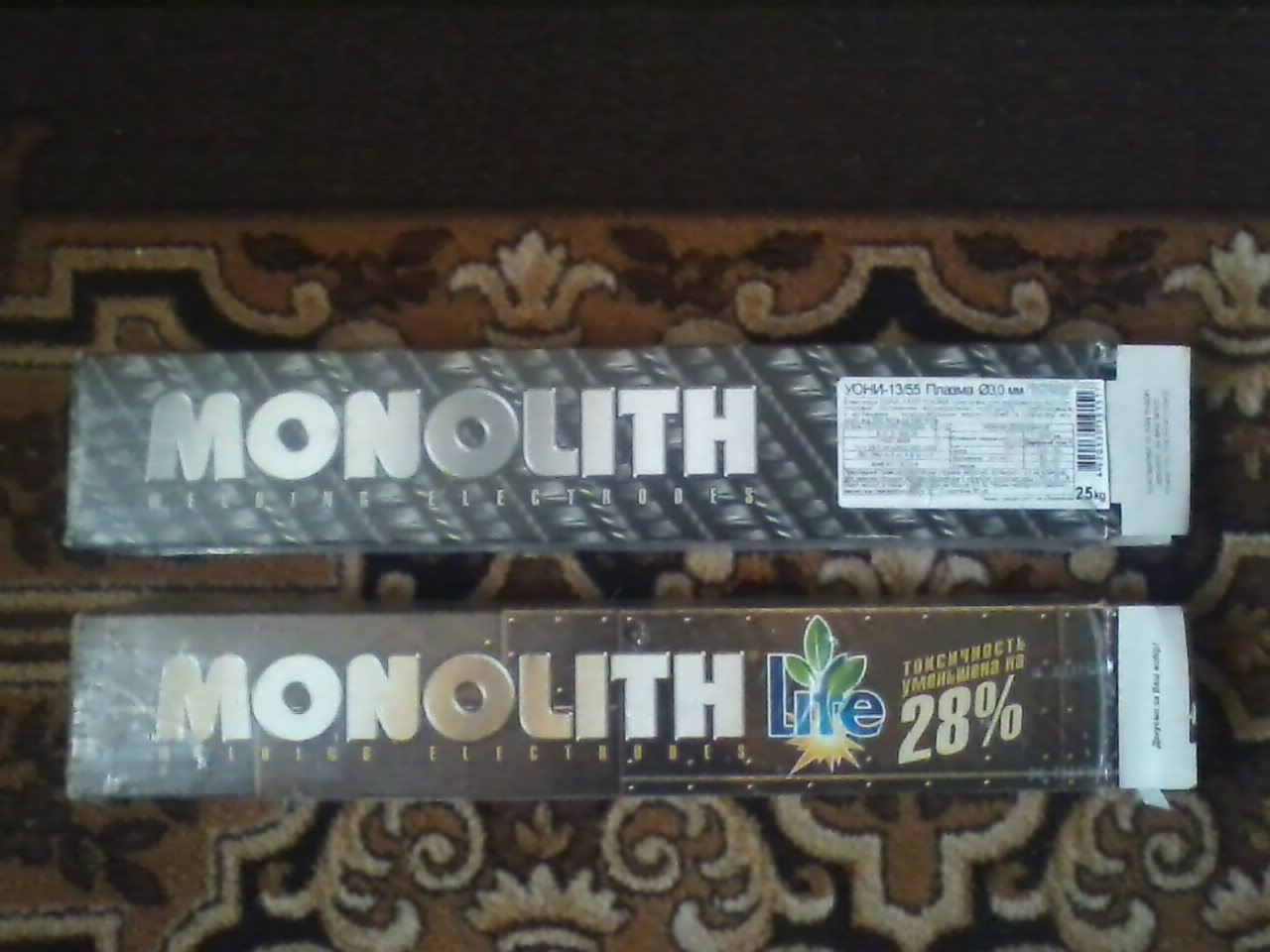

Надо бы разобраться. Электроды Монолит, что в магазиках везде продают, -- это какие? Уонии или рутил?
Цой :))
Если опираться на ключевую фразу "везде продают", то скорее всего это АНО-36 (там на пачке ж мелким шрифтом указывается), т.е. рутил-целлюлозные. Но попадались мне в пачках такого же дизайна и УОНИИ 13\55 (опять-таки мелким шрифтом об этом указано - не помню, но кажется на боковой узкой стороне пачки).
УОНИИ ж народ меньше любит, значит реже покупает и их реже магазины закупают на реализацию, считая малопопулярным товаром.

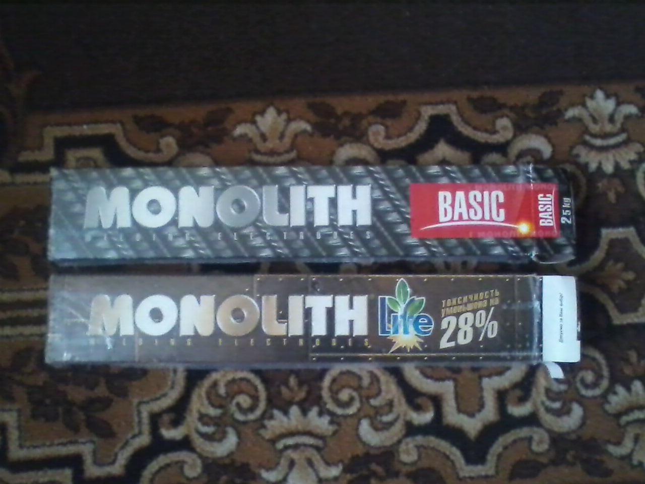

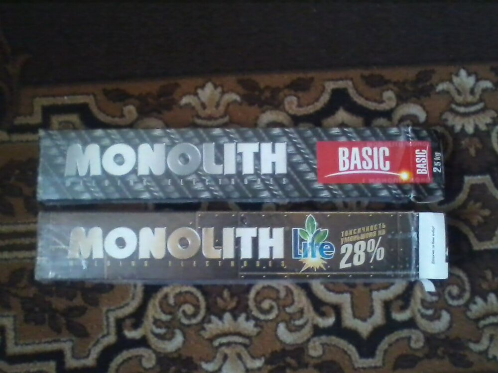

Спецом сделал фотки, верхняя пачка Монолит Уони 13/55 нижняя Монолит РЦ, вторая фотка обратная сторона пачек:flag1:
tomkol не нужно расказывать сказки!!!
Монолит РЦ это и есть Ано 36 т.е. рутил-целюлёзные.А что вообще за фигня с этими электродами,к чему всё это?Да 95% электродов в продаже либо Ано 21,либо Ано 36,и что с того?

Ну так это уже нового дизайна пачки. А я последний раз вообще покупал электроды года четыре назад. Целая коллекция лежит в гараже разных. И их еще надолго хватит, ибо 90 % сварочных работ теперь полуавтоматом делаю.
С таким же успехом Вы можете смело утверждать, что и патоновские электроды в пачках разных расцветок продаются в зависимости от марки. Но это теперь. А ведь было же время, что цвет пачки был единым - бело-голубым. И только на торце пачки фиолетовым штампиком уже позже (не типографским способом) обозначали, что там внутри за марка и какого диаметра.
Так что не надо сразу вот так пытаться уличить меня во лжи и пытаться казаться самым умным и продвинутым, раскидываясь тут фотками и распальцовками.
Не застали старый единый дизайн пачек Монолита? То кто ж вам доктор? Раньше рождаться надо было. Все претензии - к родителям Ж-)
Вот фотка. Спецом не делал, а легко нашел в интернете. Могли бы и вы, прежде чем так авторитетно открывать рот, погуглить трошки. Я немножко грубо выражаюсь, но зато, надеюсь, доходчиво.

У тебя все в порядке, не болеешь случаем??? был задан вопрос какие Электроды Монолит продаются в магазине на текущий момент
и при чем сдесь раньше? ты еще вспомни что было лет 40 назад:lol:
Я-то как раз не болею. Потому и с логикой у меня всё в порядке, и заданный вопрос про электроды я не вывернул наизнанку. Если человек спросил:
то я предположил, что такой вопрос был задан потому, что пачки еще старого дизайна, ибо на новых и так видно, какого они типа. И спрашивать об этом смысла нет.
Зачем вспоминать? Я и не забывал. И то, что мы набрудершафт не пили, тоже помню. Поэтому "тыкать" некрасиво.

Есть пару пачек Монолита, пользовался, работает. Теперь буду знать что это РЦ у меня.
В какой упаковке?
В какой упаковке?
В такой как Сварщик фотки показывал, нижняя пачка. Монолит Лайф, на 28% зныжено выкид шкидлывых газив.
Надо бы Уоний пачку еще докупить себе, поиграться, чтобы почувствовать разницу.
Цой :))
Тю. А что ж ты - не глянул, что на узкой стороне пачки написано в маркировке? Эти - АНО-36.
Потому как я в конторе перед компьютером, а электроды на даче в селе. Увидел просто что многие такое серьезное значение придают Уониям против РЦ, захотелось спросить. Теперь буду знать.
Цой :))
Кстати, вт, нашел фотку с частью коллекции своих электродов. В правом ряду та пачка Монолита, которая выше - это УОНИИ, а которая пониже - АНО-36.mastercity_c4fbc0b18abcc0b577f3164e8a886b9e96.jpeg
