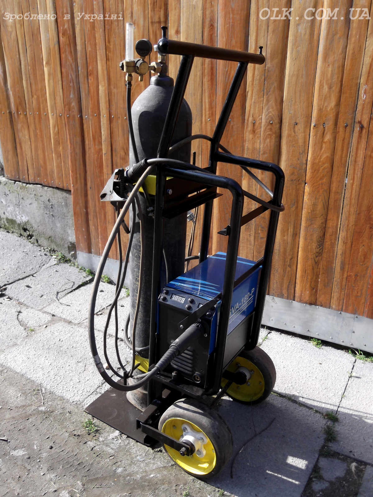

По бездорожью мы используем такую штуку.
Можно использовать как грузовую тележку - лапы которые фиксируют баллон - снимаются .
