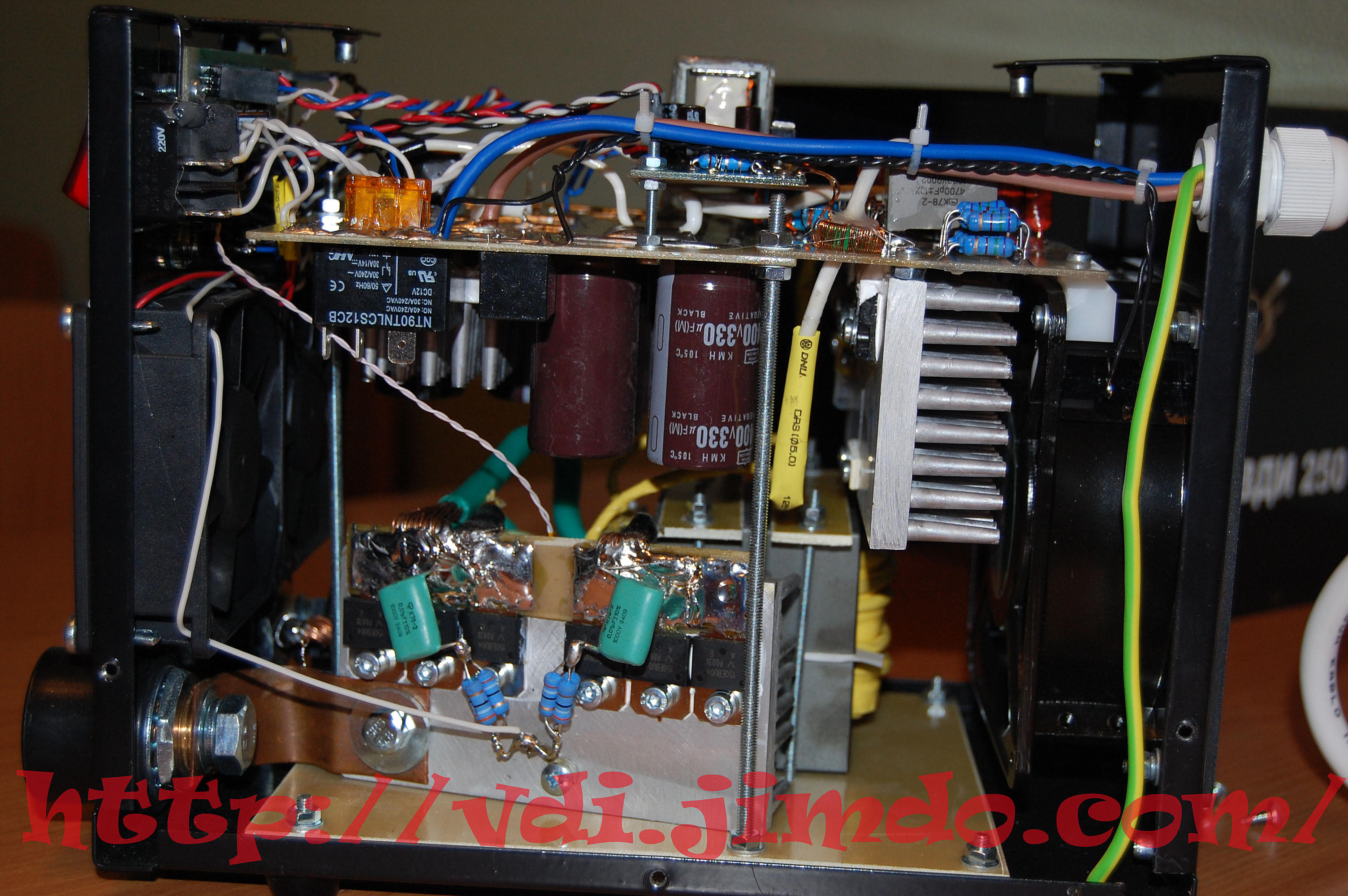

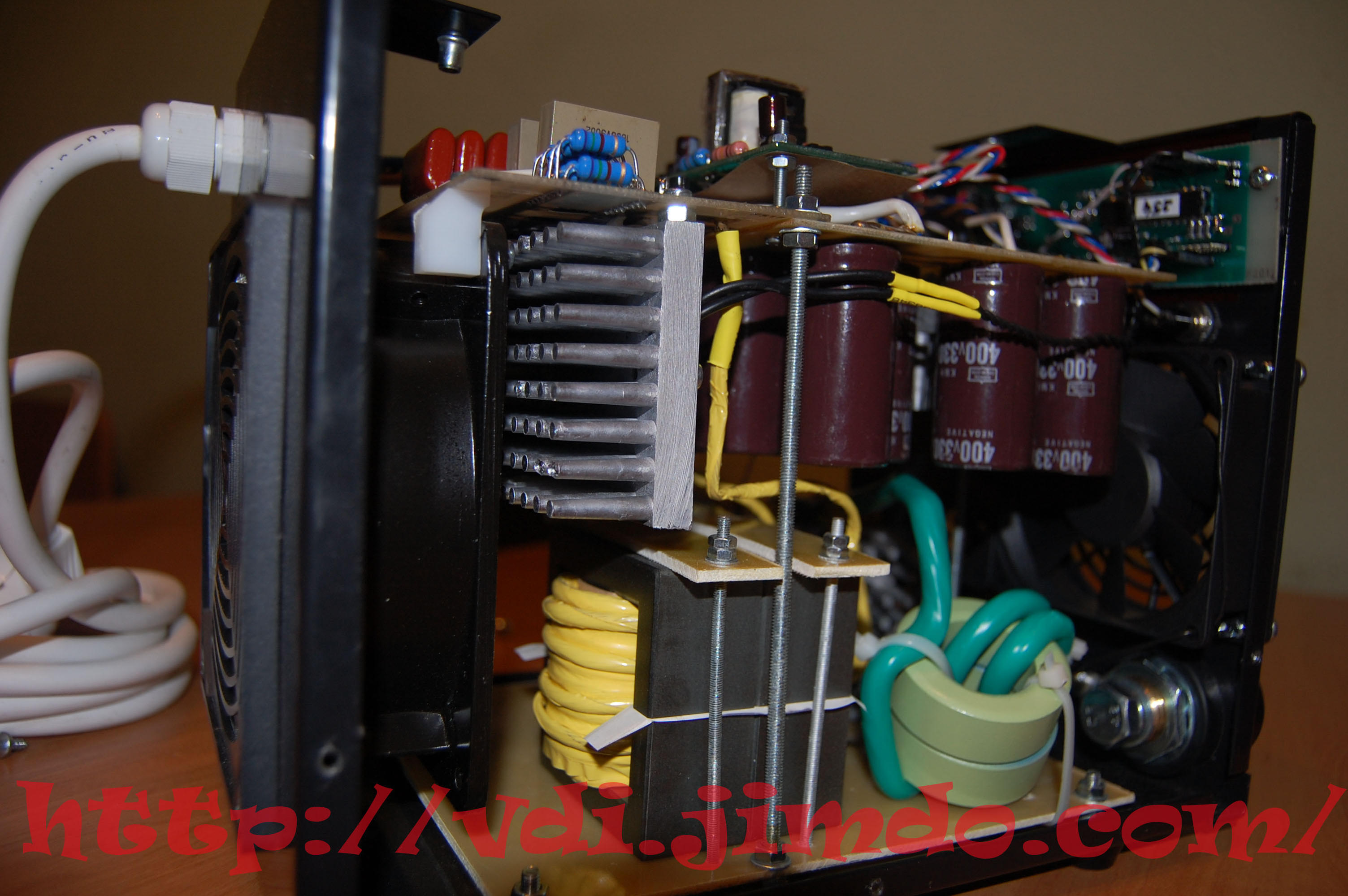

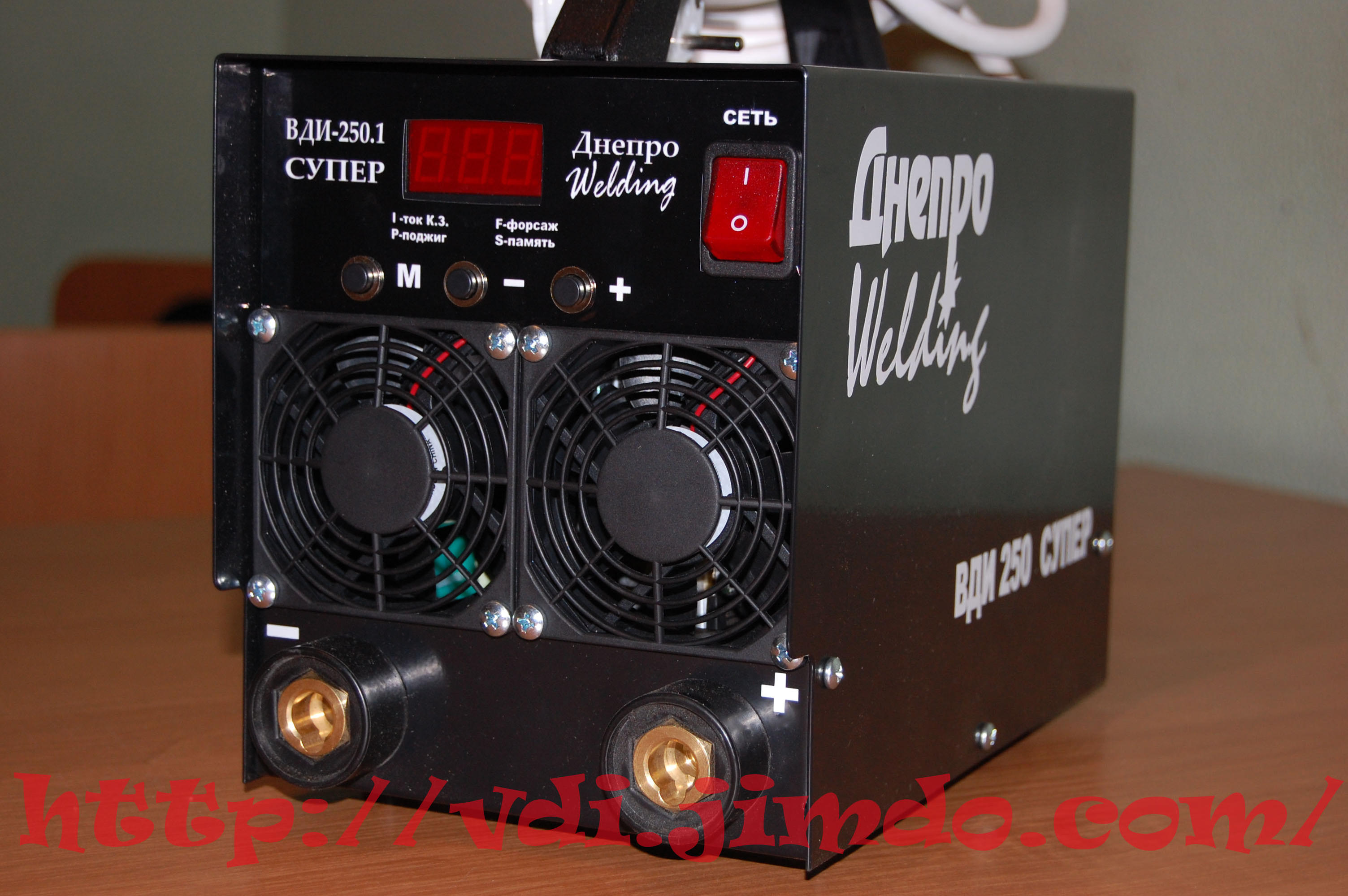

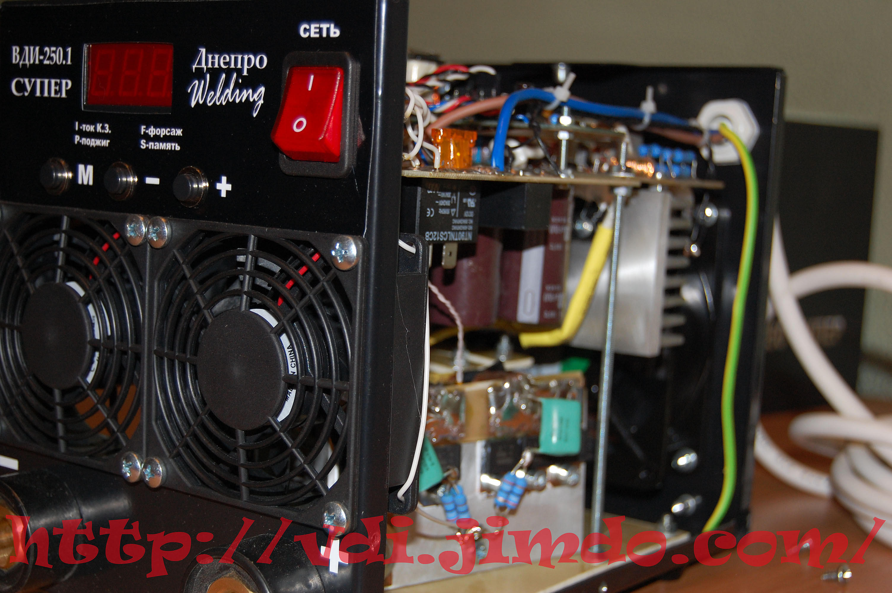

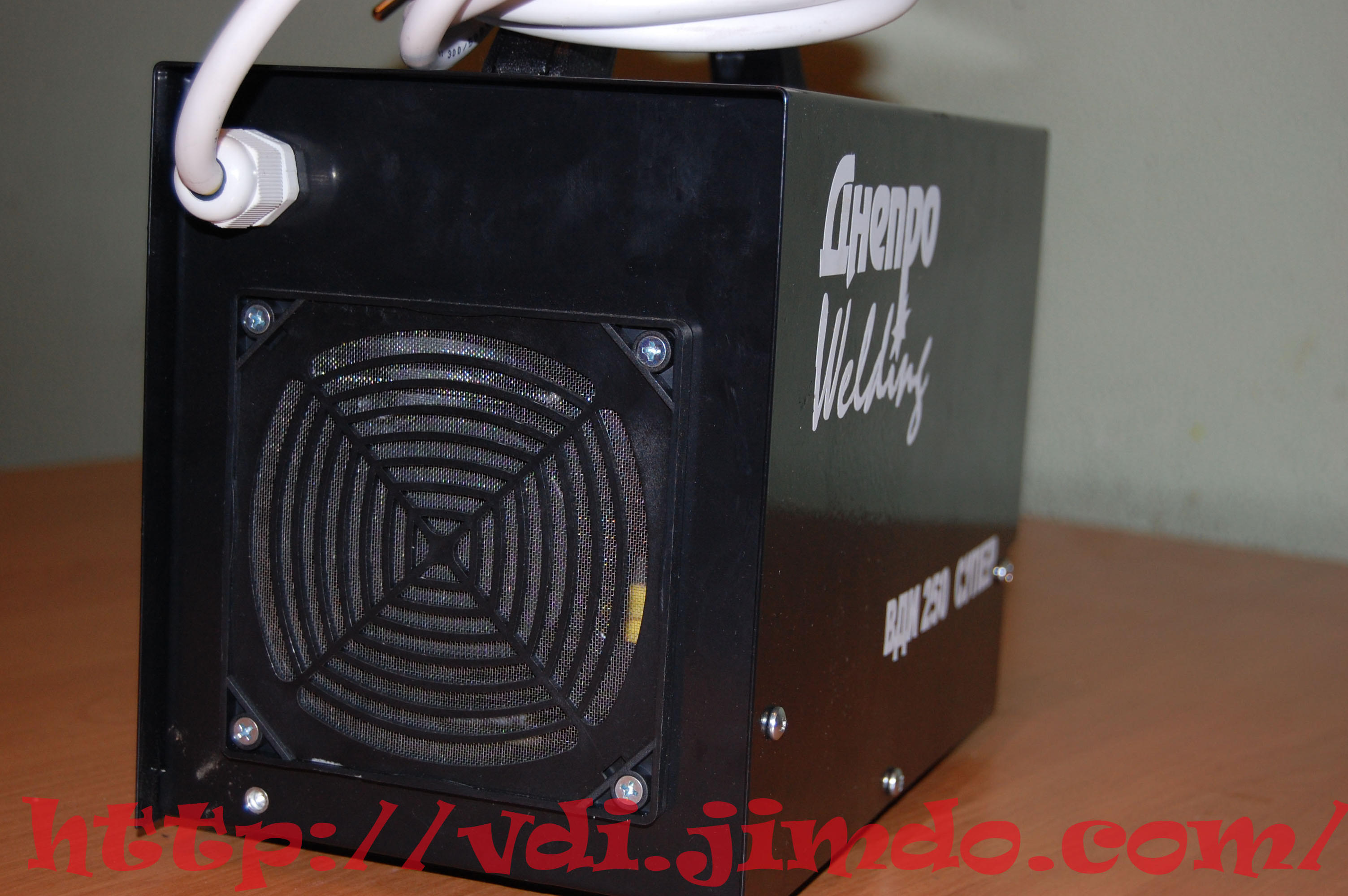

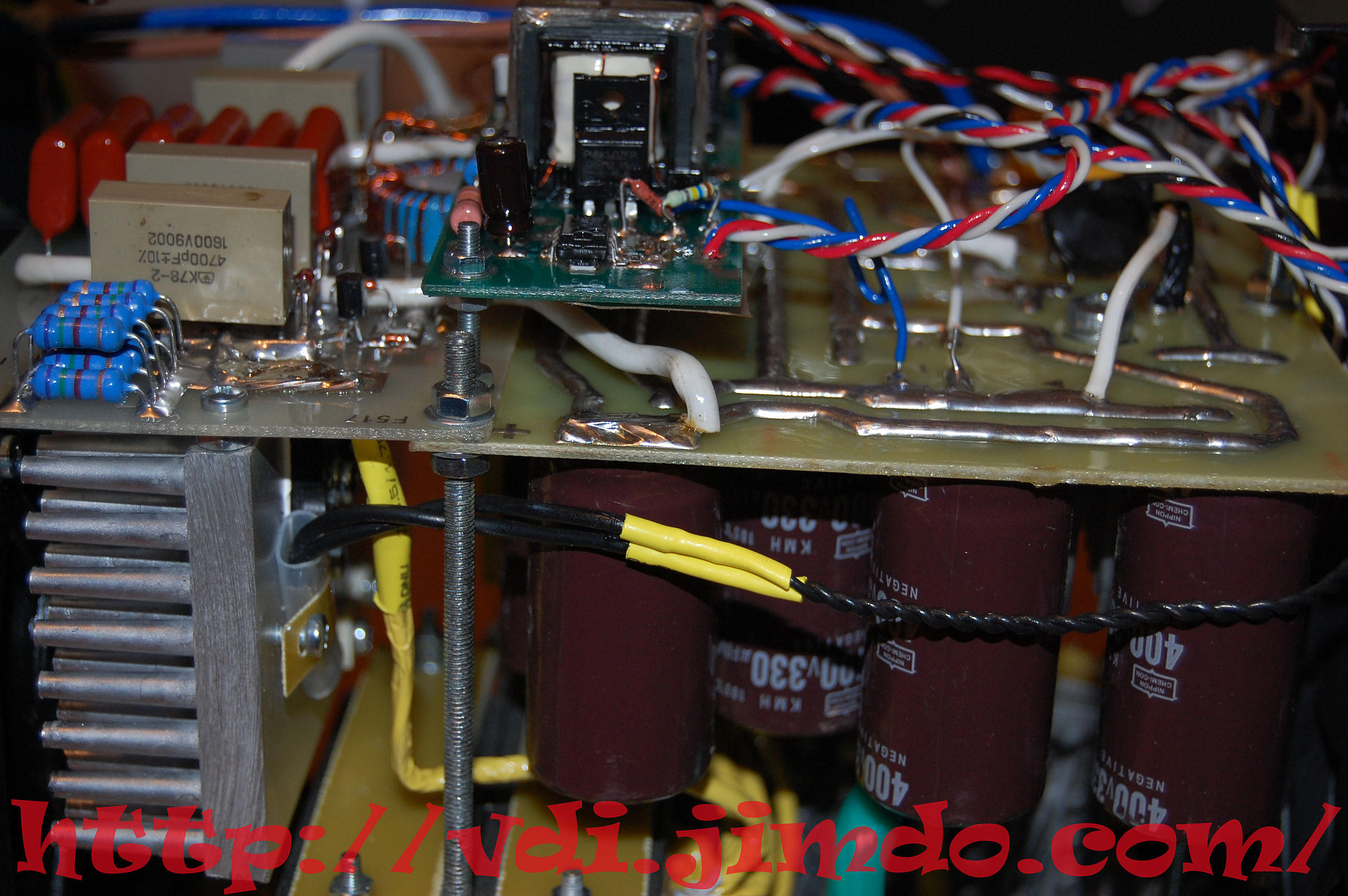

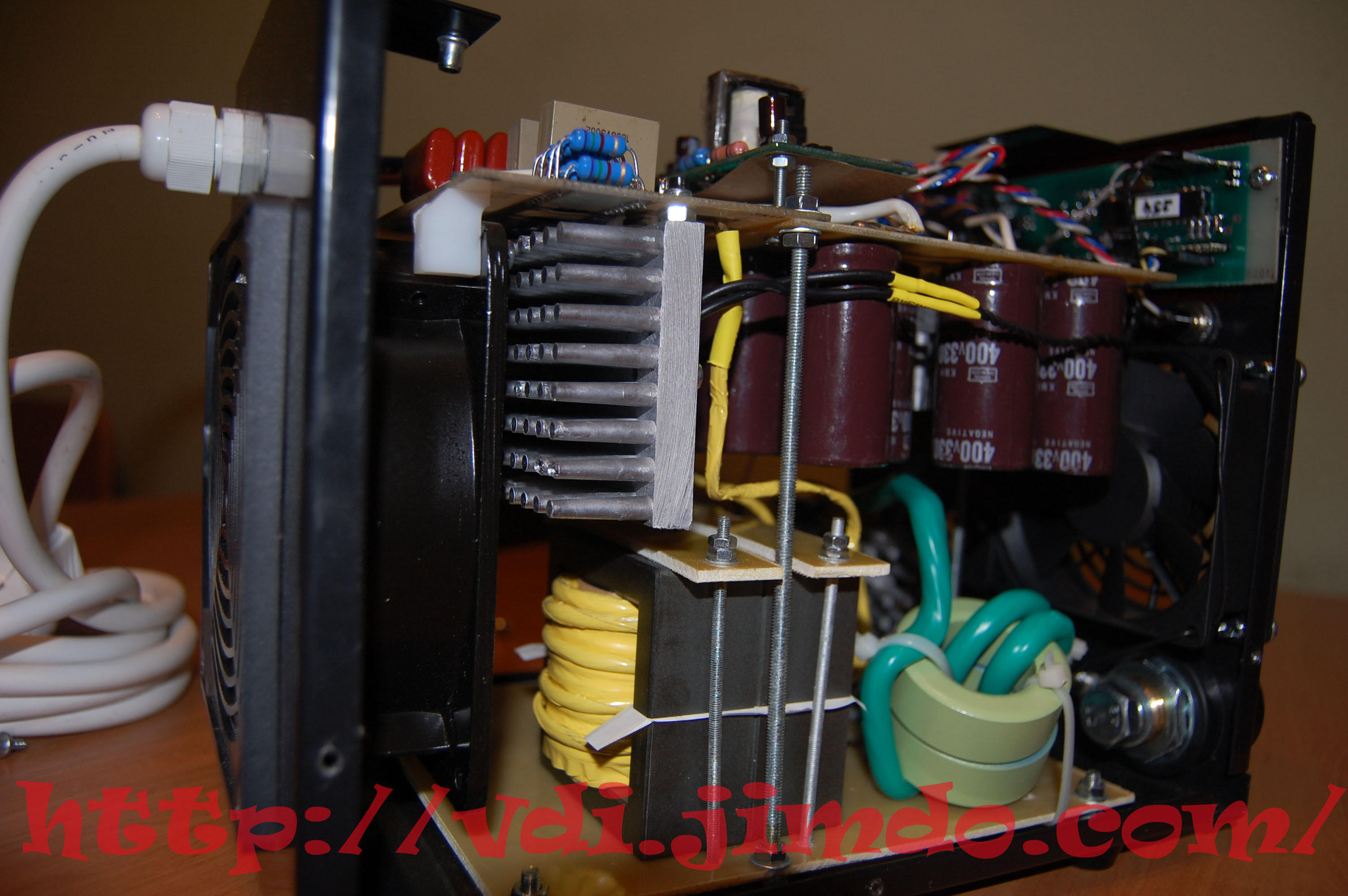

Совсем забыл о том что у меня завалялись фотографии изнутри Днепровелдинг ВДИ 250

icon13.gifИ это продают за деньги??? Да лет 25 назад за такие платы и за такой МОНТАЖ!!! из кружка < Юнный техник > выгоняли неглядя. А нынче 21век, стыдно. Слава Богу свои инверторы не разбирал.А то вернулся бы назад к трансам. Хотя было дело- вскрывали китайский ТЕМП- не работал вентилятор. По-моему такого цинизма по отношению к потребителю (покупателю) я там не видел ИМХО. Хотя с виду аппарат смотрится, и судя по форуму работает достойноicon8.gif
