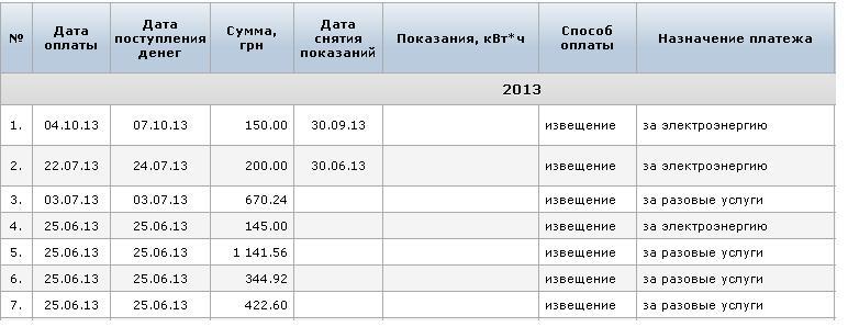

P.S. Подскажите плиз, кто как платит за эл.энергию по двухзлонному счетчику. Уже замучился обьяснять в кассах банков, что у меня два тарифа. При оплате эл.энергии указываются начальные и конечные показатели счетчика, у меня же получается показания двух зон, плюс надо еще эти зоны как то присобачить к показателям до и больше 150 кВт.
Платить с кредитки. Сначала платил через мегабиллинг, ссылка выше в этом топике. С этого месяца через портмоне. Иначе все мрачно.
От государства завишу только по электричеству, поэтому оптачиваю только его и тоже через Портмоне или еще через Приват24 удобно. И никуда нехожу, никому в банке ничего не объясняю. Кстати, и на почте можно платить. Там только сумма нужна, а показания счетчиков нет.
