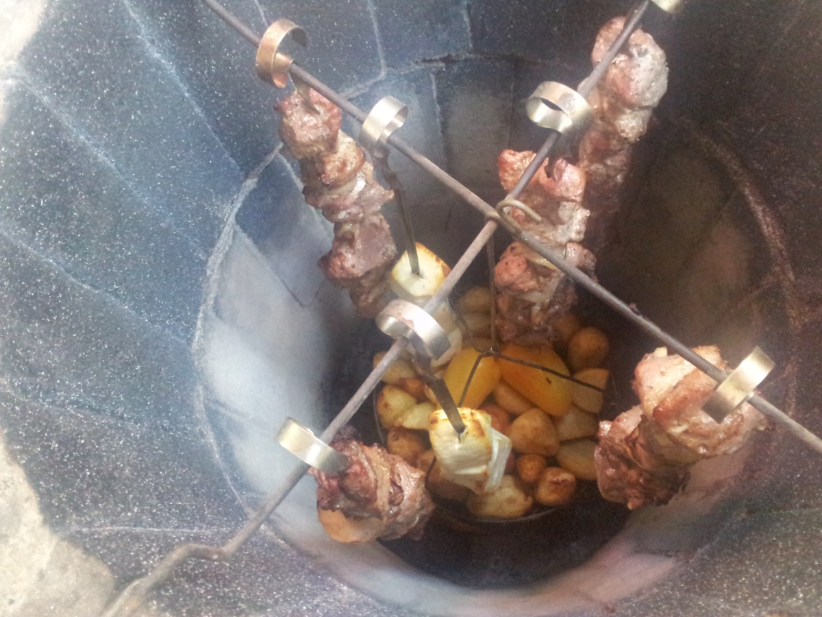

скажите пожалуйста, на третьем фото где первый слой кирпича... пустота между кирпичами так и остается или заполняется глиной ? если я правильно увидел, то дно заливается глиной и из под кирпичей остается пространство типа поддувайло... на него ложиться какая либо сетка ?

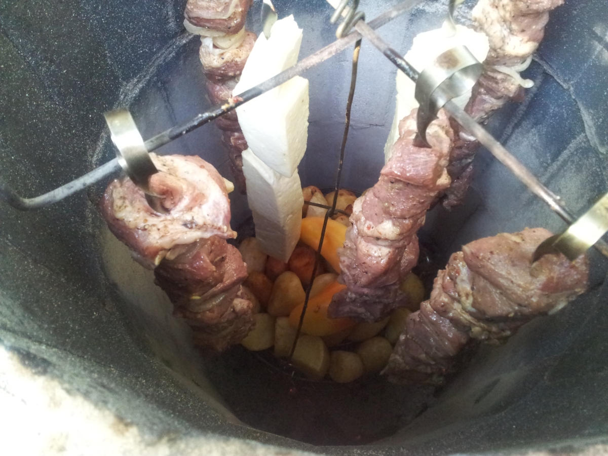

Вчера готовил в данном тандыре. Было загружено 2.5 кг свинины на шампурах. Баранья нога весом 2.2кг. 4 баклажана, с десяток помидоров, с полкило лука, штук шесть сладких перцев. килограмм сыра, 8 картофелин. Через 15 минут был извлечен сыр, затем еще через минут 5 шампура со свининой и овощи. Правда картофель был снова отправлен на дожарку еще минут на 7-10. А через 45-50 минут баранья нога. Все пропеклось. Мясо очень сочное. В то же время подрумянившееся, но ни грамма не подгоревшее. Так что данным сооружением очень доволен. Рекомендую.

-Дно я залил раствором глина-керамзит. Сантима 2-3. В месте поддувала положил кусок оцинковки чтоб совком по керамзиту не шоркать. Потом положил ряд красного кирпича, ну чтоб поднять поддувало. Оставил само поддувало. На проем ложаться колосники. Там где ложил кирпич, уже самой топки, над поддувалом положил также кусок железки. На нее и ставился кирпич. Пустоты между крпичами заливал гглино-шамотным раствором.

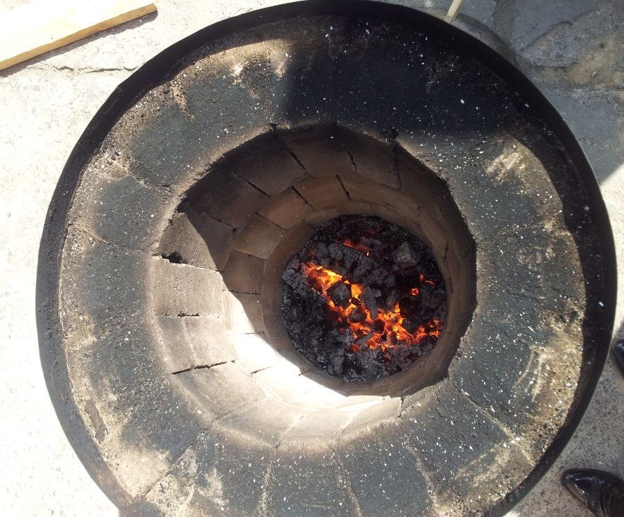

Я себе по такому принципу, на дно мангала кирпичи положил. Даже когда угли прогорели температура долго держится.

Petrovith, подскажите пожалуйста какой по итогу получился внутренний диаметр тандыра в бочке?

Разогрев тандыра в течение часа.
